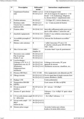

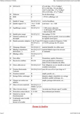

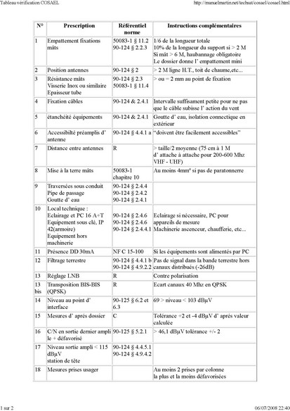

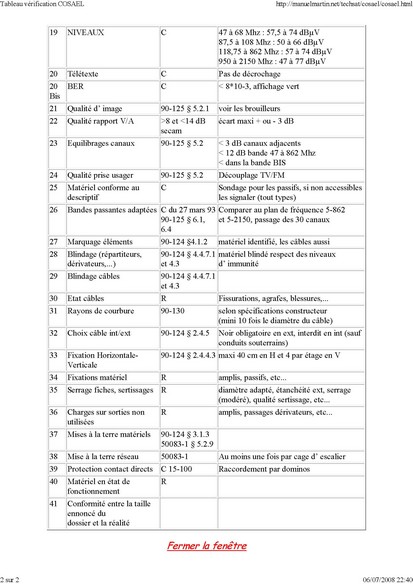

En collectif l' amplification est plus importante (niveau de sortie de l'ordre de 90 à 100 voir 110 dBµV)donc l'ampli doit être plus performant (niveau de sortie et bruit) et surtout pour répondre plus facilement au norme que vous lui imposez indirectement (voir fichier joint), il préfère filtrer.
Une centrale d'amplification programmable est ce qui ce fait de mieux pour 20 à 40 prises.
