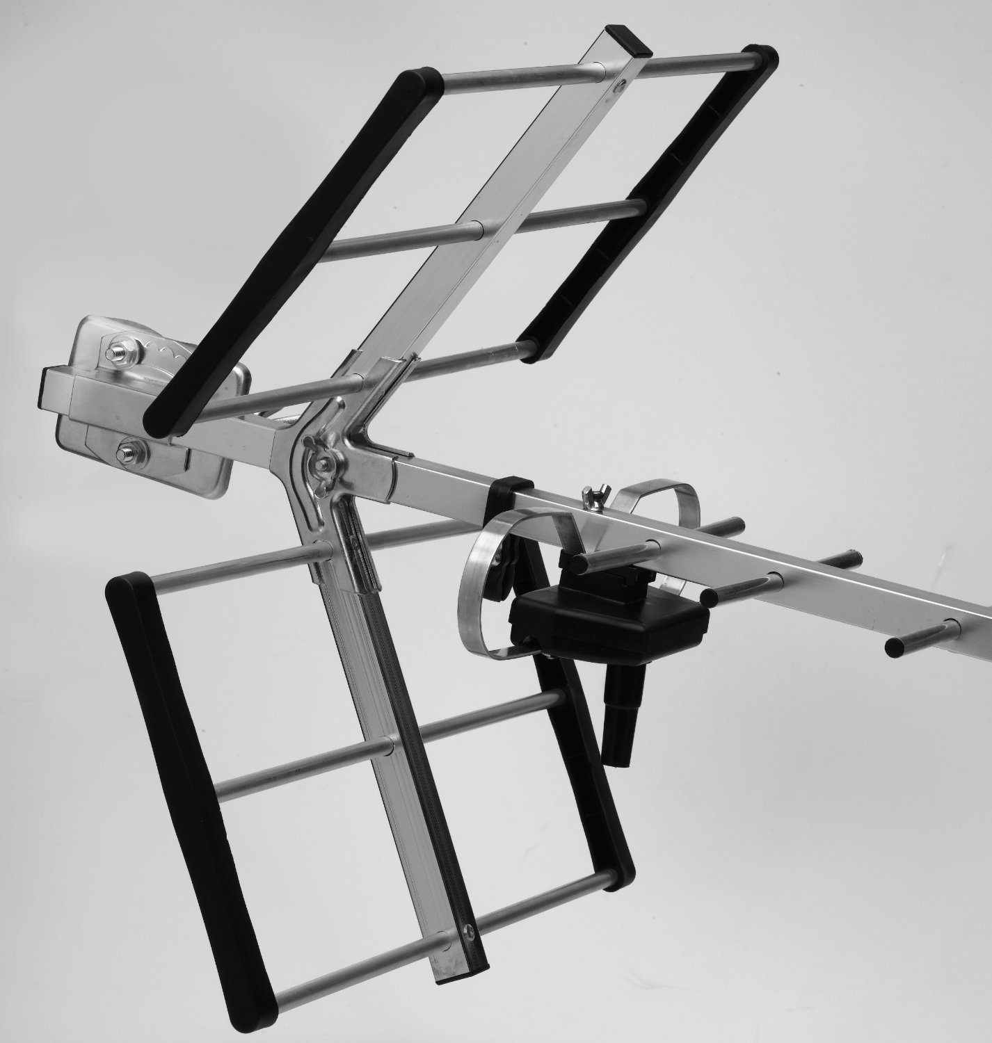

Par contre la fiche s se met où car si c'est trop loin je n'aurais pas assez de longueur de cable étant donné que dans les caravanes il n'est pas simple de rallonger le cable vu la configuration et la conception du passage dans le mat.

Messagepar Anonymous » 30 Aoû 2015 14:53
Dans le modèle testé comme précisé la fiche F n'est pas prévue pour être démontée.
C'est faisable mais pas tous les jours
Il semble que sur les derniers modèles ça soit modifié voir avec le vendeur.
De toutes façons il me semble plus simple de débrancher l'autre bout du câble.
Pour les performances disons que pour égaler ce qui se fait de mieux il faut coupler 2 antennes .
Donc ça marche moitié moins bien que ce qui se fait de mieux :D
Pour du camping je pense qu'il vaut mieux investir dans un mat télescopique plus long qu'on déploie
au minimum nécessaire car une super antenne a 4 m du sol est souvent bien moins performante
qu'une petite a 8 m.

Messagepar boudignon42 » 30 Aoû 2015 15:22
En faible prise au vent il y a ça aussi 14dbi max filtre 4g pour 19euros 90.

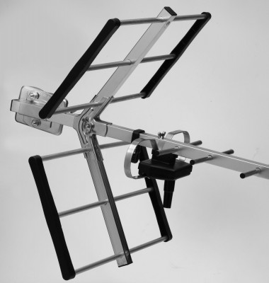

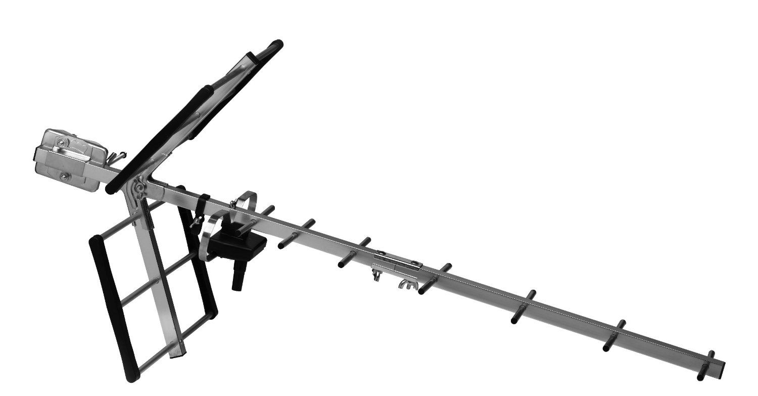

Messagepar boudignon42 » 30 Aoû 2015 15:23
Autre vue
