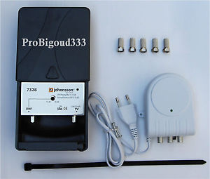

Messagepar boudignon42 » 01 Sep 2015 10:29
Plus ça que je vais installer sur le mat à l'intérieur du placard avec gain réglable de 15 à 35 db. Ce sera l'idéal au niveau réception. Je mets le gain au mini et plus élevé en cas de nécessite.
