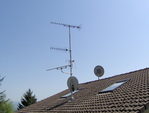

bonjour a tous je n arrive pas a me decider entre une wisi et une televes .

Je peux pas te dire laquelle est la mieux pour ta situation, j'ai pas de televes, mais 2 EB66 depuis plus de 15 ans, c'est une antenne qui mechaniquement est tres robuste, et un tres bon gain... vraiment rien a reprocher a ces antennes.

C'est une Televes tri-nappes?
Re: wisi eb66 ou televes
Messagepar marcoba » 22 Fév 2009 16:05
oui une dat 45

mon cable est un vieux 25 vatc et une antenne brico oxydée et je ne capte pas le R2

je peux avoir la wisi ou la televes au meme prix mais j esite car la wisi fait presque 2 m et ici avec le mistral c est pas le top.la televes est mois grande

La DAT45 est moins longue, mais elle a aussi moins de gain que la EB66.
Pour le vent, pas de soucis, la mienne est perchée en haut d'un mat 6 mètres, elle c'est jamais envolée....
Il faut évidament la fixer correctement, un mat en alu (et rigide) de préférence, et surtout pas sur une cheminée.

de meme j esite pour le cable entre du 17 vatc class a++ ou du 11 patc + 11 vatc
