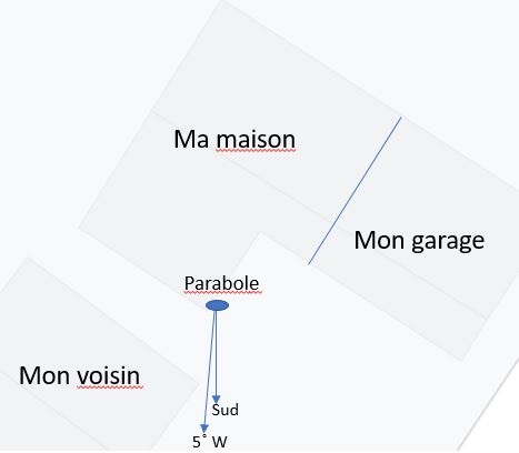

Je pense qu'il faudra que je fasse venir un professionel afin de voir ce qui est reellement faisable. Je ne suis pas un expert dans ce domaine. Mais si j'ai bien compris, il faut que mon parabole puisse pointer vers 5 degres vers l'ouest, par rapport a la ligne plein sud? D'apres l'orientation de ma maison et celle de mon voisin sur Google Maps, cela passera peut-etre tout just, mais ce sera extremement juste:

Messagepar marceljack » 28 Juil 2020 07:49
La réception d'Eutelsat 5WB est très facile aux environs de Londres avec une parabole de l'ordre de 60 cm (comme pour Astra 19.2°E).
Il suffit donc de réorienter la parabole vers 5°W.
https://en.satexpat.com/coverage/west/5/
Comme la longitude d'Eutelsat 5WB est plus proche de celle de Londres que celle d'Astra, le satellite est vu plus haut dans le ciel (élévation de 31° environ), donc le satellite a moins de chances d'être gêné par un bâtiment ou des arbres.
A Londres les coordonnées du satellite Eutelsat 5WB sont: Azimut = 186.215°, Elévation = 30.868°.
Sinon pour la compatibilité du module Fransat avec les TV non labellisés Fransat, il n'y a pas de problème si le TV est labellisé CI+.
Les seuls inconvénients seront que les chaînes ne seront pas classées automatiquement selon la numérotation de la TNT (CSA) et que les modifications dans la liste des chaînes ne seront pas détectées automatiquement et il n'y aura pas d'accès aux services interactifs (Fransat connect) si le TV est connecté à internet.

Messagepar Mark in Holland » 28 Juil 2020 08:54
Pour la proximite de la maison de mon voisin, je pense qu'il n'y a que 3 ou 4 metres, et c'est une maison a 2 etages. Par contre, j'ai peut-etre une petite chance en ce qui concerne la visibilite de la ligne de 5 degres Ouest depuis ma parabole. Cela pourrait peut-etre passer tout juste a cote de la maison de mon voisin, d'apres Google Maps:

Messagepar marceljack » 28 Juil 2020 16:28
Est-ce que la maison de ton voisin est plus haute que la tienne ? Si oui, de combien ?
Comme le satellite est vu 31° au-dessus de l'horizon, il faudrait que le point le plus haut de la maison de ton voisin dans l'axe du satellite soit au moins 2m plus haut que le bas de ta parabole pour qu'elle lui coupe la vue du satellite.

Je me croise les doigts pour que je puisse re-orienter la parabole chez moi en Angleterre sans trop de problemes, afin de capter Fransat. Le bas de ma parabole est a peu pres 2 metres plus bas que la gouttiere de mon voisin. Mais je pense que je pourrai la monter de 40cm a peu pres, si necessaire.

Je suis rentre en Angleterre avec ma module Fransat. J'ai utilise l'appli Compass de mon iPhone, et cela a l'air de passer, a cote de la maison de mon voisin. Il faut donc que je decide maintenant si je tente le coup moi-meme, ou bien si je fais venir un antenniste! Dans le passe, j'avais un "satellite finder" analogique, mais je l'avais donne a quelqu'un. Je vois qu'il y a maintenant aussi des satellite finders numeriques. D'apres toi, est-ce que la methode de la ficelle et du soleil est plus efficace qu'un satellite finder?
