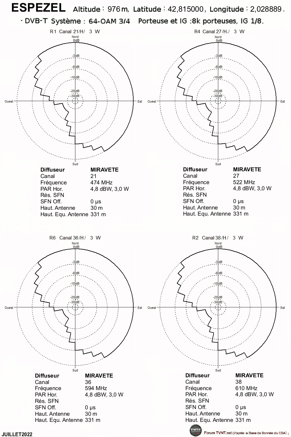

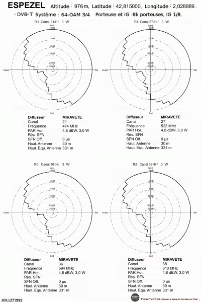

- Espezel - Bertret.

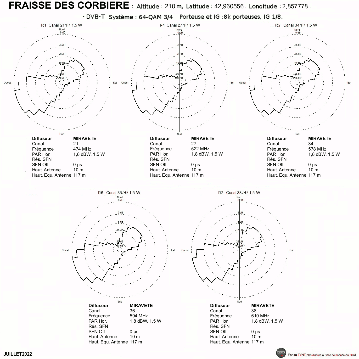

- Fraissé-des-Corbières - Parendiou.

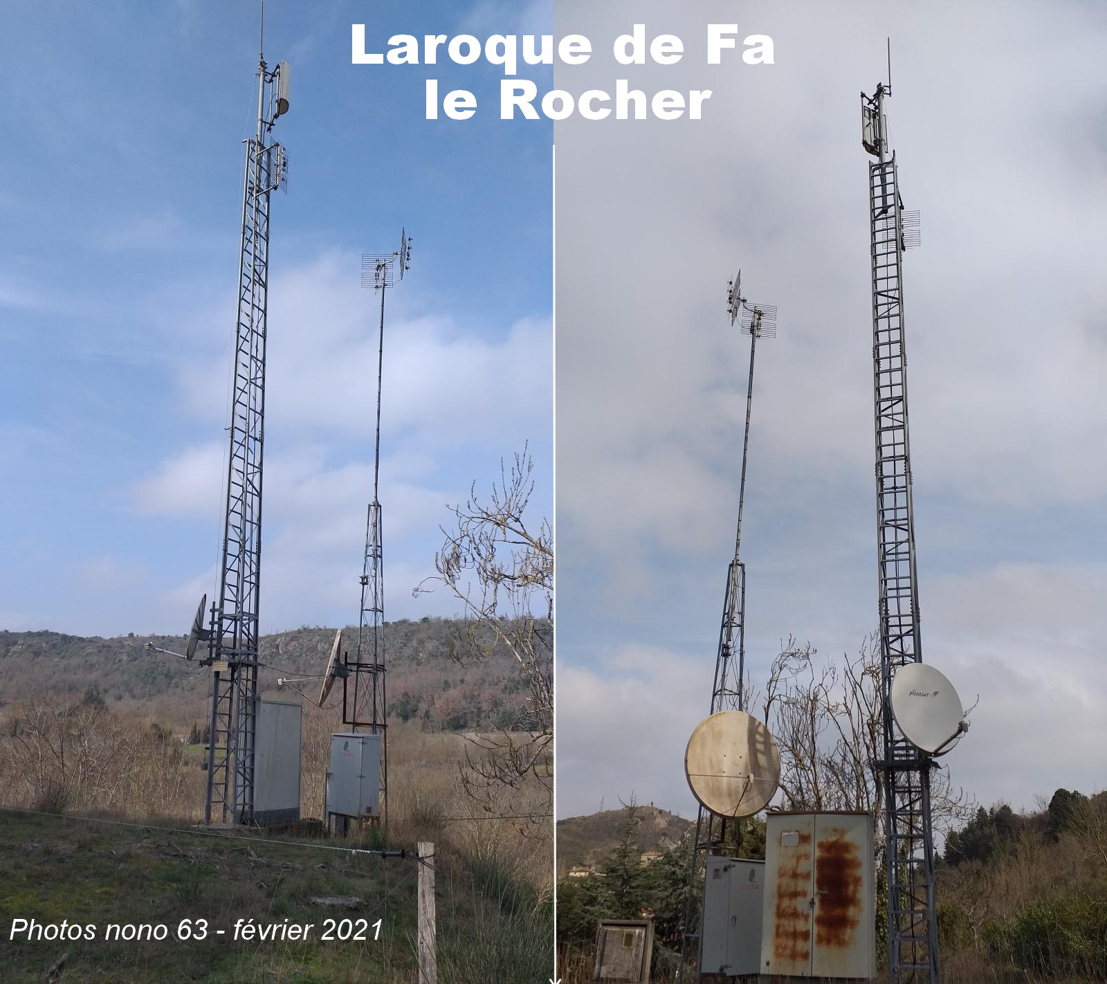

- Laroque-de-Fa - Le Rocher.

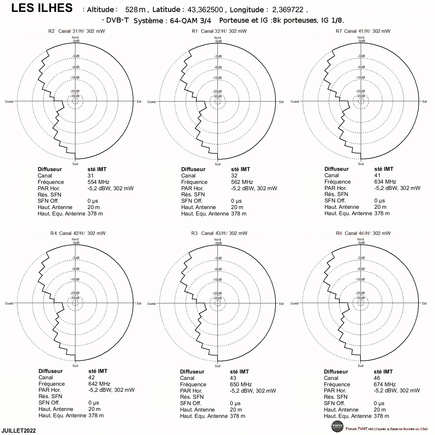

- Les Ilhes - Borde Neuve.

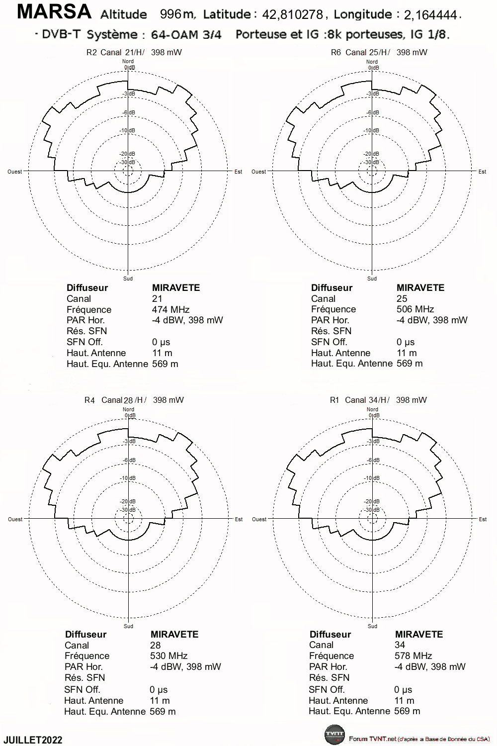

- Marsa - Coumo De L'ours.

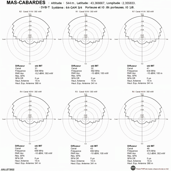

- Mas-Cabardès - Miraval-Cabardès - Reillols.

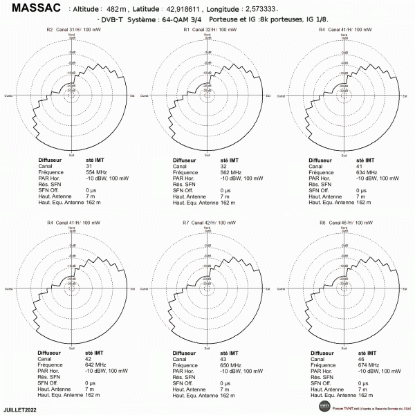

- Massac - Réservoir.

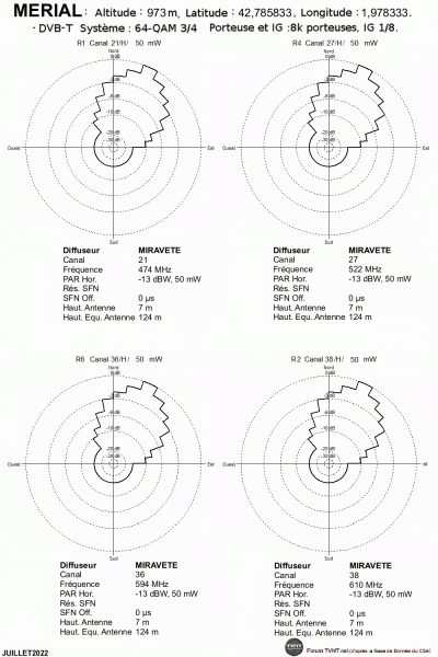

- Mérial - Les Gardeilles.

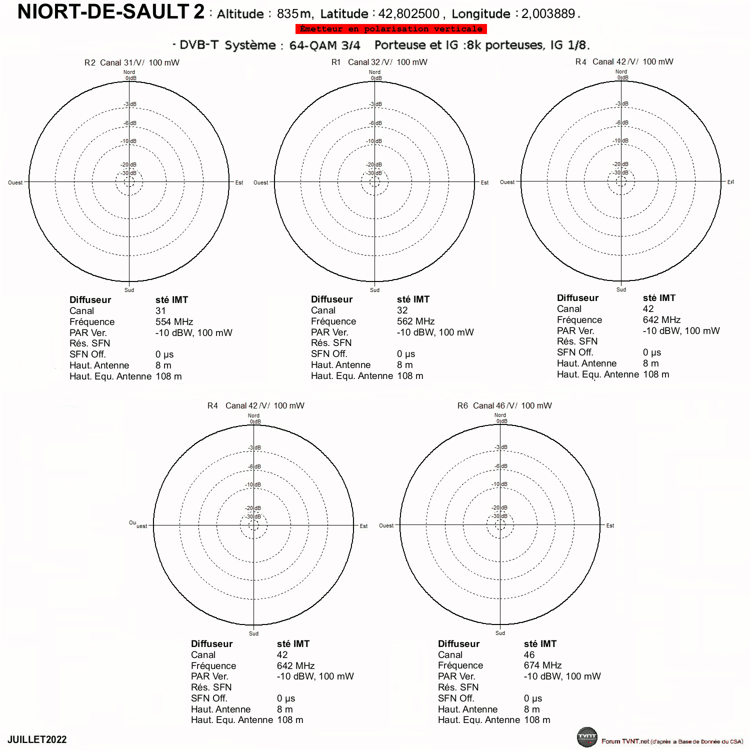

- Niort-de-Sault 2 - Mairie.

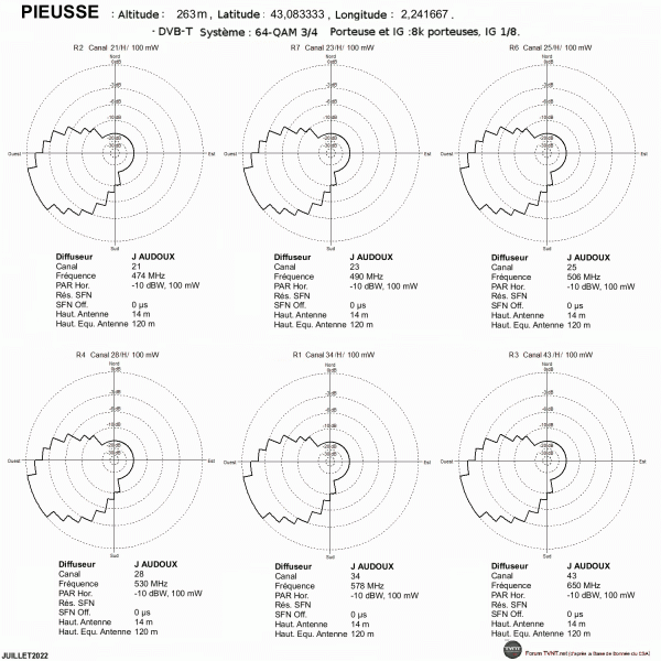

- Pieusse - Rivals.

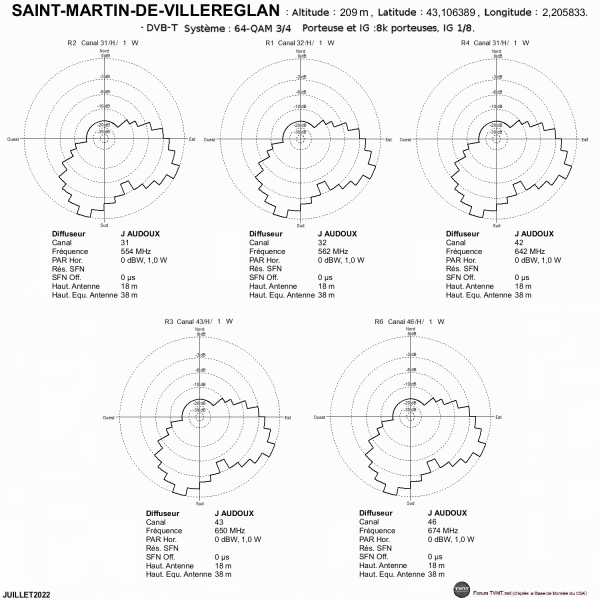

- Saint-Martin-de-Villeréglan - Château d'Eau.

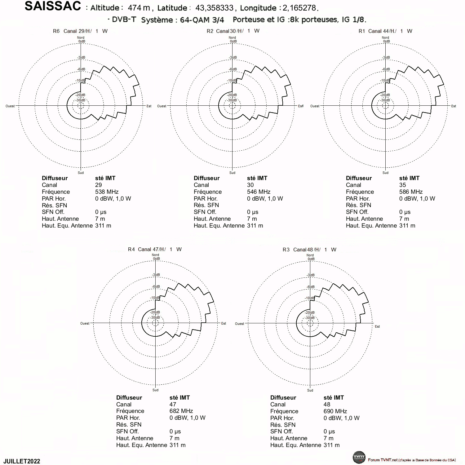

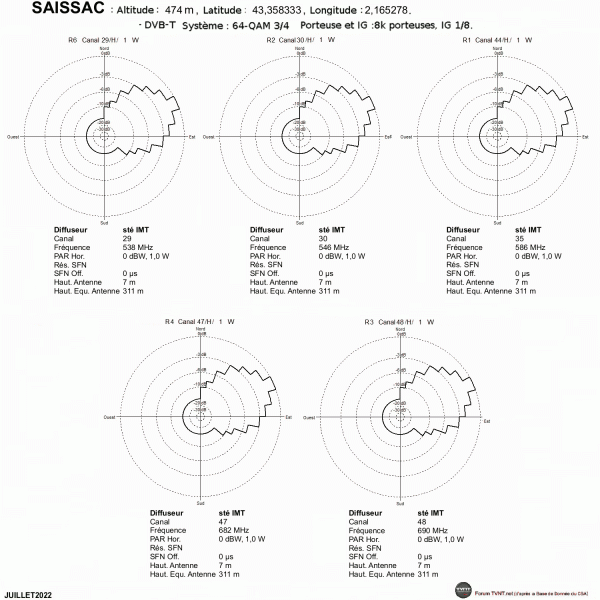

- Saissac - La Poulerie 2.

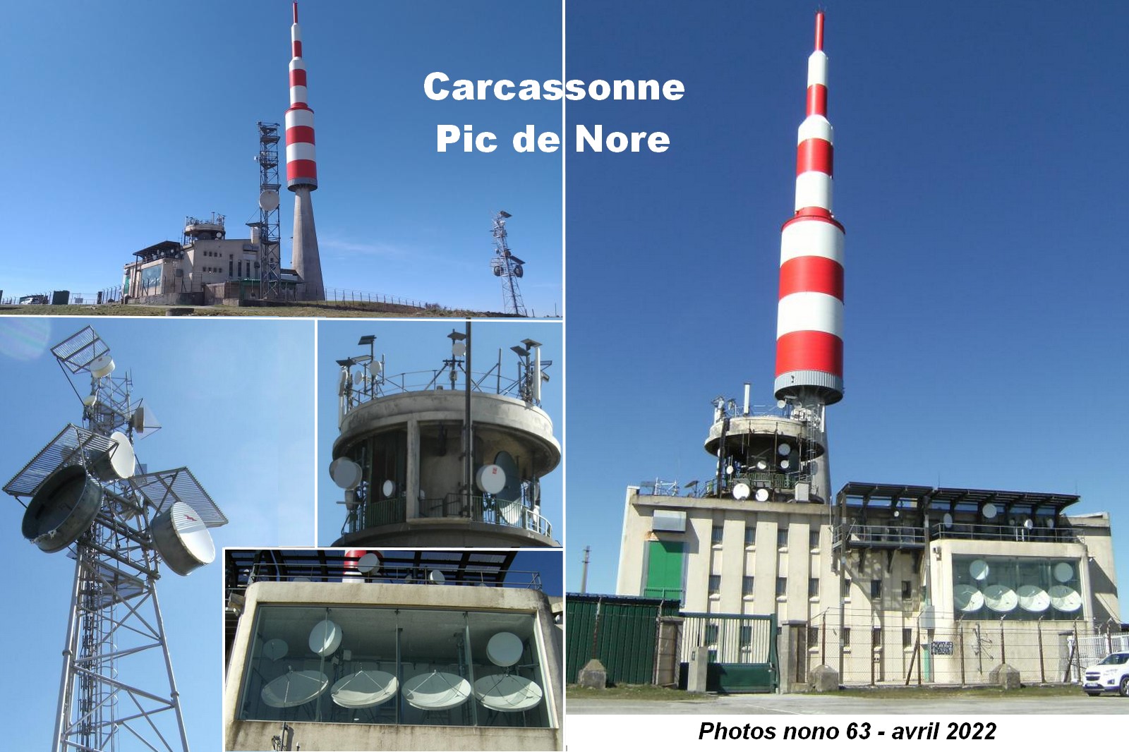

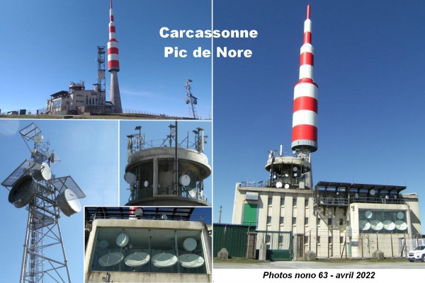

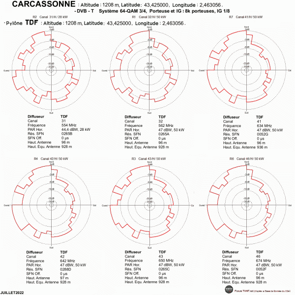

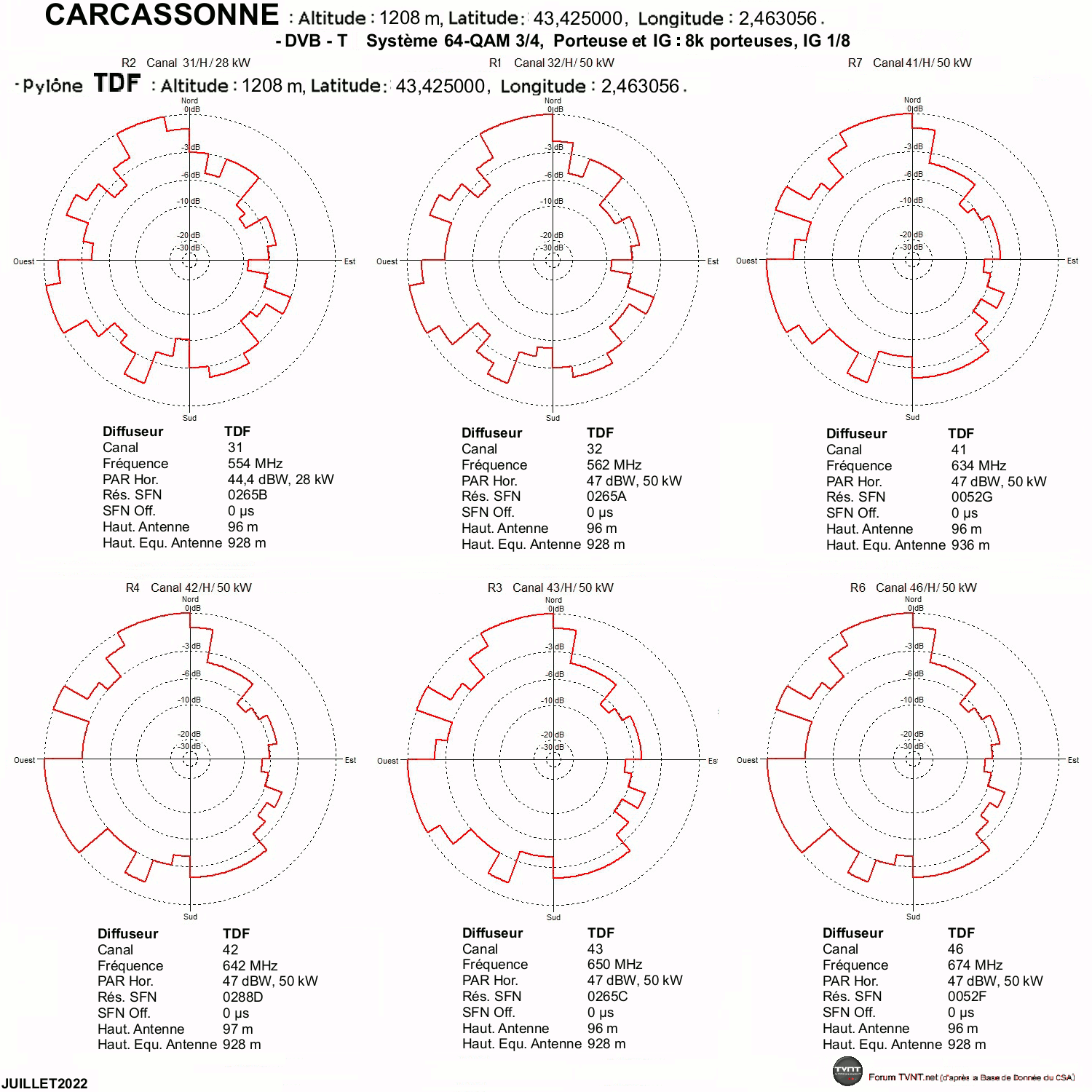

CARCASSONNE - PIC DE NORE
Émetteur principal.
:arrow: Localisation du pylône TDF du Pic de Nore, sur la commune de Pradelles-Cabardès, il diffuse tous les multiplex de la TNT :
photos Nono 63, d'autres photos ici et
R2: 31H 28kW (TDF).
R1: 32H 50kW (TDF).
R7: 41H 50kW (TDF).
R4: 42H 50kW (TDF).
R3: 43H 50kW (TDF).
R6: 46H 50kW (TDF).

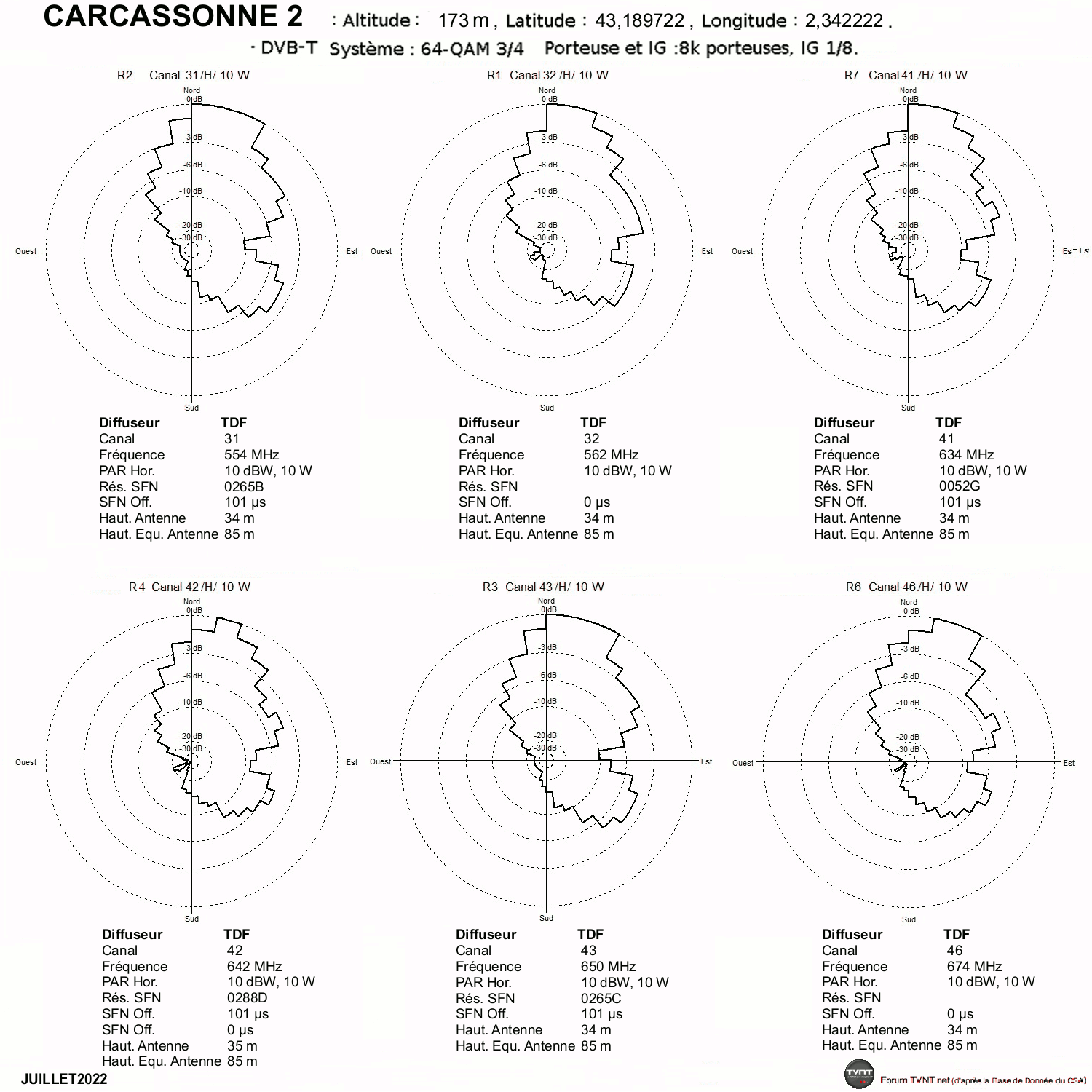

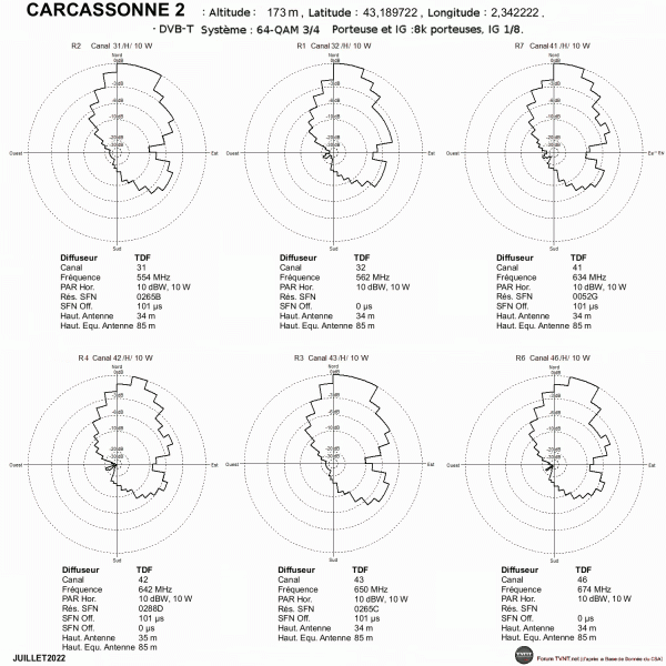

CARCASSONNE 2 - SUD
:arrow: Localisation du pylône TDF de l'IUT, avenue du Docteur Suzanne Noël, commune de Carcassonne.
R2: 31H 10W (TDF).
R1: 32H 10W (TDF).
R7: 41H 10W (TDF).
R4: 42H 10W (TDF).
R3: 43H 10W (TDF).
R6: 46H 10W (TDF).

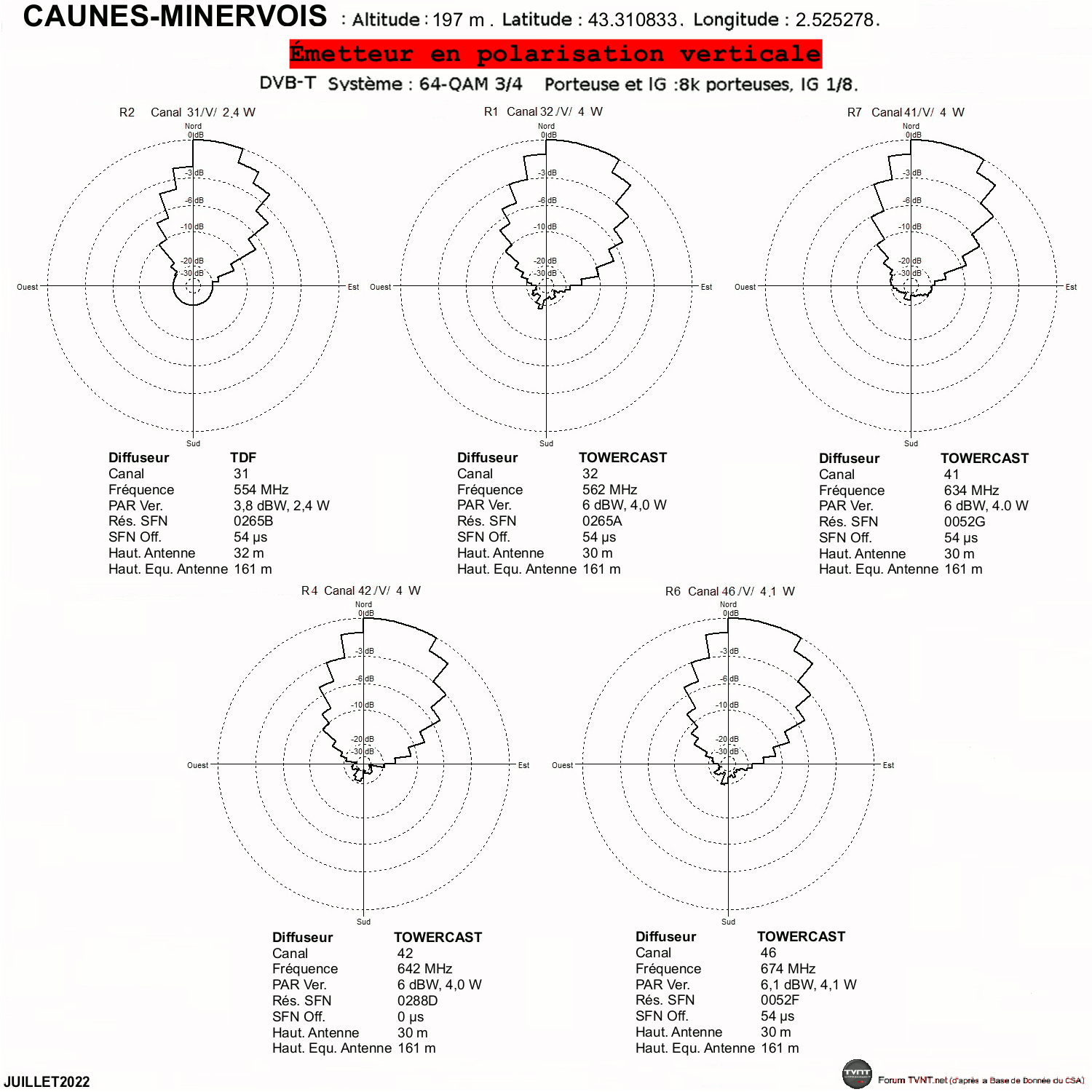

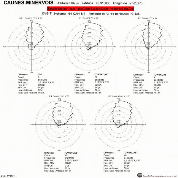

CAUNES-MINERVOIS - LE CARME
:arrow: Localisation du pylône TDF du Carme, commune de Caunes-Minervois.
:arrow: Caractéristiques techniques des multiplex:
R2: 31V 2,4W (TDF).
R1: 32V 4W (TOWERCAST).
R7: 41V 4W (TOWERCAST).
R4: 42V 4W (TOWERCAST).
R6: 46V 4,1W (TOWERCAST).

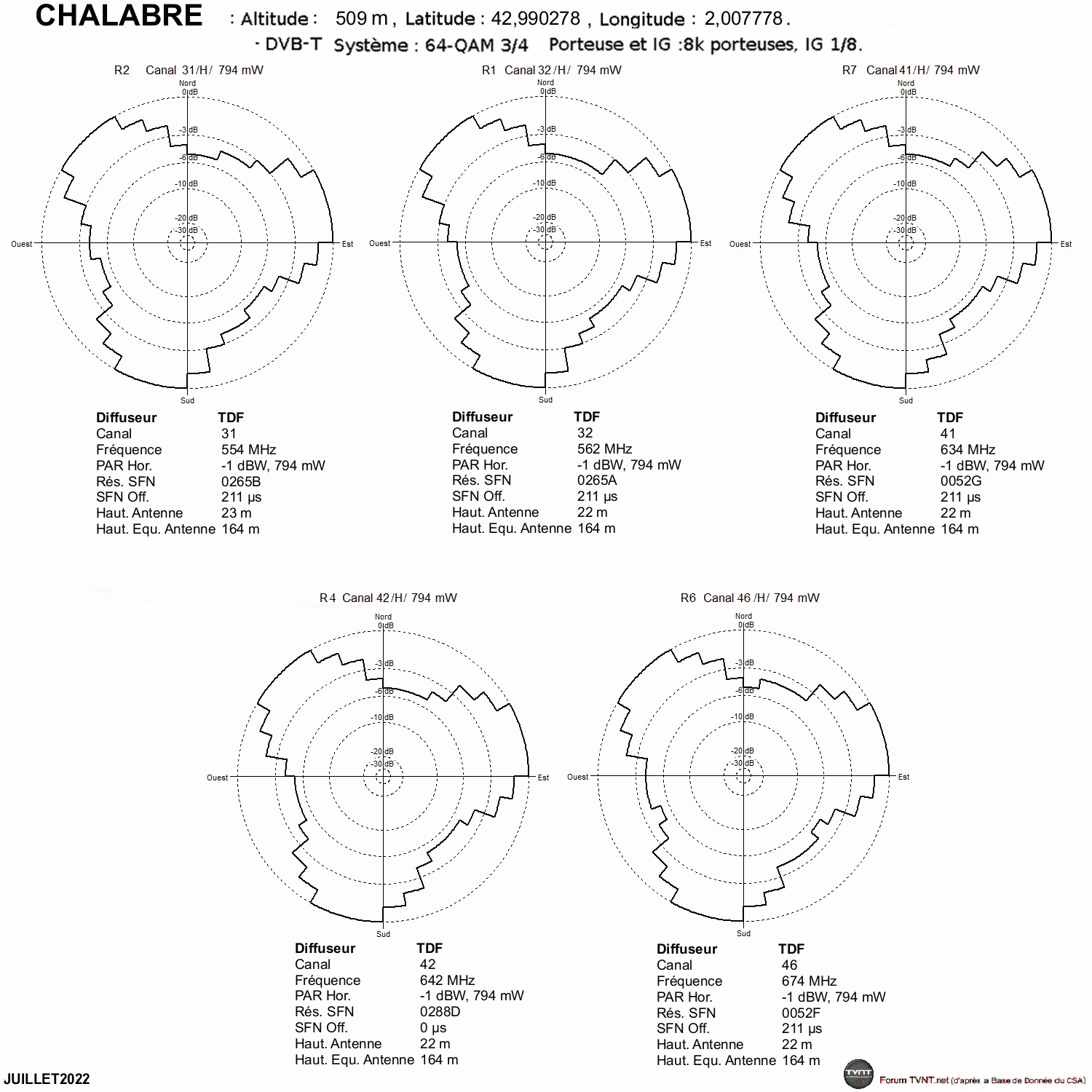

CHALABRE - CHAPELLE DU CALVAIRE
:arrow: Localisation du pylône TDF de la Chapelle du Calvaire, commune de Chalabre.
R2: 31H 790mW (TDF).
R1: 32H 790mW (TDF).
R7: 41H 790mW (TDF).
R4: 42H 790mW (TDF).
R6: 46H 790mW (TDF).

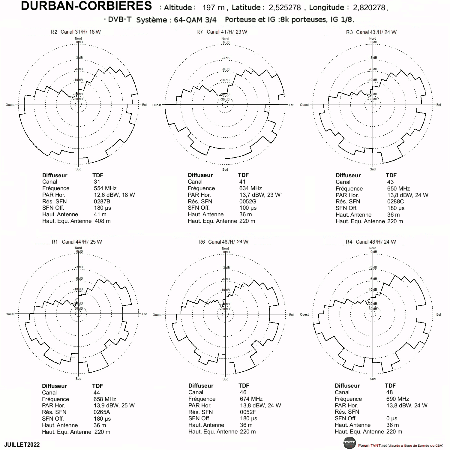

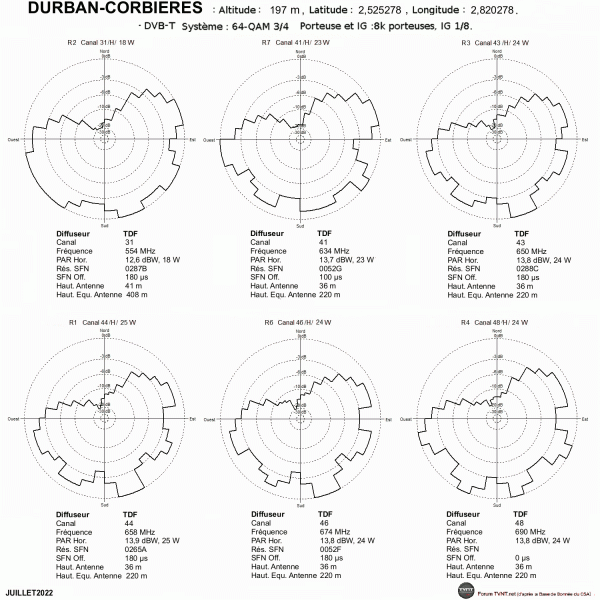

DURBAN-CORBIÈRES - FONTJONCOUSE - SAINT-VICTOR
:arrow: Localisation du pylône TDF de Saint Victor Ermitage, sur la commune de Fontjoncouse..
R2: 31H 18W (TDF).
R7: 41H 23W (TDF).
R3: 43H 24W (TDF).
R1: 44H 25W (TDF).
R6: 46H 24W (TDF).
R4: 48H 24W (TDF).
:arrow: Carte de couverture :

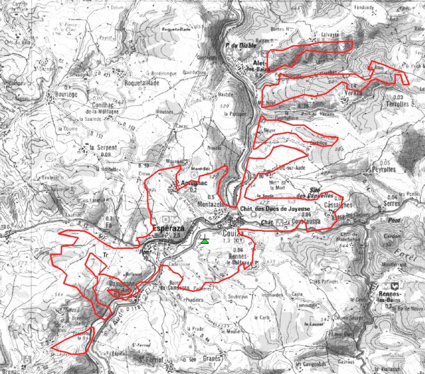

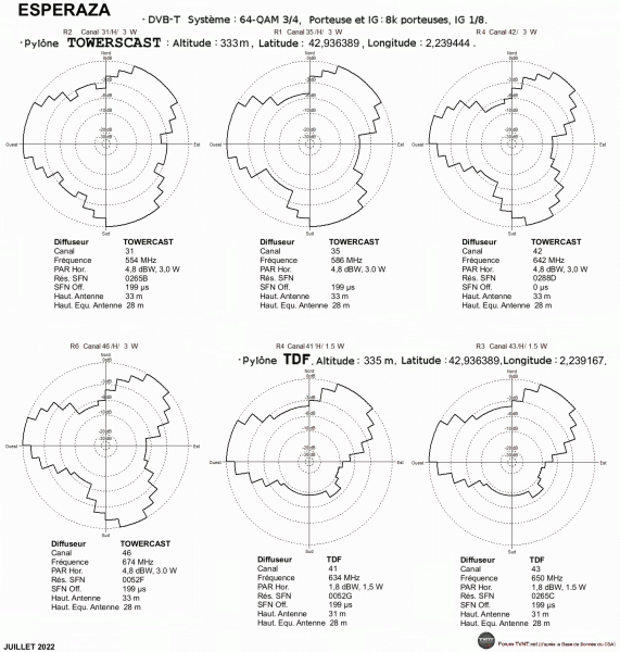

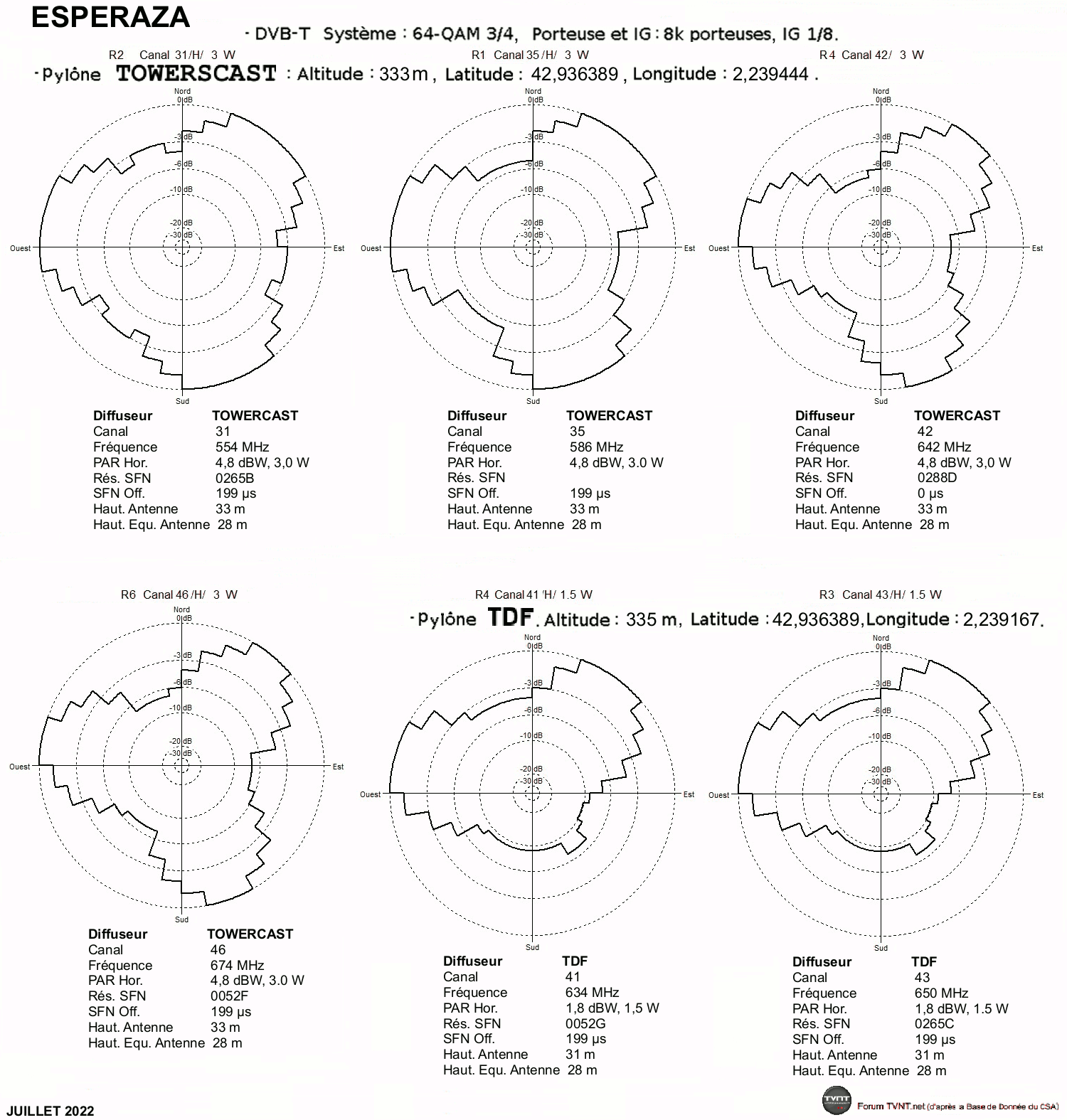

ESPÉRAZA - MONT JOSEPH
:arrow: Localisation du pylône TDF, difusse les multiplex R,R,R et
:arrow: Localisation du pylône TOWERCAST, difusse les multiplex
R2: 31H 1,5W (TOWERCAST).
R1: 35H 1,5W (TOWERCAST).
R7: 41H 1,5W (TDF).
R4: 42H 1,5W (TOWERCAST).
R3: 43H 1,5W (TDF).
R6: 46H 1,5W (TOWERCAST).

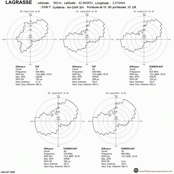

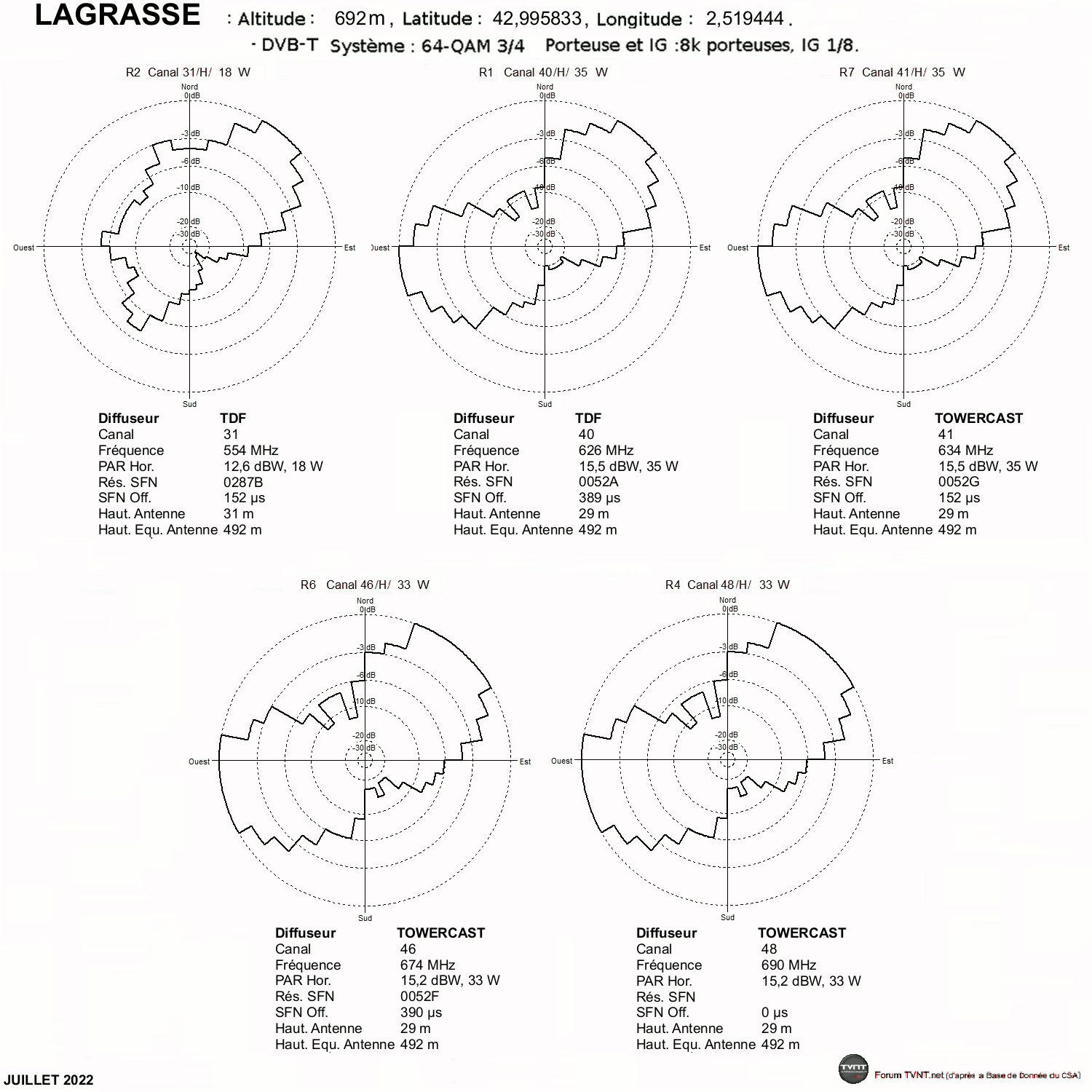

LAGRASSE - PIC DE BERLES
:arrow: Localisation du pylône TDF du Pic de Berles, sur la commune de Salza.
R2: 31H 18W (TDF).
R1: 40H 35W (TDF).
R7: 41H 35W (TOWERCAST).
R6: 46H 33W (TOWERCAST).
R4: 48H 18W (TOWERCAST).

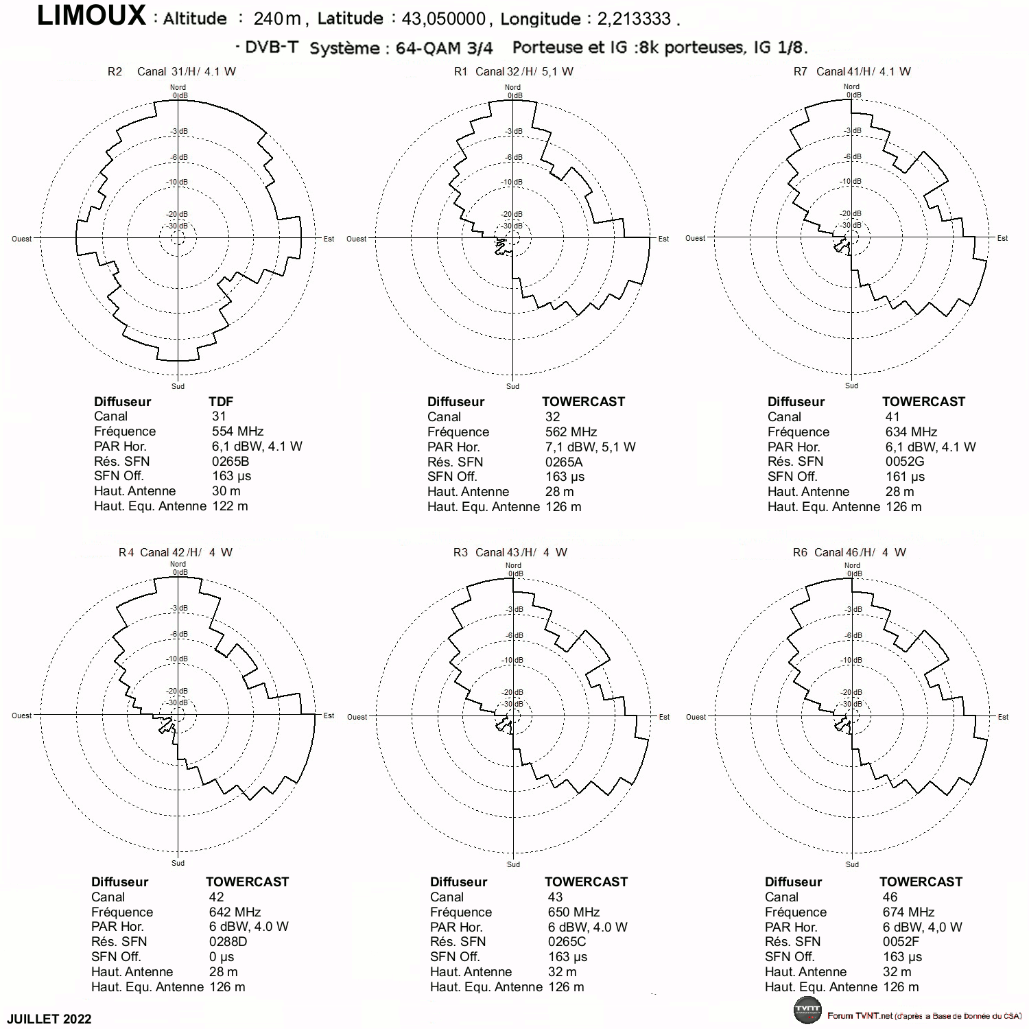

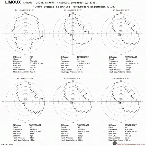

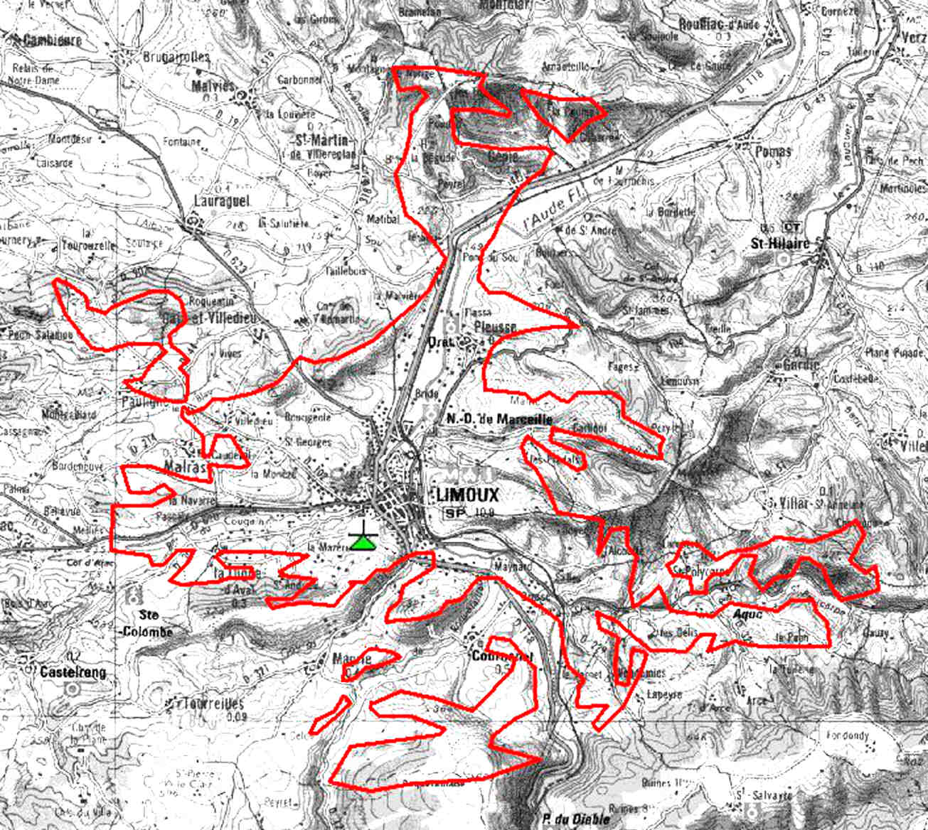

LIMOUX - TAICH
:arrow: Localisation du pylône TDF de Taich, commune de Limoux.
R2: 31H 4,1W (TDF).
R1: 32H 5,1W (TOWERCAST).
R7: 41H 4,1W (TOWERCAST).
R4: 42H 4W (TOWERCAST).
R3: 43H 4W (TOWERCAST).
R6: 46H 4W (TOWERCAST).

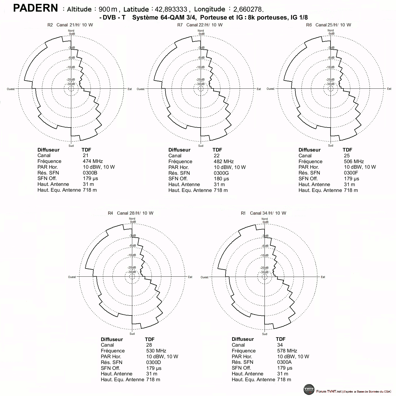

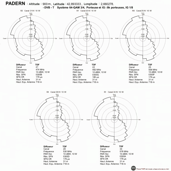

PADERN - PECH DE FRAYSSE
:arrow: Localisation du pylône TDF de Pech de Fraysse, commune de Padern.
R2: 21H 10W (TDF).
R7: 22H 10W (TDF).
R6: 25H 10W (TDF).
R4: 28H 10W (TDF).
R1: 34H 10W (TDF).

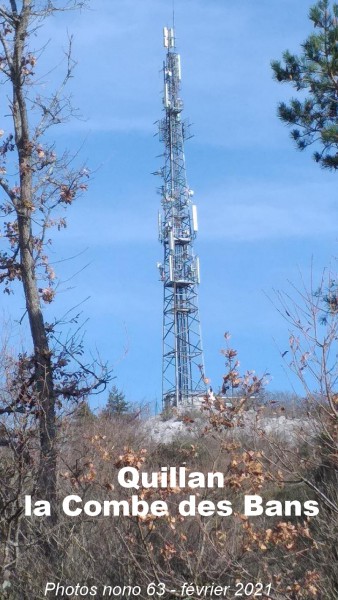

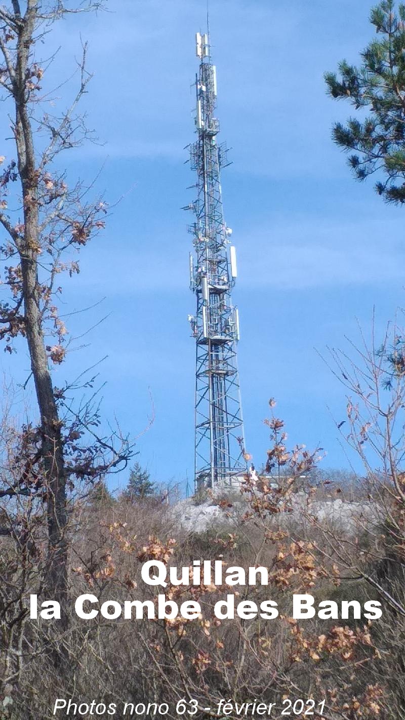

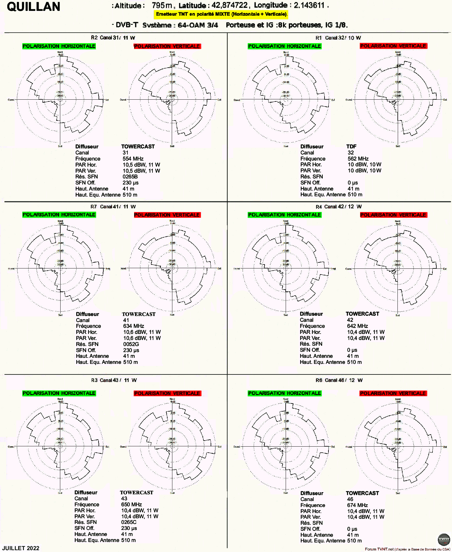

QUILLAN - COMBE DES BANS
:arrow: Localisation du pylône TDF de Combe des Bans, commune de Quillan.
photo Nono 63
R2: 31H+V 11W (TOWERCAST).
R1: 32H+V 10W (TDF).
R7: 41H+V 11W (TOWERCAST).
R4: 42H+V 12W (TOWERCAST).
R3: 43H+V 11W (TOWERCAST).
R6: 46H+V 12W (TOWERCAST).

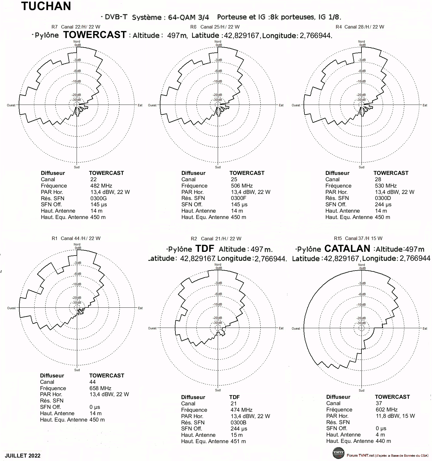

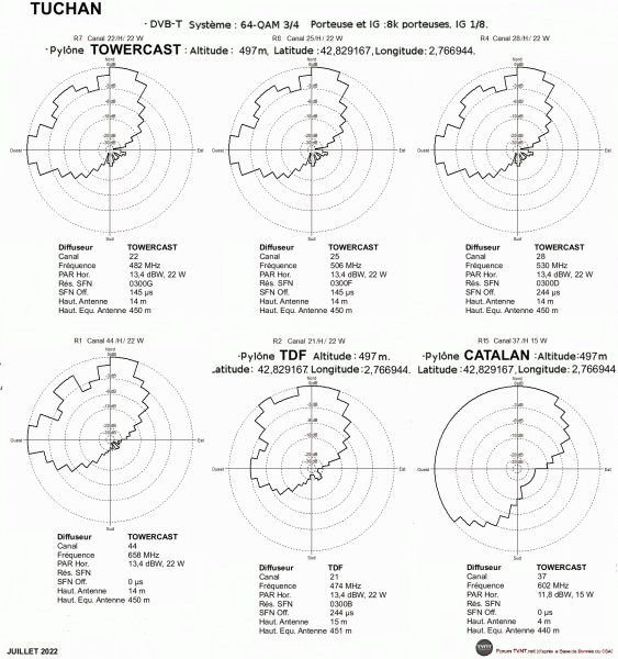

TUCHAN - CRÊTE NORD-EST DE TAUTAVEL
Il y a 3 pylônes pour la TNT sur le site de Las Nau Bouques, sur la commune de Tautavel (66) :
:arrow: Localisation du pylône TDF de la Crête Nord, qui diffuse le multiplex R2.
:arrow: Localisation du pylône TOWERCAST de Fourat, qui diffuse le multiplex R1, R3, R4, R6 et R7.
:arrow: Localisation du pylône du Ravin, qui diffuse le multiplex R15 des chaines catalanes.
:arrow: Composition des multiplex R1 et R15 :
le multiplex R15 Catalan comporte également 4 radios : CatRadio, CatInfo, CatMusic et ICat.cat
R2: 21H 22W (TDF).
R7: 22H 22W (TOWERCAST).
R6: 25H 22W (TOWERCAST).
R4: 28H 22W (TOWERCAST).
R15: 37H 15W (TOWERCAST).
R1: 44H 22W (TOWERCAST).

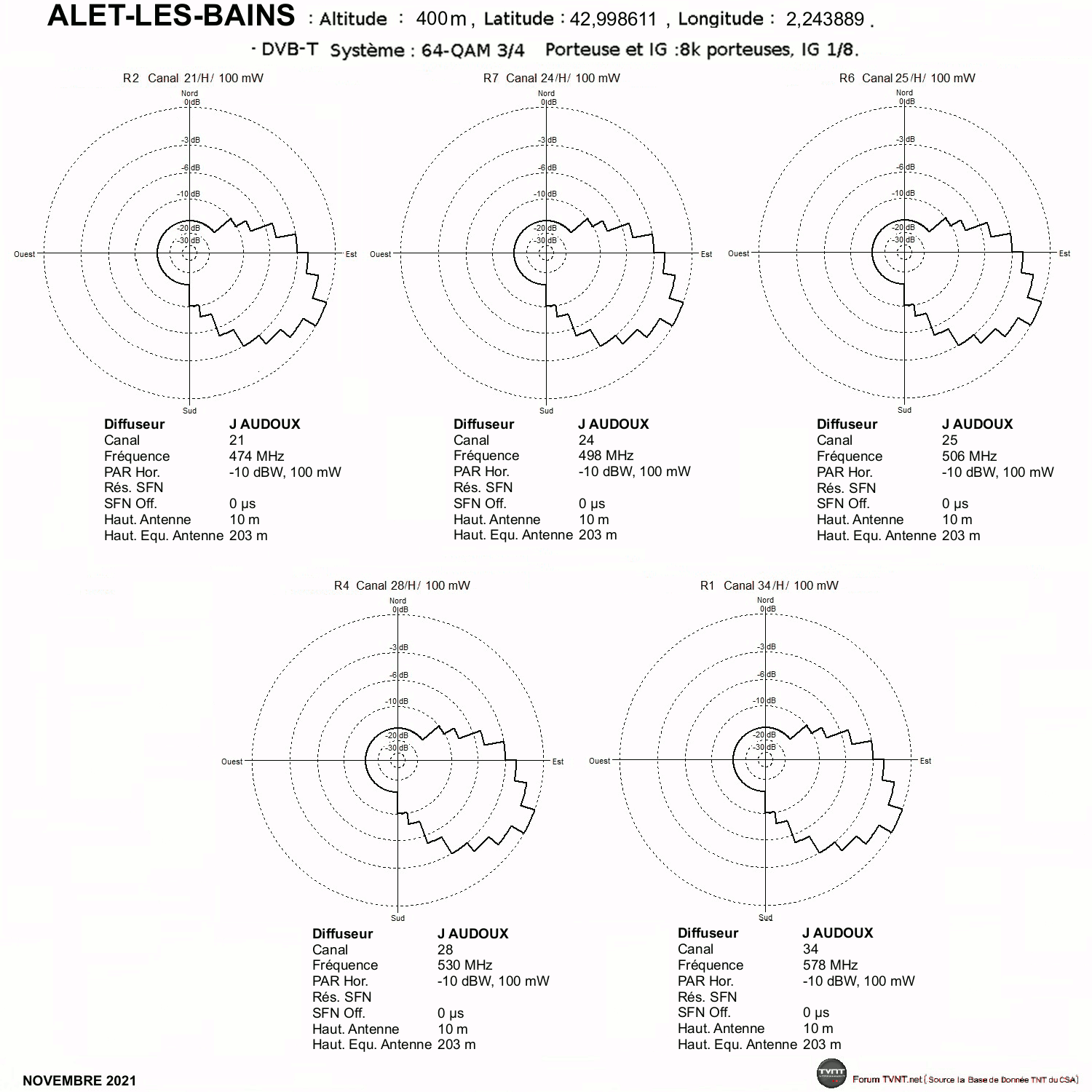

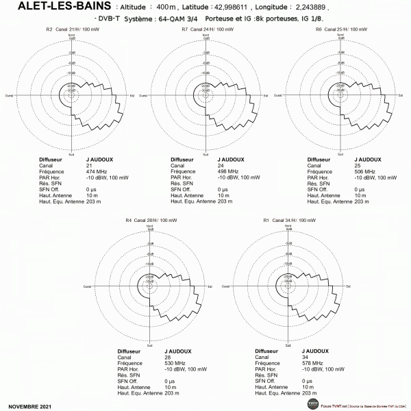

ALET-LES-BAINS - COUSSERGUES
Émetteur numérisé par la commune de Alet-les-Bains.
:arrow: Localisation du pylône TDF de Coussergues, commune d'Alet-les-Bains
R2: 21H 100mW (J AUDOUX).
R3: 24H 100mW (J AUDOUX).
R6: 25H 100mW (J AUDOUX).
R4: 28H 100mW (J AUDOUX).
R1: 34H 100mW (J AUDOUX).

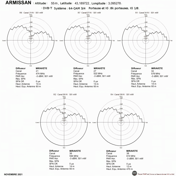

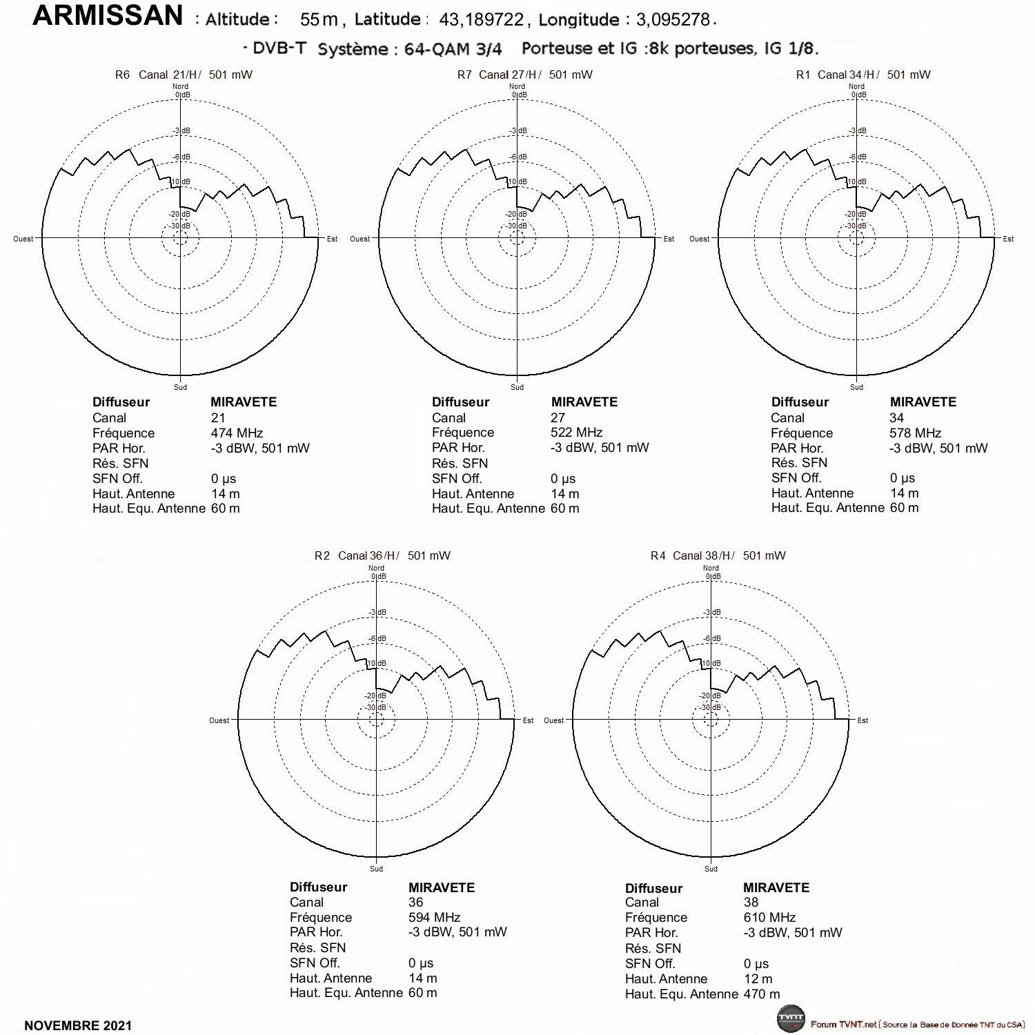

ARMISSAN - PECH CABANEL
Émetteur numérisé par la commune d'Armissan, sur les mêmes fréquences que Toulouse - Pic du Midi.
:arrow: Localisation du pylône de Pech Cabanel[/b], commune d'Armissan.
R1: 21H 500mW (MIRAVETE).
R4: 27H 500mW (MIRAVETE).
R7: 34H 500mW (MIRAVETE).
R6: 36H 500mW (MIRAVETE).
R2: 38H 500mW (MIRAVETE).

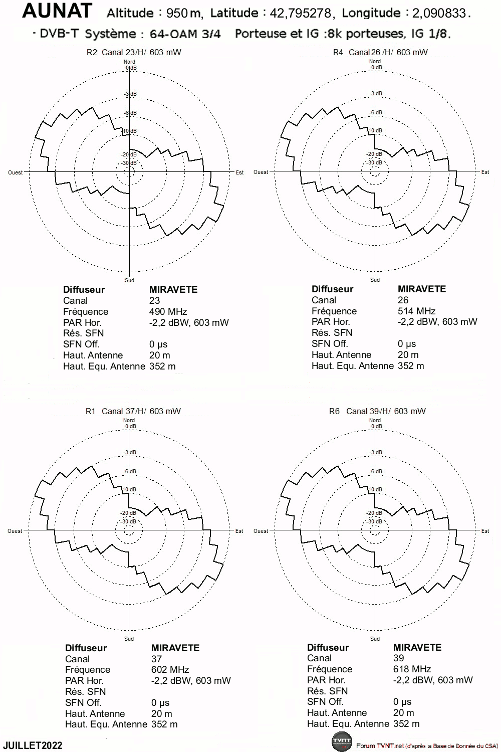

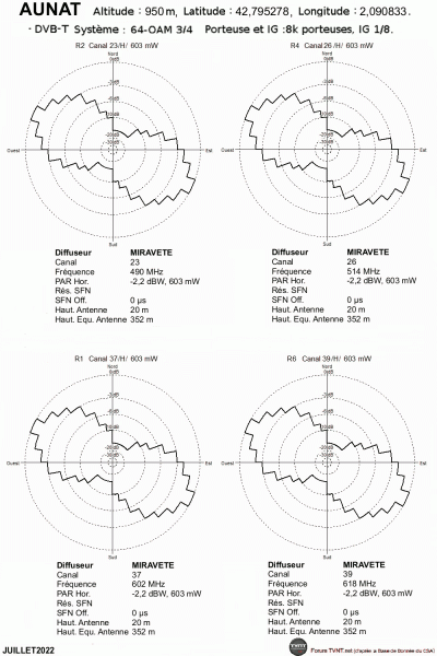

AUNAT - LA BOUYCHE
Émetteur numérisé par le Syndicat intercommunal de télévision du pays de Sault.
:arrow: Localisation du pylône de La Bouyche, commune d'Aunat.
R2: 23H 600mW (MIRAVETE).
R4: 26H 600mW (MIRAVETE).
R1: 37H 600mW (MIRAVETE).
R6: 39H 600mW (MIRAVETE).

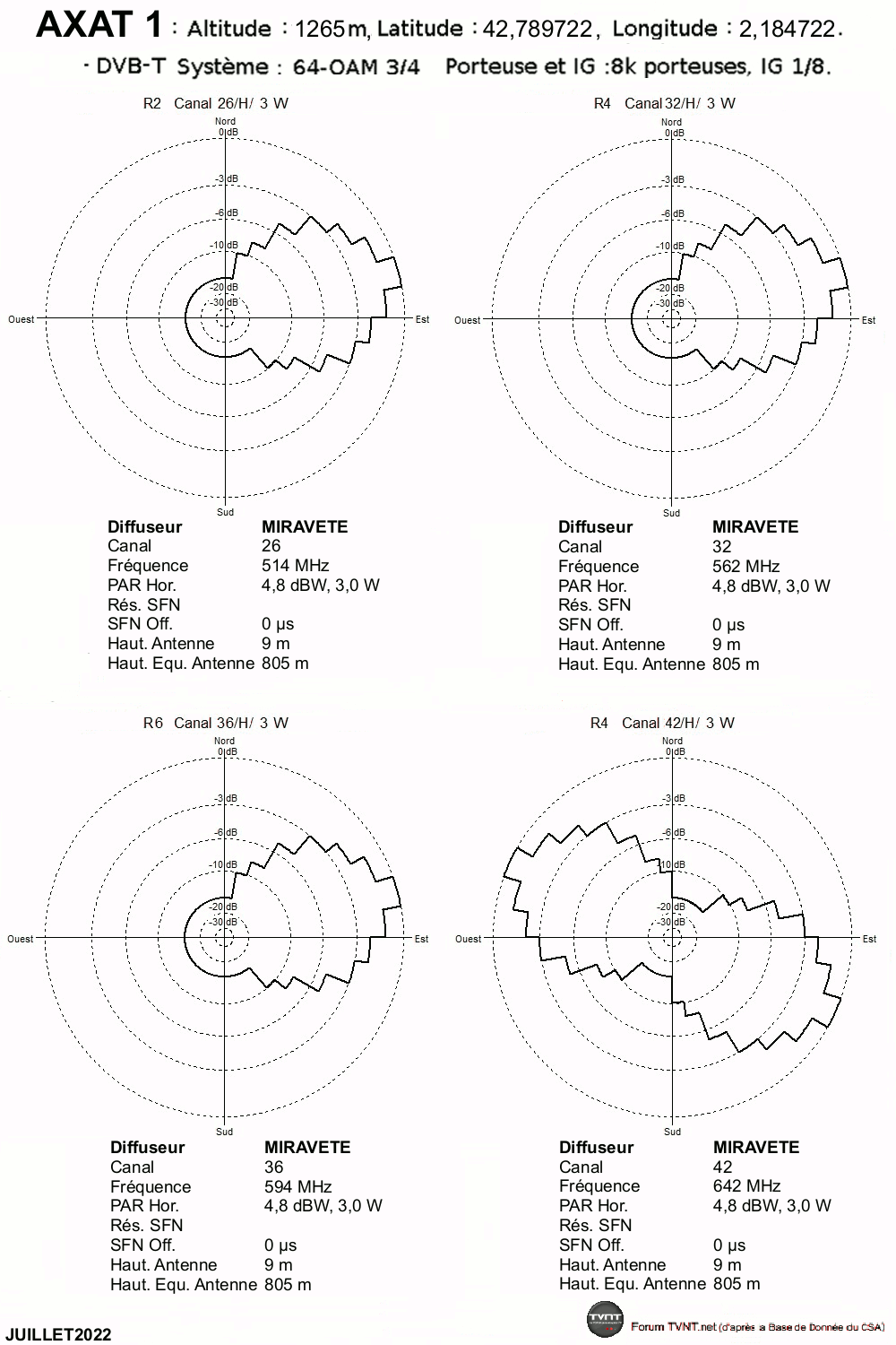

AXAT 1 - LE CLAT - PIC D'AGUILLOS
Émetteur numérisé par la communauté de communes des Pyrénées Audoises, en SFN avec Carcassonne - Pic de Nore.
:arrow: Localisation du pylône du Pic d'Aguillos, sur la commune de Le Clat.
R2: 26H 3W (MIRAVETE).
R1: 32H 3W (MIRAVETE).
R6: 36H 3W (MIRAVETE).
R4: 42H 3W (MIRAVETE).

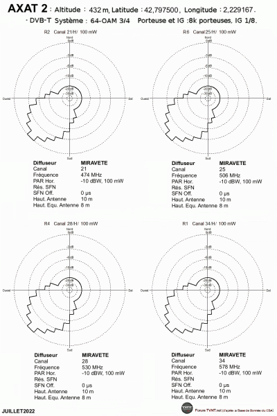

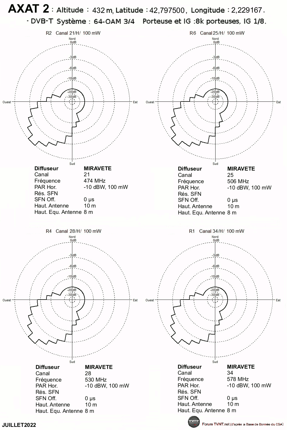

AXAT 2 - LE VIADUC
Émetteur numérisé par la communauté de communes des Pyrénées Audoises, sur les même fréquences que Perpignan - Pic de Néulos.
:arrow: Localisation du pylône du Viaduc, commune d'Axat.
R2: 21H 100mW (MIRAVETE).
R6: 25H 100mW (MIRAVETE).
R4: 28H 100mW (MIRAVETE).
R1: 34H 100mW (MIRAVETE).

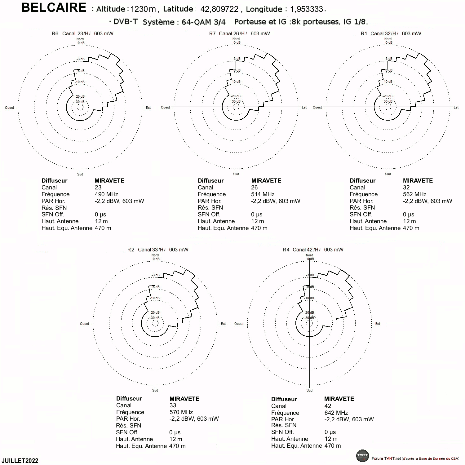

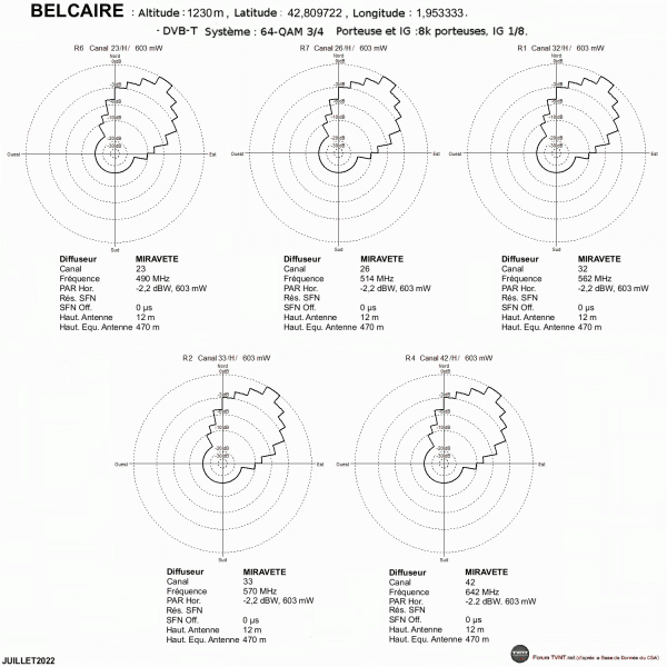

BELCAIRE - BOIS DE BOUYCHET
Émetteur numérisé par la commune de Belcaire, le multiplex R1 étant en SFN avec Carcassonne-Pic de Nore.
:arrow: Localisation du pylône de Bouychet, commune de Belcaire.
R6: 23H 600mW (MIRAVETE).
R7: 26H 600mW (MIRAVETE).
R1: 32H 600mW (MIRAVETE).
R2: 33H 600mW (MIRAVETE).
R4: 39H 600mW (MIRAVETE).

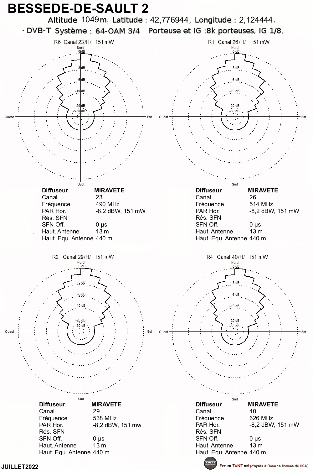

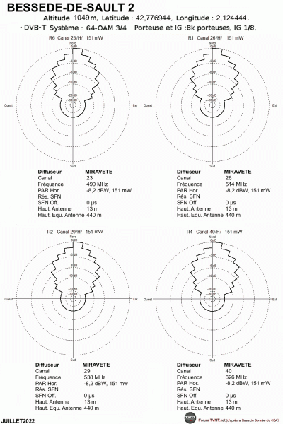

BESSÈDE-DE-SAULT 2 - AUNAT - BOIS DE SARREBIAU
Émetteur numérisé par la commune de Bessède-de-Sault,
:arrow: Localisation du pylône du Bois de Sarrebiau, sur la commune d'Aunat.
R2: 23H 150mW (MIRAVETE).
R4: 26H 150mW (MIRAVETE).
R6: 29H 150mW (MIRAVETE).
R1: 40H 150mW (MIRAVETE).

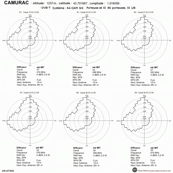

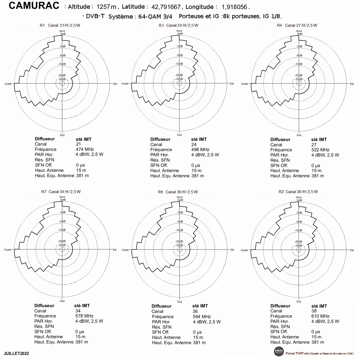

CAMURAC - CORTALPIC 2
Émetteur numérisé par la commune de Camurac, en SFN avec Toulouse - Pic du Midi .
:arrow: Localisation du pylône du château d'eau, commune de Camurac
R1: 21H 2,5W (sté IMT).
R3: 24H 2,5W (sté IMT).
R4: 27H 2,5W (sté IMT).
R7: 34H 2,5W (sté IMT).
R6: 36H 2,5W (sté IMT).
R2: 38H 2,5W (sté IMT).

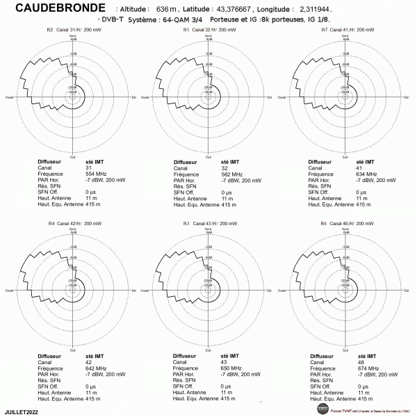

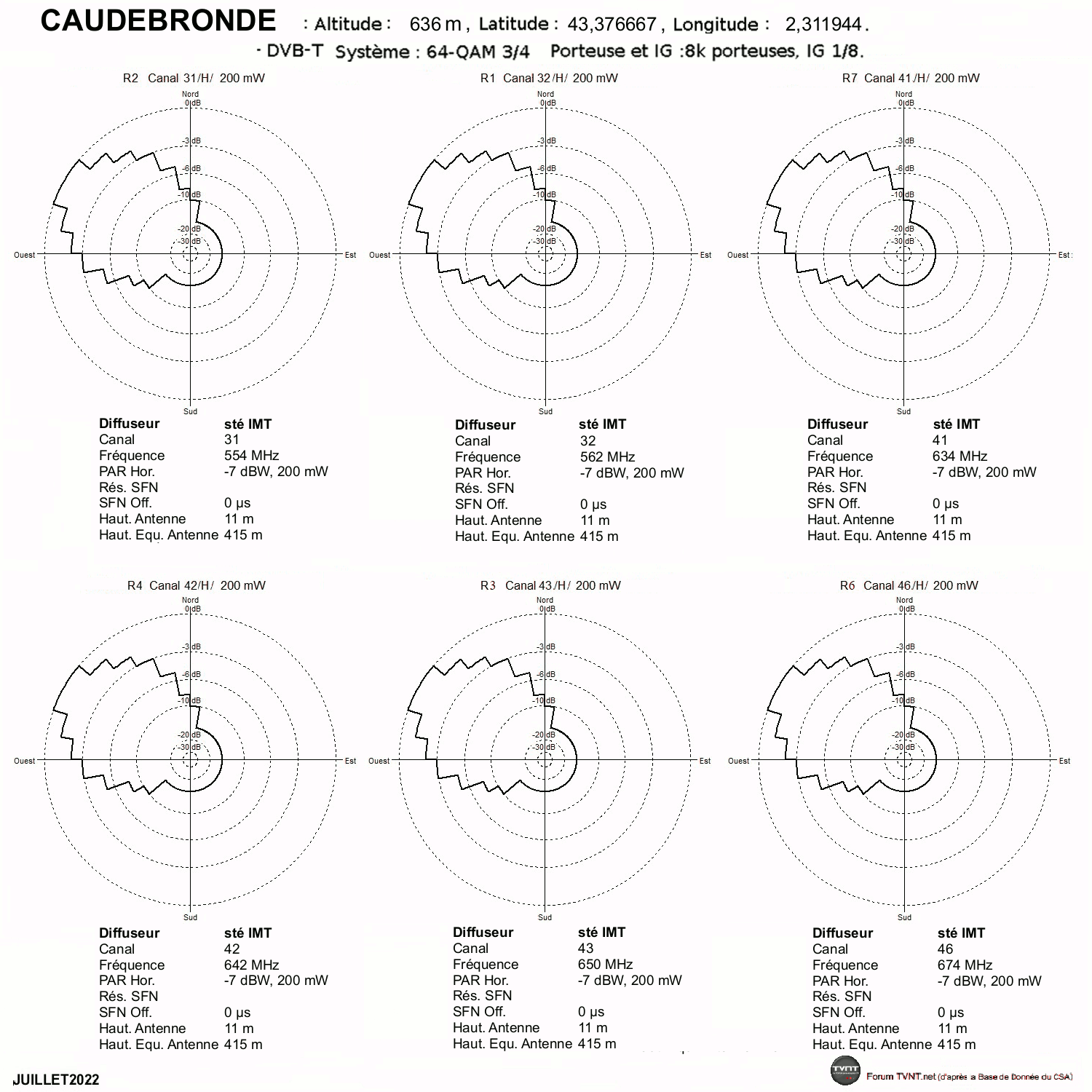

CAUDEBRONDE - EST - TRAVÉS DE MÉLET
Émetteur numérisé par la commune de Caudebronde, en SFN avec Carcassonne - Pic de Nore.
:arrow: Localisation du pylône des Través de Mélet, commune de Caudebronde.
R2: 31H 200mW (sté IMT).
R1: 32H 200mW (sté IMT).
R7: 41H 200mW (sté IMT).
R4: 42H 200mW (sté IMT).
R3: 43H 200mW (sté IMT).
R6: 46H 200mW (sté IMT).

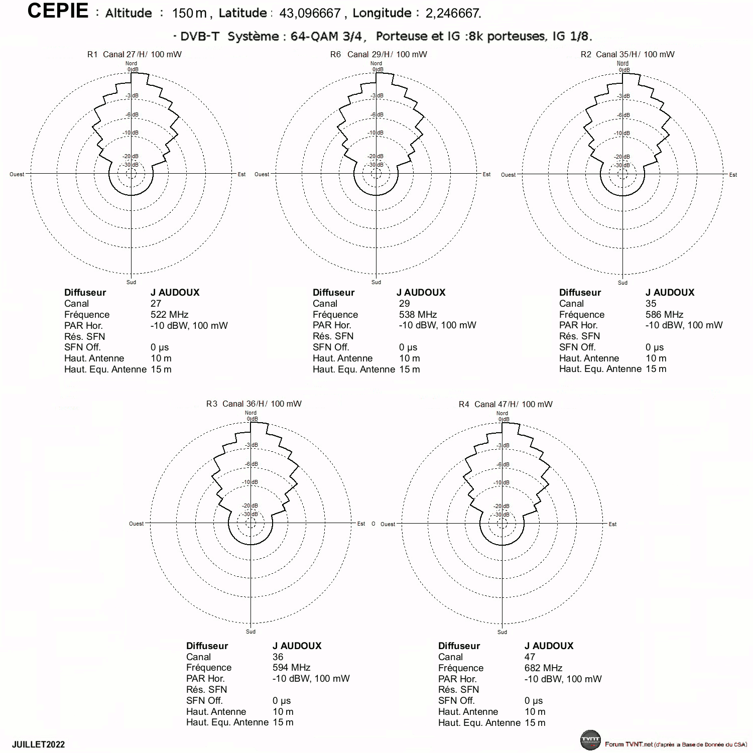

CÉPIE - LA PLAINE PRISE D'EAU
Émetteur numérisé par la commune de Cépie.
:arrow: Localisation du mât en béton de la station de pompage, à La plaine, commune de Cépie.
R1: 27H 100mW (J AUDOUX).
R6: 29H 100mW (J AUDOUX).
R2: 35H 100mW (J AUDOUX).
R3: 36H 100mW (J AUDOUX).
R4: 47H 100mW (J AUDOUX).

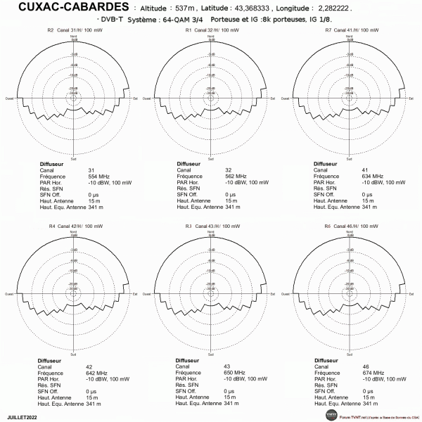

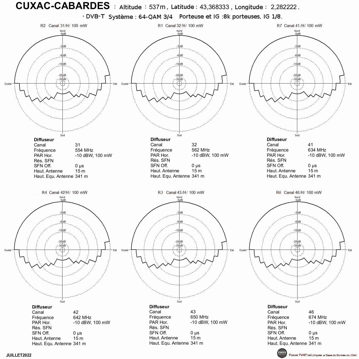

CUXAC-CABARDÈS - LE ROUCAN
Émetteur numérisé par la commune de Cuxac-Cabardès, en SFN avec Carcassonne - Pic de Nore.
:arrow: Localisation du pylône du Roucan, commune de Cuxac-Cabardès.
R2: 31H 100mW (n.c.).
R1: 32H 100mW (n.c.).
R7: 41H 100mW (n.c.).
R4: 42H 100mW (n.c.).
R3: 43H 100mW (n.c.).
R6: 46H 100mW (n.c.).

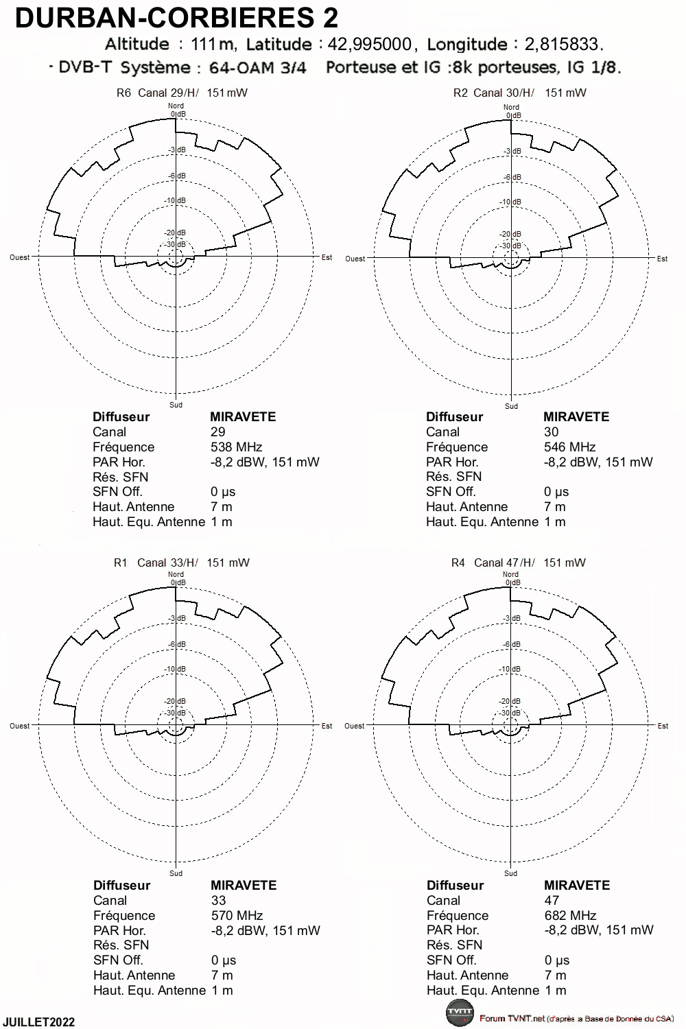

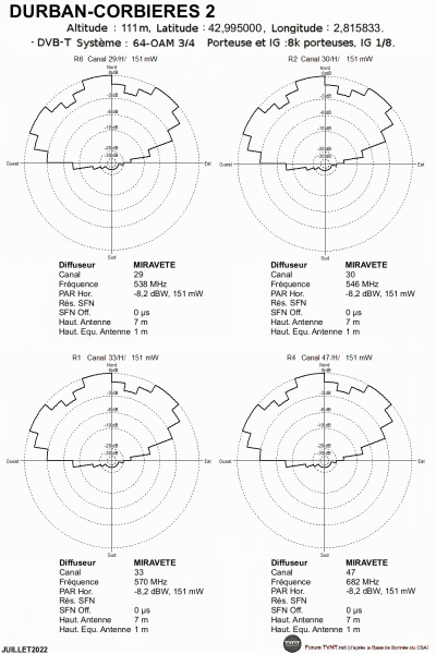

DURBAN-CORBIÈRES 2 - RUE DU FORT
Émetteur numérisé par le syndicat intercommunal Installation des relais de télévision Durban-Corbières.
- :arrow: Localisation du pylônede la rue du Fort, commune de Durban-Corbières.
R2: 30H 150mW (MIRAVETE).
R1: 33H 150mW (MIRAVETE).
R4: 47H 150mW (MIRAVETE).

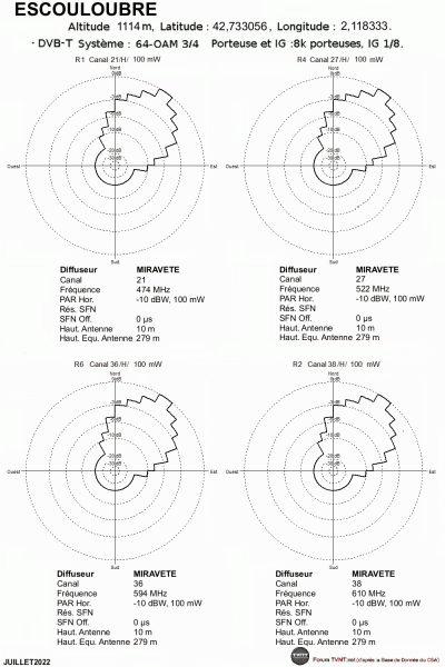

ESCOULOUBRE 1 - COL DES MOULIS
Émetteur numérisé par la commune d'Escouloubre, sur les mêmes fréquences que Toulouse - Pic du Midi.
:arrow: Localisation du pylône du Col des Moulis, commune d'Escouloubre.
R1: 21H 100mW (MIRAVETE).
R4: 27H 100mW (MIRAVETE).
R6: 36H 100mW (MIRAVETE).

ESPEZEL - BERTRET
Émetteur numérisé par le Syndicat intercommunal de télévision du pays de Sault, sur les mêmes fréquences que Toulouse - Pic du Midi.
:arrow: Localisation du pylône de Bertret, commune d'Espezel.
R1: 21H 3W (MIRAVETE).
R4: 27H 3W (MIRAVETE).
R2: 38H 3W (MIRAVETE).

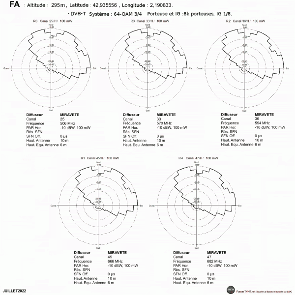

FA - LE CHÂTEAU
Émetteur numérisé par la commune de Fa, sur les mêmes fréquences que Avignon - Mont Ventoux, sauf pour le multiplex R6, sur la même fréquence que Perpignan - Pic de Néulos.
:arrow: Localisation du pylône du Château, à Fa, commune de Val-du-Faby.
R3: 33H 100mW (MIRAVETE).
R2: 36H 100mW (MIRAVETE).
R1: 45H 100mW (MIRAVETE).
R4: 47H 100mW (MIRAVETE).

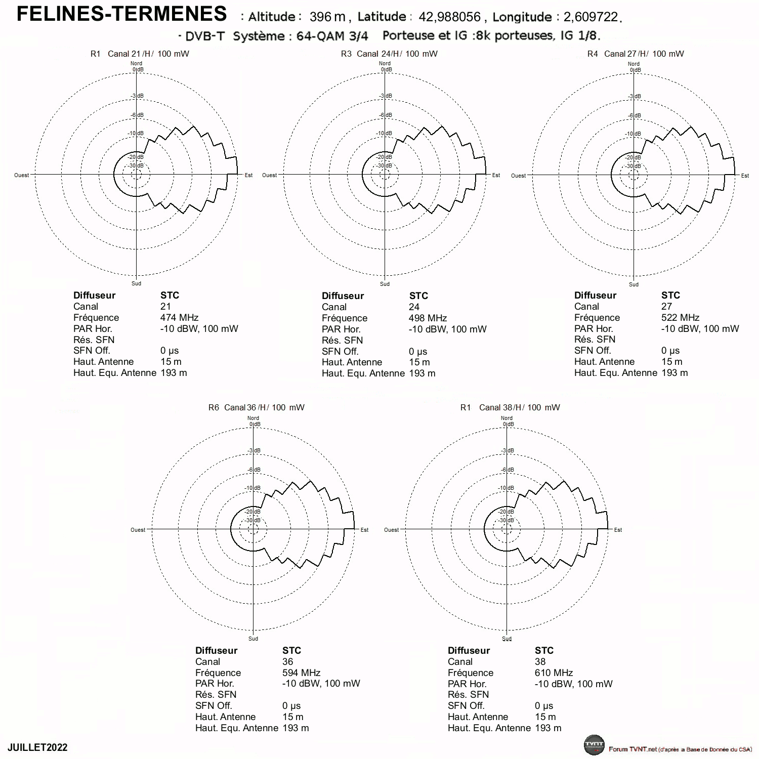

FÉLINES-TERMENÈS - SUD-OUEST - PLA DE FERRIOL
Émetteur numérisé par la commune de Félines-Termenès.
:arrow: Localisation du pylône de Pla de Ferriol, commune de Félines-Termenès.
R1: 21H 100mW (STC).
R3: 24H 100mW (STC).
R4: 27H 100mW (STC).
R6: 36H 100mW (STC).
R2: 38H 100mW (STC).
FRAISSÉ DES CORBIÈRES - PARENDIOU
Émetteur numérisé par le syndicat intercommunal des relais de télévision Durban-Corbières.
:arrow: Localisation du pylône du chemin de la chapelle à Parendiou, commune de Fraissé-des-Corbières.
R1: 21H 1,5W (MIRAVETE).
R4: 27H 1,5W (MIRAVETE).
R7: 34H 1,5W (MIRAVETE).
R6: 36H 1,5W (MIRAVETE).
R2: 38H 1,5W (MIRAVETE).

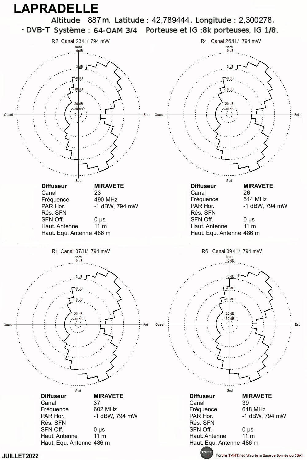

LAPRADELLE - SALVEZINES - POURTEILLE
Émetteur numérisé par la communauté de communes du canton d'Axat, sur les mêmes fréquences que Tarascon-sur-Ariège.
:arrow: Localisation du pylône du Roc de l'Assestadou, sur la commune de Salvezines.
R2: 23H 790mW (MIRAVETE).
R4: 26H 790mW (MIRAVETE).
R1: 37H 790mW (MIRAVETE).
R6: 39H 790mW (MIRAVETE).

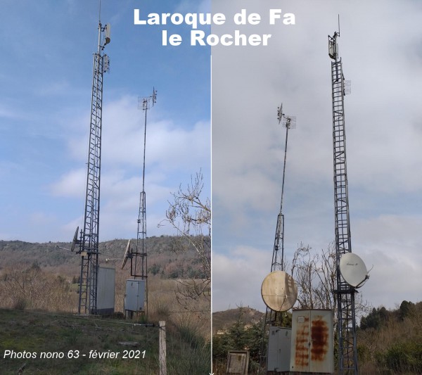

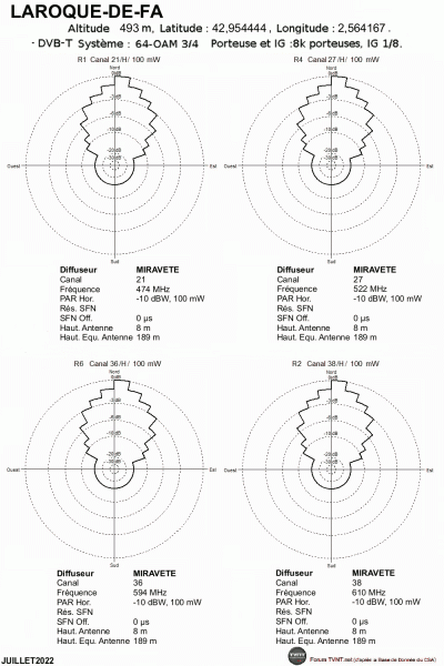

LAROQUE-DE-FA - LE ROCHER
Émetteur numérisé par la commune de Laroque-de-Fa, sur les même fréquences que Toulouse - Pic du Midi.
:arrow: Localisation du pylône TDF de Monset, commune de Laroque-de-Fa.
photos Nono 63, d'autres photos sous ce lien
R2: 38H 100mW (MIRAVETE).

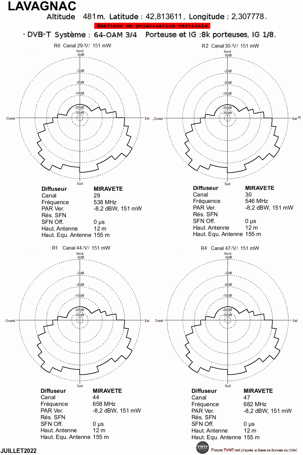

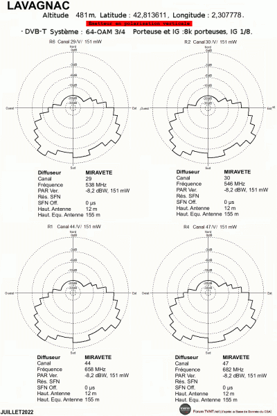

LAVAGNAC - PUILAURENS
Émetteur numérisé par la communauté de communes du canton d'Axat, sur les mêmes fréquences que Millau-Lévézou.
:arrow: Localisation du pylône ORANGE de Lavagnac, sur la commune de Puilaurens.
R6: 29V 150mW (MIRAVETE).
R2: 30V 150mW (MIRAVETE).
R1: 44V 150mW (MIRAVETE).
R4: 47V 150mW (MIRAVETE).

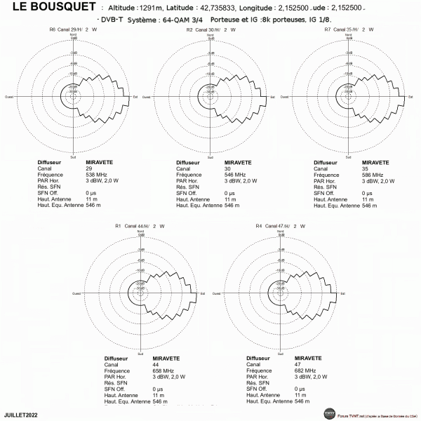

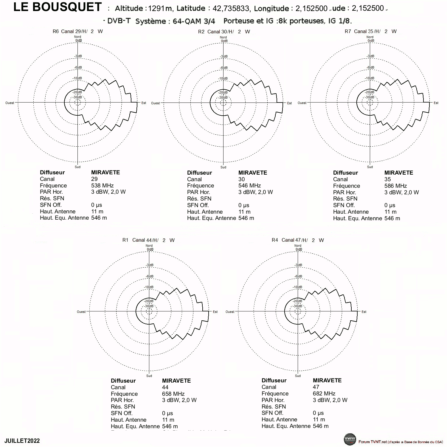

LE BOUSQUET - LA PLANE
Émetteur numérisé par la commune du Bousquet.
:arrow: Localisation du pylône TDF du Col de Garabeil, commune du Bousquet.
R6: 29H 2W (MIRAVETE).
R2: 30H 2W (MIRAVETE).
R7: 35H 2W (MIRAVETE).
R1: 44H 2W (MIRAVETE).
R4: 47H 2W (MIRAVETE).

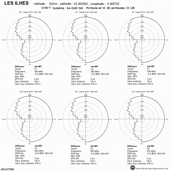

LES ILHES - BORDE NEUVE
Émetteur numérisé par la communauté de communes de la Montagne Noire, en SFN avec Carcassonne - Pic de Nore.
:arrow: Localisation du pylône TDF de Borde Neuve, commune de Les Ilhes.
R2: 31H 300mW (sté IMT).
R1: 32H 300mW (sté IMT).
R7: 41H 300mW (sté IMT).
R4: 42H 300mW (sté IMT).
R3: 43H 300mW (sté IMT).
R6: 46H 300mW (sté IMT).

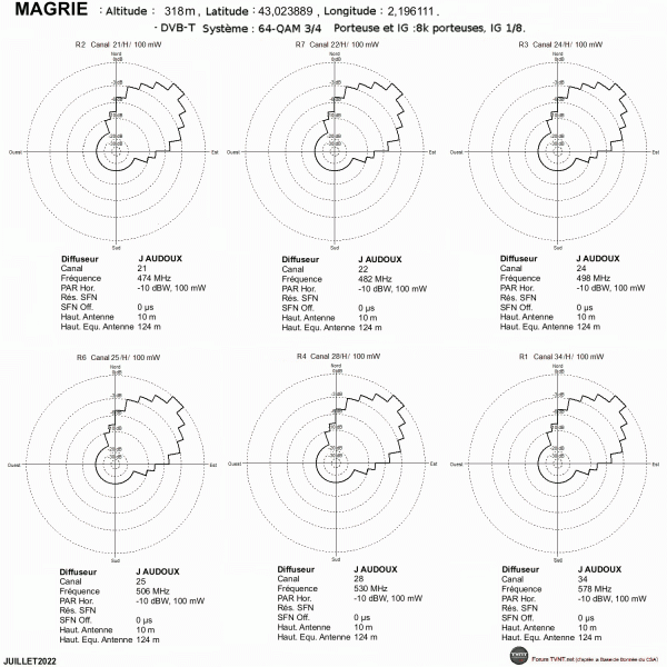

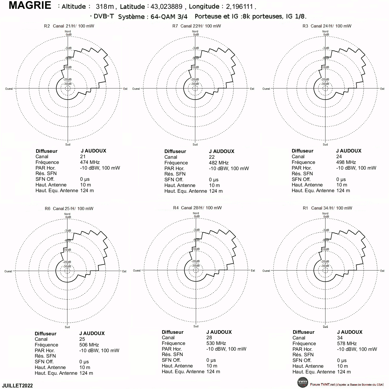

MAGRIE - CHÂTEAU D'EAU
Émetteur numérisé par la commune de Magrie.
:arrow: Localisation du pylône près du Château d'eau du Moulin, commune de Magrie.
R7: 22H 100mW (J AUDOUX).

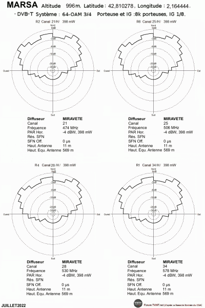

MARSA - COUMO DE L'OURS
Émetteur numérisé par la commune de Marsa.
:arrow: Localisation du pylône de Coumo de l'Ours, commune de Marsa.
R2: 21H 400mW (MIRAVETE).
R6: 25H 400mW (MIRAVETE).
R4: 28H 400mW (MIRAVETE).
R1: 34H 400mW (MIRAVETE).

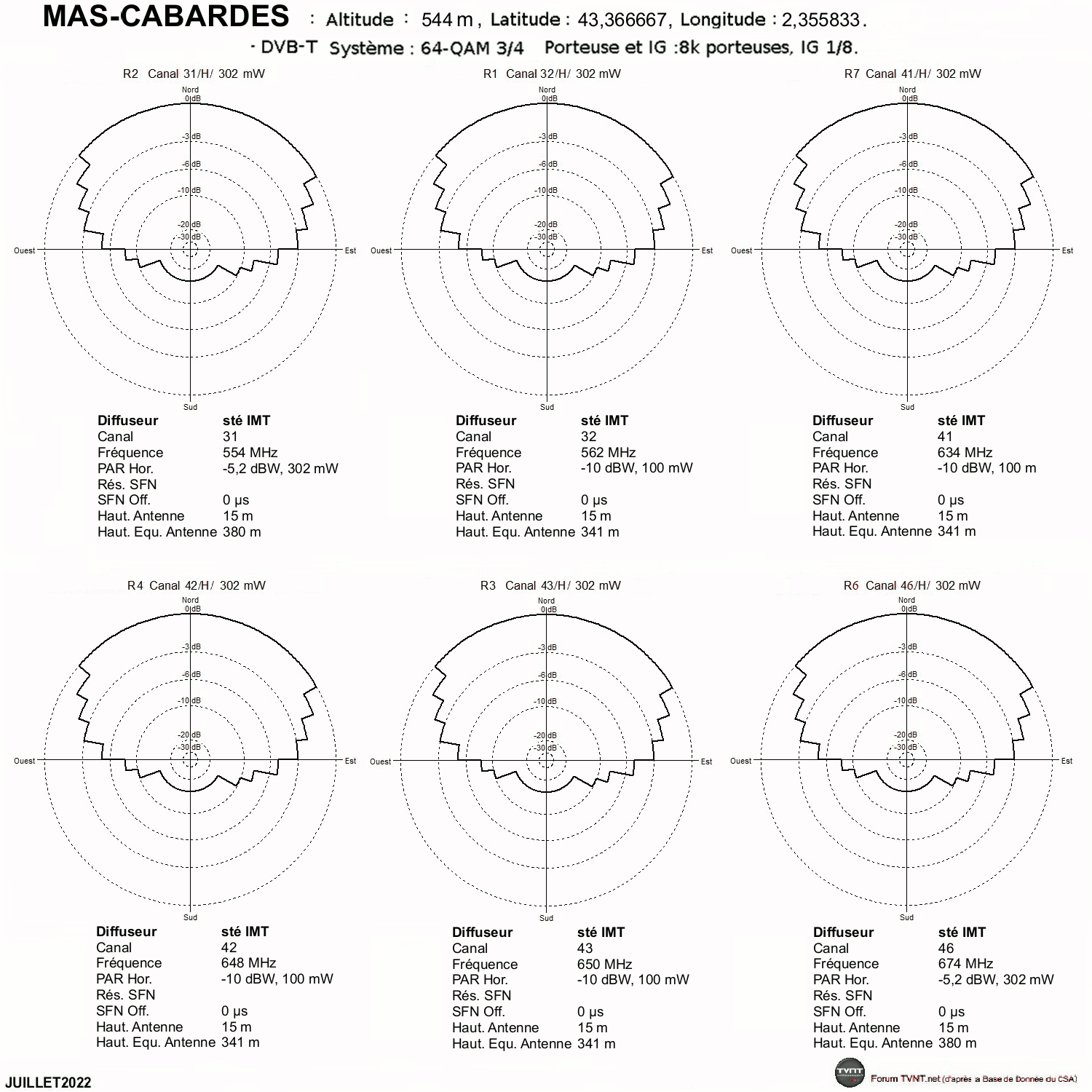

MAS-CABARDÈS - MIRAVAL-CABARDÈS - REILLOLS
:arrow: Localisation du pylône de Reillols, sur la commune de Miraval-Cabardès.

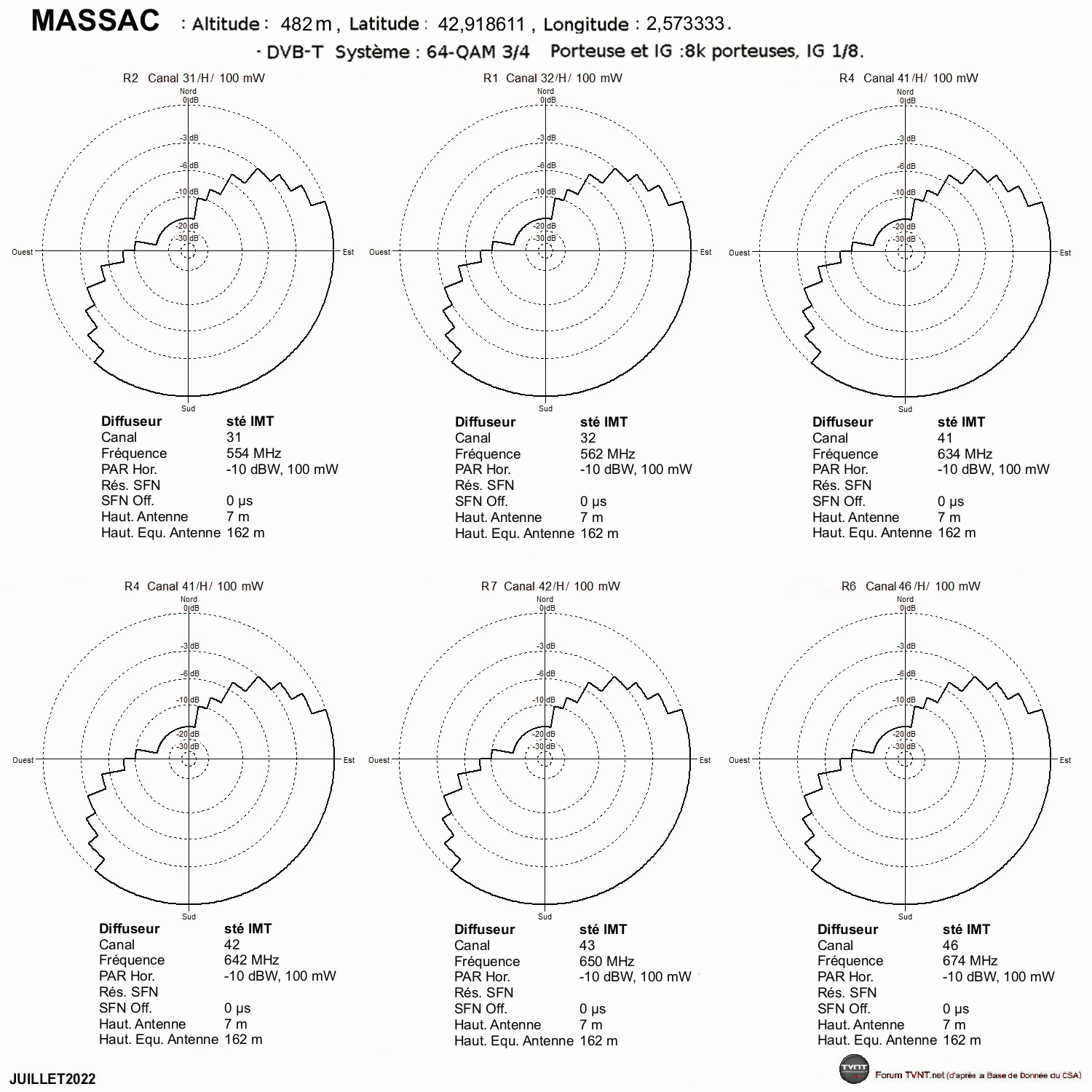

MASSAC - RÉSERVOIR
Émetteur numérisé par la commune de Massac.
:arrow: Localisation du pylône du château d'eau, commune de Massac.
R2: 31H 100mW (sté IMT).
R1: 32H 100mW (sté IMT).
R4: 41H 100mW (sté IMT).
R7: 42H 100mW (sté IMT).
R3: 43H 100mW (sté IMT).
R6: 46H 100mW (sté IMT).

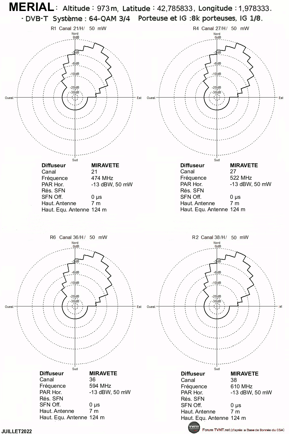

MÉRIAL - LES GARDEILLES
Émetteur numérisé par la commune de Mérial, sur les mêmes fréquences que Toulouse - Pic du Midi.
:arrow: Localisation du pylône des Gardeille, commune de Mérial.
R1: 21H 50mW (MIRAVETE).
R4: 27H 50mW (MIRAVETE).
R6: 36H 50mW (MIRAVETE).
R2: 38H 50mW (MIRAVETE).

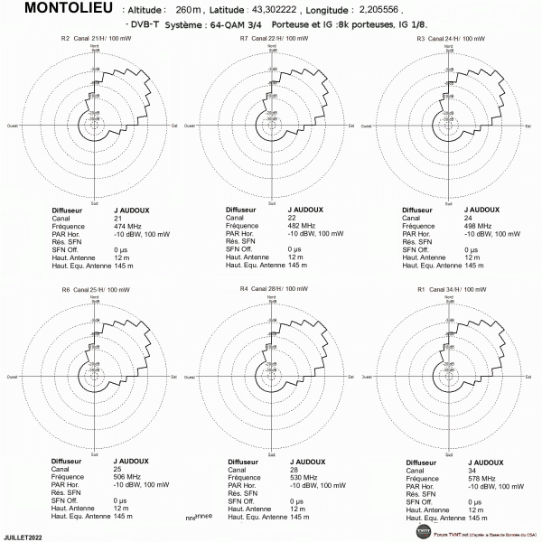

MONTOLIEU - MONPERTUS
Émetteur numérisé par la commune de Montolieu.
:arrow: Localisation du pylône de Mont Pertus, commune de Montolieu.

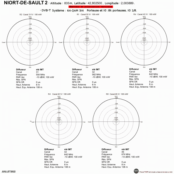

NIORT-DE-SAULT 2 - MAIRIE
Émetteur numérisé par la commune de Niort-de-Sault.
:arrow: Localisation du pylône de la Mairie, commune de Niort-de-Sault.
R2: 31V 100mW (sté IMT).
R1: 32V 100mW (sté IMT).
R7: 41V 100mW (sté IMT).
R4: 42V 100mW (sté IMT).
R6: 46V 100mW (sté IMT).

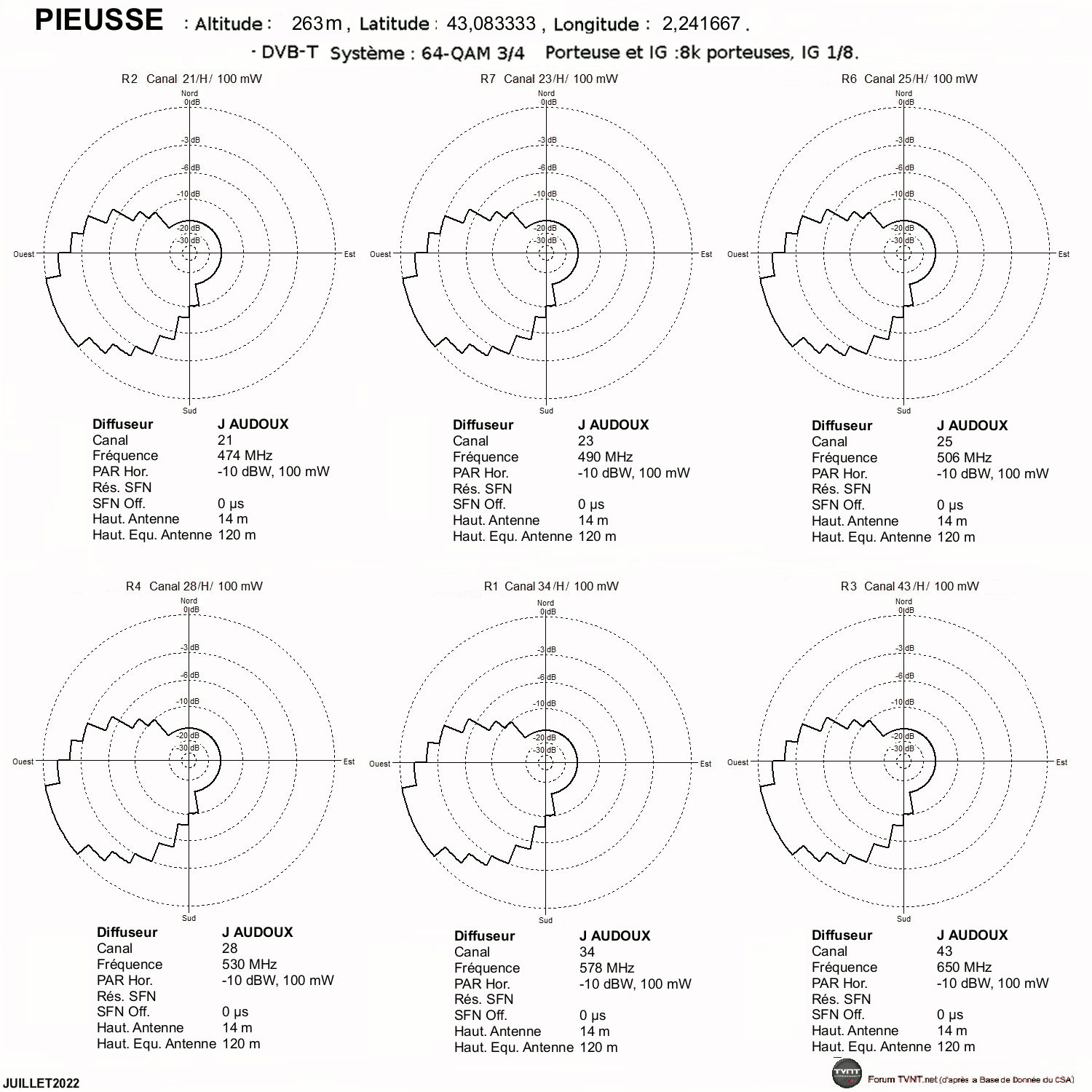

PIEUSSE - RIVALS
Émetteur numérisé par la commune de Pieusse, sur les mêmes fréquences que Perpignan - Pic de Néulos.
:arrow: Localisation de l’émetteur TNT sur le pylône ORANGE de Rivals, commune de Pieusse.
R7: 23H 100mW (J AUDOUX).
R3: 43H 100mW (J AUDOUX).

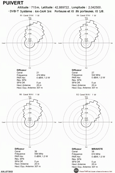

PUIVERT - LESCALE
Émetteur numérisé par la commune de Puivert.
:arrow: Localisation du pylône de La Métairie du Curé, commune de Puivert.
R1: 21H 1W (n.c.).
R4: 27H 1W (n.c.).
R7: 34H 1W (n.c.).
R6: 36H 1W (n.c.).
R2: 38H 1W (n.c.).

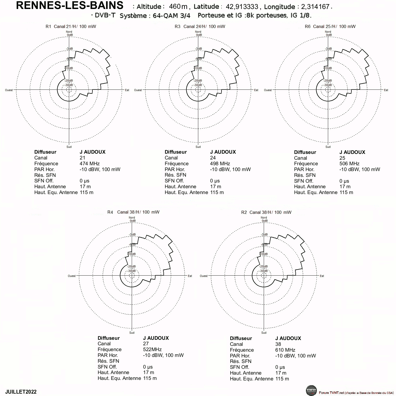

RENNES-LES-BAINS - LE CERCLE
Émetteur numérisé par la commune de Rennes-les-Bains.
:arrow: Localisation du pylône TDF du Cercle, commune de Rennes-les-Bains.
R1: 21H 100mW (J AUDOUX).
R4: 27H 100mW (J AUDOUX).
R2: 38H 100mW (J AUDOUX).

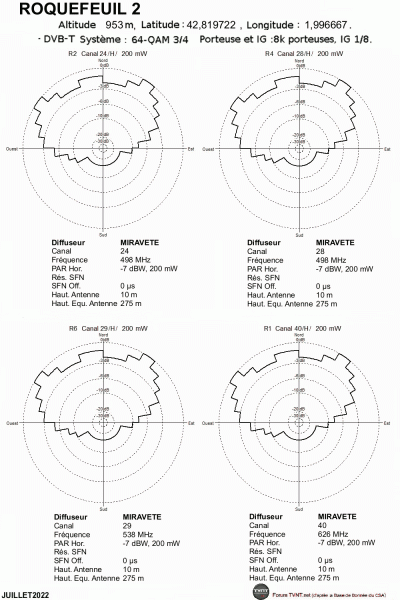

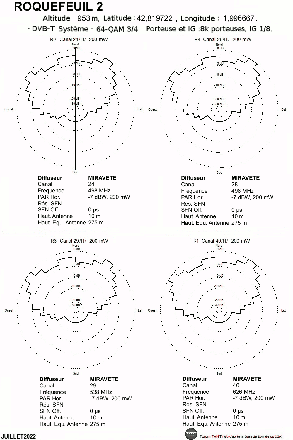

ROQUEFEUIL 2 - CHEMIN DE LA BIELLE
Émetteur numérisé par la commune de Roquefeuil.
:arrow: Localisation du pylône du chemin de la Bielle, commune de Roquefeuil.
R2: 24H 200mW (MIRAVETE).
R4: 28H 200mW (MIRAVETE).
R6: 29H 200mW (MIRAVETE).
R1: 40H 200mW (MIRAVETE).

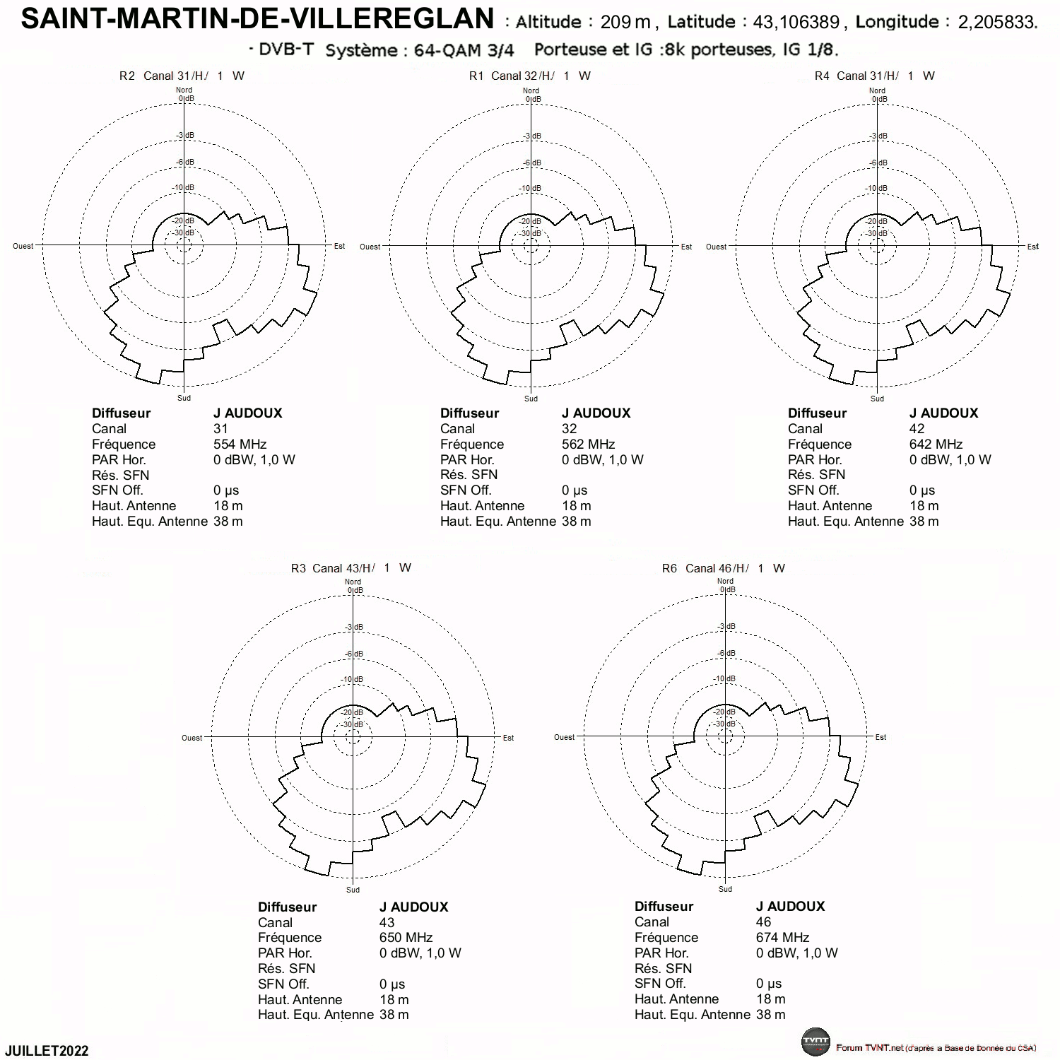

SAINT-MARTIN-DE-VILLERÉGLAN - CHÂTEAU D'EAU
Émetteur numérisé par la commune de Saint-Martin-de-Villeréglan, en SFN avec Carcassonne - Pic de Nore.
:arrow: Localisation du pylône du château d'eau, avenue de Malviès, commune de Saint-Martin-de-Villeréglan.
R2: 31H 1W (J AUDOUX).
R1: 32H 1W (J AUDOUX).
R4: 42H 1W (J AUDOUX).
R3: 43H 1W (J AUDOUX).
R6: 46H 1W (J AUDOUX).

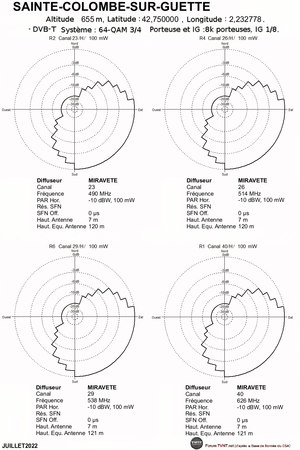

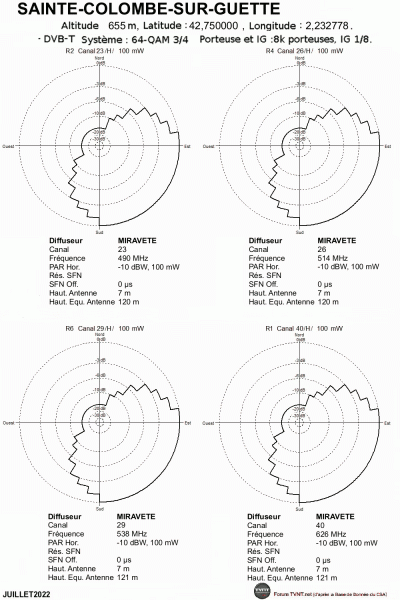

SAINTE-COLOMBE-SUR-GUETTE - RIVOS
Émetteur numérisé par la communauté de communes du canton d'Axat, sur les mêmes fréquences que Montpellier - Saint Baudille.
:arrow: Localisation du pylône près du réservoir, commune de Sainte-Colombe-sur-Guette.
R2: 23H 100mW (MIRAVETE).
R4: 26H 100mW (MIRAVETE).
R6: 29H 100mW (MIRAVETE).
R1: 40H 100mW (MIRAVETE).
SAISSAC - LA POULERIE 2
Émetteur numérisé par la commune de Saissac
:arrow: Localisation du pylône TDF de La Poulerie, commune de Saissac.
R6: 29H 50mW (sté IMT).
R2: 30H 50mW (sté IMT).
R1: 44H 50mW (sté IMT).
R4: 47H 50mW (sté IMT).
R3: 48H 50mW (sté IMT).

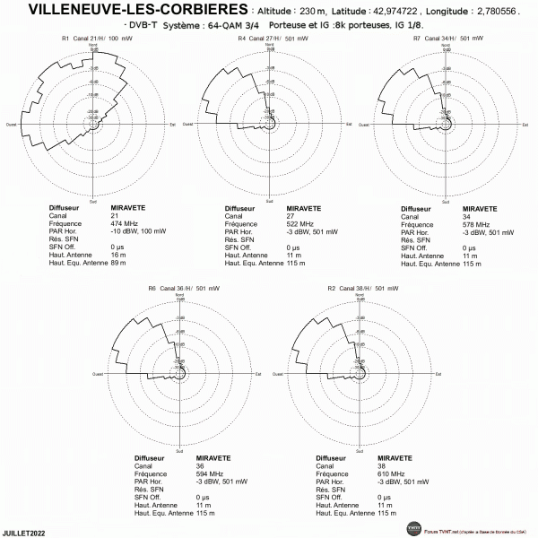

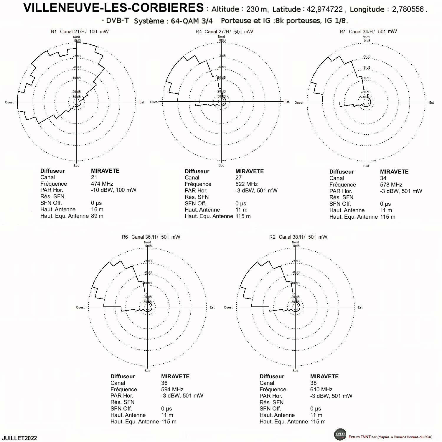

VILLENEUVE-LES-CORBIÈRES - SUD-EST
:arrow: Localisation du pylône TDF de La Blaquière, commune de Vileneuve-les-Corbières.

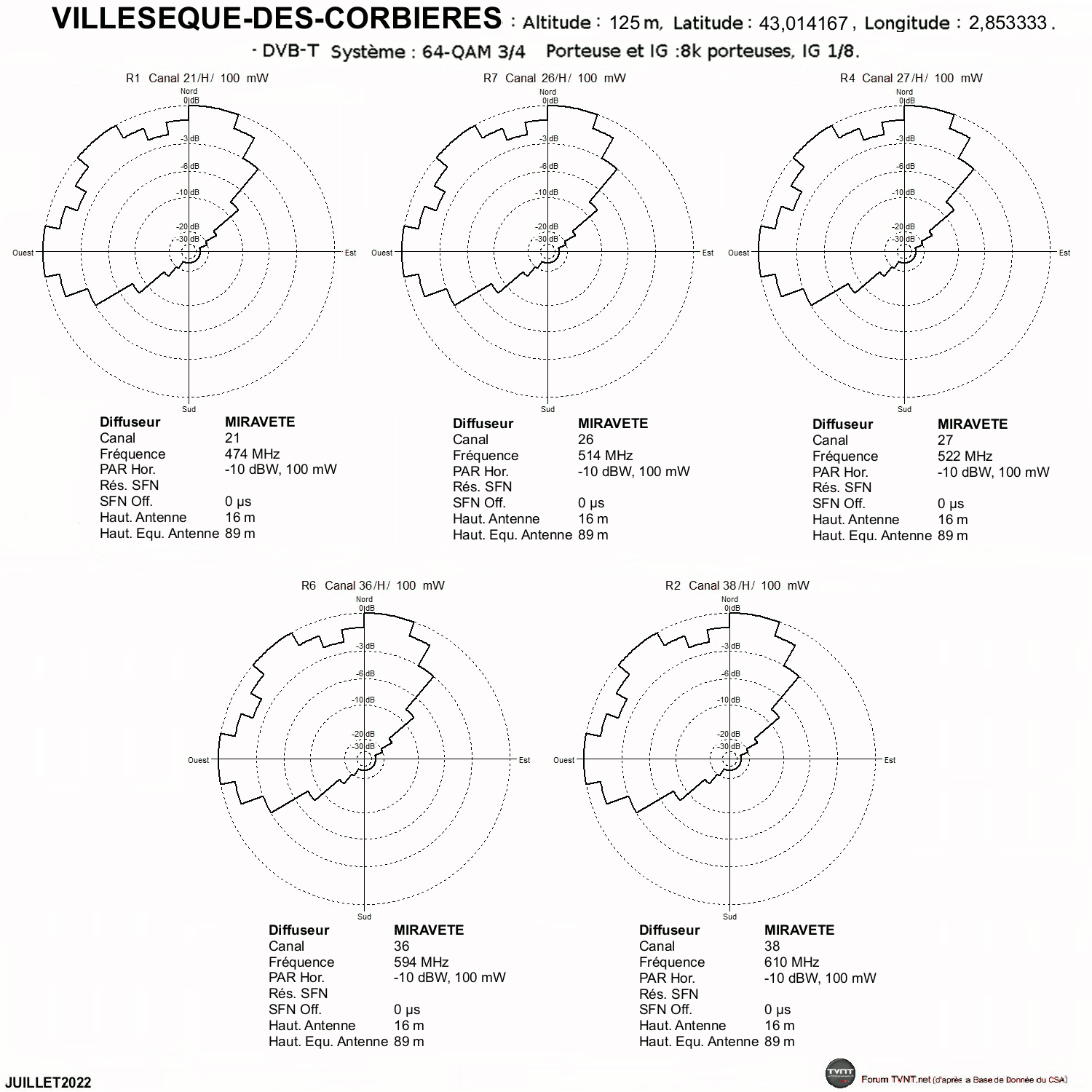

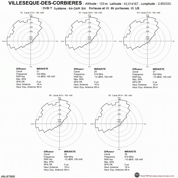

VILLESÈQUE-DES-CORBIÈRES - RUE DE L'USINE
:arrow: Localisation du pylône de la rue de l'Usine, commune de Villesèque-des-Corbières.
R7: 34H 100mW (MIRAVETE).
