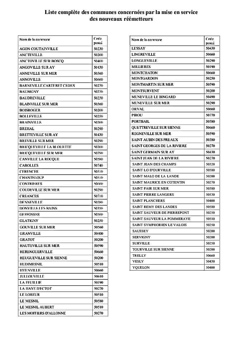

Le document téléchargeable sur ce lien vous précise les 81 communes concernées par la mise en service de ces 3 réémetteurs.
Pour que les téléspectateurs des 81 communes concernées bénéficient d’une amélioration de la réception de la TNT par l’antenne râteau, une modification de la réorientation de leur antenne vers les nouveaux émetteurs peut être nécessaire.
Ils doivent pour cela faire appel à un professionnel de l'antenne qui réglera leurs équipements.
L'ANFR accorde aux téléspectateurs une aide financière de 120 euros maximum pour les aider dans cette démarche. Cette aide est d'ores et déjà disponible.
Les communes concernées.
