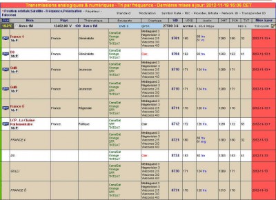

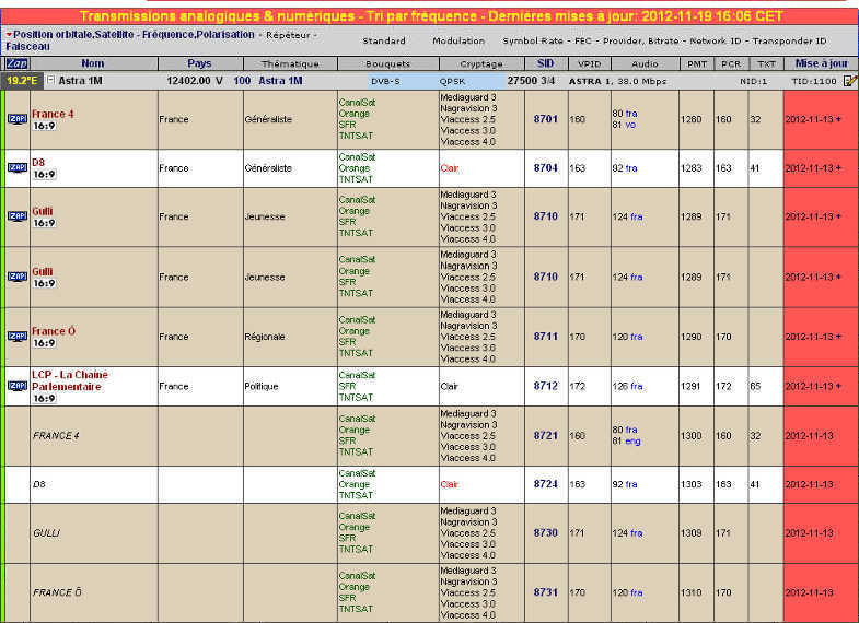

Messagepar bernard7715 » 19 Nov 2012 22:58
seigneurchris a écrit:un composant grillé?
Si c'était cela, ce ne serait pas quelques chaines qui te manquerais mais toutes.
seigneurchris a écrit:direct 8 ok
Depuis début octobre elle s'appelle D8, reçois tu vraiment cette Chaine D8 ?
Car elle se trouve sur le même transpondeur que tes chaines manquantes Voir ci dessous
Source. Kingofsat

Messagepar julien74 » 20 Nov 2012 20:37
Bonsoir , :Couc:
TOP 90 c'est D17 , pas D8.
En fait , D8 était diffusée en clair sur la fréquence 12551 jusqu'au 13 novembre.
Le 13 Novembre , D17 a pris la place de D8 toujours en clair sur cette fréquence 12551.
D8 quand a elle s'est installée dès le 13 novembre en clair sur la fréquence 12402.
On dirait que ton SAGEM n'a pas reçu la nouvelle liste de chaînes TNT sat.
Tu laisses ton Sagem allumé 24h/24 sans le mettre en veille?
Mets ton Sagem en veille puis rallumes-le et là normallement , tu devrais retrouver toutes tes chaînes manquantes... :D
