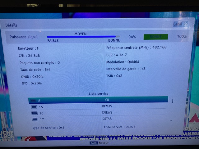

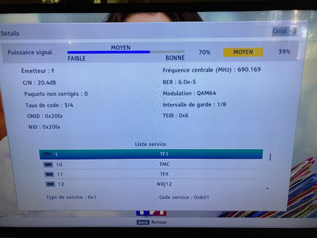

Messagepar XT500 » 22 Avr 2021 09:49
Voici déjà 2 photos de ma réception.
Le canal 48 a toujours été le plus mauvais (j’ai passé quelques dizaines de minutes à chercher le bon compromis en orientant l’antenne dans tous les sens...).
Les autres sont comme la seconde photo : ça me va pour un endroit censé ne rien capter (tout le monde autour en en parabole ou en Ip maintenant - seulement orange et un débit moyen de 10 12 mégas).

Les autres canaux sont comme cela.

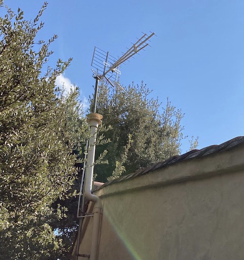

Messagepar XT500 » 22 Avr 2021 09:57
Et voici l’antenne.

Messagepar julien74 » 22 Avr 2021 12:40
Merci pour la photo et les captures d'écran :D
Tiens-nous au courant dès que tu as à nouveau des problèmes pour recevoir le canal UHF 48.
Cette antenne trinappe je ne te l'aurais pas spécialement recommandée pour une réception difficile comme dans ton cas.
Je t'aurais plutôt recommandé une antenne simple nappe mais avec une nappe longue comme la Wisi EB 67 ou bien alors une double antenne log qui est très performante en cas de réception TNT difficile.

Re: Canal 48 défectueux sur Pignans ?
Messagepar XT500 » 22 Avr 2021 13:29
Merci encore de tous ses conseils.
La wisi était mon choix (mais mon esthétique) mais c’est 2galli à qui j’ai donné ma localisation exacte qui a trouvé que celle-ci avec l’ampli et un câble neuf pourrait suffire... il a eu raison, même si une antenne plus performante n’aurait pas fait de mal.
Messagepar julien74 » 22 Avr 2021 21:37
OK, tiens nous au courant malgré tout de ton retour d'expérience au bout de quelques semaines de vacances dans le Var. :wink:
Ce qui me gêne avec la trinappe c'est que tu as la nappe du milieu qui est pointée vers Pignans, la nappe du dessus pointée vers le ciel et la nappe du dessous pointée vers ton jardin.
J'aurais pensé qu'avec une antenne comme la Wisi avec juste 1 seule nappe très longue et pointée vers Pignans aurait donné à mon avis de meilleurs résultats, et même une double antenne log avec les 2 nappes pointées vers Pignans aurait donné sans doute de meilleurs résultats.
Messagepar BRUNO-2GALLI » 23 Avr 2021 19:00
XT500 a écrit:Merci encore de tous ses conseils.
C’est une maison de vacances. L’été la télé n’est quasiment pas allumée et le reste de l’année, si elle ne fonctionne pas, on lit...
Bonsoir XT500 .
C'est Bruno, de 2GALLI :-)
Ne changez pas votre antenne . Elle est excellente dans vos conditions .
Bien supérieure à n'importe quelle simple brin ou double-log .
C'est pour ça que ça fonctionne chez vous et pas chez les voisins .
Il faut du gain et une directivité moyenne chez vous .
Vous n'êtes pas au bord de la plage ou dans une plaine .
Il vous manque seulement 6 ou 7 dB en intensité , pour permettre à votre tuner de travailler dans la bonne plage d'intensité ,
sur le canal 48 mais aussi très certainement sur les autres . Je crois qu'un admin vous en a parlé .
Cela changera radicalement le MER perçu par l'analyseur de qualité .
Les indicateurs de signaux des TV peuvent donner 100% de qualité alors que le MER est encore bas , autour de 28 .
Il faut qu'il monte bien au-delà ( jusqu'à 39 ) pour garantir une bonne stabilité par tout temps .
Quand l'air est sec et chaud, les ondes passent moins bien, c'est tout .
Avant de remplacer quoique ce soit, vérifier si un connecteur n'a pas pris de l'eau, si une souris n'a pas croqué un câble,
si une branche n'a pas poussé devant l'antenne, ou encore si des guêpes n'ont pas fait leur nid dans le préampli :-)
Si tout va bien, remplacez le préampli par un modèle à plus fort gain, comme le Wisi VM7352 .
Ca ira très bien .
