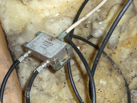

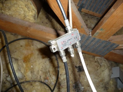

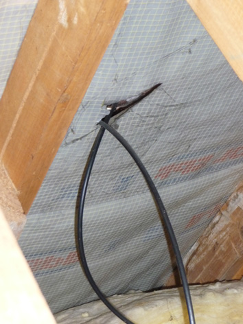

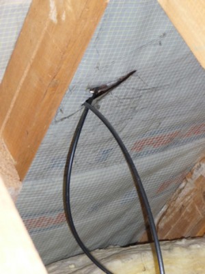

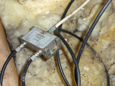

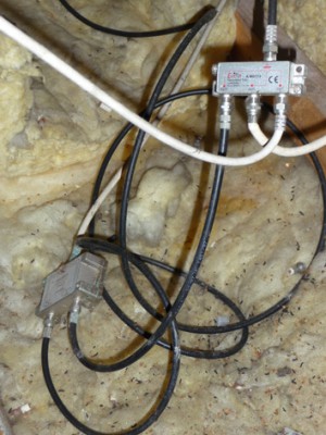

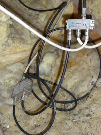

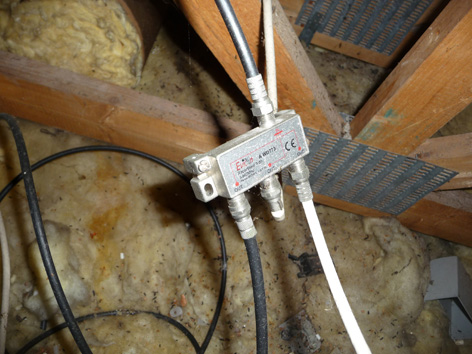

des images valant mieux qu'un long discours... notez que l'installation a été faite par un antenniste (professionnel). Souhaitant que les fichiers expliquent assez clairement ce qui a été fait.
tnteur95
2-repartiteurs-sat-tnt.jpg -->
la connectique complète
deuxieme-repartiteur.jpg -->
le second répartiteur
premier-repartiteur.jpg -->
le premier répartiteur
arrivee-2coax.jpg -->
l'arrivée des 2 coax: 1 pour la parabole, l'autre pour l'antenne râteau

Messagepar marceljack » 11 Mar 2011 13:34
tnteur95 a écrit:Bonjour,
Oui, à condition de pouvoir suivre les cables pour savoir comment les 2 répartiteurs sont interconnectés, ce qui n'est pas le cas.
Apparemment une des sorties du répartiteur à 2 directions va sur une sortie du répartiteur à 3 directions (première photo), ce qui est surprenant ...
Si c'est le cas, lequel des deux répartiteur est en amont de l'autre ?
Ou alors le répartiteur à 2 directions est utilisé en coupleur ? Un coupleur de quoi et quoi ? Y-a-t-il 2 antennes (probable puisqu'il y a 2 câbles qui sortent de l'isolation) ?
Merci de clarifier.
En tout cas les 3 sorties n'auront pas le même niveau (celle derrière le coupleur à 2 directions sera plus faible, et comme le couplage est à large bande il peut aussi y avoir perturbation entre les deux antennes si c'est vraiment la configuration utilisée).
Dans ce cas il faudrait essayer de déconnecter la sortie du répartiteur à 3 directions qui va vers le 2 directions, déconnecter le câble beige du coupleur à 2 directions et le brancher sur la sortie du répartiteur à 3 directions que tu auras libérée.

Messagepar tnteur95 » 11 Mar 2011 14:14
marceljack a écrit: Y-a-t-il 2 antennes (probable puisqu'il y a 2 câbles qui sortent de l'isolation) ?
Merci de clarifier.
Effectivement j'ai bien indiqué sur une des images (sorties d'isolation avec 2 coax) que le premier coaxial correspond à la liaison parabole (satellite) alors que le second provient de l'antenne râteau.
On remarque sur l'image "la connectique complète" qu'un coaxial part à gauche en direction d'une première pièce (TV cathodique avec décodeur TNT... toutes les chaines TNT sans souci). Sur cette même image le départ vers la droite correspond à la descente de coaxial vers la pièce numéro 2 équipée elle aussi d'un vieux téléviseur relié (cette fois ci) par péritel et coax d'antenne à une FreeBox (pas de souci non plus car toutes les chaines TNT sont présentes... je précise que je ne parle pas des chaines proposées par la FREE). Enfin, et c'est là où je ne comprends pas bien cette ensemble de connexions... Dans ce fatras il existe un autre câble d'antenne qui descend au RDC pour connecter la TV écran plat via l'antenne râteau (et c'est bien cette connectique qui n'offre pas France 3 et France 5) et un autre dédié à la connexion parabole (Sat) où là nous disposons du bouquet complet (celui que nous avons choisi). Je ne parviens pas à déterminer quel est le bon coax (celui incriminé pour la réception TNT sur écranplat) dans ce foutoir !
Cdlt,
tnteur95
