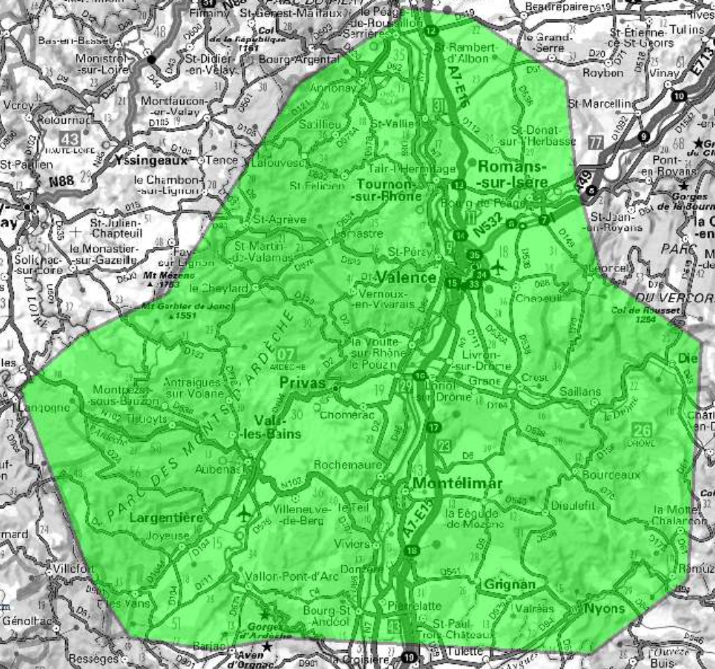

les radios diffusées sur les multiplex de la zone peuvent être obtenues en cliquant sur l'Ensemble Id (EID) :
:arrow: 7A 10B Métropolitain 1 (EID : F043) => Couverture estimée
:arrow: 7B 10C Métropolitain 2 (EID : F044) => Couverture estimée
:arrow: 9A Valence étendu (EID : F07F) => Couverture estimée sur le site r+d.io Maps de F Cuny/Creacast/fmnet
:arrow: 12A Valence local (EID : F080) => Couverture estimée
:arrow: 9C Montélimar local EID : F07E => Couverture estimée
La liste actualisée des stations de radio par multiplex est disponible au début de ce post.
Pour visualiser le contour des allotissements, la position des sites d'émission et leurs caractéristiques, cliquez sur le lien de la carte.
L'allotissement étendu de Valence est concerné par l'appel à candidatures numéro 9 ainsi que les allotissements locaux de Crest et Valence (LY-20) et de Buis-les-Baronnies, Dieulefit, Les Ollières-sur-Eyrieux, Montélimar, Nyons, Privas et Valréas (LY-16).

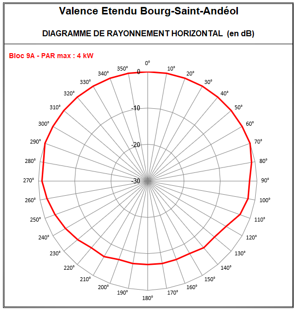

Les sites d'émission publiés au journal officiel :
Zone géographique mise en appel : Valence étendu : 6 émetteurs
Canal : 9A.
Zone principalement desservie : Bourg-Saint-Andéol.
Adresse du site : lieudit Liby, Bourg-Saint-Andéol (07).
Altitude du site (NGF) : 405 mètres.
Hauteur d’antenne : 41 mètres/sol.
:arrow: Décision n° 2026-168 du 22 avril 2026

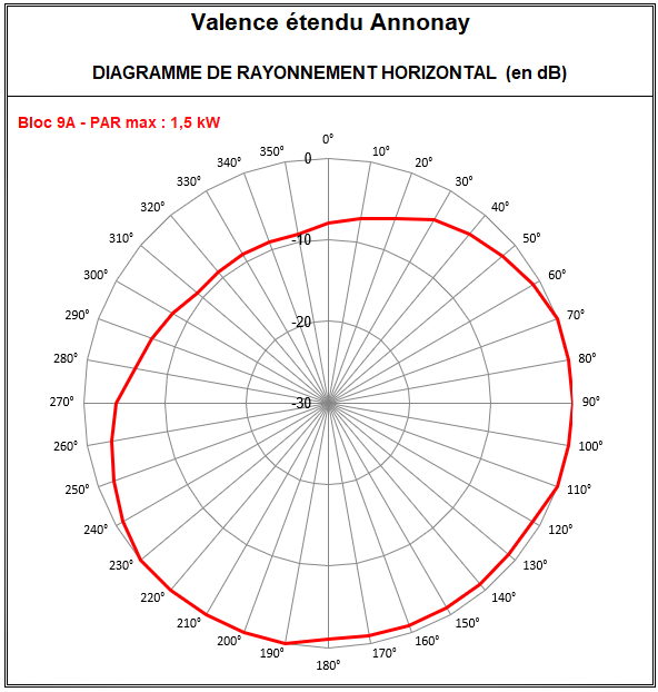

Zone principalement desservie : Annonay.
Adresse du site : Montmiandon, Annonay (07).
Altitude du site (NGF) : 675 mètres.
Hauteur d'antenne : 42 mètres/sol.
Puissance apparente rayonnée (PAR max.) : 1,5 kW.
Décision n° 2025-272 du 7 mai 2025

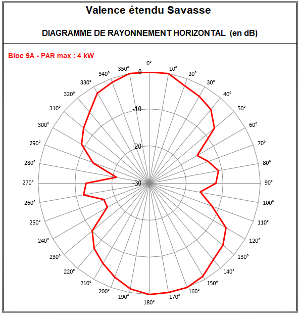

Zone principalement desservie : Montélimar.
Adresse du site : montagne de Savasse, Savasse (26).
Altitude du site (NGF) : 387 mètres.
Hauteur d'antenne : 26 mètres/sol.

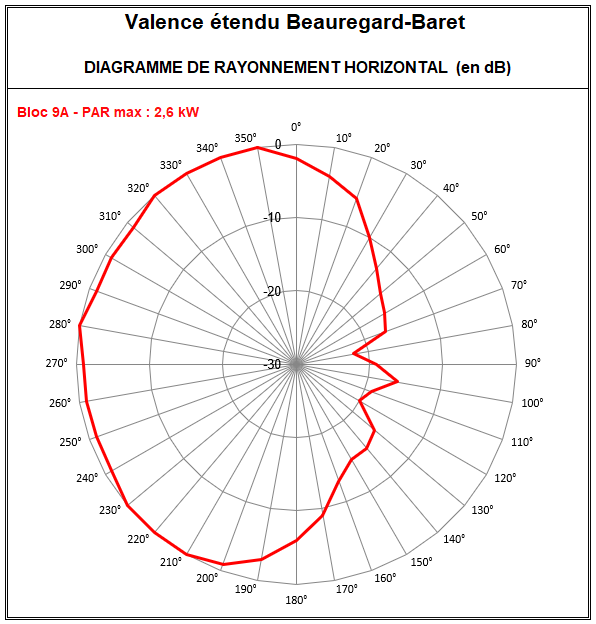

Zone principalement desservie : Romans-sur-Isère.
Adresse du site : la Foriserie les Thévenons, Beauregard-Baret (26).
Altitude du site (NGF) : 284 mètres.
Hauteur d'antenne : 28 mètres/sol.
Puissance apparente rayonnée (PAR max.) : 2,6 kW.

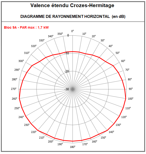

Zone principalement desservie : Tournon-sur-Rhône.
Adresse du site : coteaux de l'Hermitage, Chavanassieu, Crozes-Hermitage (26).
Altitude du site (NGF) : 291 mètres.
Hauteur d'antenne : 20 mètres/sol.
Puissance apparente rayonnée (PAR max.) : 1,7 kW.

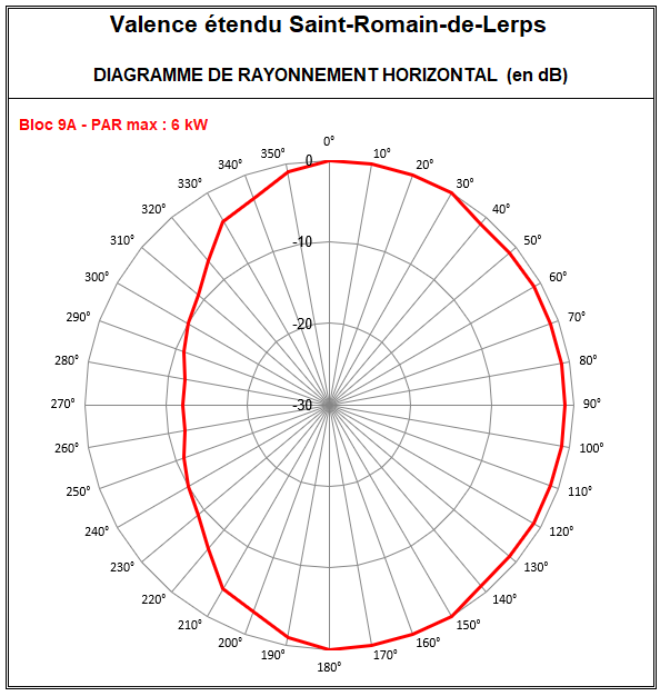

Zone principalement desservie : Valence.
Adresse du site : tour DVRN la Chavas nord, Saint-Romain-de-Lerps (07).
Altitude du site (NGF) : 646 mètres.
Hauteur d'antenne : 34 mètres/sol.

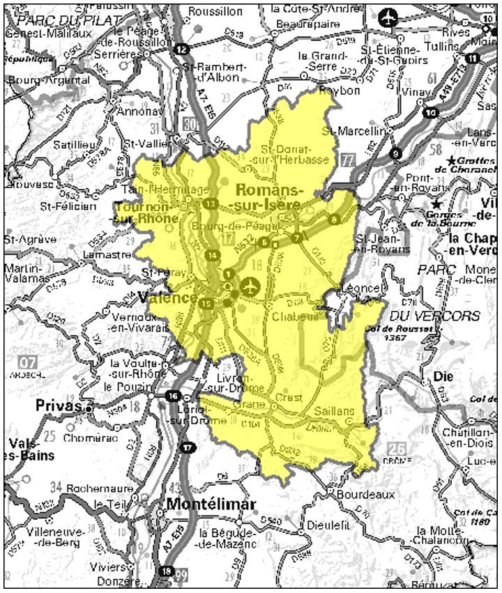

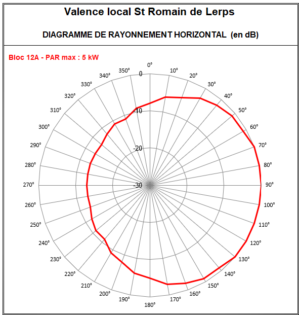

Les multiplex locaux
Zone géographique mise en appel : Valence local.
Canal : 12A.
Adresse du site : chemin rural de la Chavas, Saint-Romain-de-Lerps (07).
Altitude du site (NGF) : 632 mètres.
Hauteur d’antenne : 25 mètres/sol.
Puissance apparente rayonnée (PAR max.) : 5 kW (dans le plan horizontal).
La puissance apparente rayonnée dans le plan vertical sous l'angle de site de - 4° ne peut dépasser 8 kW.
Décision no 2025-336 du 28 mai 2025

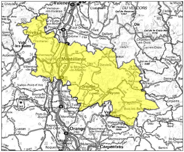

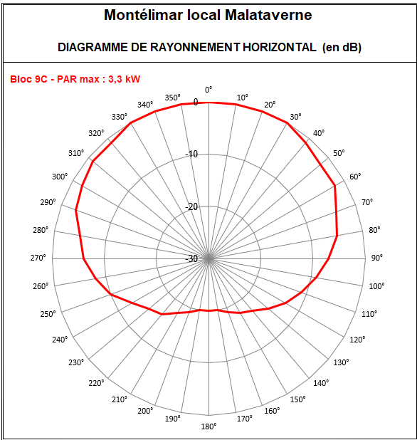

Zone géographique mise en appel : Montélimar.
Canal : 9C.
Adresse du site : lieudit Notre Dame de Montchamp, Malataverne (26).
Altitude du site (NGF) : 323 mètres.
Hauteur d’antenne : 24 mètres/sol.
Puissance apparente rayonnée (PAR max.) : 3,3 kW.
Décision no 2025-335 du 28 mai 2025

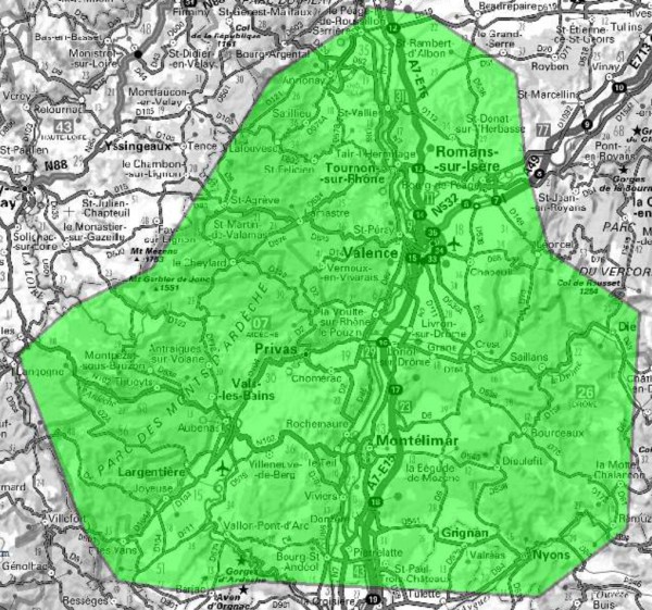

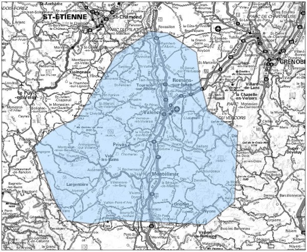

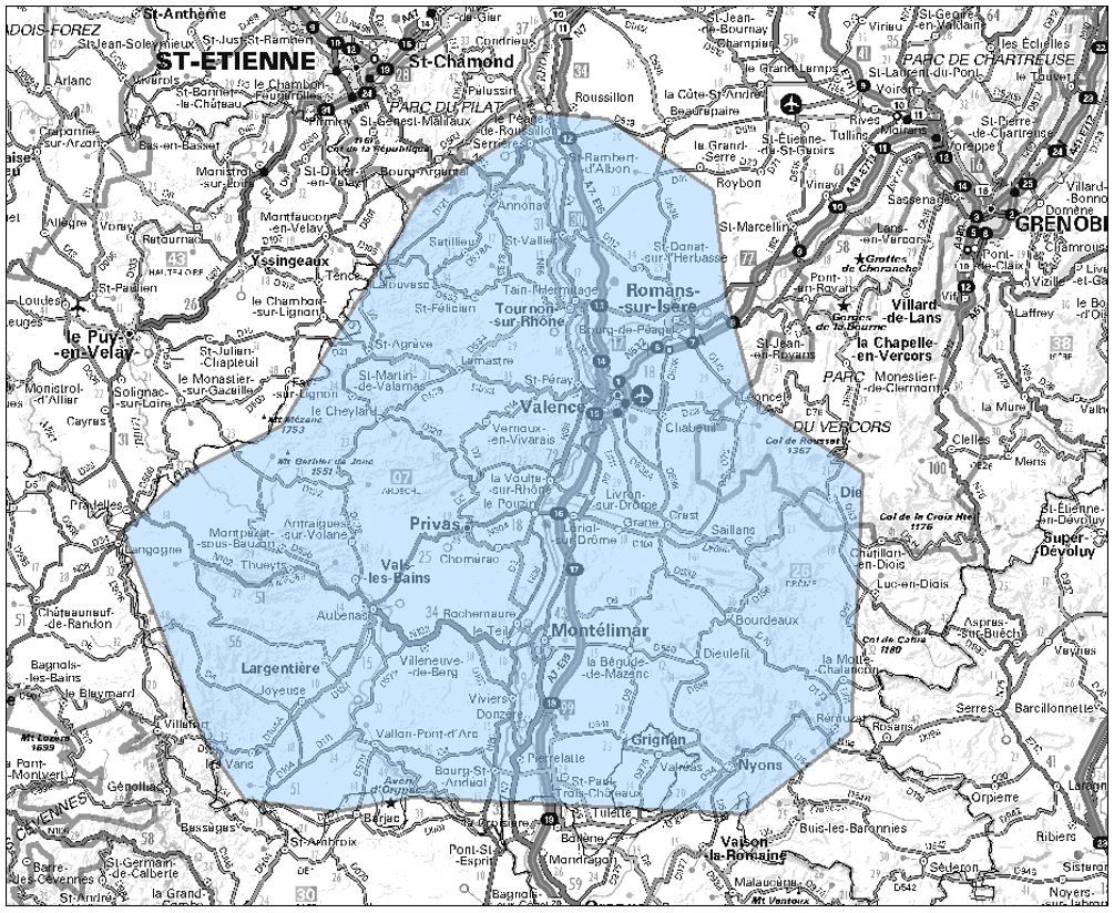

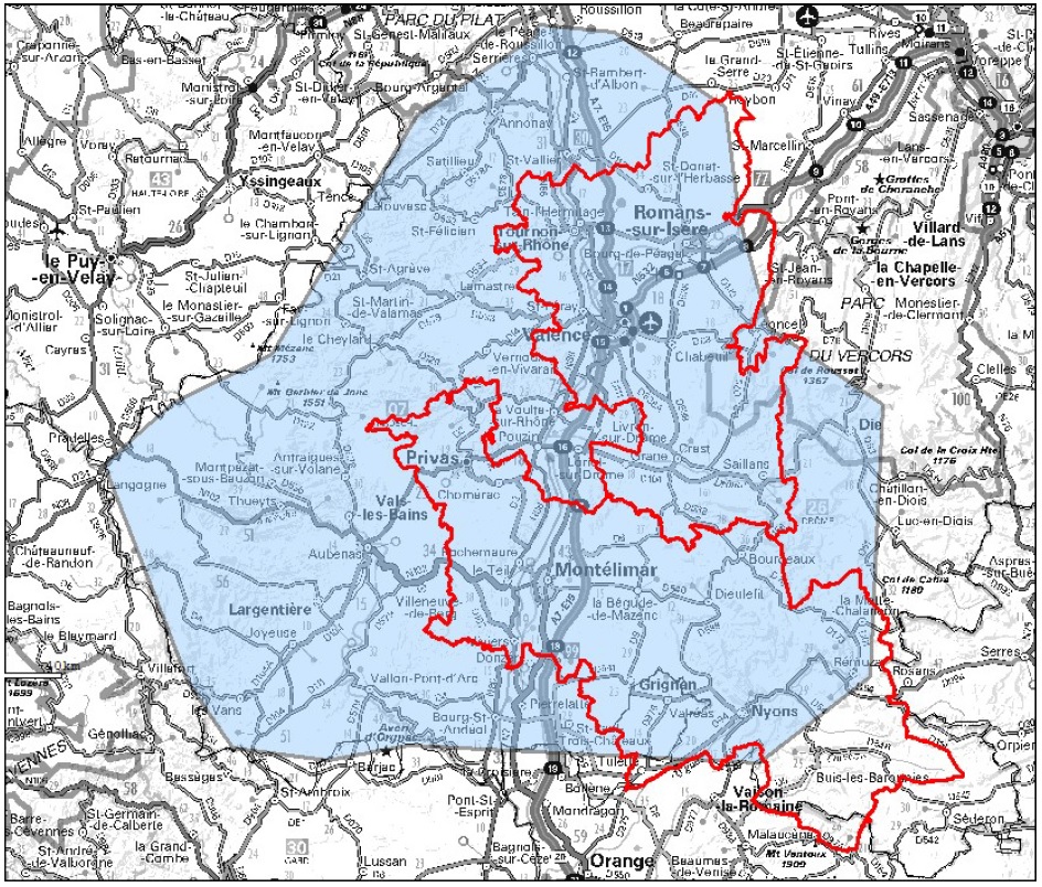

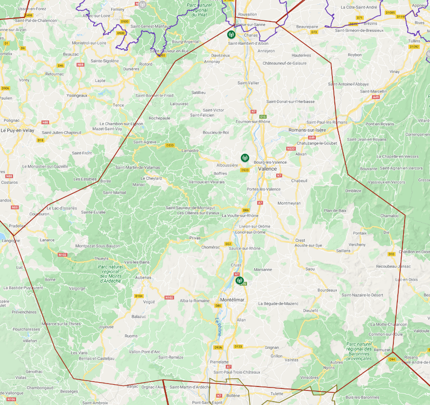

Allotissement de Valence étendu :
:arrow: Bloc 9A : Valence Etendu
Vu 3378 fois
:arrow: Bloc 12A : Valence Local

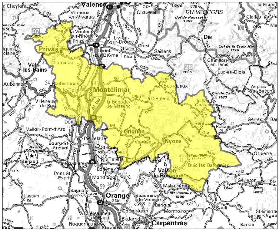

:arrow: Bloc 9C : Montélimar Local

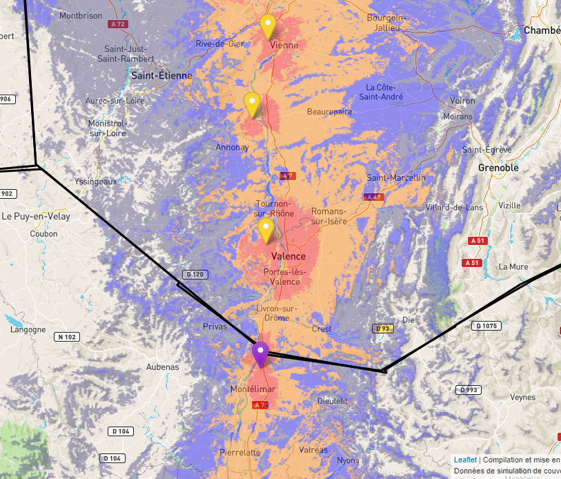

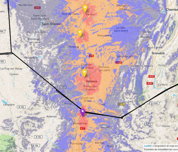

Messagepar Franck Morin » 15 Oct 2021 02:45

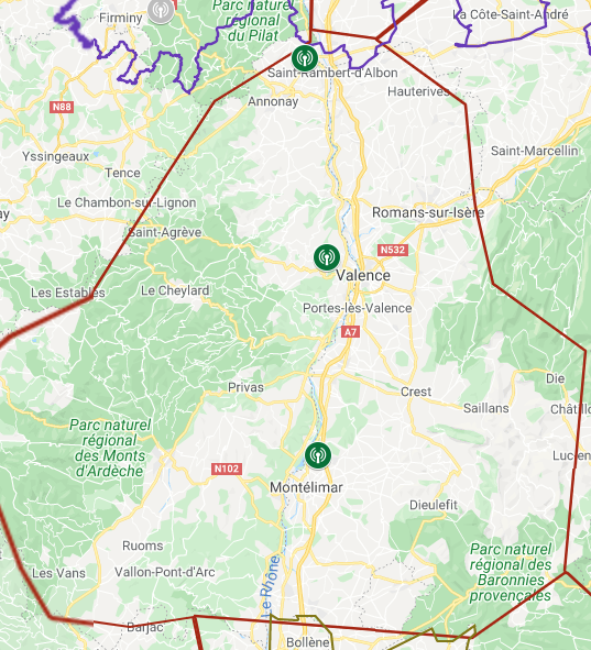

depuis le 12 octobre, une partie nord - sud de la zone Valence étendu est couverte par le DAB+ grâce aux 2 multiplex métropolitains M1 et M2.
En effet les 5 sites d'émission de Vienne (St Romain en Gal) au nord, Avignon plus au sud, mais surtout Roussillon (Félines), Valence (Saint-Romain-de-Lerps) et Montélimar (Savasse) permettent de couvrir une bonne partie du territoire le long et de part et d'autre de l'autoroute A7.
Cela concerne la portion entre Saint-Rambert d'Albon et Pierrelate.
les précisions sur les fréquences, puissances et emplacement des émetteurs peuvent être trouvées au début du post sur les deux mux nationaux.
les cartes ci-dessous sont extraites des sites http://www.laradiodab.fr et https://www.rplusd.io/

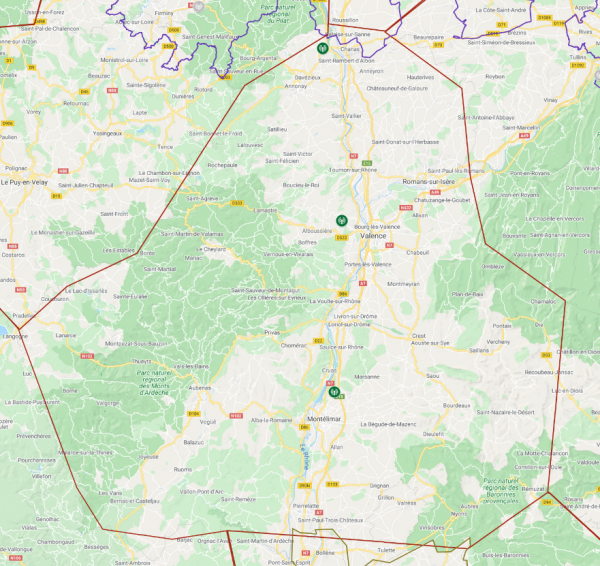

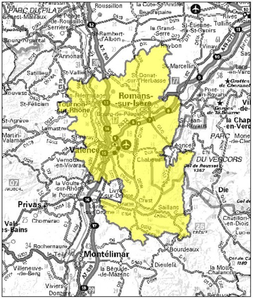

Messagepar Franck Morin » 26 Jan 2022 02:35
quelques changements en perspective soumis à consultation sur le contour de certains allotissements locaux visés par l'appel à candidatures numéro 9 dans la zone de Valence (voir le plan actuel ici en bas de ce post, feuille de route 2022-2024)
l'allotissements de Romans-sur-Isère, Saint-Jean-en-Royans, Tournon-sur-Rhône (LY-28) disparaitrait au profit d'un agrandissement des allotissements de Crest, Valence (LY-20) et de celui du Vercors (LY-19 pas encore mis en appel sur 2022).
Pour rappel dans l'appel n°9 on a 2 allotissements locaux pour la zone de Valence étendu : Montélimar (LY-16) et Valence (LY-20)
on peut trouver ces informations sur l'extranet radio de l'ARCOM.
DAB+ - préparation de l'appel aux candidatures local numéro 9 - CTA de Lyon (publié le 24 janvier 2022)
Conformément à la feuille de route 2022-2024 de poursuite du déploiement du DAB+, les services de l’Autorité soumettent à consultation la replanification des allotissements locaux autour de Valence et du Vercors et les conditions de mise en appel des deux allotissement locaux concernés par l’appel aux candidatures numéro 9 en cours de préparation. Ces allotissements sont dans le ressort du CTA de Lyon
Les conditions de mise en appel proposées figurent dans le document suivant : DAB-AAC-9-préparation-CTA-Lyon-vdef.pdf. Les réponses sont attendues le 15 février 2022 au plus tard.
Les modalités de participation à cette consultation figurent à la dernière page de ce document. Les évolutions envisagées de la planification sont également présentées dans un tableur CTA-Lyon-evolution-planification.xlsx et un fichier KMZ AAC 9 - CTA Lyon - Valence.kmz, utilisable avec Google Earth.
Selon la feuille de route 2022-2024 révisée de l'ARCOM, l'appel à candidatures pour les trois multiplex sur la zone de Valence aura lieu en 2022.
