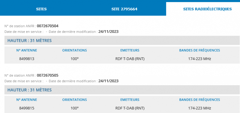

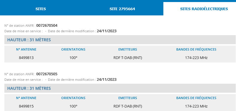

Messagepar Senuphile » 25 Déc 2023 16:21
Lbda a écrit:Bonjour,
L'émetteur Towercast qui diffuse les multiplex métropolitains va déménager de quelques mètres.
N° identification : 2795664
Description du site : Pylône autostable / 37m / Towercast
Adresse : CHEMIN RURAL DE LA CHAVAS PYL TWC 2023
Code Postal / Commune : 07130 SAINT ROMAIN DE LERPS
Autorisation Officielle pour les métropolitains de changer de pylone:
StRomainDeLerps241123.png -->
AutorisationDeDéménagerStRomainDeLerps
Démarrage depuis le nouveau pylone: date inconnue,
l'autorisation d'emettre figure toujours sur l'ancien pylone (depuis le 12/10/2021).
28/19/13Est+Strong_SRT7004
13/19Est+HDLine_HD-310S
