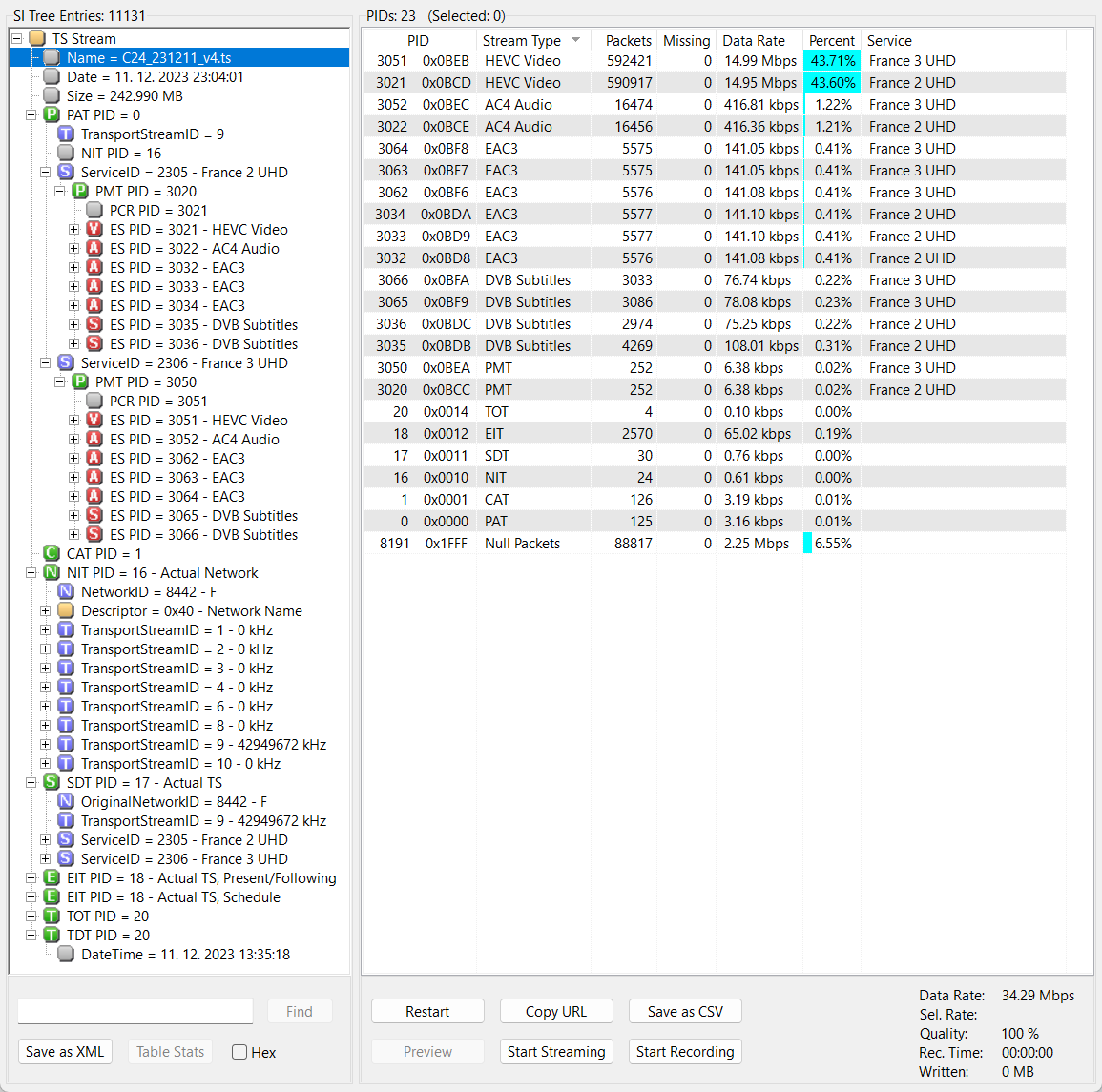

pour ceux que cela interesse et qui veulent vérifier le fonctionnement sur leur TV par la prise USB, j'ai pu faire une acquisition du flux du multiplex de test R9 ce midi (Tour Eiffel). On le trouve ici (240 Mega Octets environ pour 1 minute)
http://morin80s.free.fr/tmp_forum/C24_231211_v4.ts
le flux fait 34269301 bps, donc on est bien aux 34,27 Mbps du profil C'1 (voir annexe 2).
les deux PIDs video ont le même débit de 15 Mbps (donc pas VBR). On est en 3840x2160.
j'ai une analyse avec TS Reader (extraction des tables) en html :
http://morin80s.free.fr/TSReader/UHD_C24_231211_2.htm
une analyse avec mediainfo au format texte :
http://morin80s.free.fr/TSReader/C24_231211_v3_mediainfo.txt
et enfin les différents PIDs, vue TSReader :

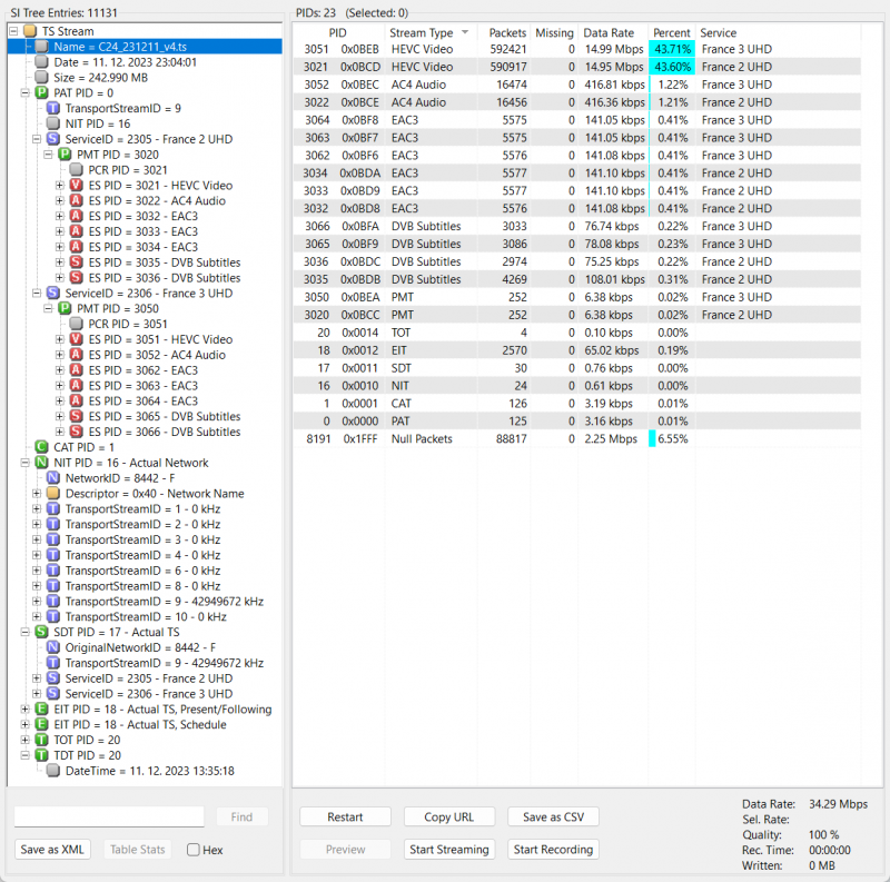

Messagepar EnoSat » 12 Déc 2023 02:07

Messagepar Franck Morin » 12 Déc 2023 09:55
le débit des PIDs video varie en effet légèrement d'un moment à l'autre...
les deux captures ont été faites à quelques minutes d'écart.
