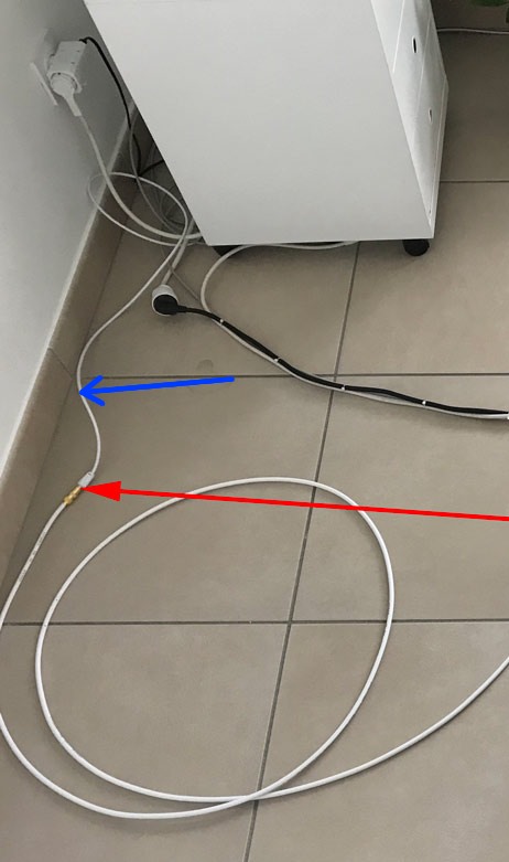

Quelle est la nature de ce câble que j'ai fléché en bleu ?
Si c'est une rallonge en câble mou avec fiches moulées , de référence 3CV2 ( vendu en grande distribution), il faut l'éliminer, ce câble mal blindé peut être la cause de la perte de certaines chaînes. (Cas récemment rencontré sur un autre forum)

kiki37 a écrit:Bonjour
C'est bien du 3CV2, mais je n'ai eu aucun souci auparavant alors que j'étais déjà branché sur ce câble
C'était la même chose sur le cas rencontré sur l'autre forum (suivre mon lien). L'internaute n'y croyais pas , mais en remplaçant ce câble, il a retrouvé toutes ses chaînes.
