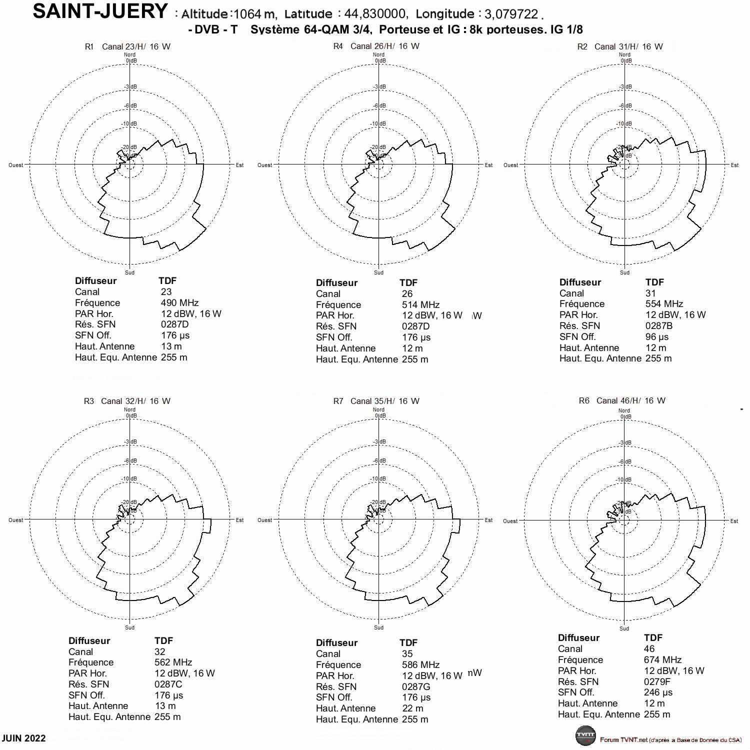

- Saint-Juéry - Les Maillogues.

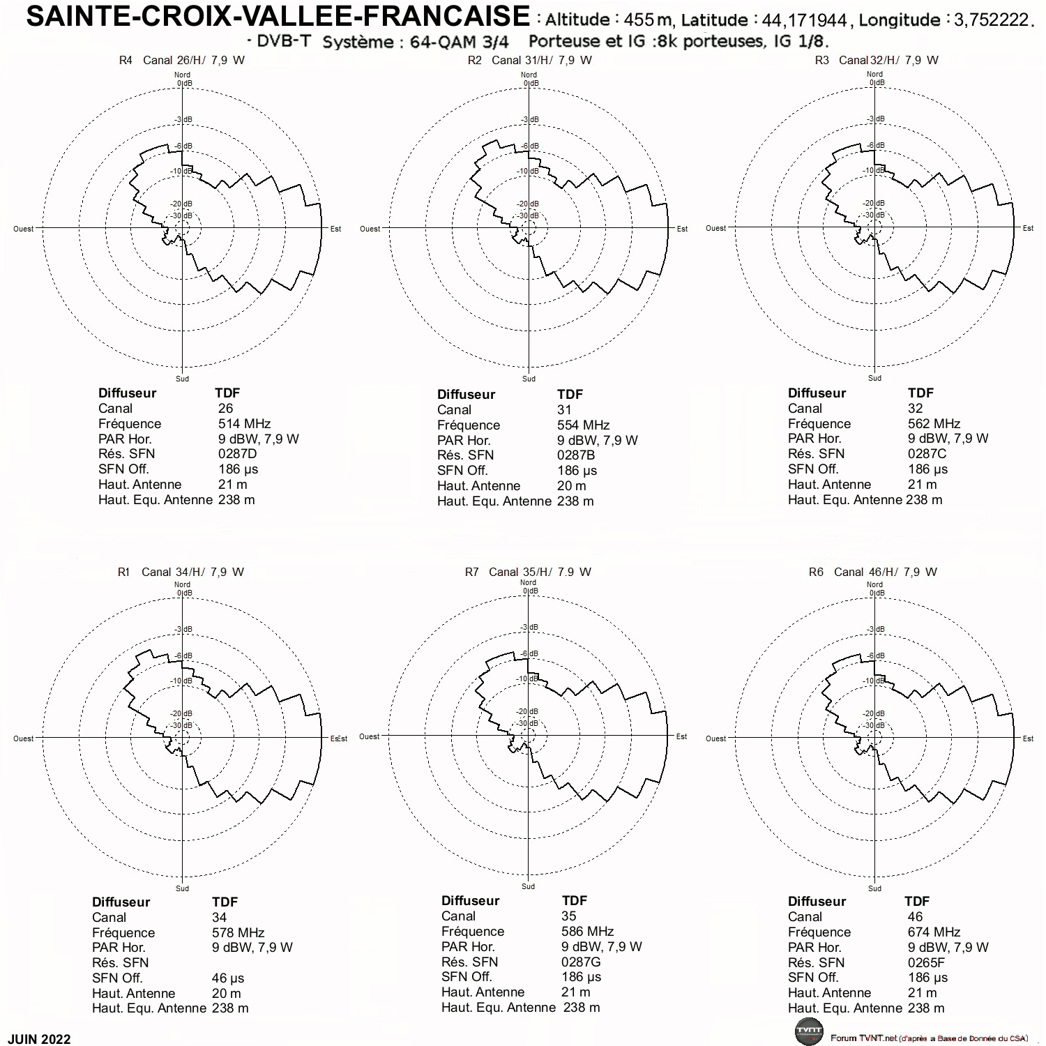

- Sainte-Croix-Vallée-Francaise 2 - Les Mases.

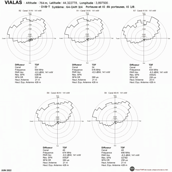

- Vialas - Col de Banette.

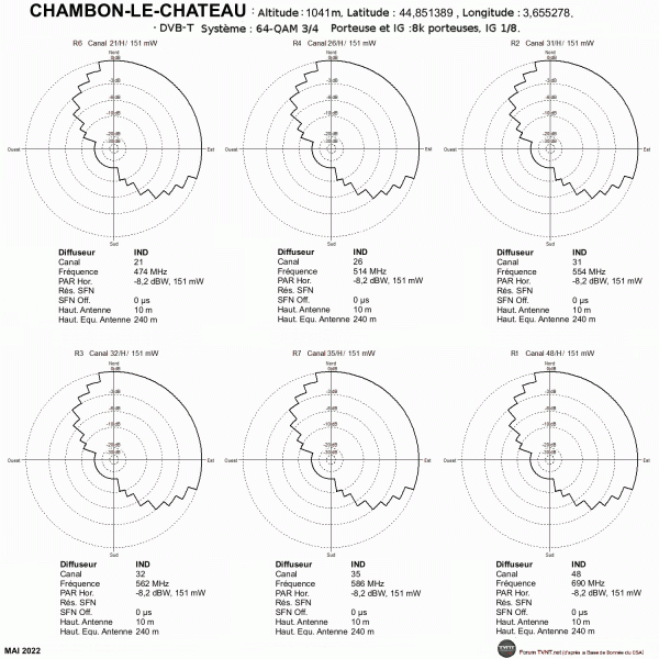

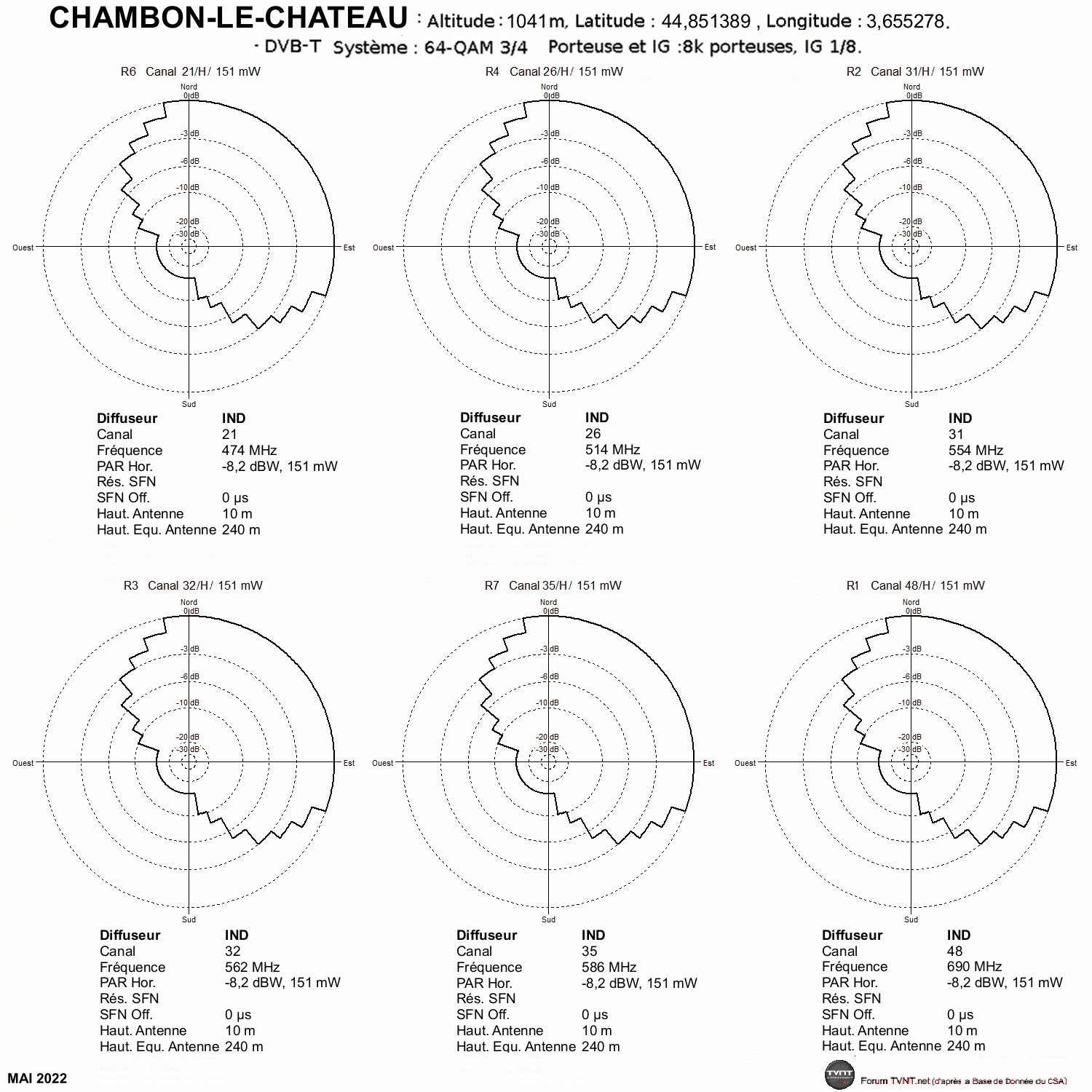

- Chambon-le-Château - Le Serre.

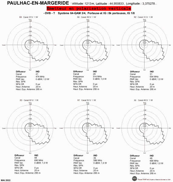

:arrow: L'émetteur de LANGOGNE bien que situé en partie sur la commune de Lespéron dans le département de l'Ardèche, dessert principalement l'agglomération de Langogne (48), il est donc décrit ici dans le sujet consacré aux émetteurs du département de la Lozère.

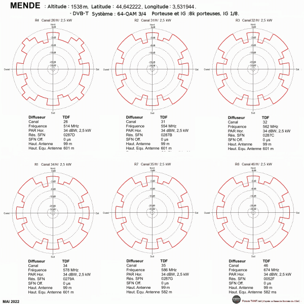

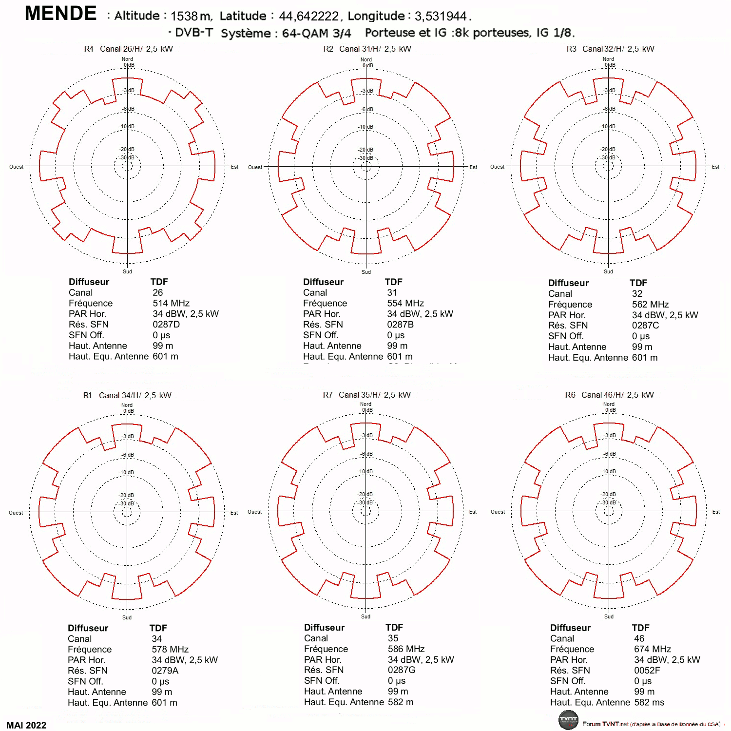

MENDE - TRUC DE FORTUNIO
Émetteur principal.
:arrow: Localisation du pylône TDF de Truc de Fortunio, à Rieutort-de-Randon, commune de Monts-de-Randon :
Vu 2235 fois
Des photos récentes (juin 2026) par Jérôme04 sous ce lien
R4: 26H 2,5kW (TDF).
R9: 27H 2,5kW (TDF).
R2: 31H 2,5kW (TDF).
R3: 32H 2,5kW (TDF).
R1: 34H 2,5kW (TDF).
R7: 35H 2,5kW (TDF).
R6: 46H 2,5kW (TDF).

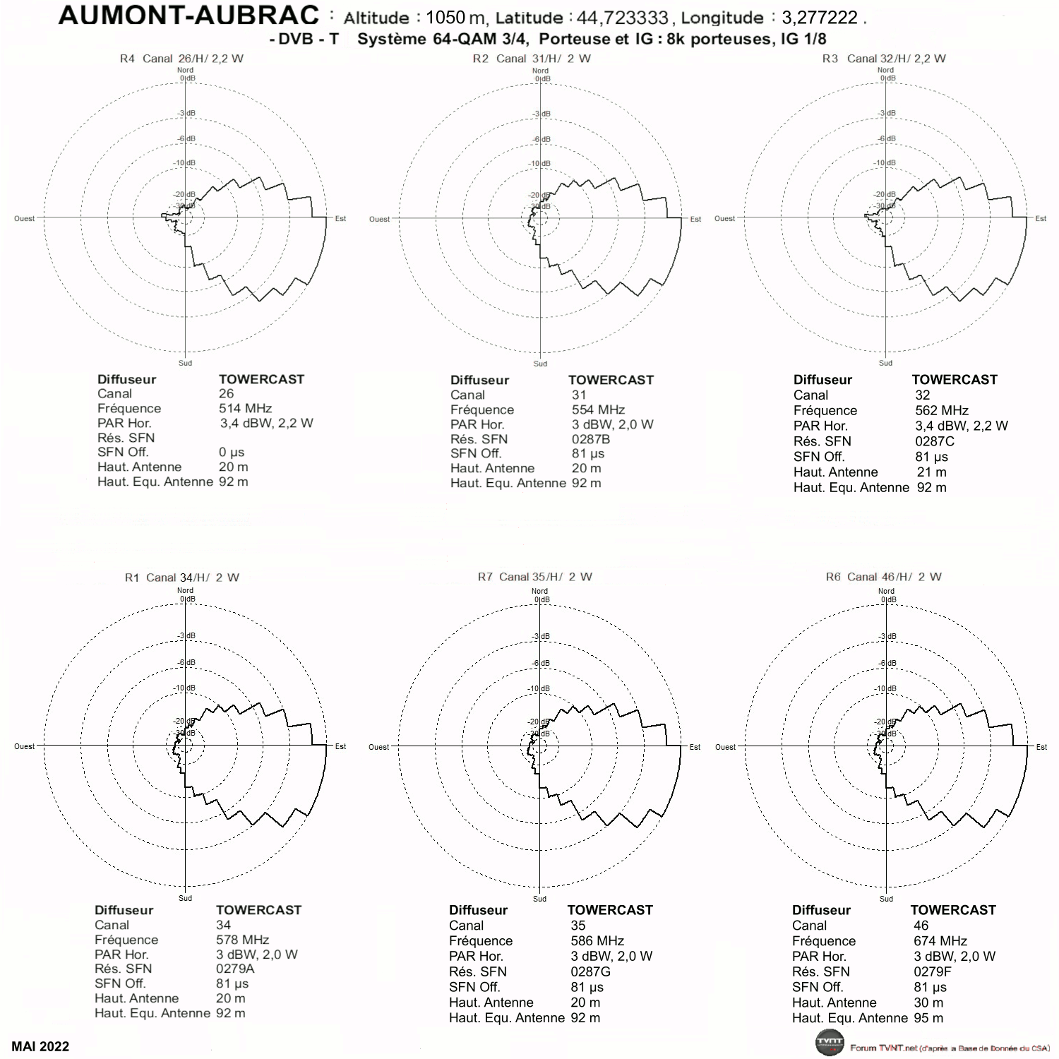

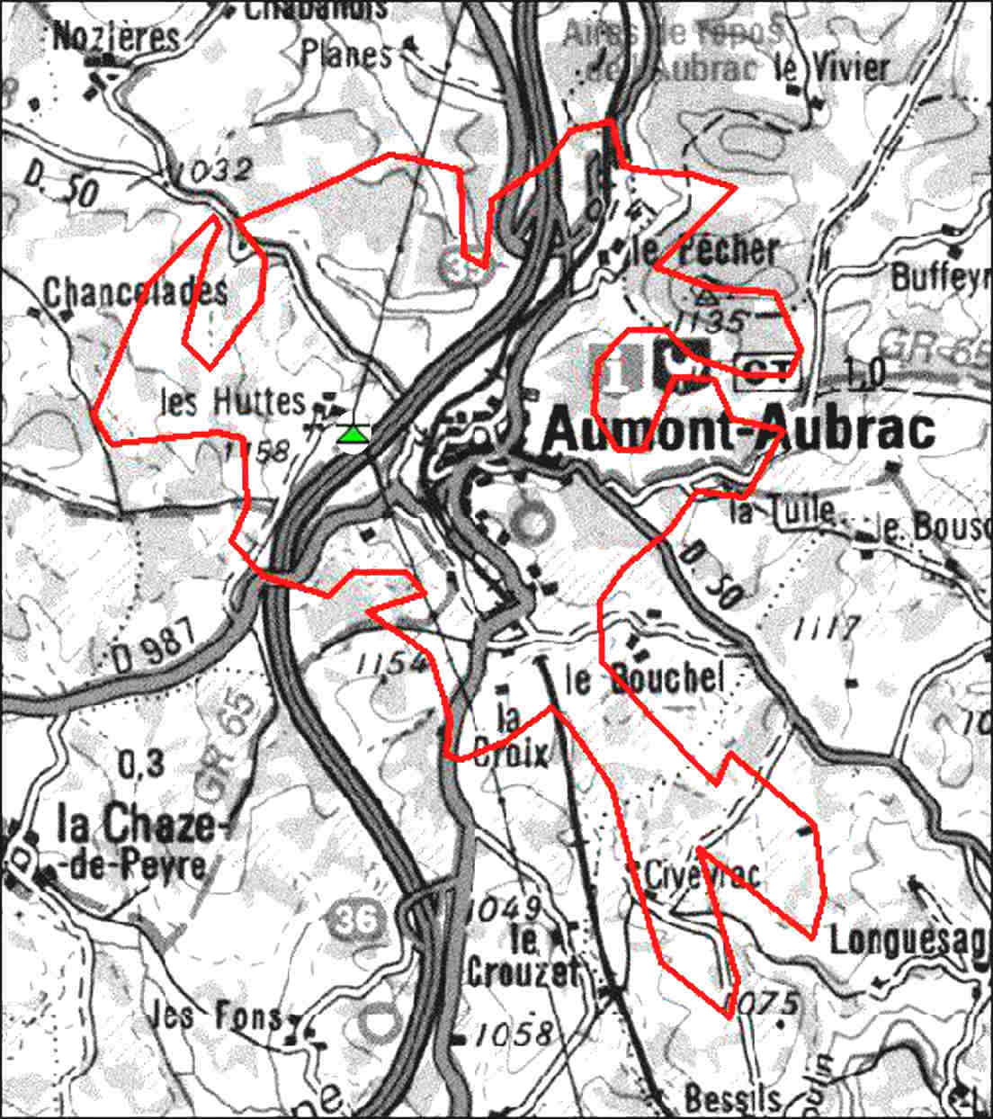

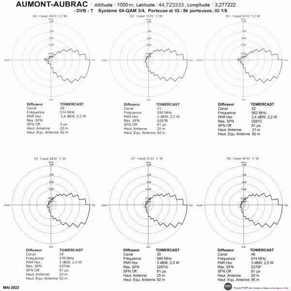

AUMONT-AUBRAC - LES HUTTES
:arrow: Localisation du pylône TDF des Huttes, à Aumont-Aubrac, commune de Peyre-en-Aubrac, sur lequel TOWERCAST diffuse tous les multiplex.
R4: 26H 2,2W (TOWERCAST).
R2: 31H 2W (TOWERCAST).
R3: 32H 2,2W (TOWERCAST).
R1: 34H 2W (TOWERCAST).
R7: 35H 2W (TOWERCAST).
R6: 46H 2W (TOWERCAST).

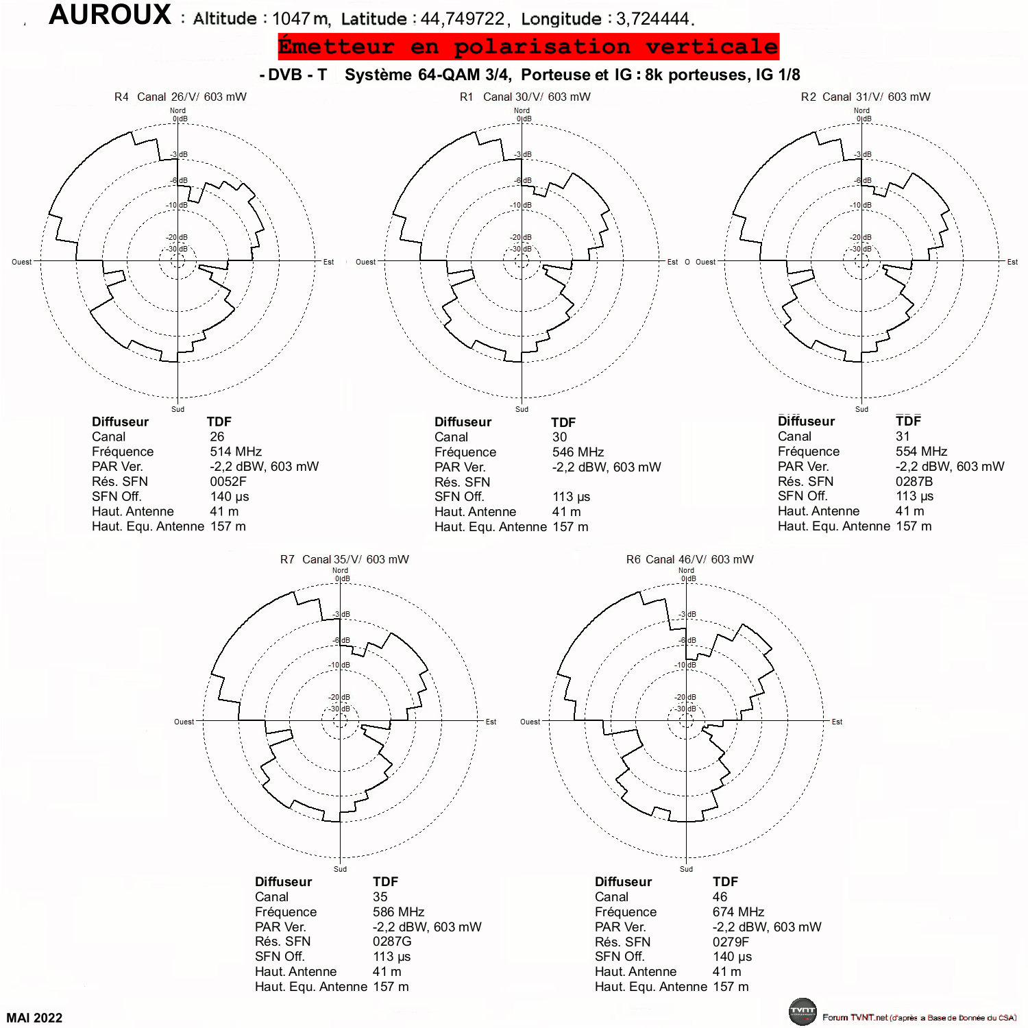

AUROUX - SUD-OUEST - MALMONT
:arrow: Localisation du pylône TDF de Malmont, commune d'Auroux.

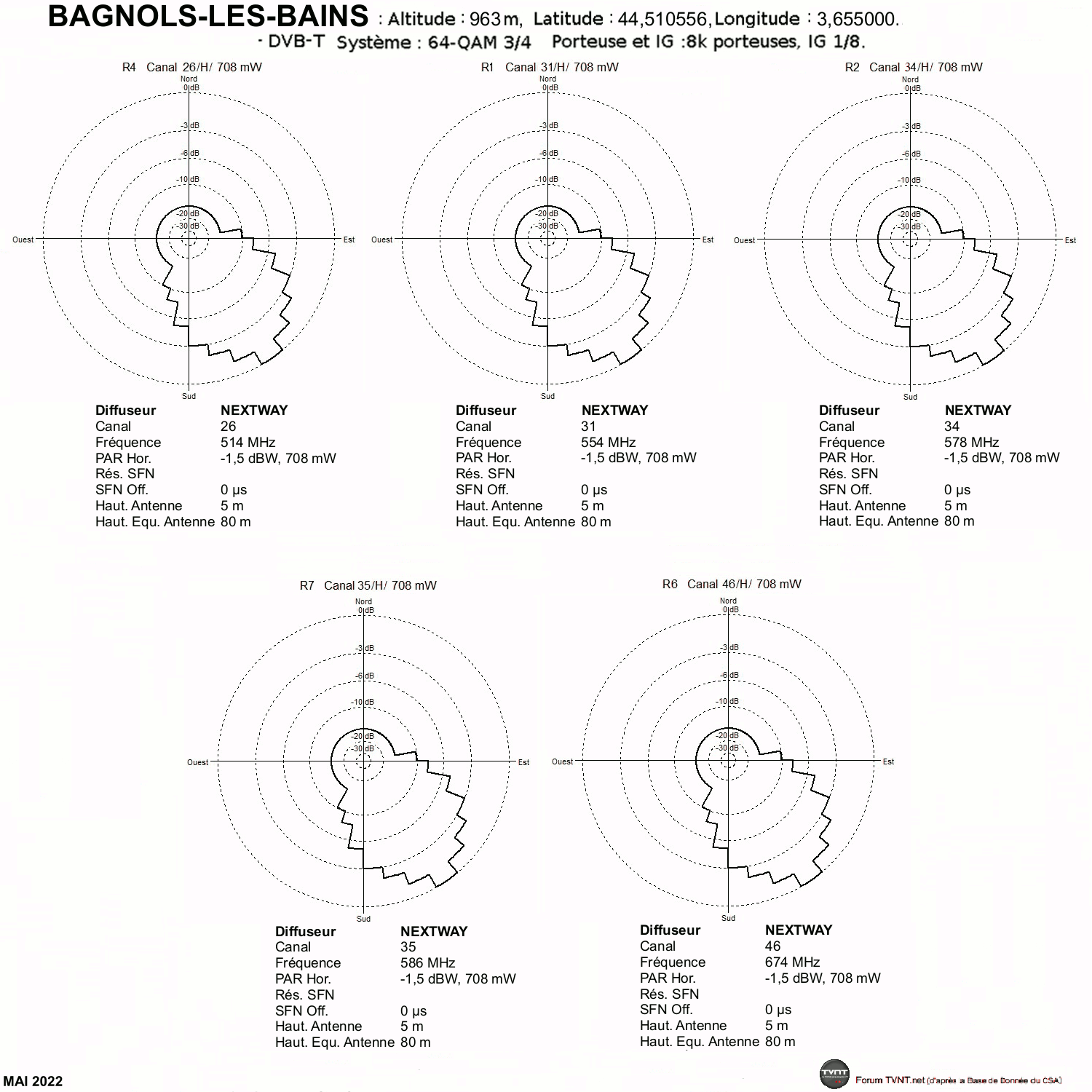

R4: 26V 600mW (TDF).
R1: 30V 600mW (TDF).
R2: 31V 600mW (TDF).
R7: 35V 600mW (TDF).
R6: 46V 600mW (TDF).

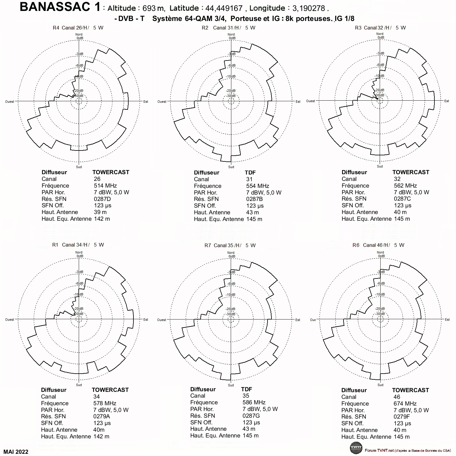

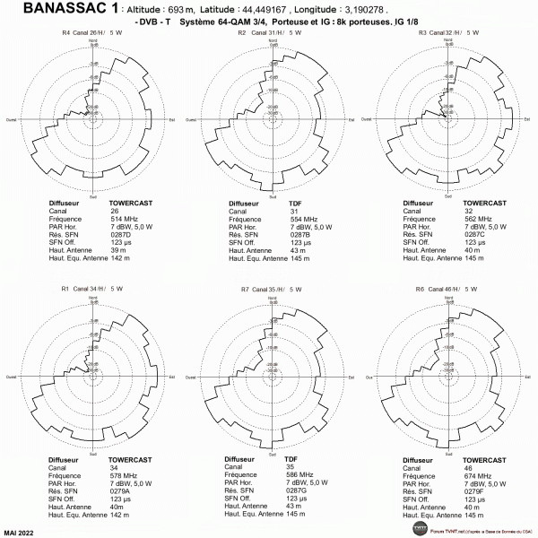

BANASSAC 1 - LA CAZETTE
:arrow: Localisation du pylône TDF de La Cazette, à Banassac, commune de Banassac-Canilhac.
R4: 26H 5W (TOWERCAST).
R2: 31H 5W (TDF).
R3: 32H 5W (TOWERCAST).
R1: 34H 5W (TOWERCAST).
R7: 35H 5W (TDF).
R6: 46H 5W (TOWERCAST).

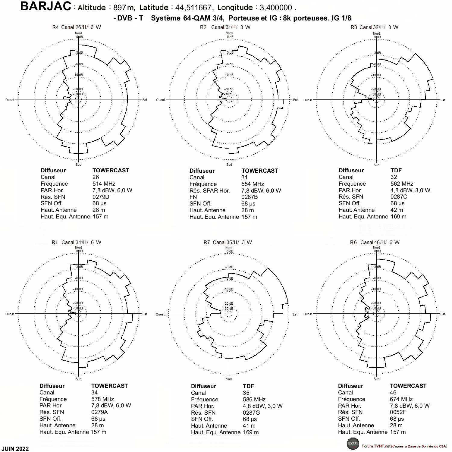

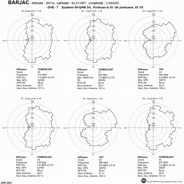

BARJAC - CÉNARET
:arrow: Localisation du pylône TDF de Cénaret, commune de Barjac.
R4: 26H 6W (TOWERCAST).
R2: 31H 6W (TOWERCAST).
R3: 32H 3W (TDF).
R1: 34H 6W (TOWERCAST).
R7: 35H 3W (TDF).
R6: 46H 6W (TOWERCAST).

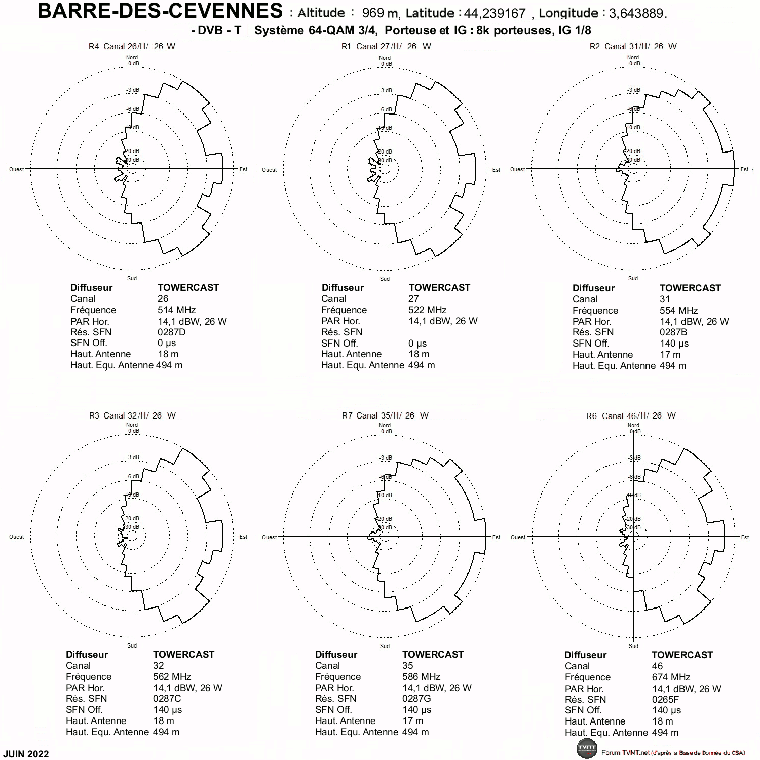

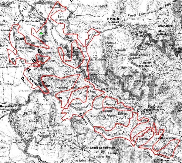

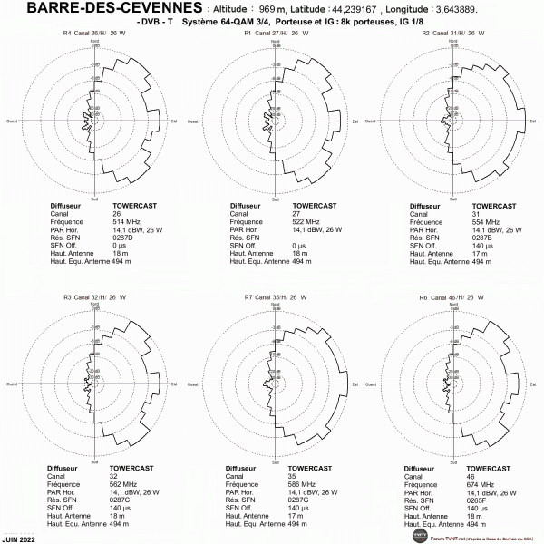

BARRE-DES-CÉVENNES - LA CAN NOIRE
:arrow: Localisation du pylône TDF de la Can Noire, commune de Barre-des-Cévennes, sur lequel TOWERCAST diffuse tous les multiplex.
R4: 26H 26W (TOWERCAST).
R1: 27H 26W (TOWERCAST).
R2: 31H 26W (TOWERCAST).
R3: 32H 26W (TOWERCAST).
R7: 35H 26W (TOWERCAST).
R6: 46H 26W (TOWERCAST).

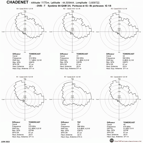

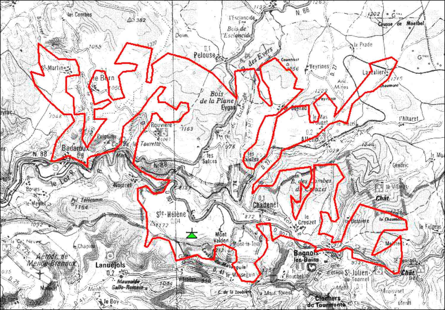

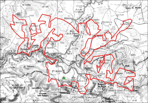

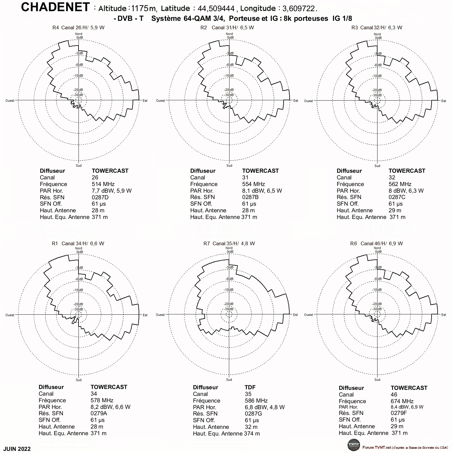

CHADENET - LANUÉJOLS
:arrow: Localisation du pylône TDF du Masseguin, commune de Lanuéjols, sur lequel TDF diffuse le multiplex R7 et TOWERCAST les multiplex R1 à R4 et R6.
le pylône ITAS TIM n'est plus utilisé pour la TNT .
R4: 26H 5,9W (TOWERCAST).
R2: 31H 6,5W (TOWERCAST).
R3: 32H 6,3W (TOWERCAST).
R1: 34H 6,6W (TOWERCAST).
R7: 35H 4,8W (TDF).
R6: 46H 6,9W (TOWERCAST).

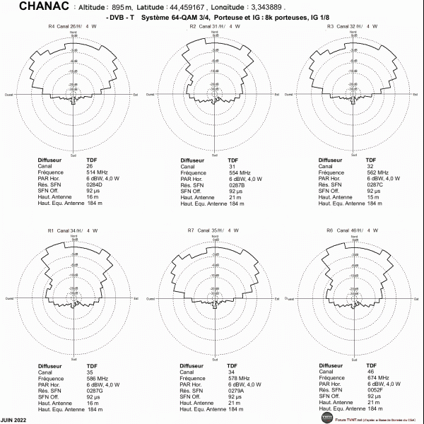

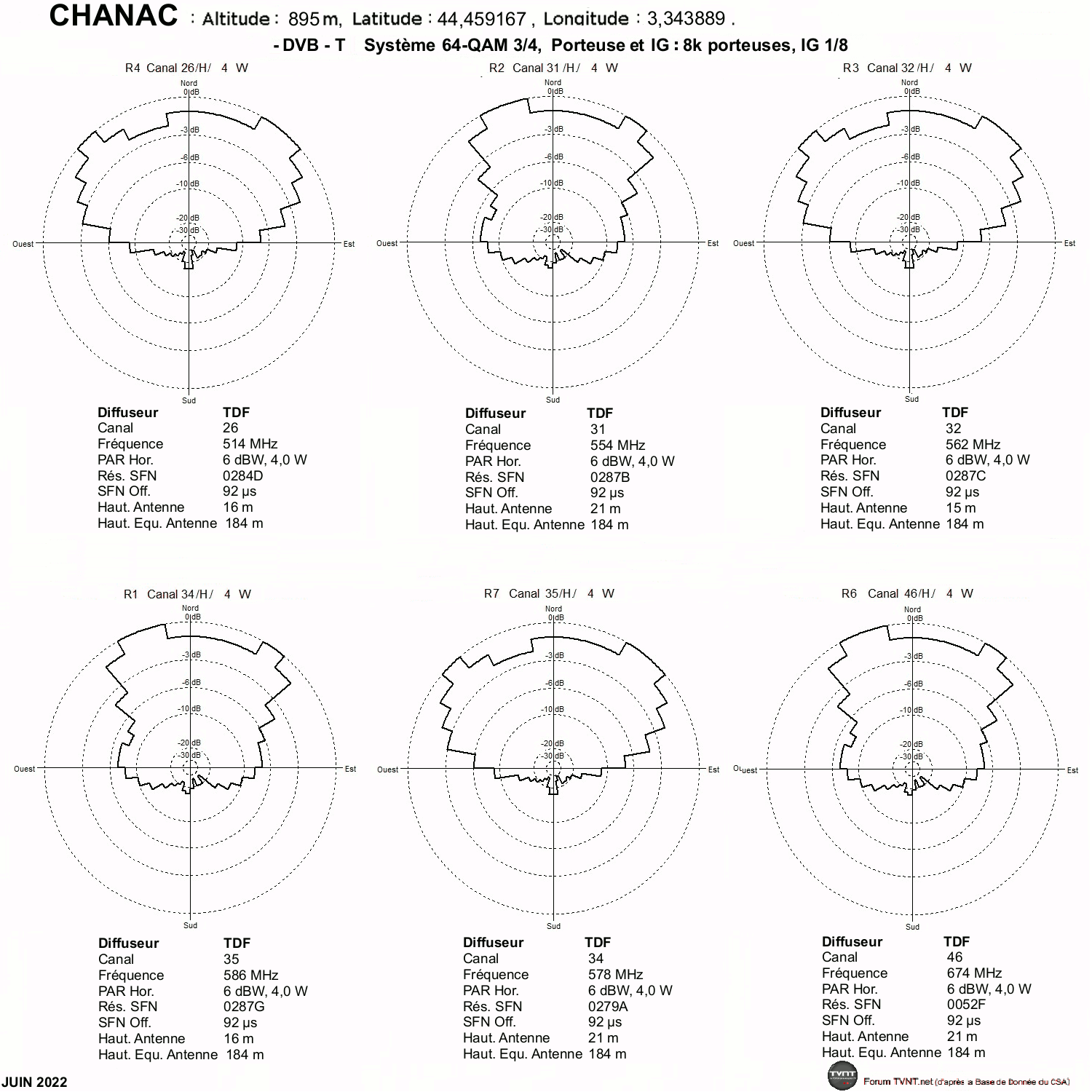

CHANAC - LES ARTS
:arrow: Localisation du pylône TDF des Arts, commune de Chanac
R4: 26H 4W (TDF).
R2: 31H 4W (TDF).
R3: 32H 4W (TDF).
R1: 34H 4W (TDF).
R7: 35H 4W (TDF).
R6: 46H 4W (TDF).

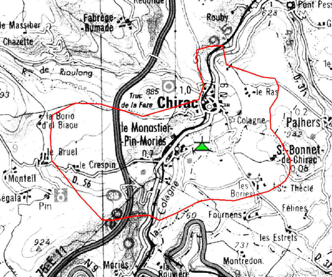

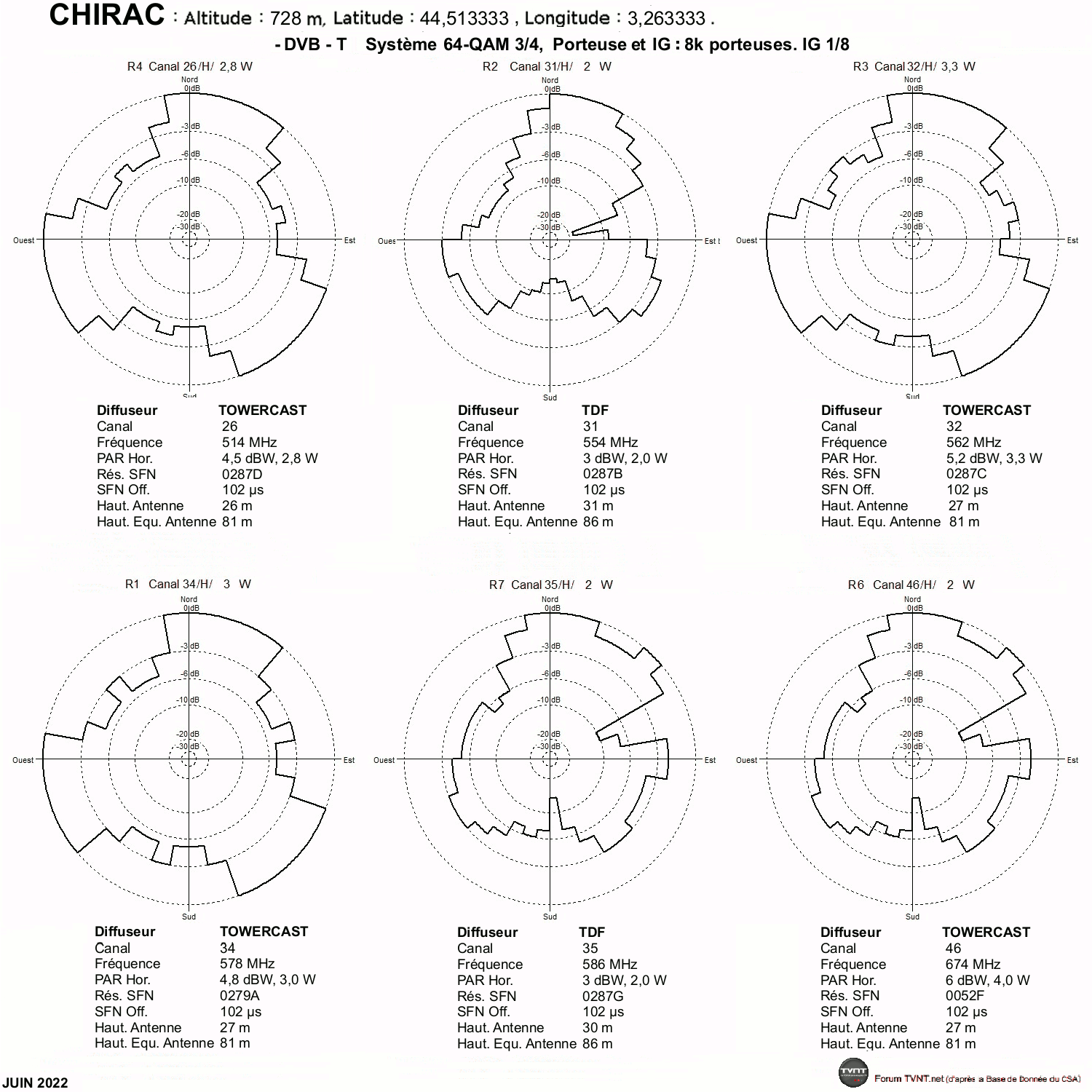

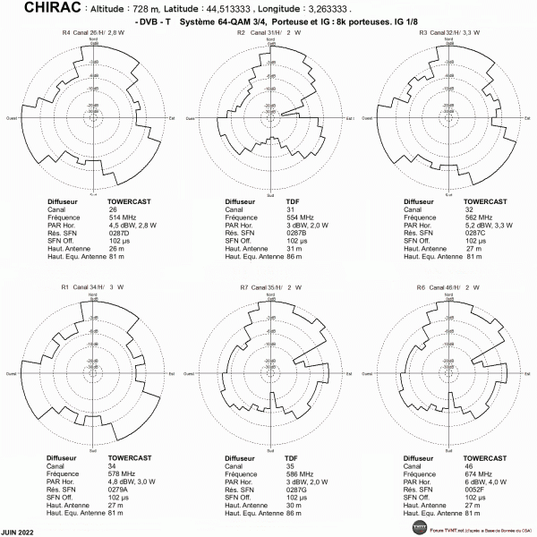

CHIRAC - LE MONASTIER
Il y a 2 pylônes pour la TNT sur le site du Monastier :
:arrow: Localisation du pylône TDF du chemin des Bories,sur la commune de Saint-Bonnet-de-Chirac, sur lequel TDF diffuse le multiplex R2 et TOWERCAST le multiplex R1.
:arrow: Localisation du pylône TOWERCAST du Truc de SaintBonnet,sur la commune de Bourgs-sur-Colagne, qui diffuse les multiplex R3, R4, R6 et R7.
R4: 26H 2,8W (TOWERCAST).
R2: 31H 2W (TDF).
R3: 32H 3,3W (TOWERCAST).
R1: 34H 3W (TOWERCAST sur pylône TDF).
R6: 46H 4W (TOWERCAST).

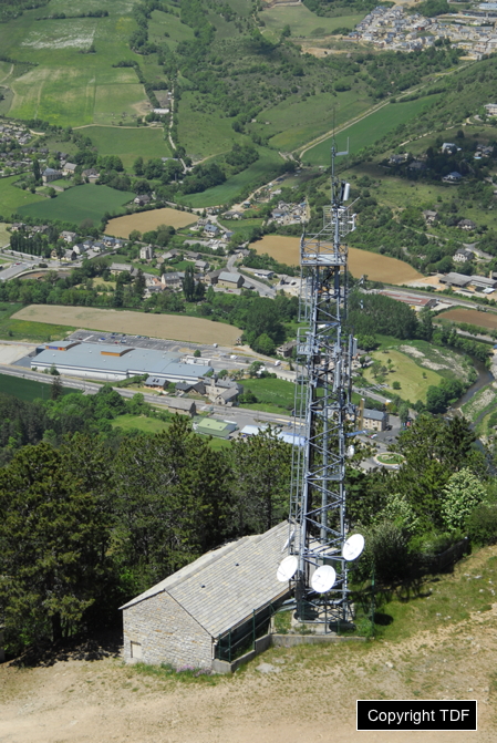

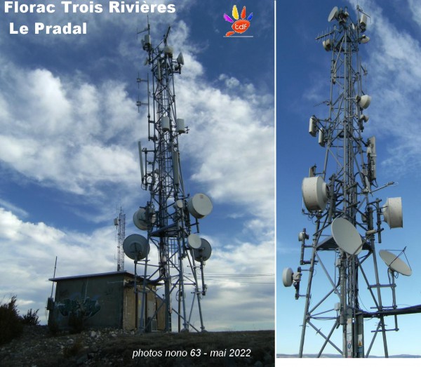

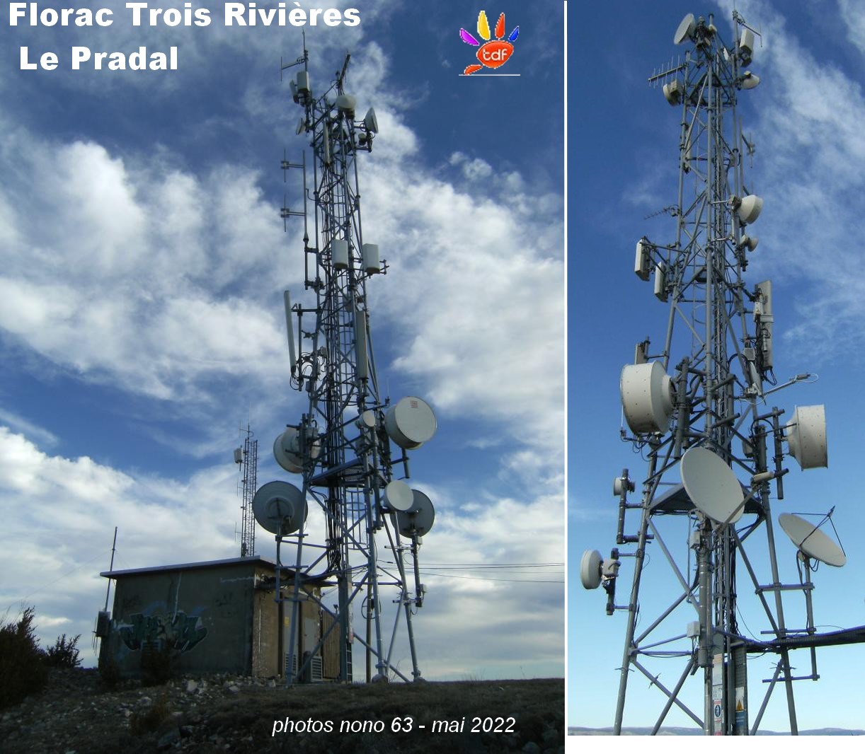

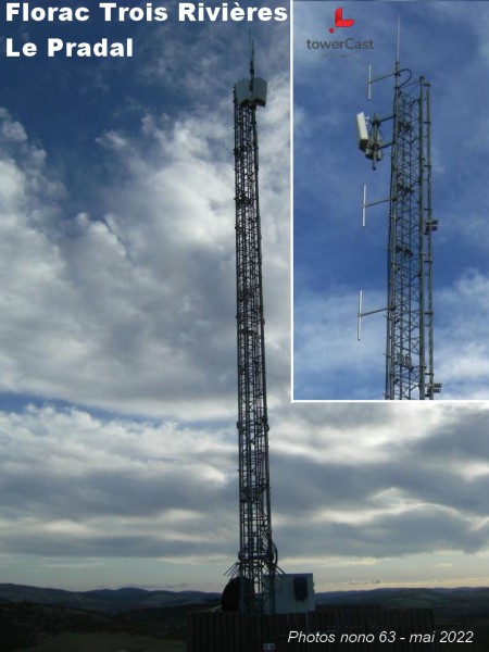

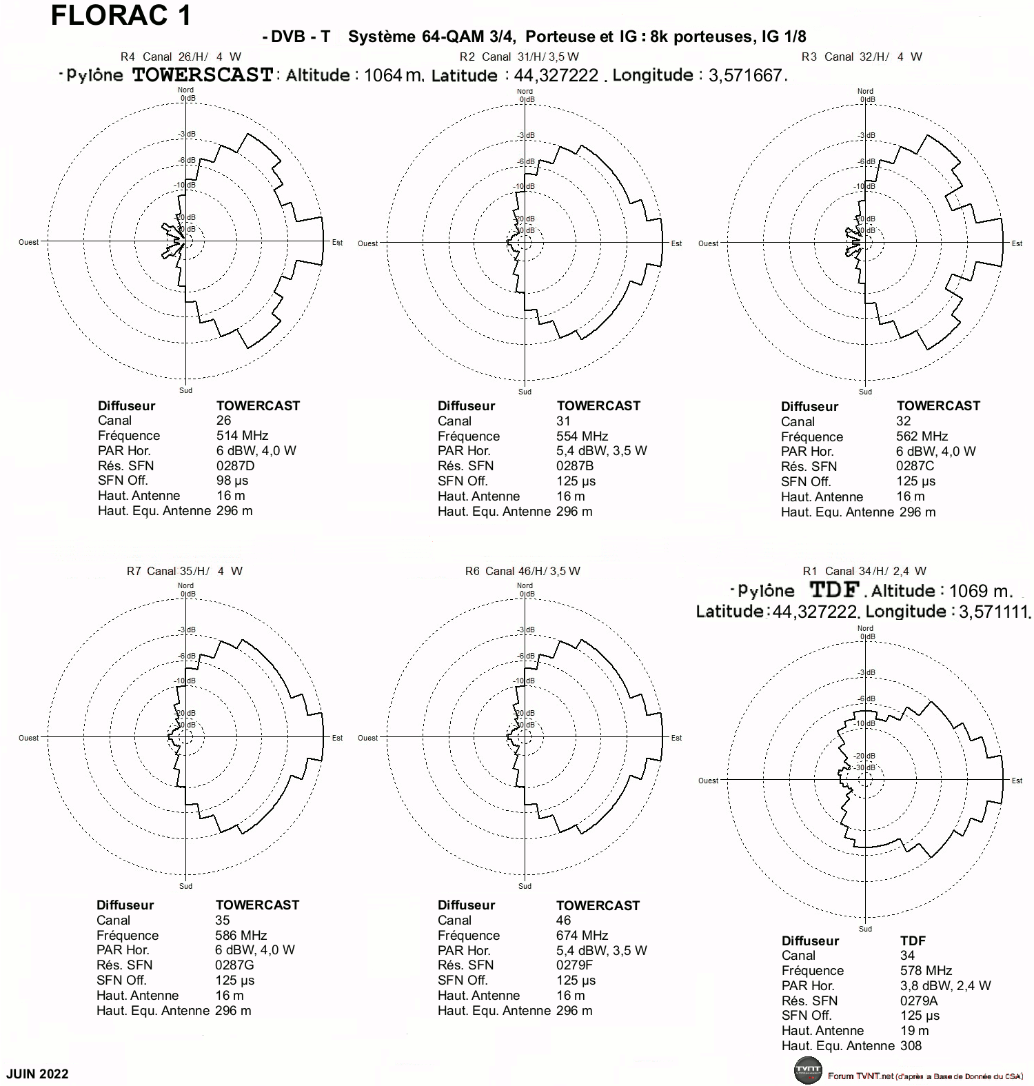

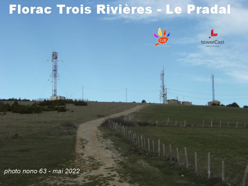

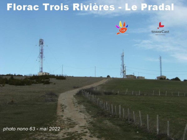

FLORAC 1 - LE PRADAL
Il y a 2 pylônes pour la TNT sur le site du rocher de Pradal, à Florac, commune de Florac-Trois-Rivières :
:arrow: Localisation du pylône TDF qui diffuse le multiplex R1.
photos Nono 63, d'autres photos sous ce lien
:arrow: Localisation du pylône TOWERCAST qui diffuse les multiplex R2 à R4, R6 et R7.
R4: 26H 4W (TOWERCAST).
R2: 31H 3,5W (TOWERCAST).
R3: 32H 4W (TOWERCAST).
R1: 34H 2,4W (TDF).
R7: 35H 4W (TOWERCAST).
R6: 46H 3,5W (TOWERCAST).

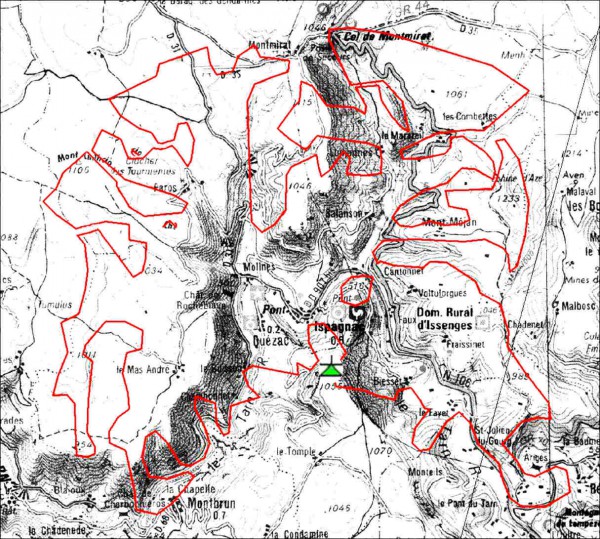

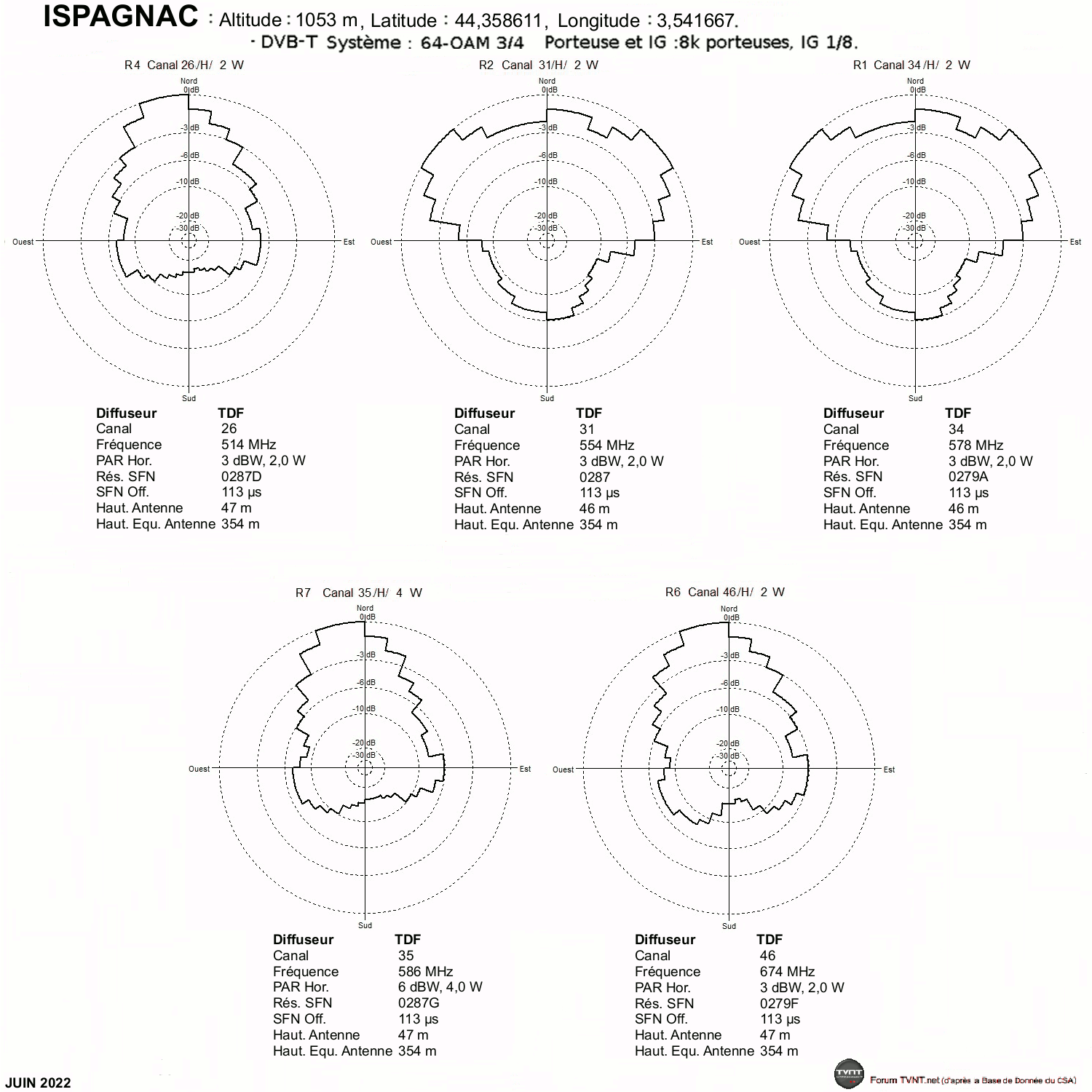

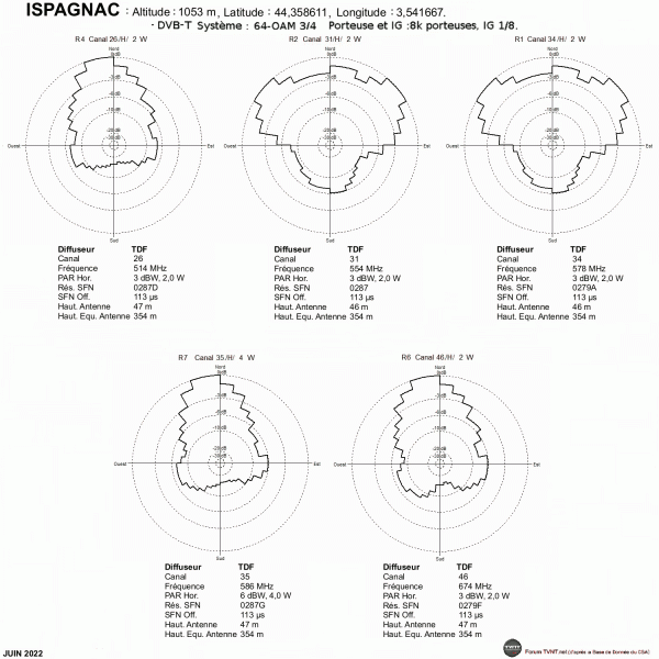

ISPAGNAC - QUÉZAC
:arrow: Localisation du pylône TDF du Single à Quèzac, commune de Gorges du Tarn Causses, il diffuse tous les multiplex de la TNT.
Le pylône ITAS TIM n'est plus utilisé pour diffuser la TNT.
R4: 26H 2W (TDF).
R2: 31H 2W (TDF).
R1: 34H 2W (TDF).
R7: 35H 4W (TDF).
R6: 46H 2W (TDF).

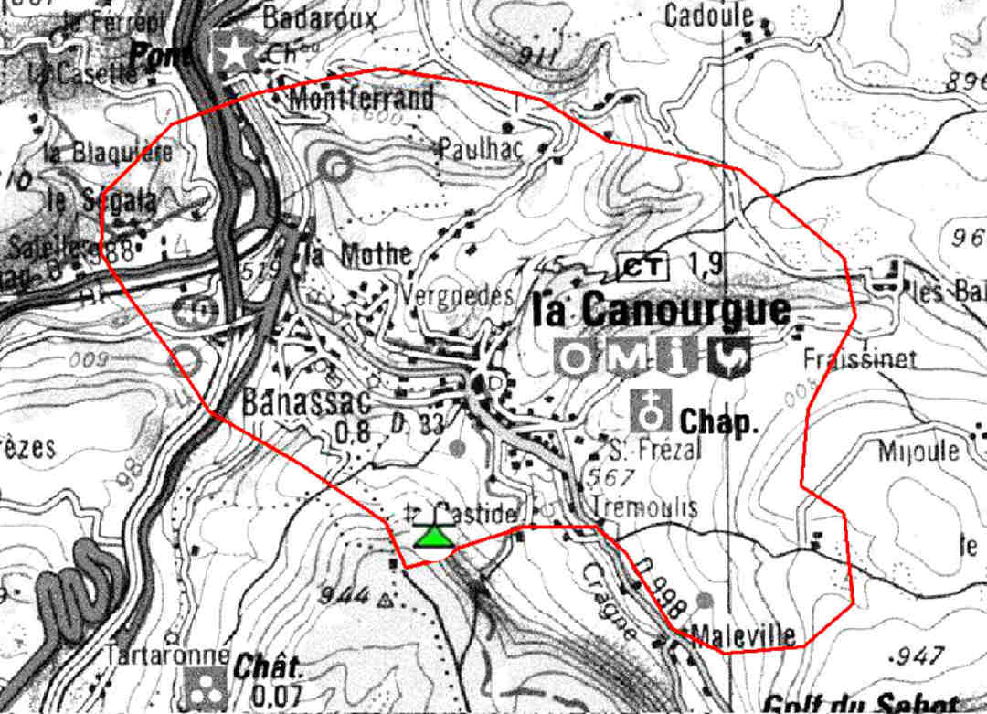

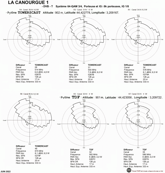

LA CANOURGUE 1 - ROQUEPRINCE
Il y a 2 pylônes pour la TNT sur le site de Roqueprince[/url][/b], commune de La Canourgue.
:arrow: Localisation du pylône TDF qui diffuse les multiplex R2 et R7.
:arrow: Localisation du pylône TOWERCAST qui diffuse le multiplex R1, R3, R4 et R6 .
R3: 32H 4W (TDF).
R1: 34H 6,5W (TOWERCAST).
R7: 35H 4W (TDF).
R6: 46H 6,5W (TOWERCAST).

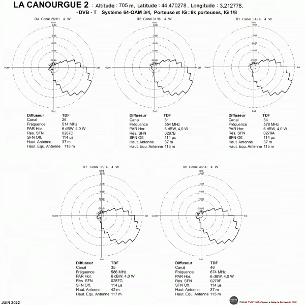

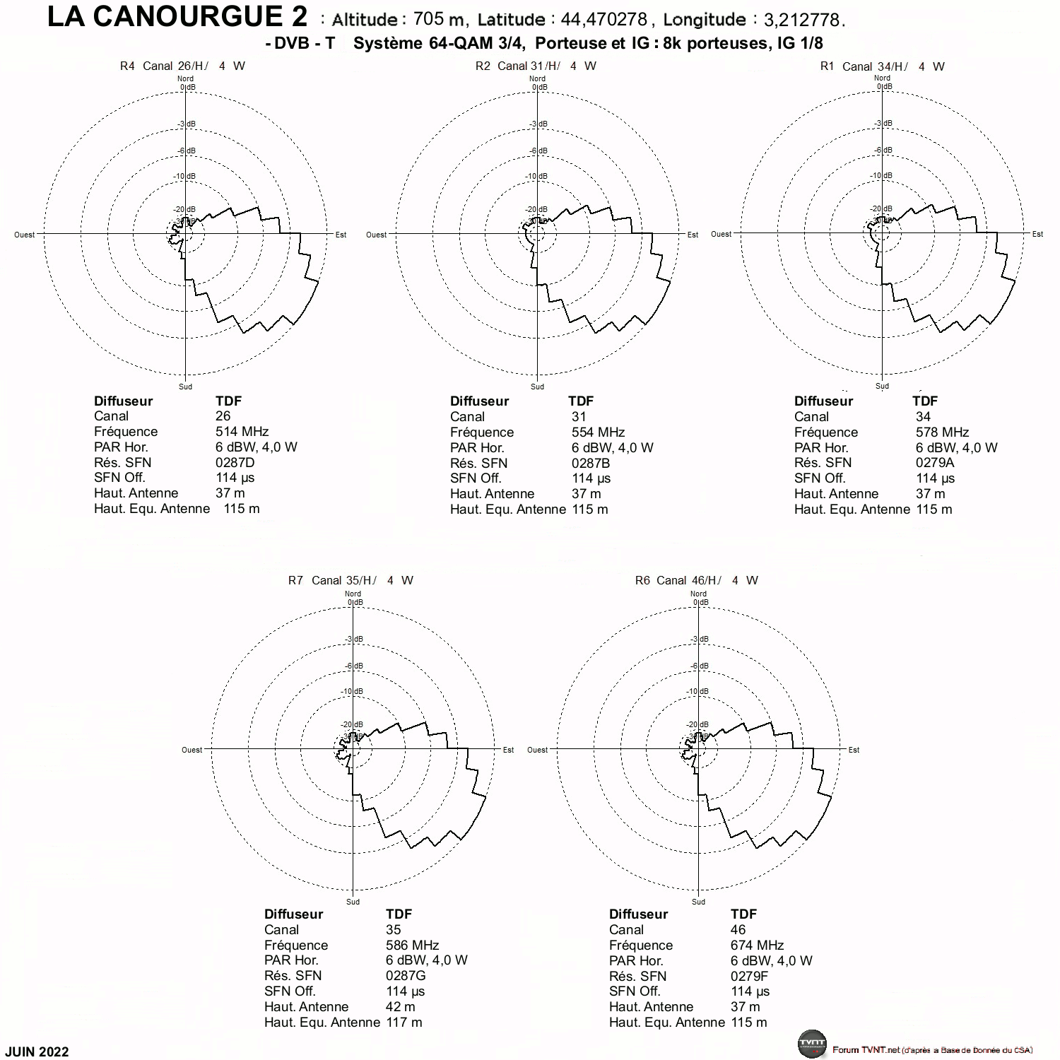

LA CANOURGUE 2 - NORD-OUEST - LOUS COURNAS
R4: 26H 4W (TDF).
R2: 31H 4W (TDF).
R1: 34H 4W (TDF).
R7: 35H 4W (TDF).
R6: 46H 4W (TDF).

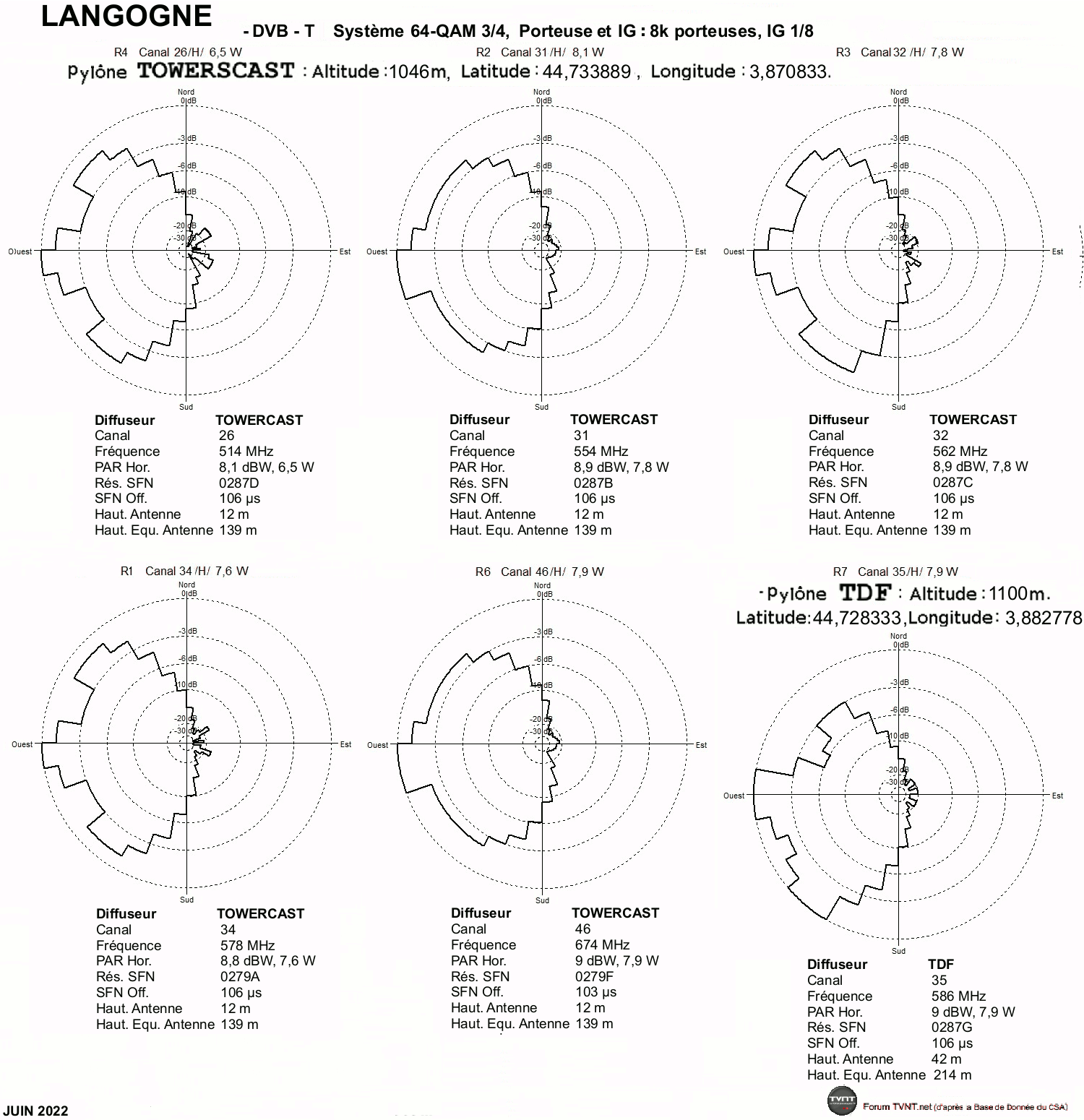

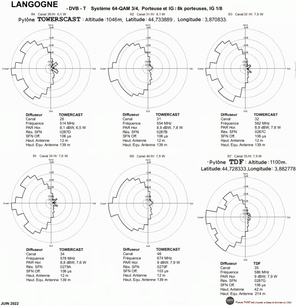

LANGOGNE - AGGLOMÉRATION
(Photo de Crevette).
D'autres photos de l'ami "Crevette" sont disponibles: 1 2 3 4
:arrow: Localisation du pylône ITAS TIM de Suc des Bosses, sur la commune de Lespéron (Ardèche), qui diffuse le multiplex R7.
:arrow: Localisation du pylône TOWERCAST de Germanès, commune de Langogne, qui diffuse les multiplex R1 à R4 et R6 :
R4: 26H 6,5W (TOWERCAST).
R2: 31H 7,8W (TOWERCAST).
R3: 32H 7,8W (TOWERCAST).
R1: 34H 7,2W (TOWERCAST).
R7: 35H 7,9W (TDF).
R6: 46H 7,9W (TOWERCAST).

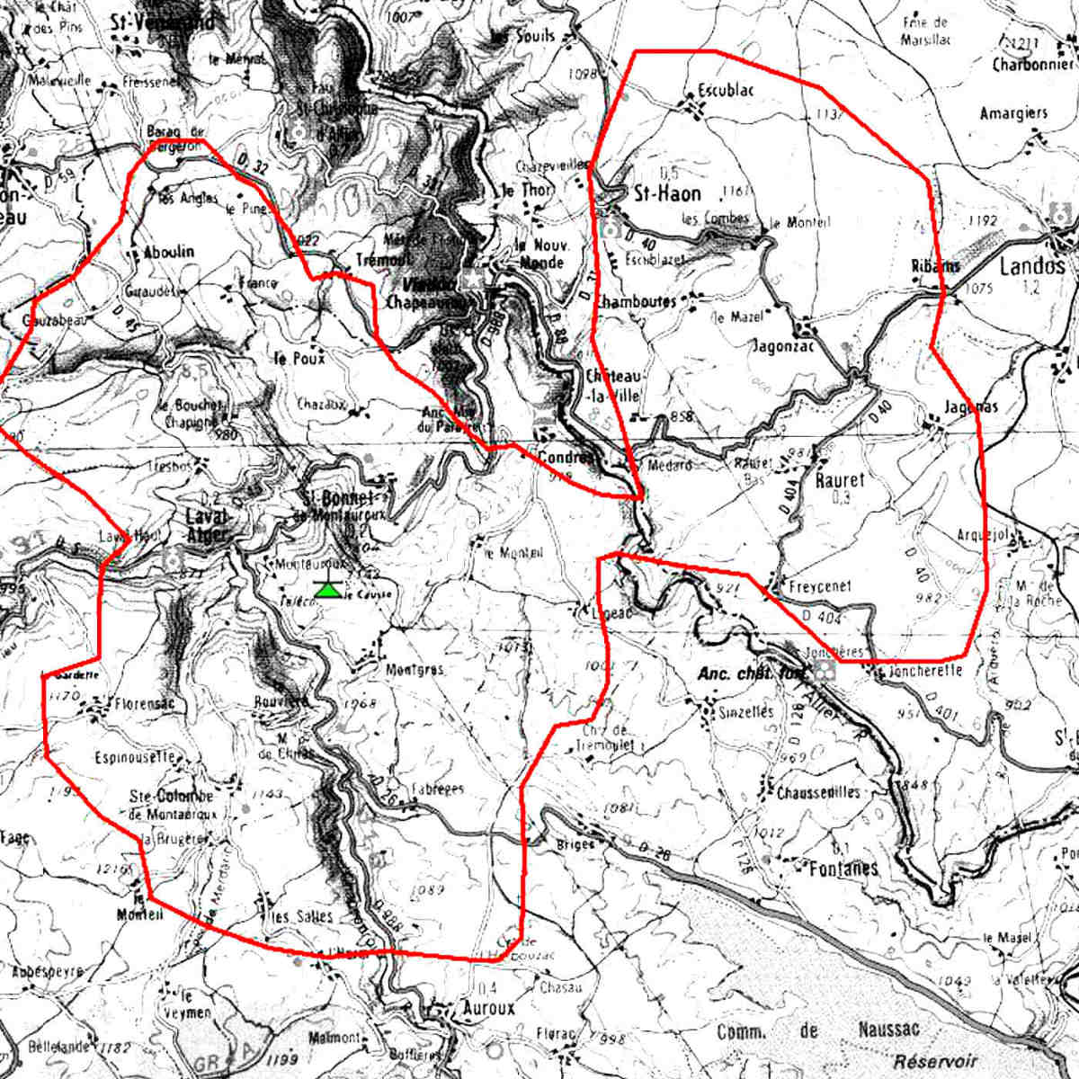

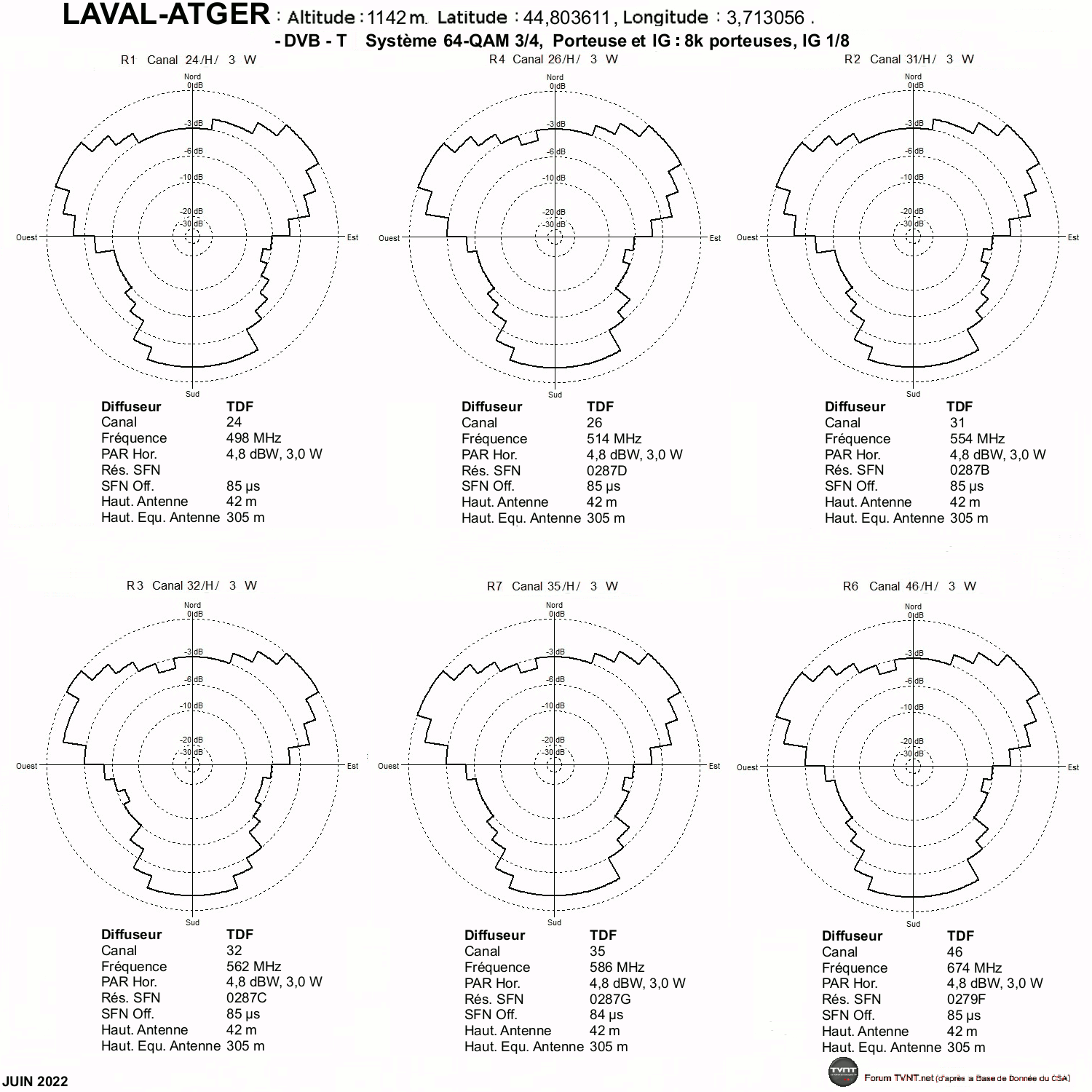

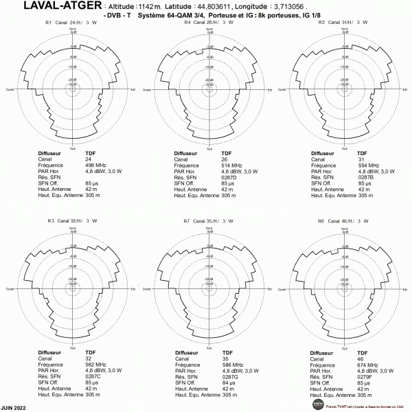

LAVAL-ATGER - LE CAUSSE DE MONTGROS
:arrow: Localisation du pylône TDF.
R1: 24H 3W (TDF).
R4: 26H 3W (TDF).
R2: 31H 3W (TDF).
R3: 32H 3W (TDF).
R7: 35H 3W (TDF).
R6: 46H 3W (TDF).

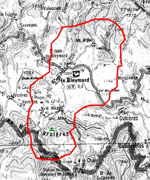

LE BLEYMARD - MAS D'ORCIÈRES
Il y a 2 pylônes pour la TNT sur le site de Mas d'Orcières, lieu-dit Lioron, au Bleymard commune de Mont Lozère et Goulet :
:arrow: Localisation du pylône TDF, qui diffuse le multiplex R2.
:arrow: Localisation du pylône TOWERCAST, qui diffuse les multiplex R1, R4, R6 et R7.
R2: 31H 3W (TDF).
R3: 32H 6,2W.
R7: 35H 6W (TOWERCAST).
R6: 46H 6,2W (TOWERCAST).

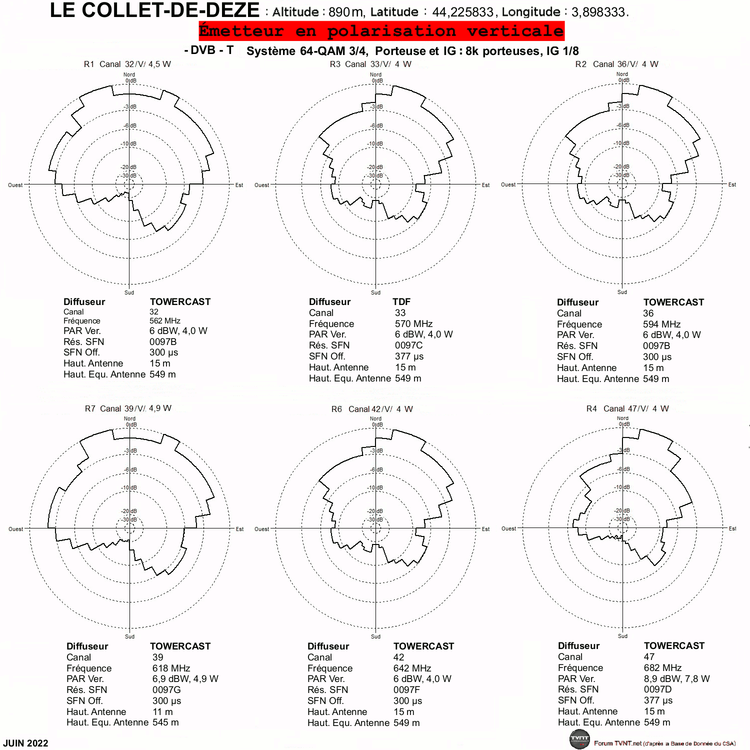

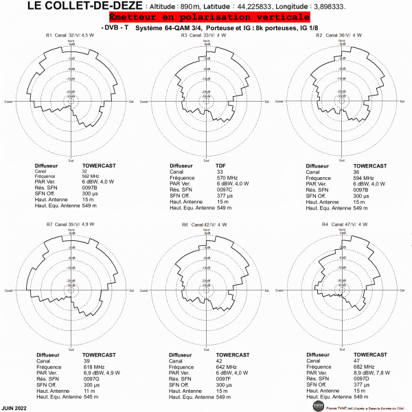

LE COLLET-DE-DÈZE - SIGNAL DE SAINT-MICHEL
:arrow: Localisation du pylône TDF de la Montagne de Mortissou, commune de Saint-Michel-de-Dèze, sur lequel TOWERCAST diffuse les multiplex R1, R2, R4, R6 et R7 et TDF le multiplex R3.
R1: 32V 4W (TOWERCAST).
R3: 33V 4W (TDF).
R2: 36V 4W (TOWERCAST).
R7: 39V 4,9W (TOWERCAST).
R6: 42V 4W (TOWERCAST).
R4: 47V 7,8W (TOWERCAST).

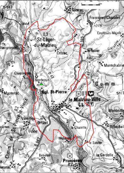

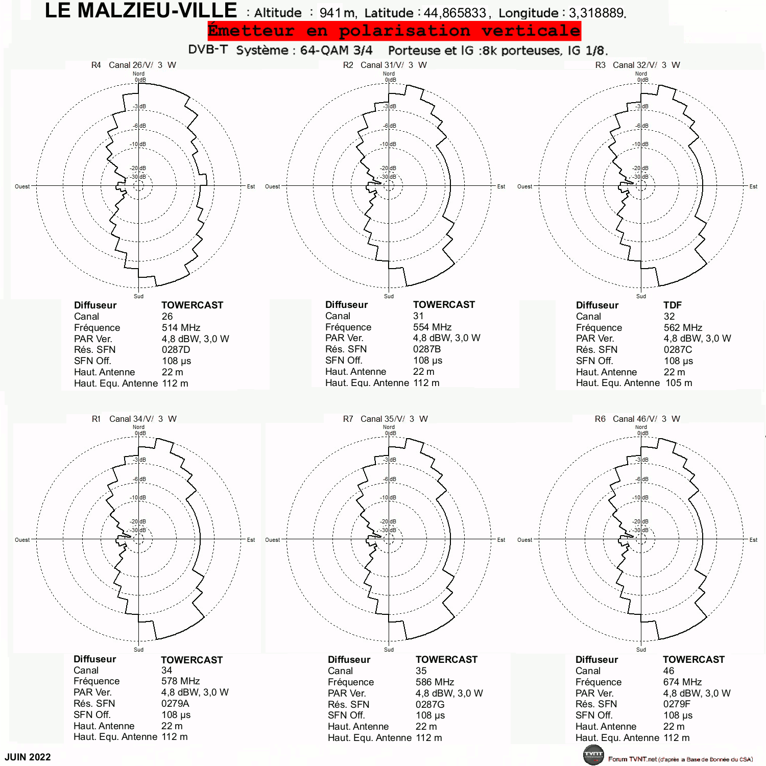

LE MALZIEU-VILLE - VERDEZUN
:arrow: Localisation du pylône TDF de Verdezun, commune du Malzieu-Ville.
R4: 26V 3W (TOWERCAST).
R2: 31V 3W (TOWERCAST).
R3: 32V 3W (TDF).
R1: 34V 3W (TOWERCAST).
R7: 35V 3W (TOWERCAST).
R6: 46V 3W (TOWERCAST).

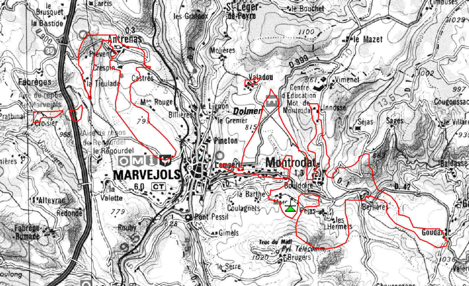

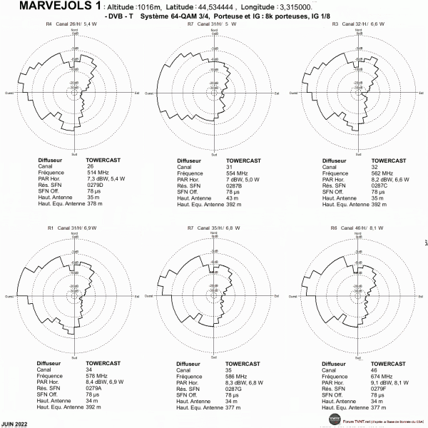

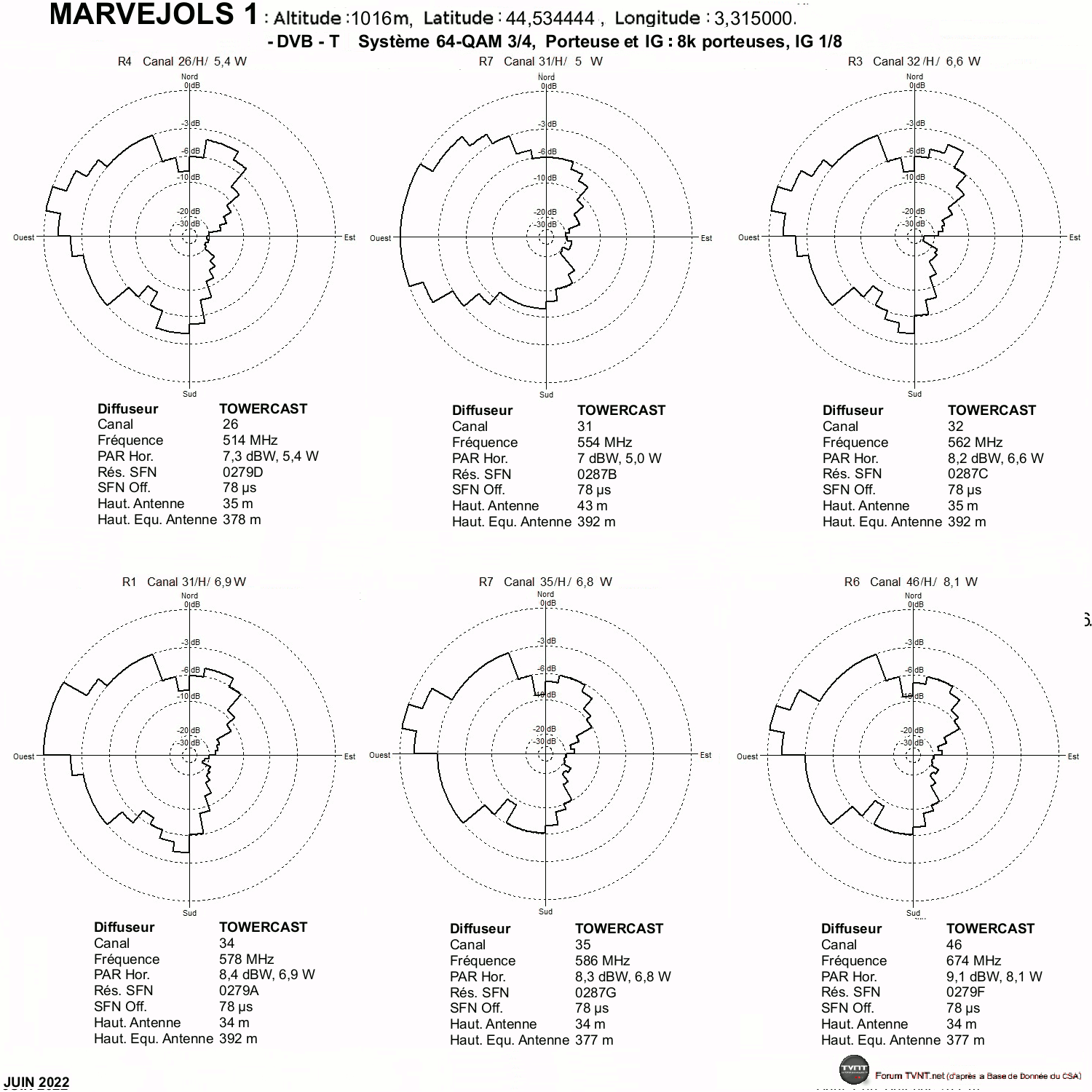

MARVEJOLS 1 - PALHERS - TRUC DU MIDI
Il y a 2 pylône pour la TNT sur le site de Truc du Midi, sur la commune de Palhers :
:arrow: Localisation du pylône TOWERCAST qui diffuse les multiplex R1, R3, R4, R6 et R7.
:arrow: Localisation du pylône TDF qui diffuse le multiplex R2 :
Vu 2235 fois
R4: 26H 5,4W (TOWERCAST).
R2: 31H 5W (TOWERCAST).
R3: 32H 6,8W (TOWERCAST).
R1: 34H 6,9W (TOWERCAST).
R7: 35H 6,8W (TOWERCAST).
R6: 46H 8,1W (TOWERCAST).

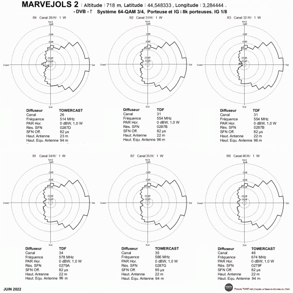

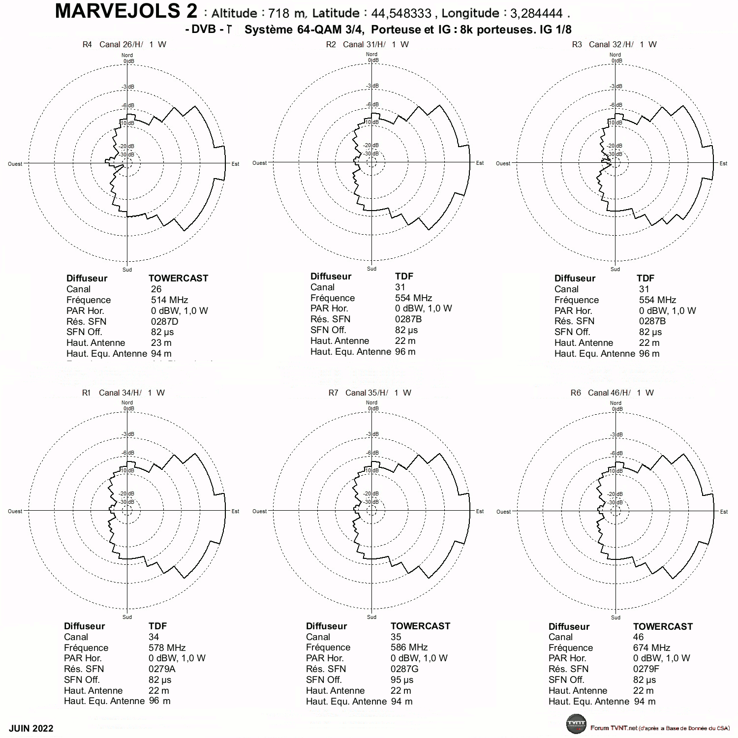

MARVEJOLS 2 - SUD - PRÉFONTAINES
:arrow: Localisation du pylône TDF de Préfontaines, commune de Marvejols.
R4: 26H 1W (TOWERCAST).
R2: 31H 1W (TDF).
R3: 32H 1W (TDF).
R1: 34H 1W (TDF).
R7: 35H 1W (TOWERCAST).
R6: 46H 1W (TOWERCAST).

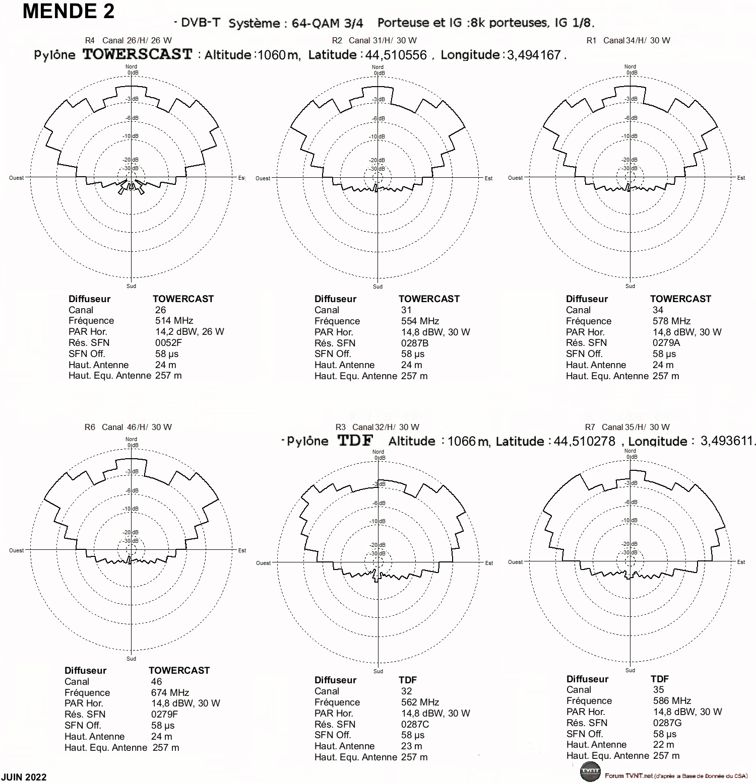

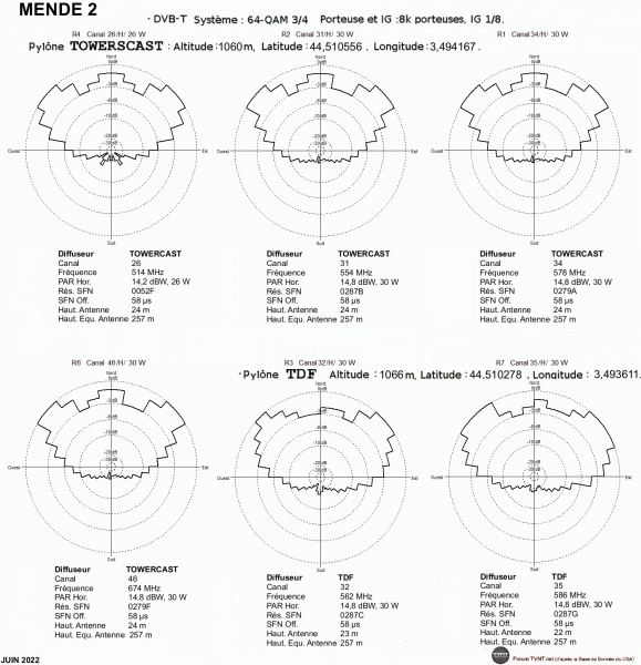

MENDE 2 - SAINT PRIVAT
Il y a 2 pylônes sur le site de l'Ermitage de Saint Privat, commune de Mende :
:arrow: Localisation du pylône TDF de la Croix du Mont Mimat, qui diffuse les multiplex R3 et R7 :
Vu 2235 fois
:arrow: Localisation du pylône TOWERCAST de la Crête du Mont Mimat, qui diffuse les multiplex R1, R2, R4, R6 et R9.
R9: 27H 30W (TOWERCAST)
R2: 31H 30W (TOWERCAST).
R3: 32H 30W (TDF).
R1: 34H 30W (TOWERCAST).
R7: 35H 30W (TDF).
R6: 46H 30W (TOWERCAST).

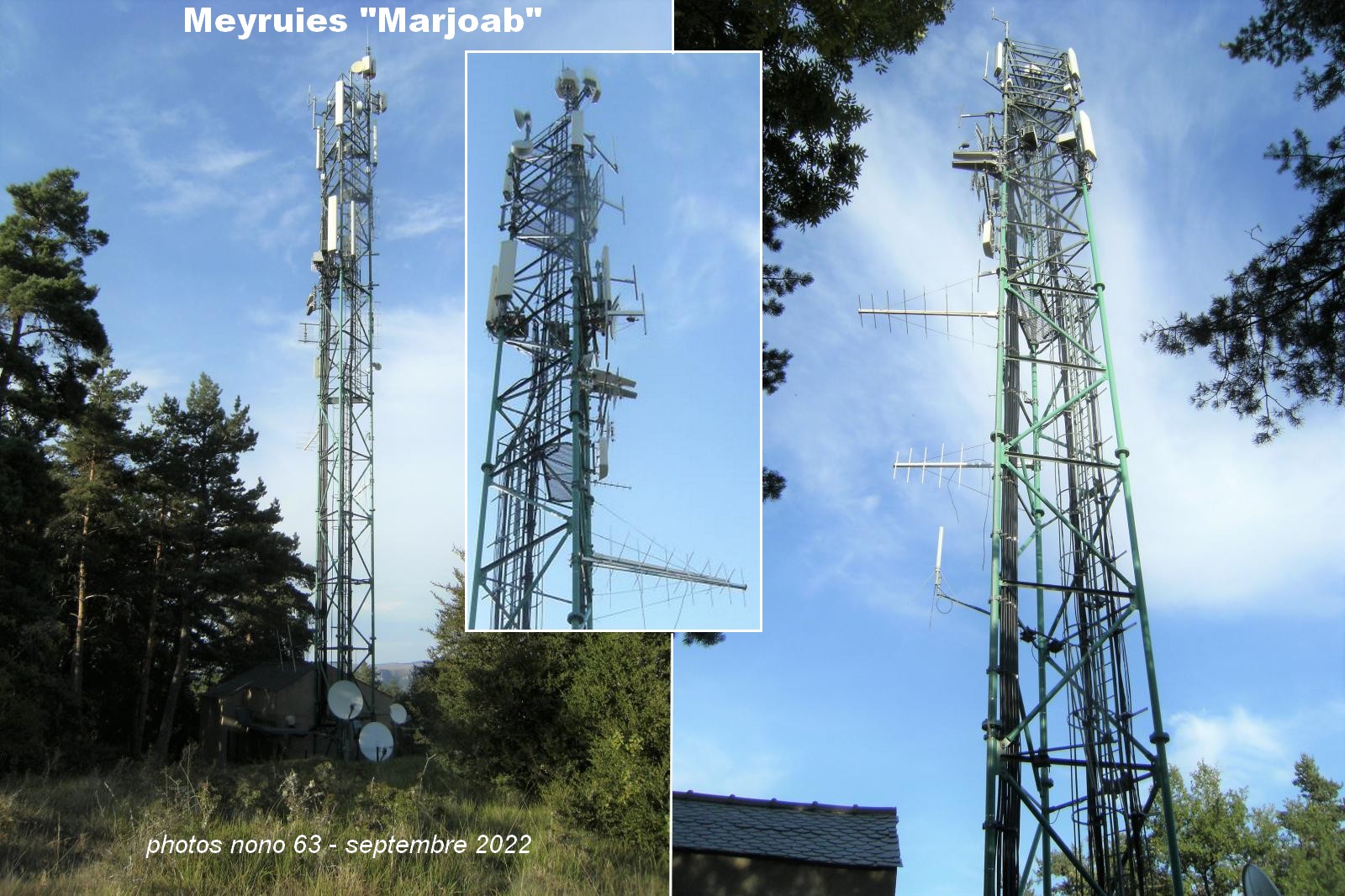

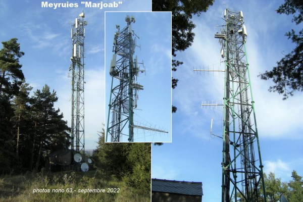

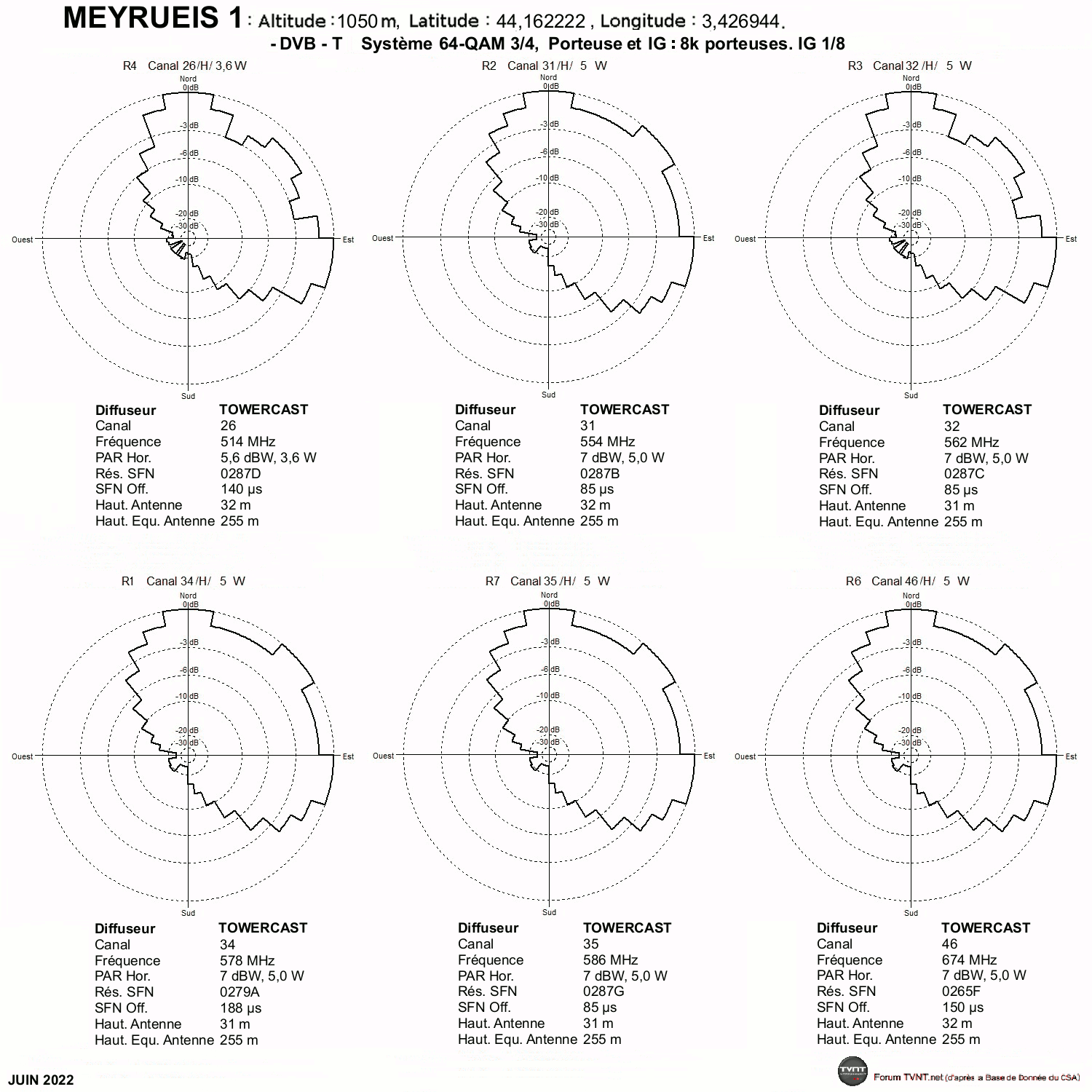

MEYRUEIS 1 - MARJOAB
:arrow: Localisation du pylône TDF de Marjoab, commune de Meyrueis.
R7: 35H 5W (TOWERCAST).

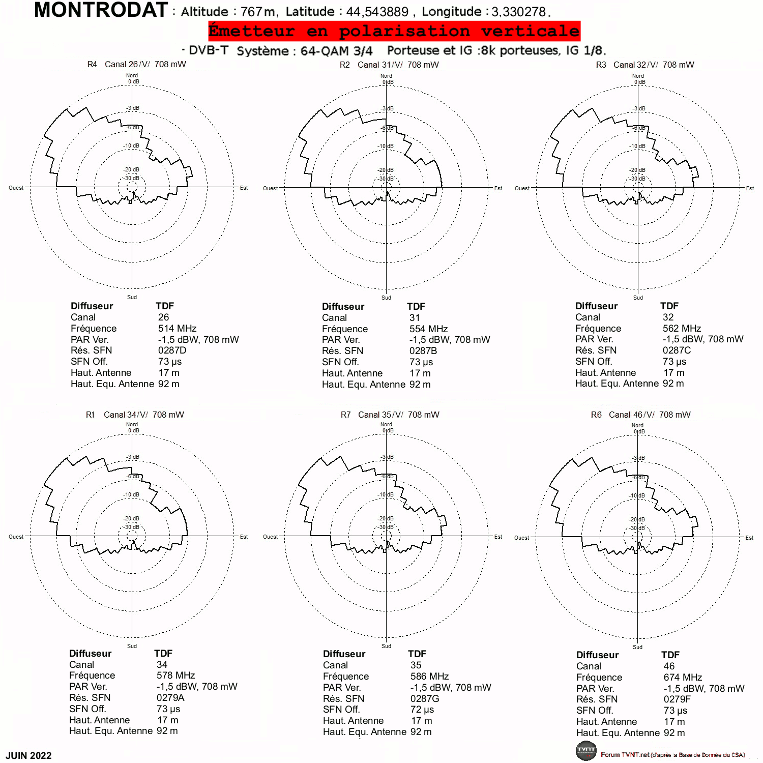

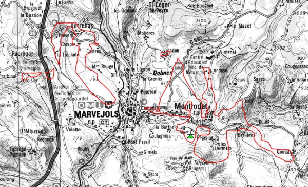

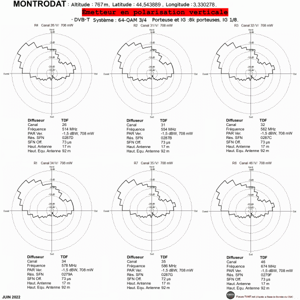

MONTRODAT - PÉJAS
:arrow: Localisation du pylône TDF de Péjas, commune de Montrodat, qui diffuse tous les multiplex.
R4: 26V 710mW (TDF).
R2: 31V 710mW (TDF).
R3: 32V 710mW (TDF).
R1: 34V 710mW (TDF).
R7: 35V 710mW (TDF).
R6: 46V 710mW (TDF).

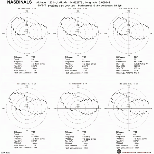

NASBINALS - ANTIOLES
:arrow: Localisation du pylône TDF d'Antioles, commune de Nasbinals.
R4: 26H 6W (TDF).
R2: 31H 6W (TDF).
R3: 32H 6W (TDF).
R1: 34H 6W (TDF).
R7: 35H 6W (TDF).
R6: 46H 6W (TDF).

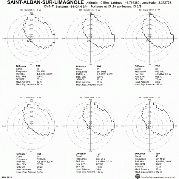

SAINT-ALBAN-SUR-LIMAGNOLE 1 - FONTANS
:arrow: Localisation du pylône TDF du Mont Haut, sur la commune de Fontans.
R4: 26H 3W (TDF).
R2: 31H 3W (TDF).
R3: 32H 3W (TDF).
R1: 34H 3W (TDF).
R7: 35H 3W (TDF).
R6: 46H 3W(TDF).

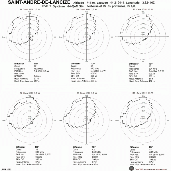

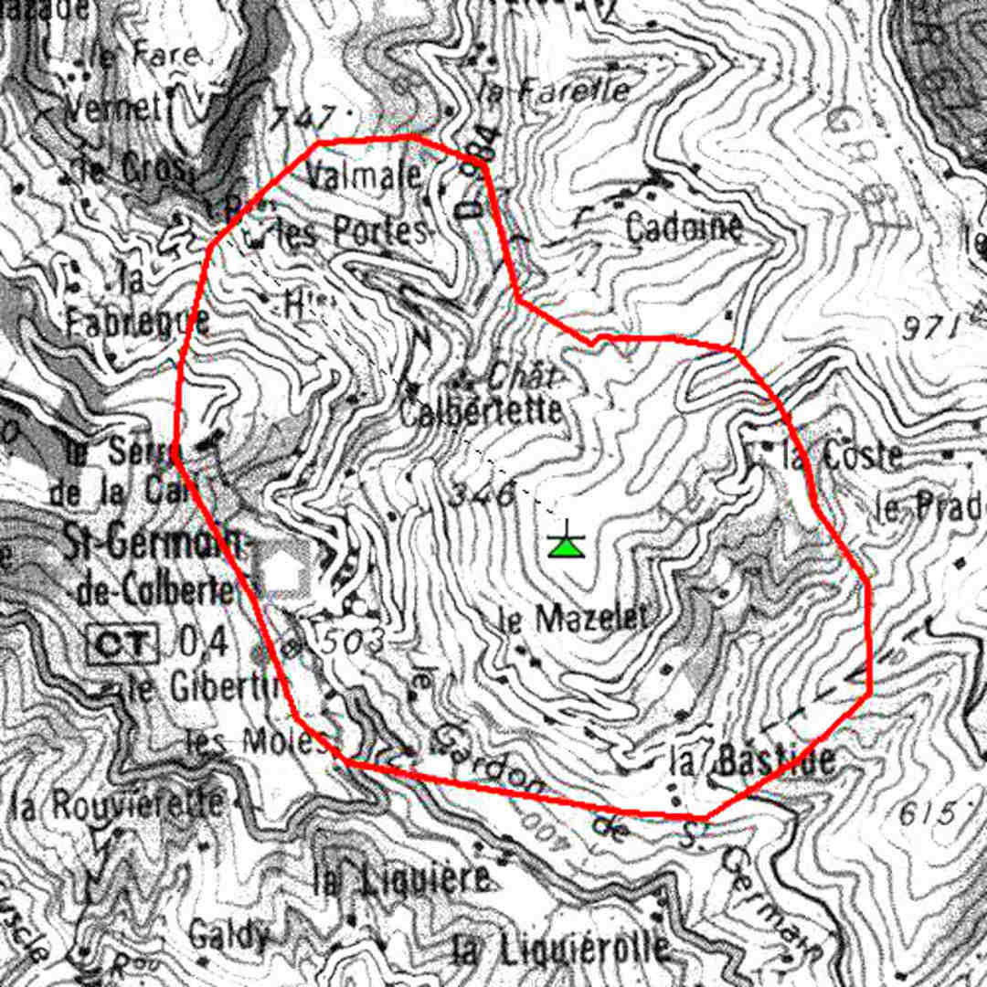

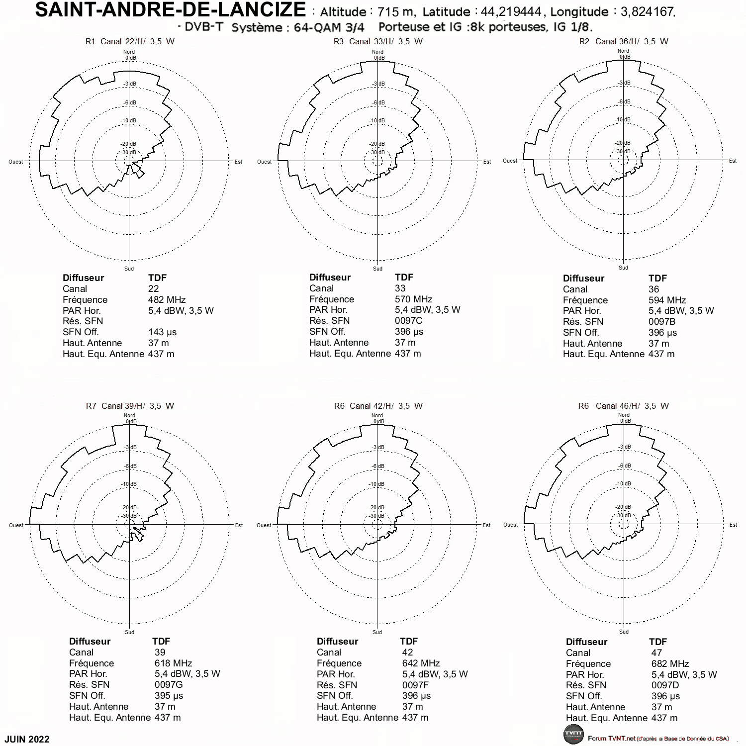

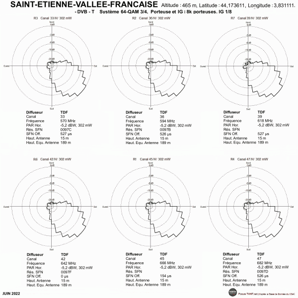

SAINT-ANDRÉ-DE-LANCIZE - SAINT-GERMAIN-DE-CALBERTE
:arrow: Localisation du pylône TDF des Mattes, sur la commune de Saint-Germain-de-Calberte.
R1: 22H 3,5W (TDF).
R3: 33H 3,5W (TDF).
R2: 36H 3,5W (TDF).
R7: 39H 3,5W (TDF).
R6: 42H 3,5W (TDF).
R4: 47H 3,5W (TDF).

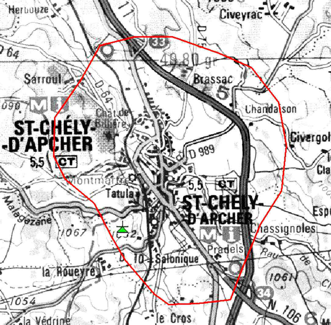

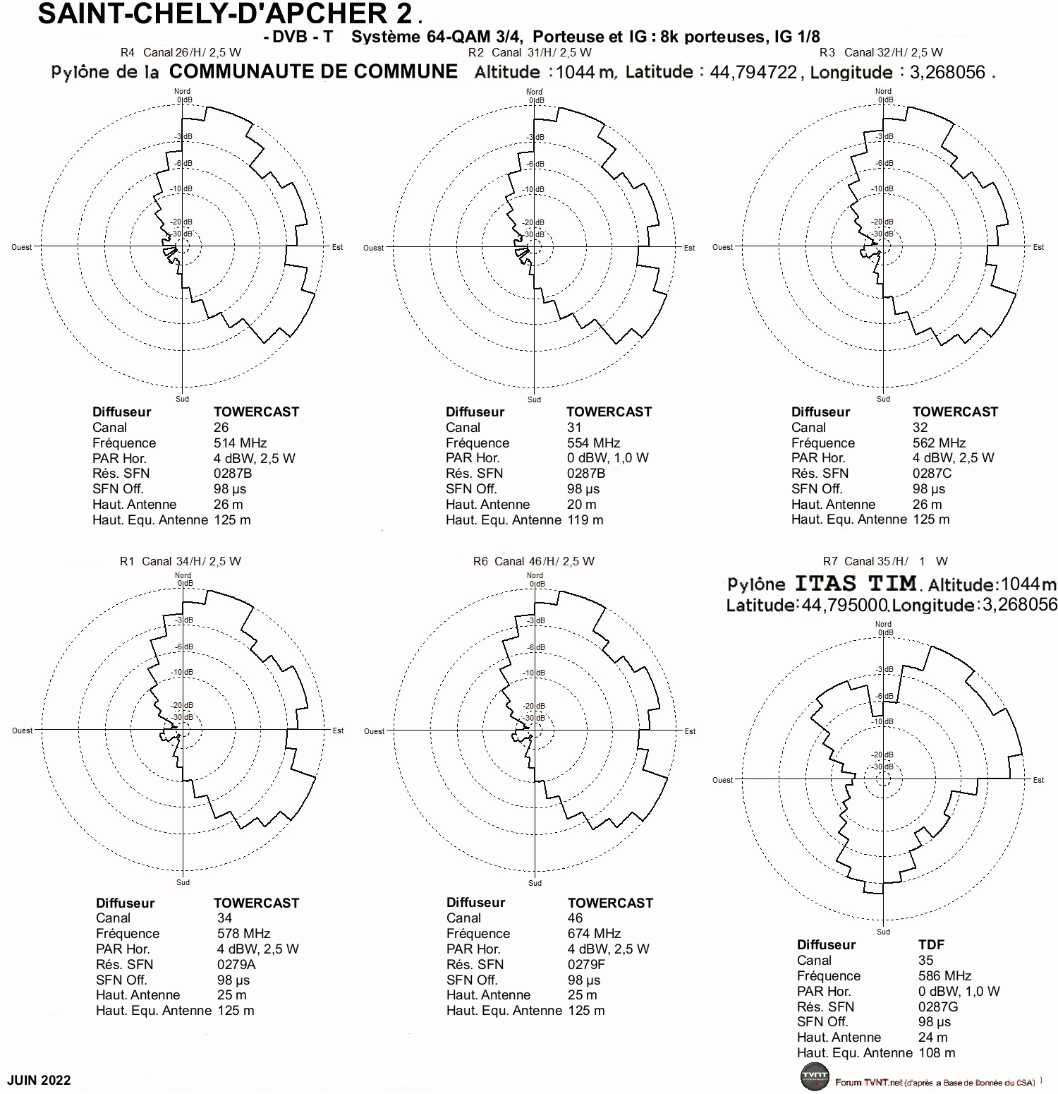

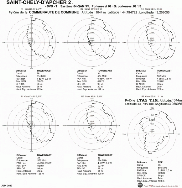

SAINT-CHÉLY-D'APCHER 2 - SUD OUEST - LA VIGNE
:arrow: Localisation du pylône de la communauté de commune sur le site de La Vigne, commune de Saint-Chély-d'Apcher, sur lequel TOWERCAST diffuse tous les multiplex.

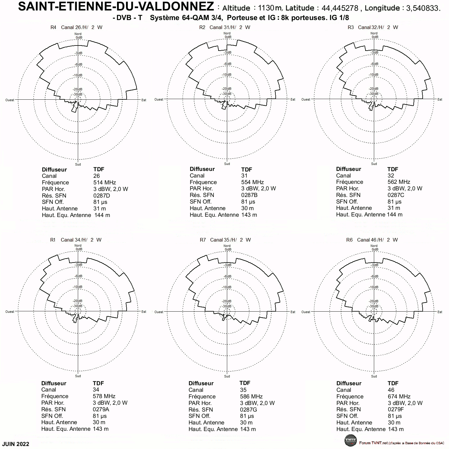

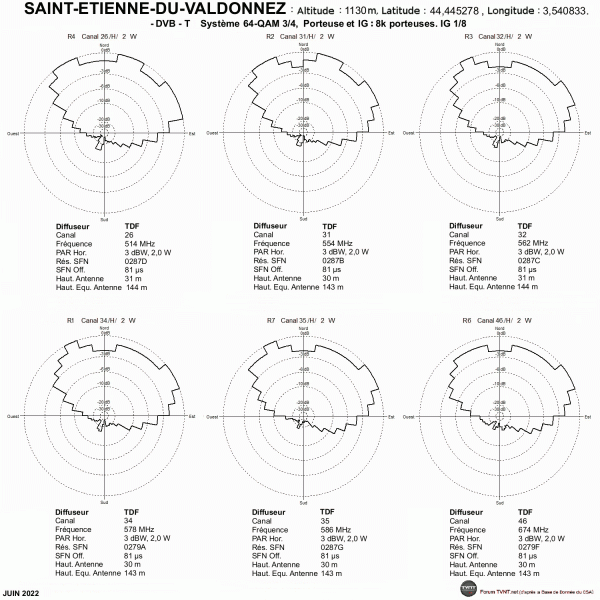

SAINT-ÉTIENNE-DU-VALDONNEZ - DELBOUC
:arrow: Localisation du pylône TDF de Delbouc, commune de Saint-Étienne-du-Valdonnez.
R4: 26H 2W (TDF).
R2: 31H 2W (TDF).
R3: 32H 2W (TDF).
R1: 34H 2W (TDF).
R7: 35H 2W (TDF).
R6: 46H 2W (TDF).

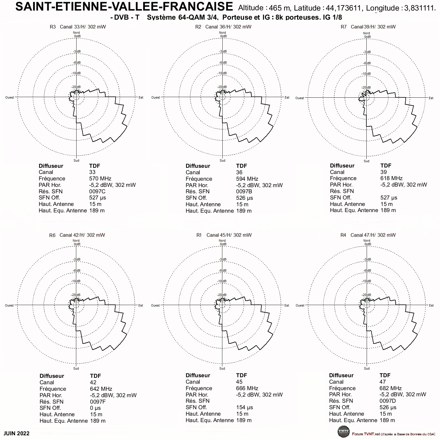

SAINT-ÉTIENNE-VALLÉE-FRANÇAISE - PIÈCE DES PAUVRES
:arrow: Localisation du pylône TDF de Pièce des Pauvres, commune de Saint-Étienne-Vallée-Française.
R3: 33H 300mW (TDF).
R2: 36H 300mW (TDF).
R7: 39H 300mW (TDF).
R6: 42H 300mW (TDF).
R1: 45H 300mW (TDF).
R4: 47H 300mW (TDF).

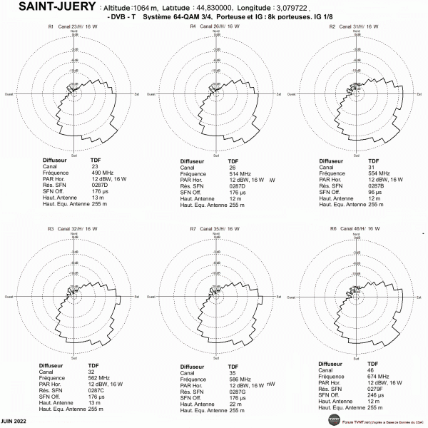

SAINT-JUÉRY - LES MAILLOGUES
:arrow: Localisation du pylône TDF des Maillogues, commune de Saint-Juéry.
R1: 23H 16W (TDF).
R4: 26H 16W (TDF).
R2: 31H 16W (TDF).
R3: 32H 16W (TDF).
R7: 35H 16W (TDF).
R6: 46H 16W (TDF).

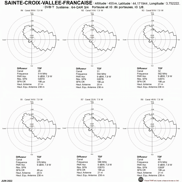

SAINTE-CROIX-VALLÉE-FRANCAISE 2 - LES MAZES
:arrow: Localisation du pylône TDF des Mazes, La Lieure, commune de Sainte-Croix-Vallée-Française.
R4: 26H 7,9W (TDF).
R2: 31H 7,9W (TDF).
R3: 32H 7,9W (TDF).
R1: 34H 7,9W (TDF).
R7: 35H 7,9W (TDF).
R6: 46H 7,9W (TDF).

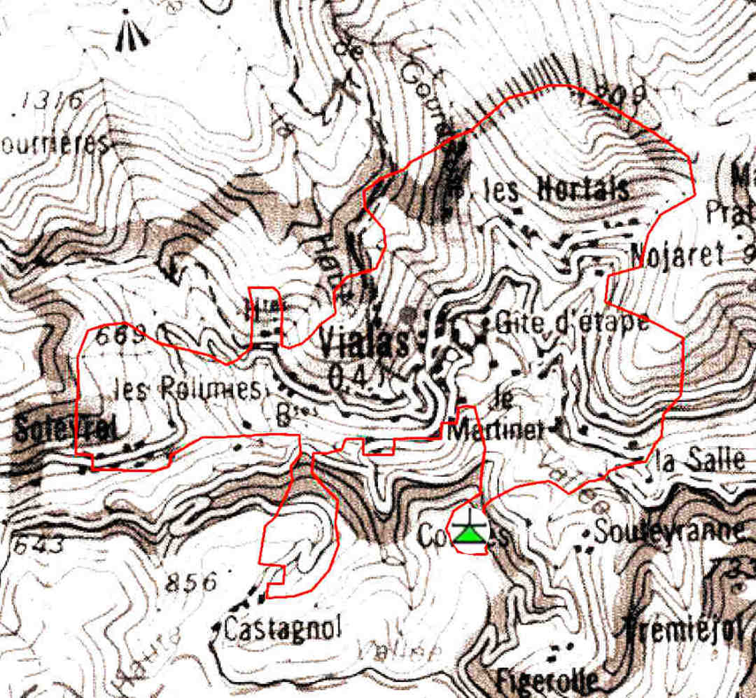

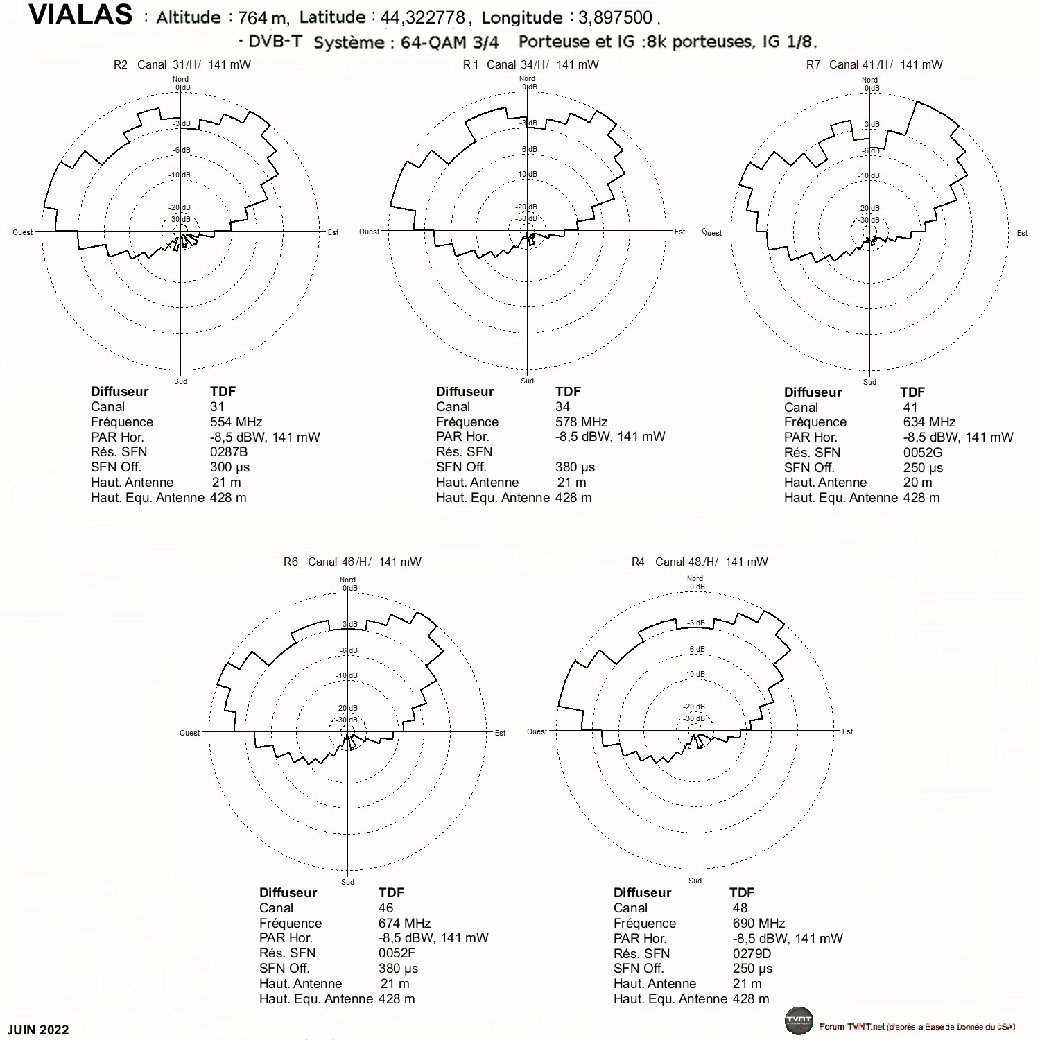

VIALAS - COL DE BANETTE
:arrow: Localisation du pylône TDF du Col de Banette, commune de Vialas.
R2: 31H 140mW (TDF).
R1: 34H 140mW (TDF).
R7: 41H 140mW (TDF).
R6: 46H 140mW (TDF).
R4: 48H 140mW (TDF).

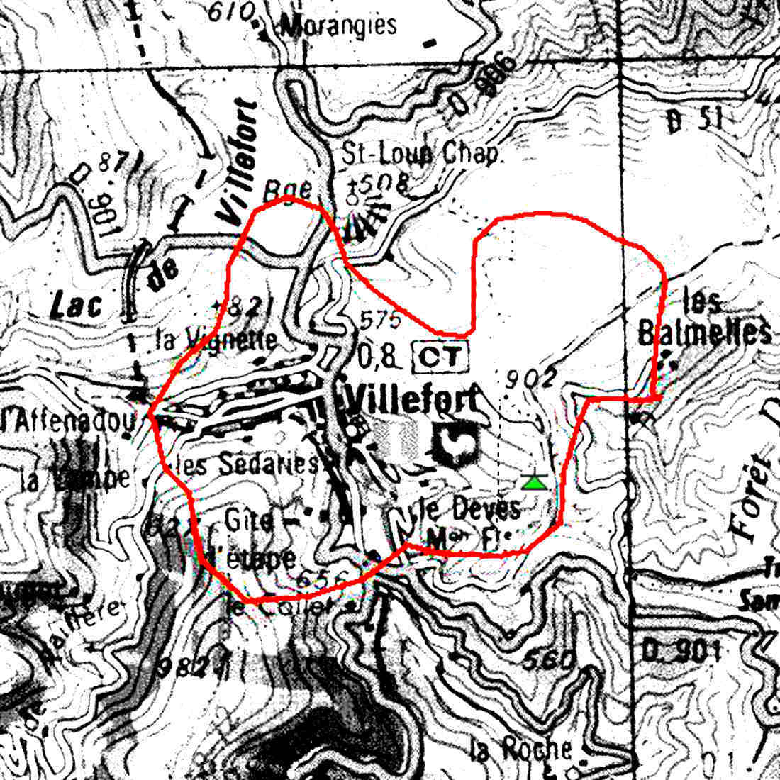

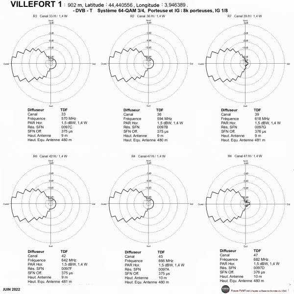

VILLEFORT 1 - CHAPELAS ROC
Il y a 2 pylônes pour la TNT sur le site de Chapelas Roc, commune de Villefort :
:arrow: Localisation du pylône TDF de Chapelas Roc, commune de Villefort.
R3: 33H 1,4W (TDF).
R2: 36H 1,4W (TDF).
R7: 39H 1,4W (TDF).
R6: 42H 1,4W (TDF).
R1: 45H 1,4W (TDF).
R4: 47H 1,4W (TDF).

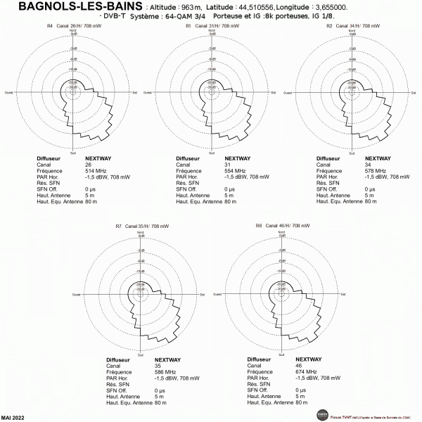

BAGNOLS-LES-BAINS - LERON
Émetteur numérisé par la commune de Mont Lozère et Goulet, en SFN avec Chadenet-Lanuejols.
:arrow: Localisation du pylône des Clauzels, à Bagnols-les-Bains, commune de Mont Lozère et Goulet.
R4: 26H 710mW (NEXTWAY).
R2: 31H 710mW (NEXTWAY).
R1: 34H 710mW (NEXTWAY).
R7: 35H 710mW (NEXTWAY).
R6: 46H 710mW (NEXTWAY).
CHAMBON-LE-CHÂTEAU - LE SERRE
Émetteur numérisé par la commune de Bel-Air-Val-d'Ance, en SFN avec Le Puy - Saint-Jean-de-Nay.
:arrow: Localisation du pylône du Serre, à Chambon-le-Château, commune de Bel-Air-Val-d'Ance.
R6: 21H 150mW (IND).
R4: 26H 150mW (IND).
R2: 31H 150mW (IND).
R3: 32H 150mW (IND).
R7: 35H 150mW (IND).
R1: 48H 150mW (IND).

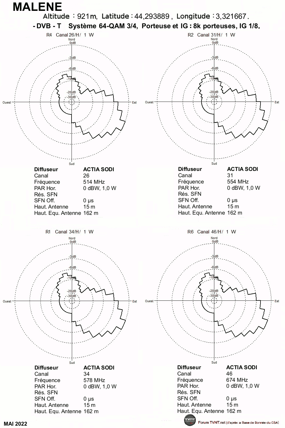

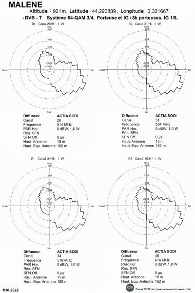

LA MALÈNE - CUERFACHE
Émetteur numérisé par la commune de La Malène, en SFN avec Mende - Truc de Fortunio.
:arrow: Localisation du pylône TDF de Cuerfache, commune de La Malène.
:arrow: Caractéristiques techniques des multiplex :ana
R4: 26H 1W (ACTIA SODI).
R2: 31H 1W (ACTIA SODI).
R1: 34H 1W (ACTIA SODI).
R6: 46H 1W (ACTIA SODI).

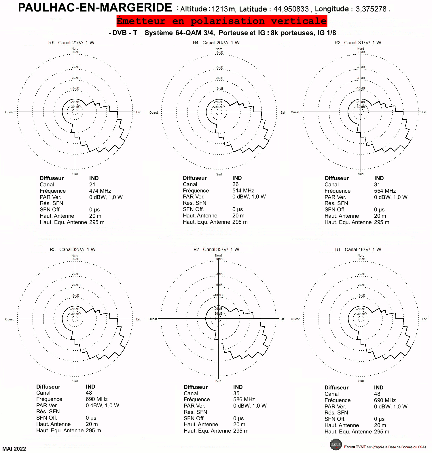

PAULHAC-EN-MARGERIDE - LA PÉREIRE
Émetteur numérisé par la commune de Paulhac-en-Margeride, en SFN avec Le Puy - Saint-Jean-de-Nay.
:arrow: Localisation du pylône SFR de La Péreire, commune de Paulhac-en-Margeride.
R6: 21V 1W (IND).
R4: 26V 1W (IND).
R2: 31V 1W (IND).
R3: 32V 1W (IND).
R7: 35H 1W (IND).
R1: 48V 1W (IND).
