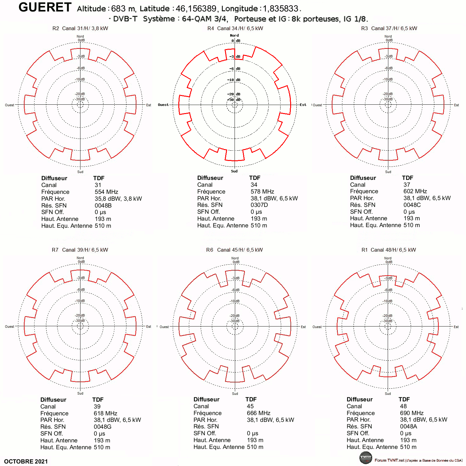

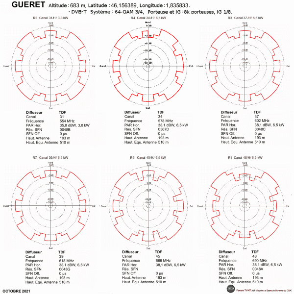

GUÉRET - SAINT-LÉGER-LE-GUÉRÉTOIS
Émetteur principal.
:arrow: Localisation du pylône TDF du Signal du Maupuy, sur la commune de Saint-Léger-le-Guérétois :
R2: 31H 3,8kW (TDF).
R9: 33H 6kW (TDF).
R4: 34H 6,5kW (TDF).
R3: 37H 6,5kW (TDF).
R7: 39H 6,5kW (TDF).
R6: 45H 6,5kW (TDF).
R1: 48H 6,5kW (TDF).

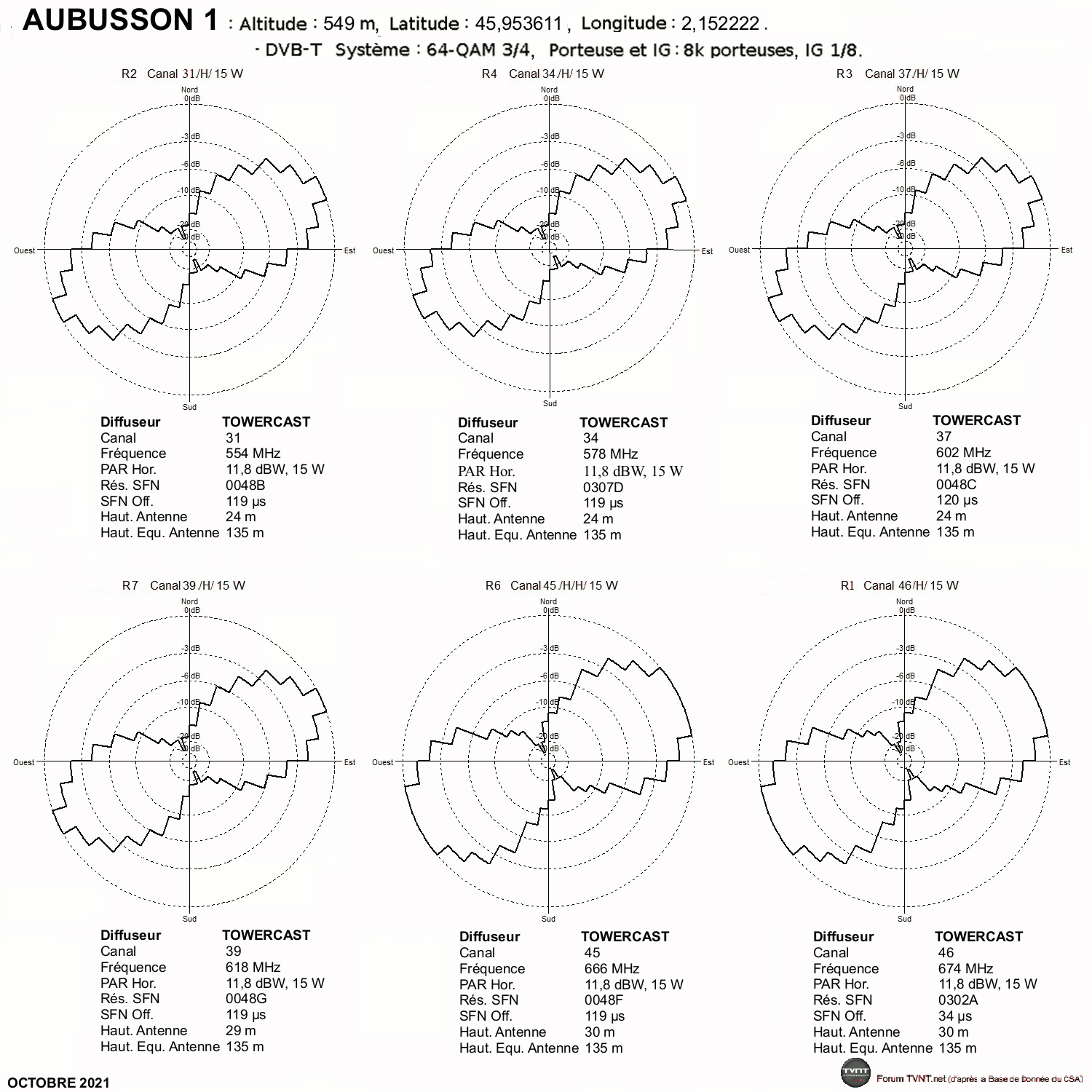

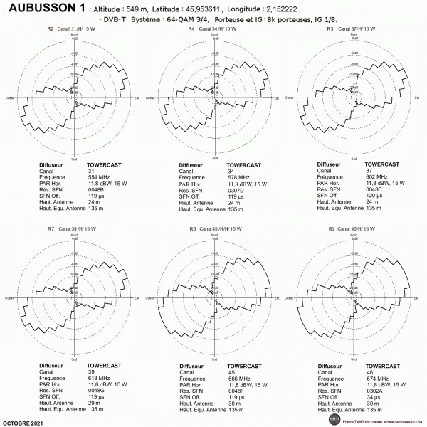

AUBUSSON 1 - OUEST - PLATEAU DE CHABASSIÈRE
:arrow: Localisation du pylône TOWERCAST de La Chassagne, commune d'Aubusson, qui diffuse tous les multiplex de la TNT.
R2: 31H 15W (TOWERCAST).
R4: 34H 15W (TOWERCAST).
R3: 37H 15W (TOWERCAST).
R7: 39H 15W (TOWERCAST).
R6: 45H 15W (TOWERCAST).
R1: 46H 15W (TOWERCAST).

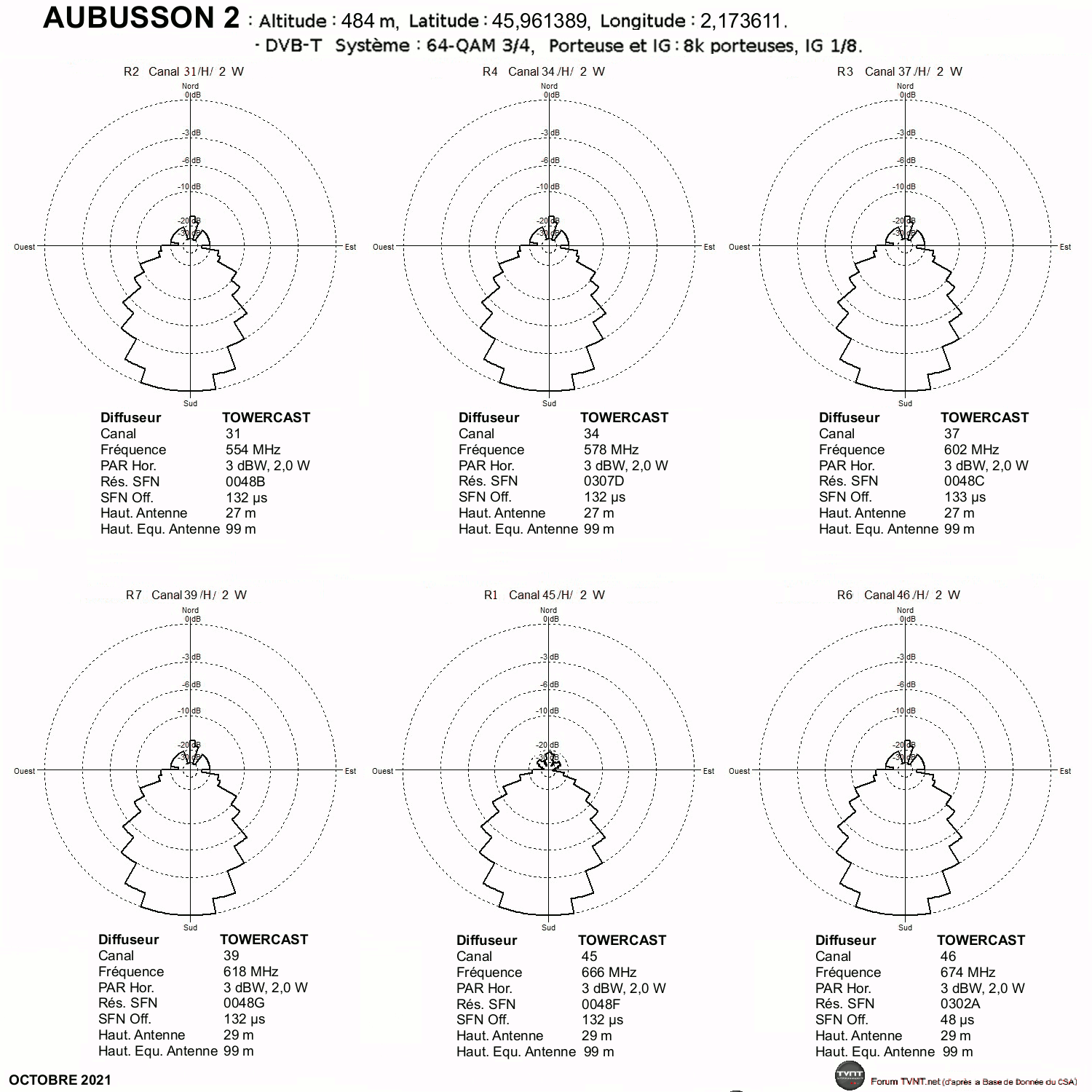

AUBUSSON 2 - NORD
Il y a 2 pylônes pour la diffusion de la TNT sur Aubusson-Nord :
:arrow: Localisation du pylône TDF des Méris, commune d'Aubusson, sur le lequel TDF diffuse le multiplex R1.
:arrow: Localisation du nouveau pylône TOWERCAST des Granges, commune d'Aubusson, qui diffuse les multiplex R2, R3, R4, R6 et R7 depuis le 19 mars 2025.
R2: 31H 10W (TOWERCAST).
R4: 34H 10W (TOWERCAST).
R3: 37H 10W (TOWERCAST).
R7: 39H 11W (TOWERCAST).
R6: 45H 12W (TOWERCAST).
R1: 46H 2W (TDF).

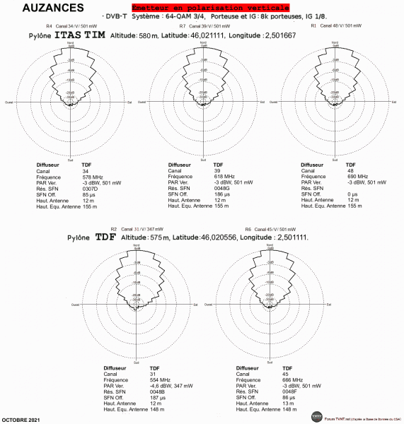

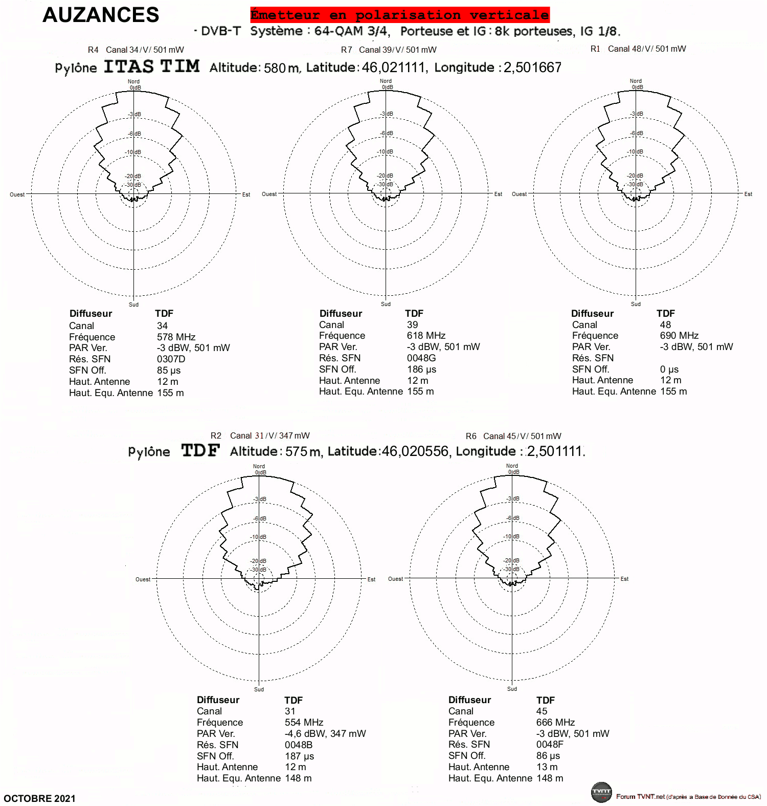

AUZANCES - PUY FAYOLLE
Il y a 2 pylônes pour la TNT sur le site de Puy Fayolle, commune d'Auzances :
:arrow: Localisation du pylône TDF qui diffuse le multiplex R2 et R6.
:arrow: Localisation du pylône ITAS TIM qui diffuse les multiplex R1, R4 et R7.
R2: 31V 350mW (TDF).
R4: 34V 500mW (TDF sur le pylône ITAS TIM).
R7: 39V 500mW (TDF sur le pylône ITAS TIM).
R6: 45V 500mW (TDF).
R1: 48V 500mW (TDF sur le pylône ITAS TIM).

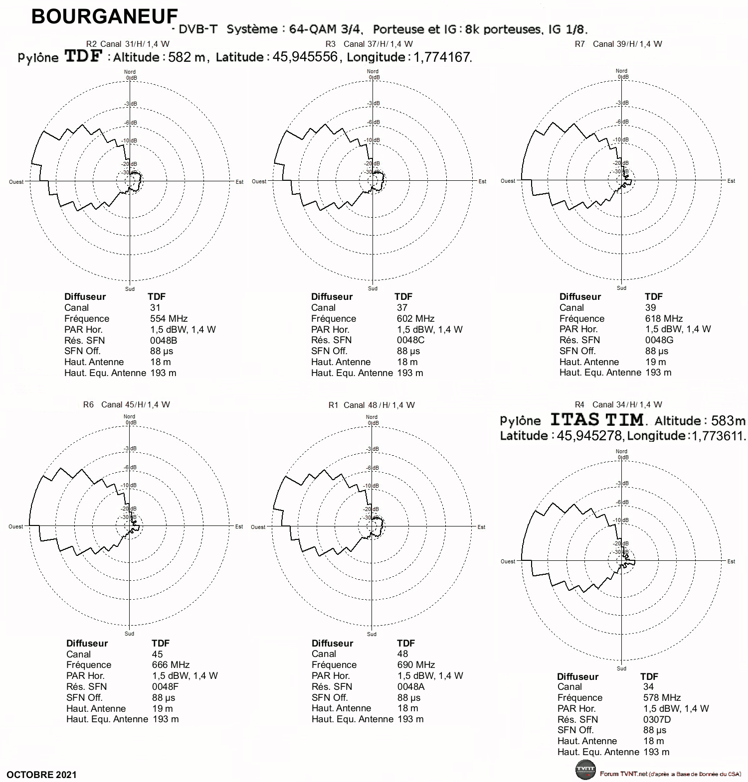

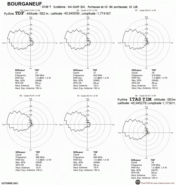

BOURGANEUF - FAUX-MAZURAS
:arrow: Localisation du pylône TDF de Four de Faux, sur la commune de Faux-Mazuras, qui diffuse tous les multiplex
Le pylône ITAS TIM n'est plus utilisé pour la TNT.
R2: 31H 1,4W (TDF).
R4: 34H 1,4W (TDF).
R3: 37H 1,4W (TDF).
R7: 39H 1,4W (TDF).
R6: 45H 1,4W (TDF).
R1: 48H 1,4W (TDF).

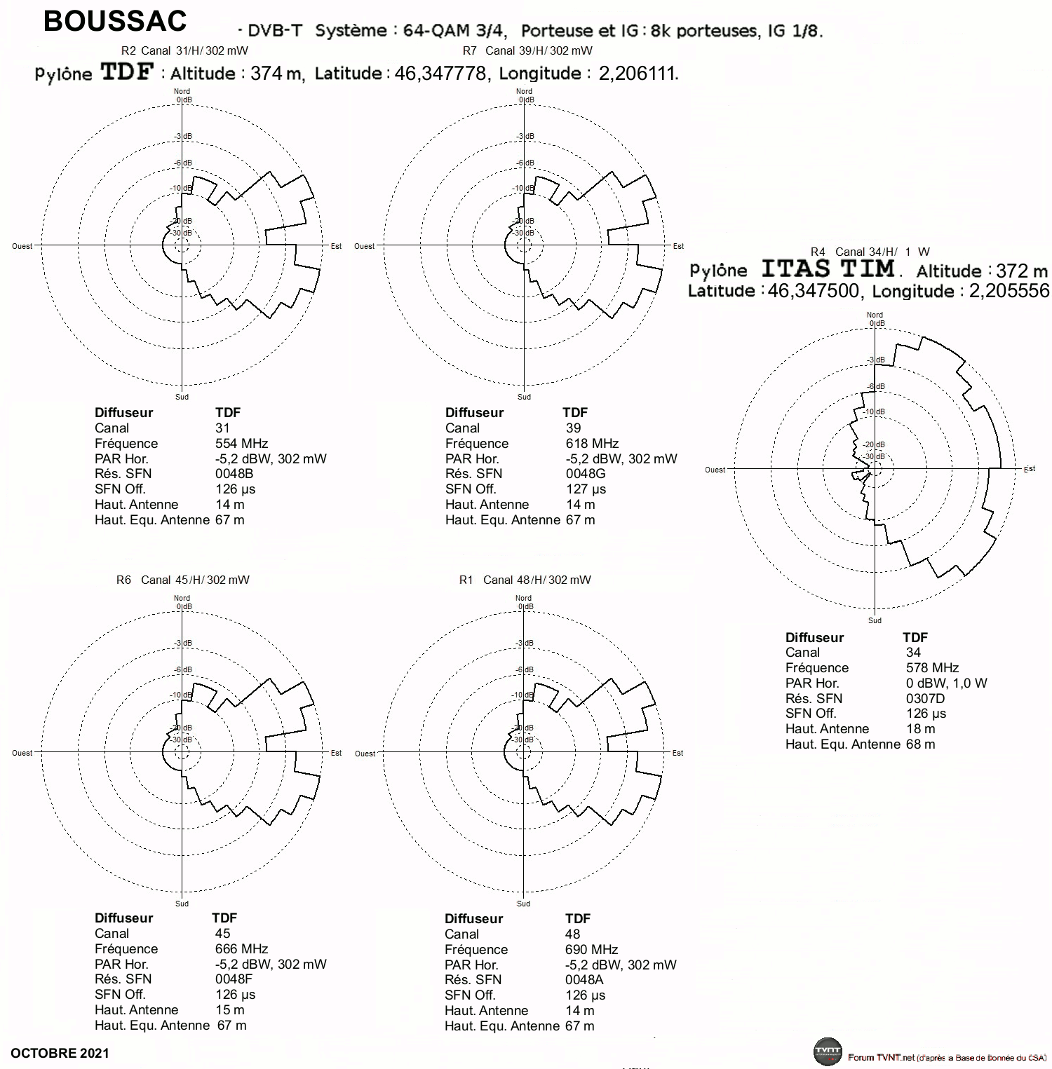

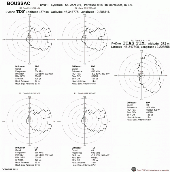

BOUSSAC - LE PONT
:arrow: Localisation du pylône TDF du Pont, commune de Boussac-Bourg, qui diffuse tous les multiplex.
R2: 31H 300mW (TDF).
R4: 34H 1W (TDF).
R7: 39H 300mW (TDF).
R6: 45H 300mW (TDF).
R1: 48H 300mW (TDF).

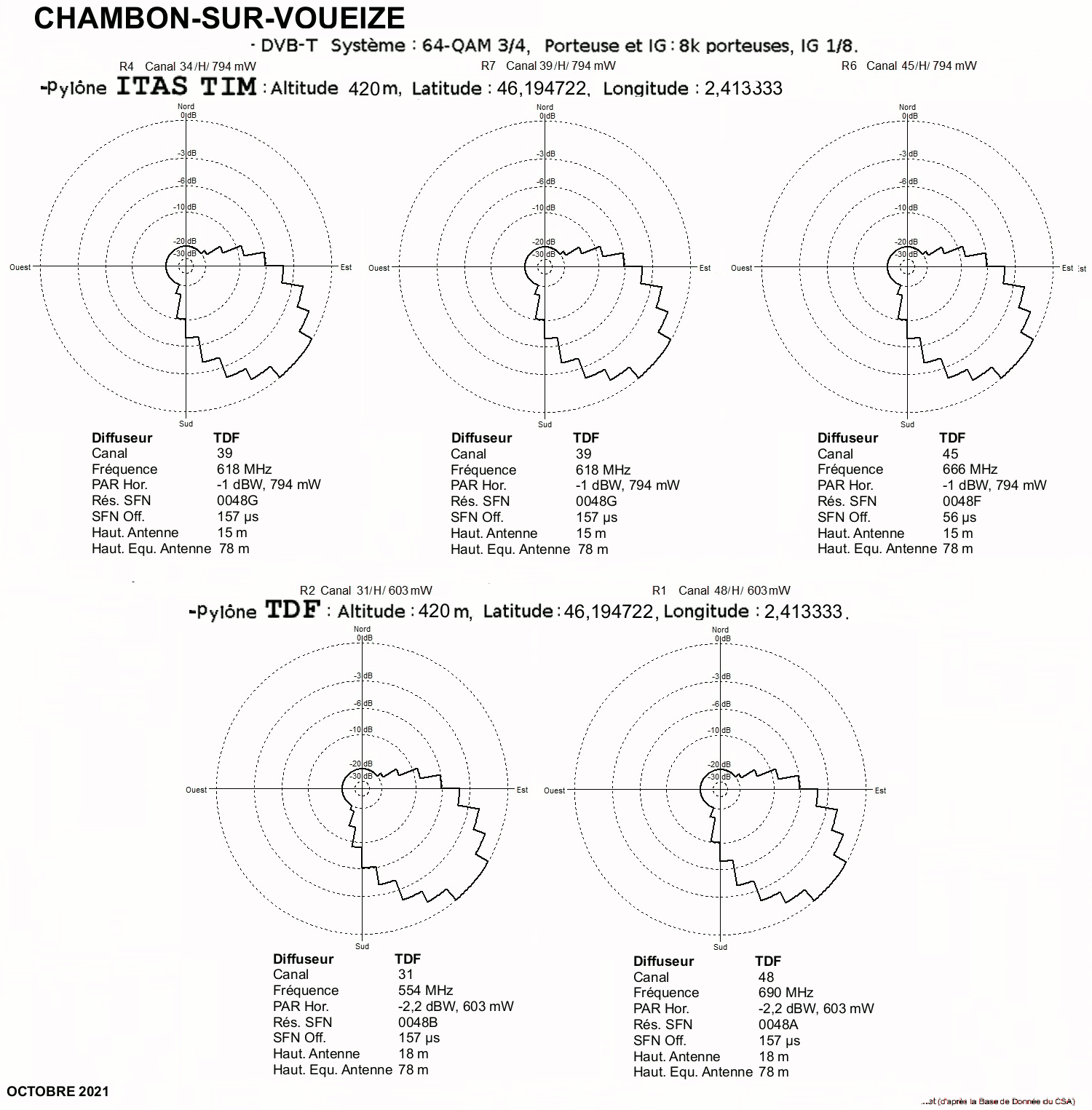

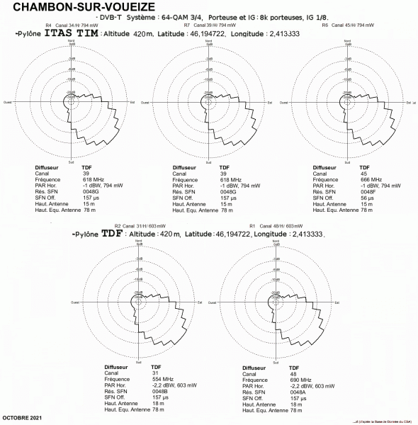

CHAMBON-SUR-VOUEIZE - LERAGET
:arrow: Localisation du pylône TDF de Leraget, commune de Chambon-sur-Voueize, qui diffuse tous les multiplex.
Le pylône ITAS TIM n'est plus utilsé pour la TNT.
R2: 31H 600mW (TDF).
R4: 34H 790mW (TDF).
R7: 39H 790mW (TDF).
R6: 45H 790mW (TDF).
R1: 48H 600mW (TDF).

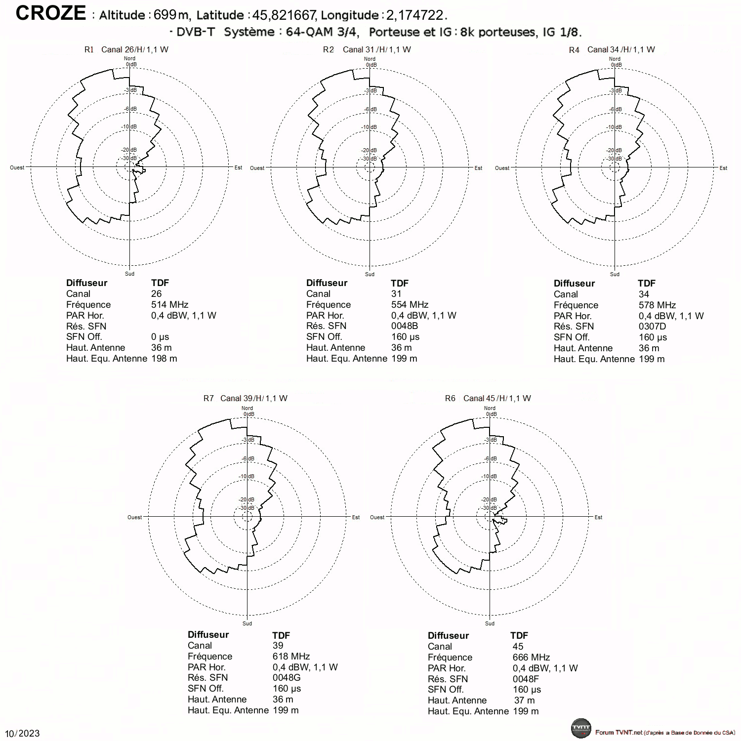

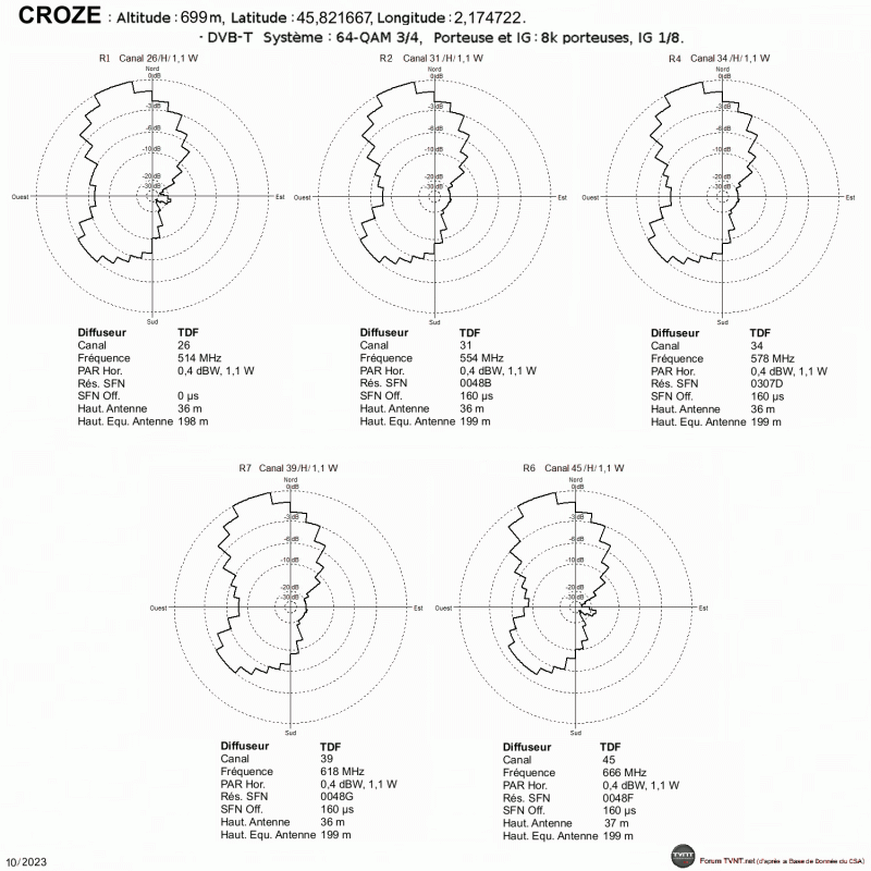

CROZE - LES PARTS
:arrow: Localisation du pylône TDF des Parts, commune de Croze.
R1: 26H 1,1W (TDF).
R2: 31H 1,1W (TDF).
R4: 34H 1,1W (TDF).
R7: 39H 1,1W (TDF).
R6: 45H 1,1W (TDF).

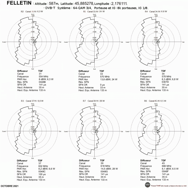

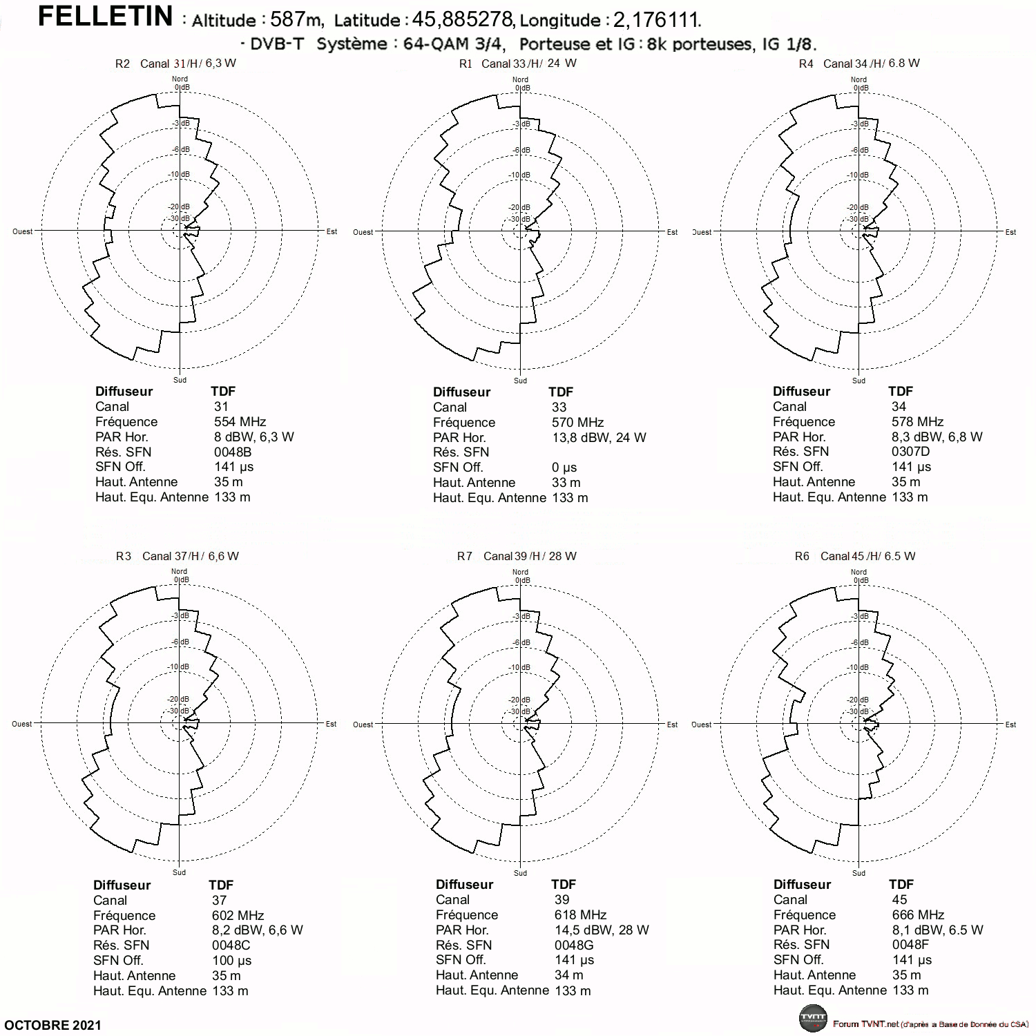

FELLETIN - COLLINE DE BEAUMONT
:arrow: Localisation du pylône TDF place de l'ancien Champ de Foire, commune de Felletin, sur le lequel TOWERCAST diffuse tout les multiplex de la TNT :
Vu 2574 fois
R2: 31H 6,3W (TOWERCAST).
R9: 33H 24W (TOWERCAST).
R4: 34H 6,8W (TOWERCAST).
R1: 35H 24W (TDF). (sur canal 33H avant le 09/07/2024)
R3: 37H 6,6W (TOWERCAST).
R7: 39H 28W (TOWERCAST).
R6: 45H 6,5W (TOWERCAST).

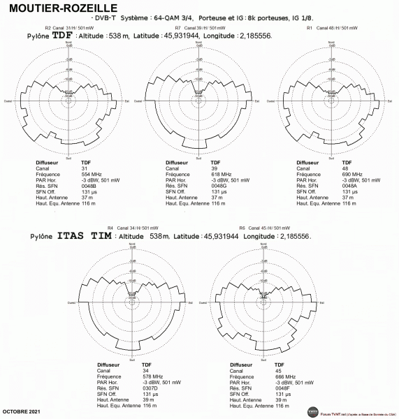

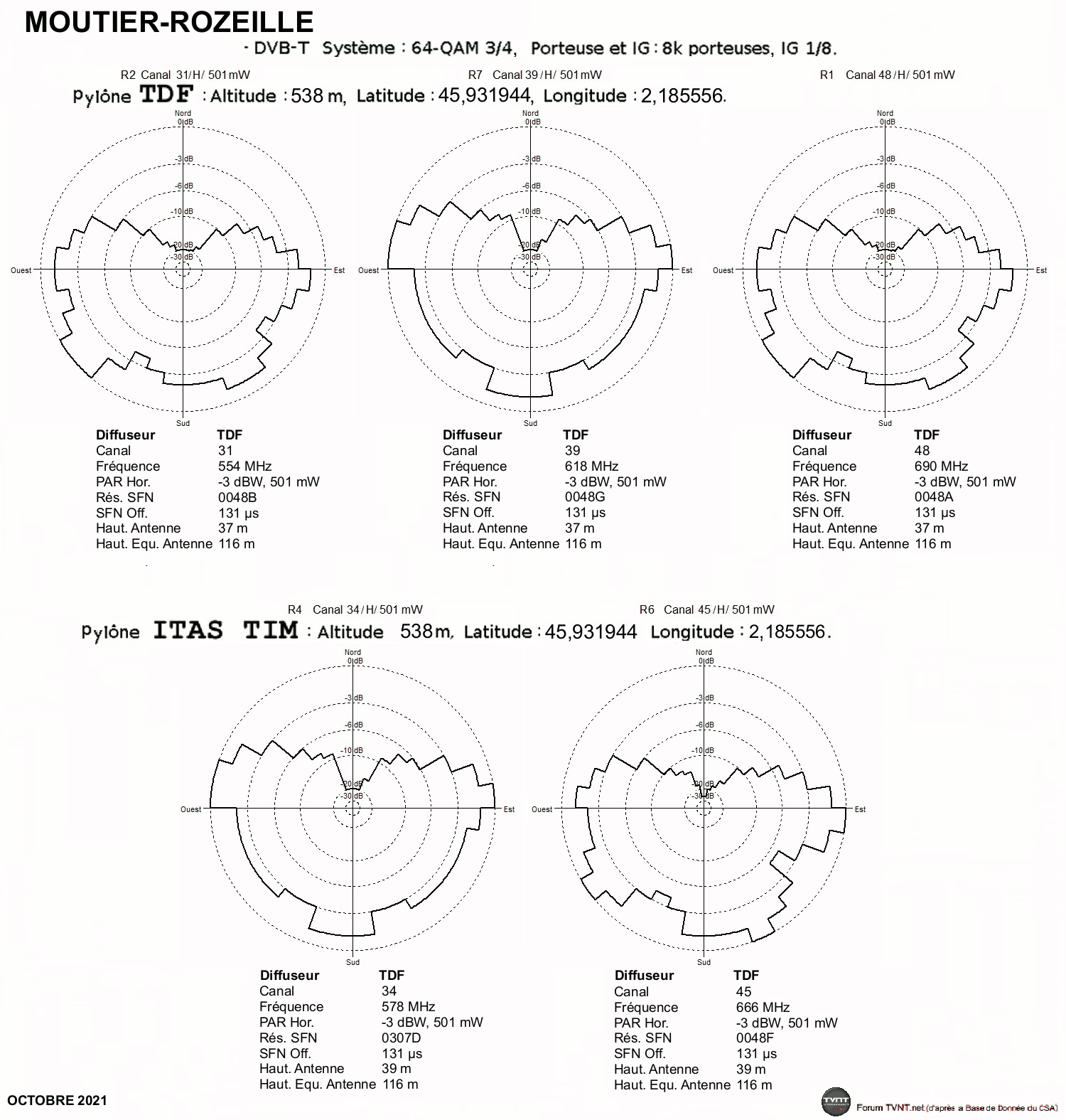

MOUTIER-ROZEILLE - LES CÔTES DE FOREST
:arrow: Localisation du pylône TDF des Côtes de Forest, commune de Moutier-Rozeille, qui diffuse tous les multiplex .
R2: 31H 500mW (TDF).
R4: 34H 500mW (TDF).
R7: 39H 500mW (TDF).
R6: 45H 500mW (TDF).
R1: 48H 500mW (TDF).

Voilà qui fera du bien en 2011 : http://www.csa.fr/upload/gabarits/Gueret_Saint-Leger-le-Gueretois.pdf
Augmentation de puissance et finies les restrictions !
