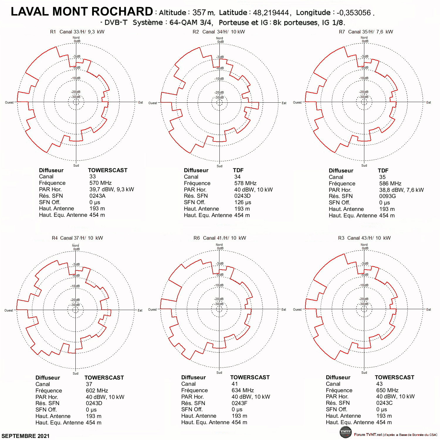

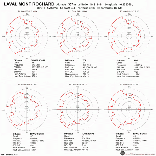

LAVAL - MONT-ROCHARD
Émetteur Principal.
:arrow: Localisation du pylône TDF de MontRochard, sur la commune de Saint-Gemmes-le-Robert :
R1: 33H 9,3kW (TOWERCAST).
R2: 34H 10kW (TDF).
R7: 35H 7,6kW (TOWERCAST).
R4: 37H 10kW (TOWERCAST).
R6: 41H 10kW (TOWERCAST).
R3: 43H 10kW (TOWERCAST).

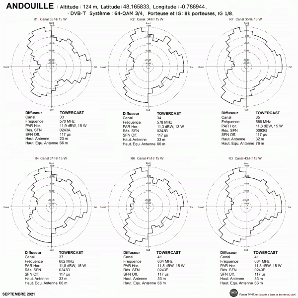

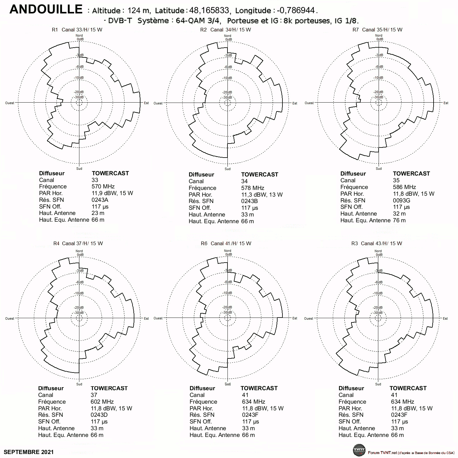

ANDOUILLÉ - BEL-AIR
:arrow: Localisation du pylône TDF de la Lande de Crennes, commune d'Andouillé.
R1: 33H 15W (TOWERCAST).
R2: 34H 13W (TOWERCAST).
R7: 35H 15W (TOWERCAST).
R4: 37H 15W (TOWERCAST).
R6: 41H 15W (TOWERCAST).
R3: 43H 15W (TOWERCAST).

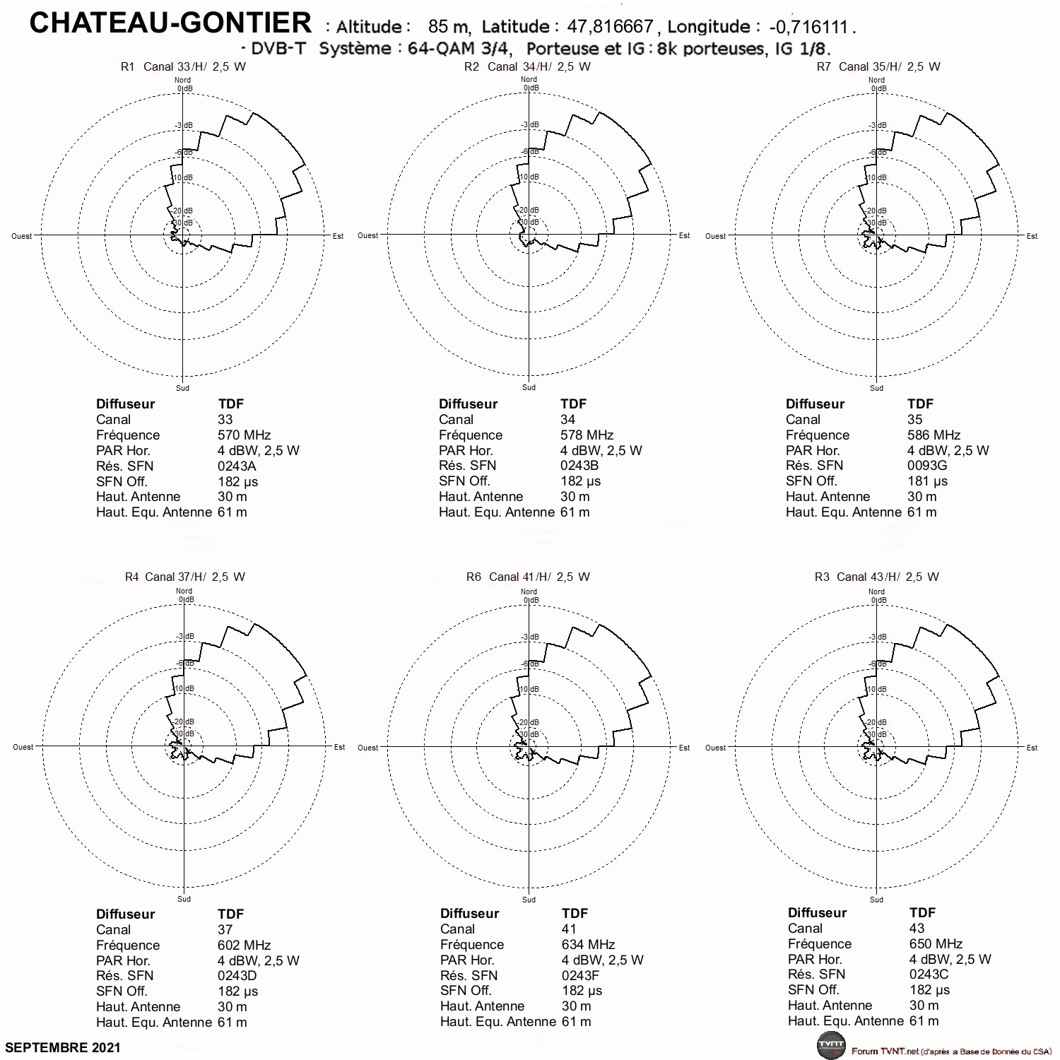

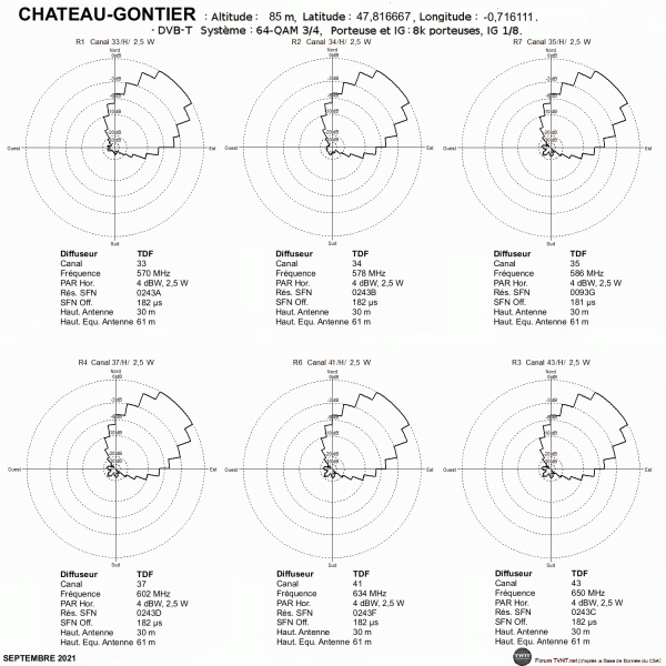

CHÂTEAU-GONTIER - MILIANA
:arrow: Localisation du pylône ITAS TIM du Chemin d'Yvano, à Château-Gontier, commune de Château-Gontier-sur-Mayenne, qui diffuse tous les multiplex de la TNT.
R1: 33H 2,5W (TDF sur le pylône ITAS TIM).
R2: 34H 2,5W (TDF sur le pylône ITAS TIM).
R7: 35H 2,5W (TDF sur le pylône ITAS TIM).
R4: 37H 2,5W (TDF sur le pylône ITAS TIM).
R6: 41H 2,5W (TDF sur le pylône ITAS TIM).
R3: 43H 2,5W (TDF sur le pylône ITAS TIM).

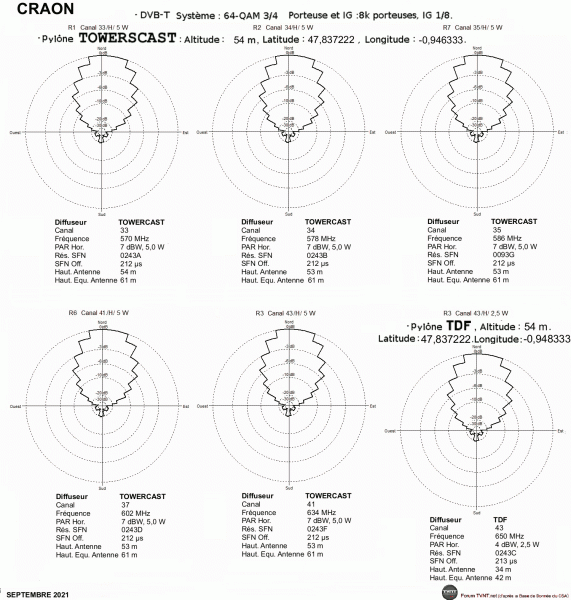

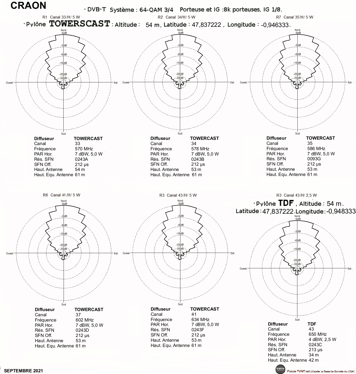

CRAON - LES SABLONNIÈRES
Il y a 2 pylônes pour la TNT sur le site de Sablonnières, commune de Craon
:arrow: Localisation du pylône ORANGE, sur lequel TDF diffuse le multiplex R3.
:arrow: Localisation du pylône TOWERCAST, qui diffuse les multiplex R1, R2, R4, R6 et R7.
R1: 33H 5W (TOWERCAST).
R2: 34H 5W (TOWERCAST).
R7: 35H 5W (TOWERCAST).
R4: 37H 5W (TOWERCAST).
R6: 41H 5W (TOWERCAST).
R3: 43H 2,5W (TDF).

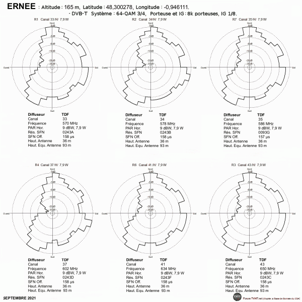

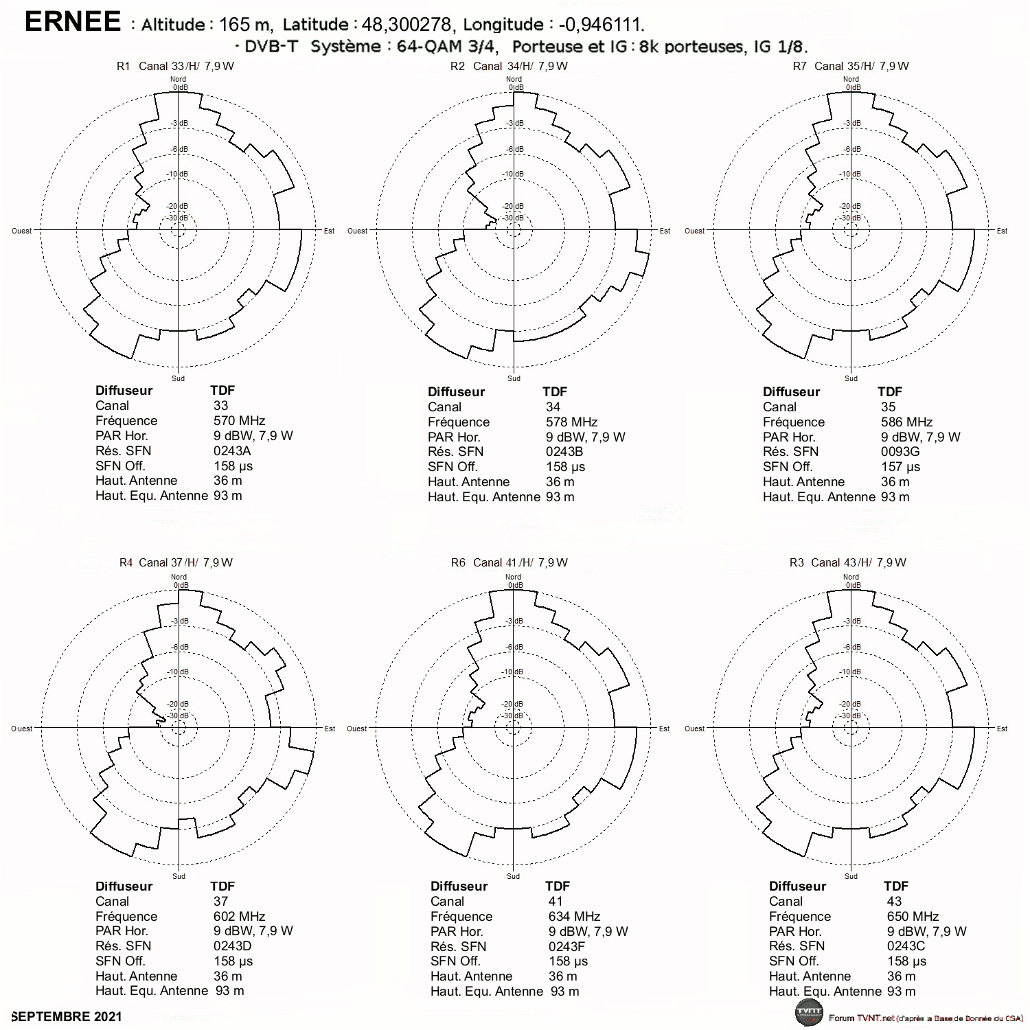

ERNÉE - PANARD
:arrow: Localisation du pylône ITAS TIM du chemin de Panard , commune d'Ernée, sur lequel TDF diffuse tous les multiplex de la TNT.
R1: 33H 7,9W (TDF sur le pylône ITAS TIM).
R2: 34H 7,9W (TDF sur le pylône ITAS TIM).
R7: 35H 7,9W (TDF sur le pylône ITAS TIM).
R4: 37H 7,9W (TDF sur le pylône ITAS TIM).
R6: 41H 7,9W(TDF sur le pylône ITAS TIM).
R3: 43H 7,9W (TDF sur le pylône ITAS TIM).

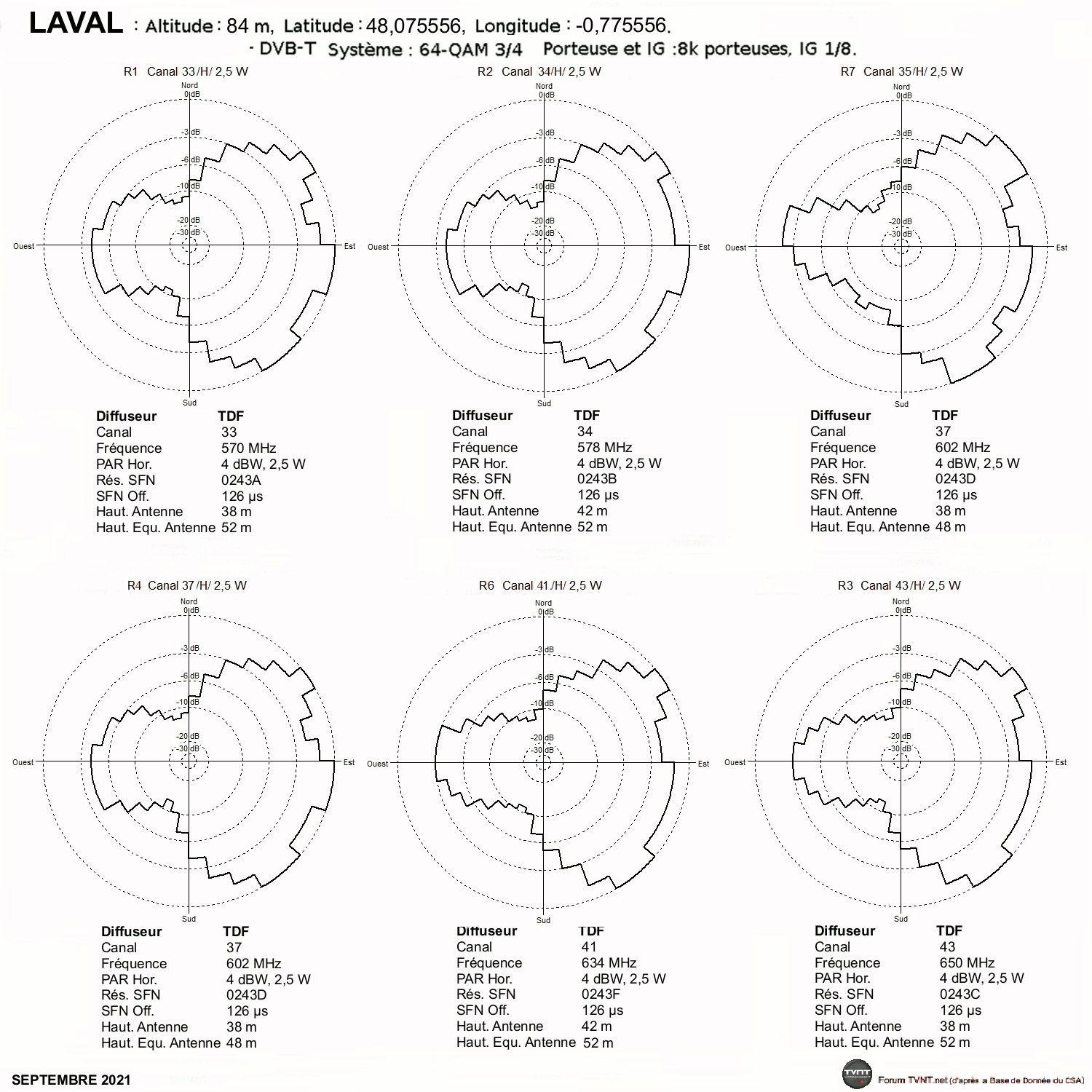

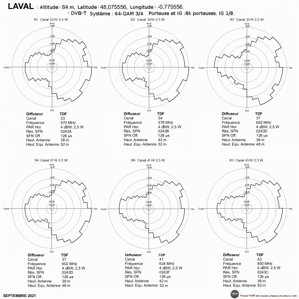

LAVAL - AGGLOMÉRATION
Il y a 2 pylônes pour diffuser la TNT sur l'agglomération de Laval :
:arrow: Localisation du pylône TDF du Stade Jean Macé, au 28 rue Jean Macé à Laval, qui diffuse les multiplex R1 à R7.
:arrow: Localisation du pylône TOWERCAST de la Tour des Fourches, au 20 place Pasteur à Laval, qui diffuse le multiplex R9.
R9: 31H 10W (TOWERCAST).
R1: 33H 2,5W (TDF).
R2: 34H 2,5W (TDF).
R7: 35H 2,5W (TDF).
R4: 37H 2,5W (TDF).
R6: 41H 2,5W (TDF).
R3: 43H 2,5W (TDF).

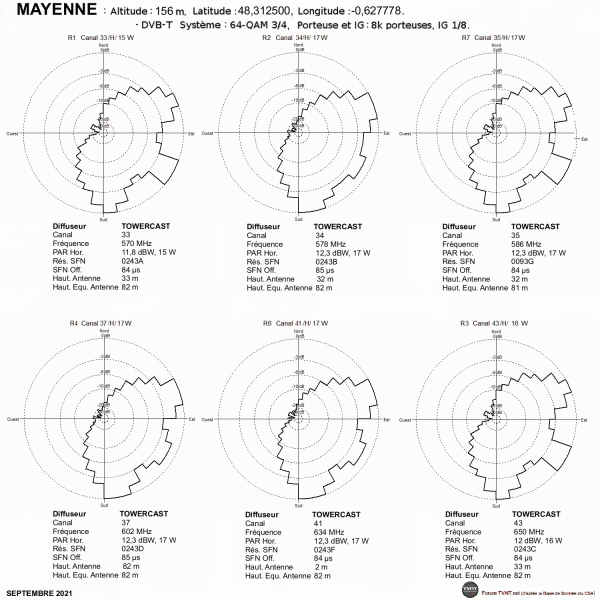

MAYENNE - PLACE DE LA PICARDIE
:arrow: Localisation du pylône du château d'eau rue d'Artois, à Mayenne.
R2: 34H 17W (TOWERCAST).
R7: 35H 17W (TOWERCAST).
R4: 37H 17W (TOWERCAST).
R6: 41H 17W (TOWERCAST).
R3: 43H 16W (TOWERCAST).
