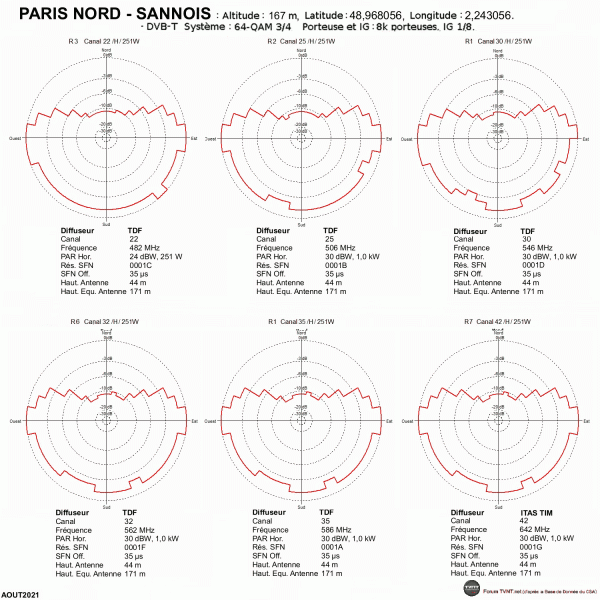

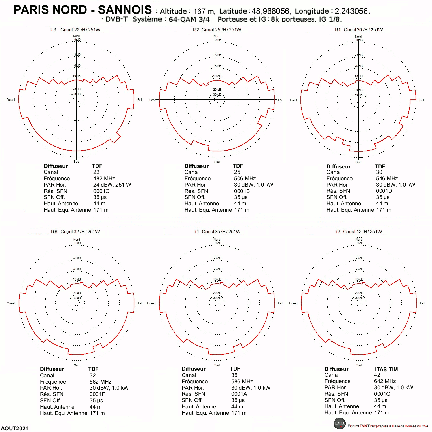

PARIS NORD - SANNOIS - BUTTE DE MONTROUILLET
Émetteur principal
:arrow: Localisation du pylône TDF de la Butte de Montrouillet, commune de Sannois :
R3: 22H 250W (TDF).
R9: 24H 1kW (TDF).
R2: 25H 1kW (TDF).
R4: 30H 1kW (TDF).
R6: 32H 1kW (TDF).
R1: 35H 1kW (TDF).
R7: 42H 1kW (TDF).

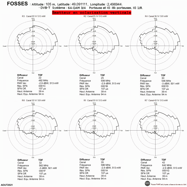

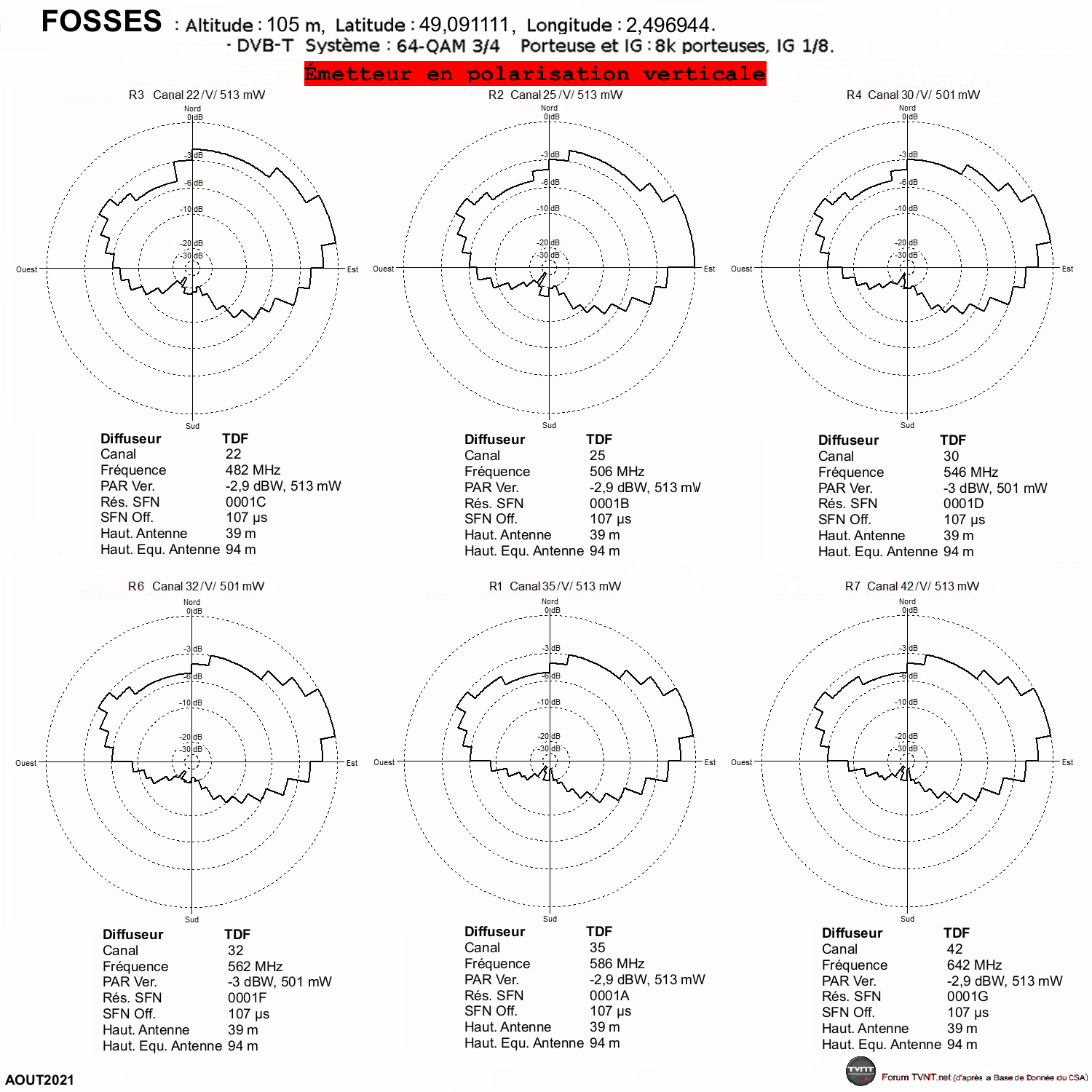

FOSSES - MARLY LA VILLE
:arrow: Localisation du pylône TDF du Bois de Fosses, sur la commune de Marly-la-Ville :
R3: 22V 510mW (TDF).
R2: 25V 510mW (TDF).
R4: 30V 500mW (TDF).
R6: 32V 500mW (TDF).
R1: 35V 510mW (TDF).
R7: 42V 510mW (TDF).
