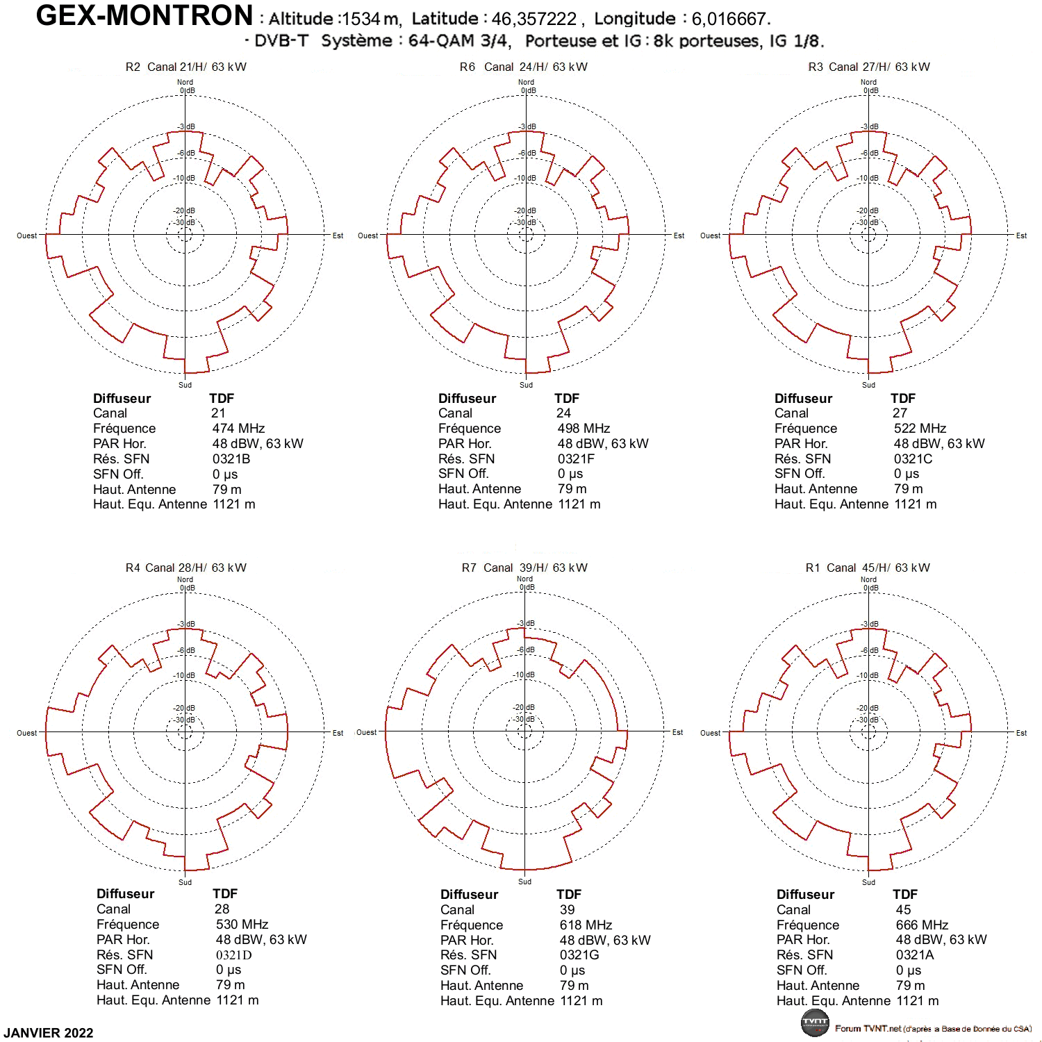

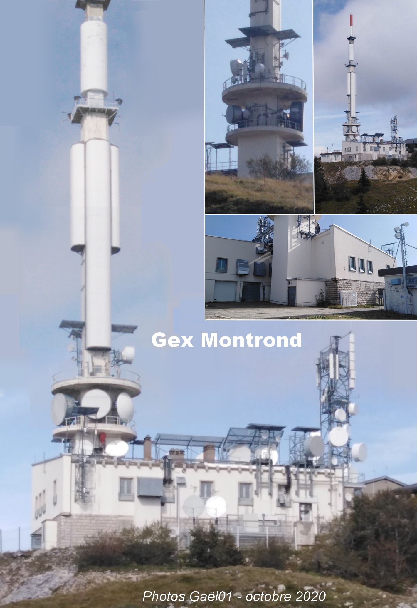

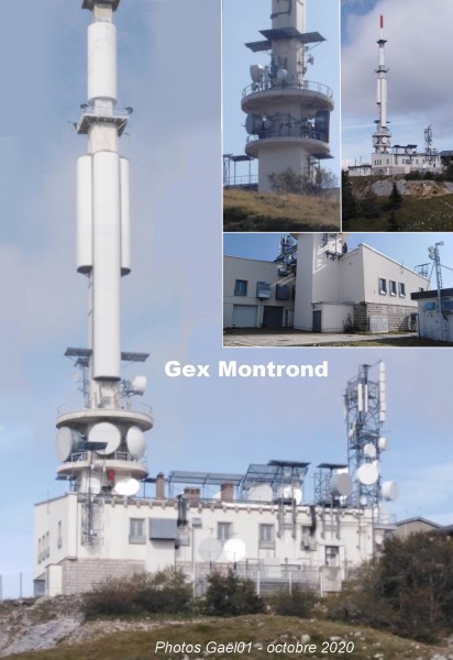

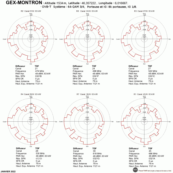

GEX - MONTROND
Émetteur principal.
:arrow: Localisation du pylône TDF du Petit Montrond, sur la commune de Mijoux :
photos Gaël01, d'autres photos sous ce lien
R2: 21H 63kW (TDF).
R6: 24H 63kW (TDF).
R3: 27H 63kW (TDF).
R4: 28H 63kW (TDF).
R7: 39H 63kW (TDF).
R1: 45H 63kW (TDF).

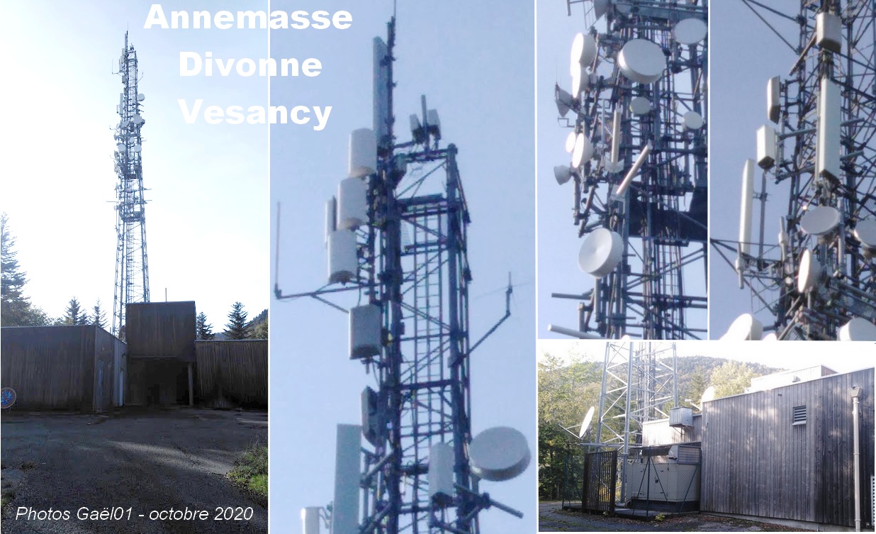

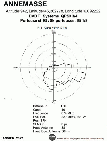

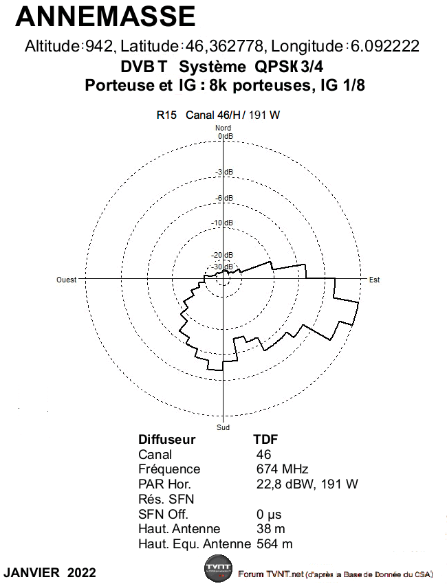

ANNEMASSE - DIVONNE - VESANCY
Cet émetteur diffuse uniquement la chaine locale 8 MONT BLANC sur un simplex (R15).
:arrow: Localisation du pylône TDF de Riamont, sur la commune de Vesancy :
:arrow: Composition du simplex R15 :
:arrow: Caractéristiques techniques du simplex :
R15: 46H 191W (TDF).

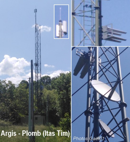

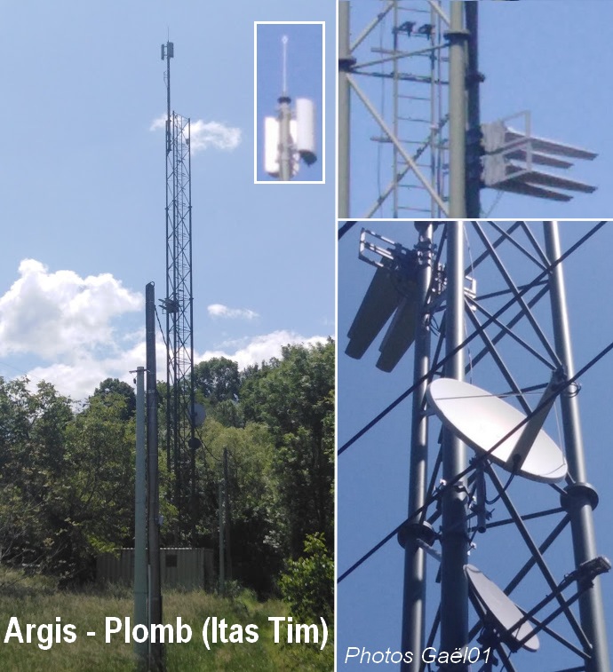

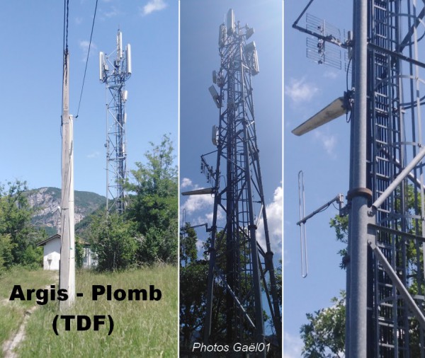

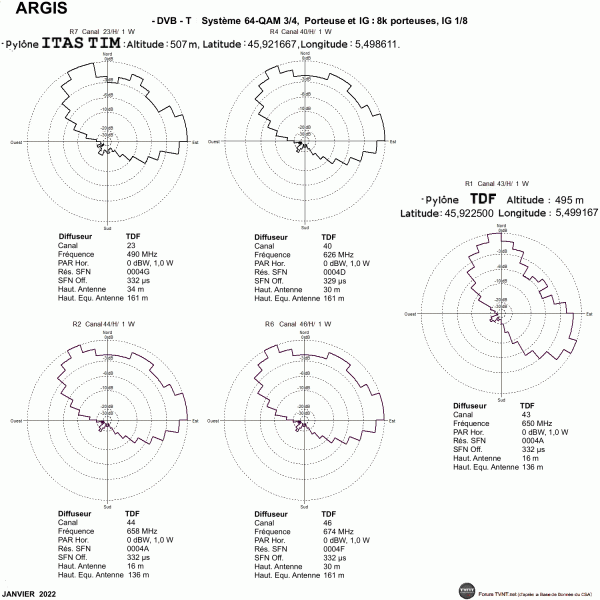

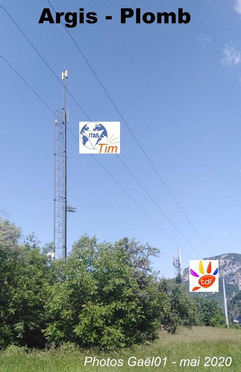

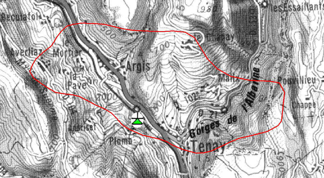

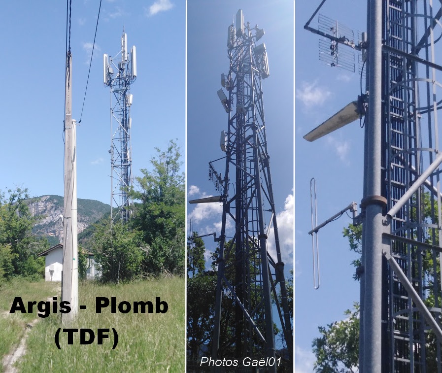

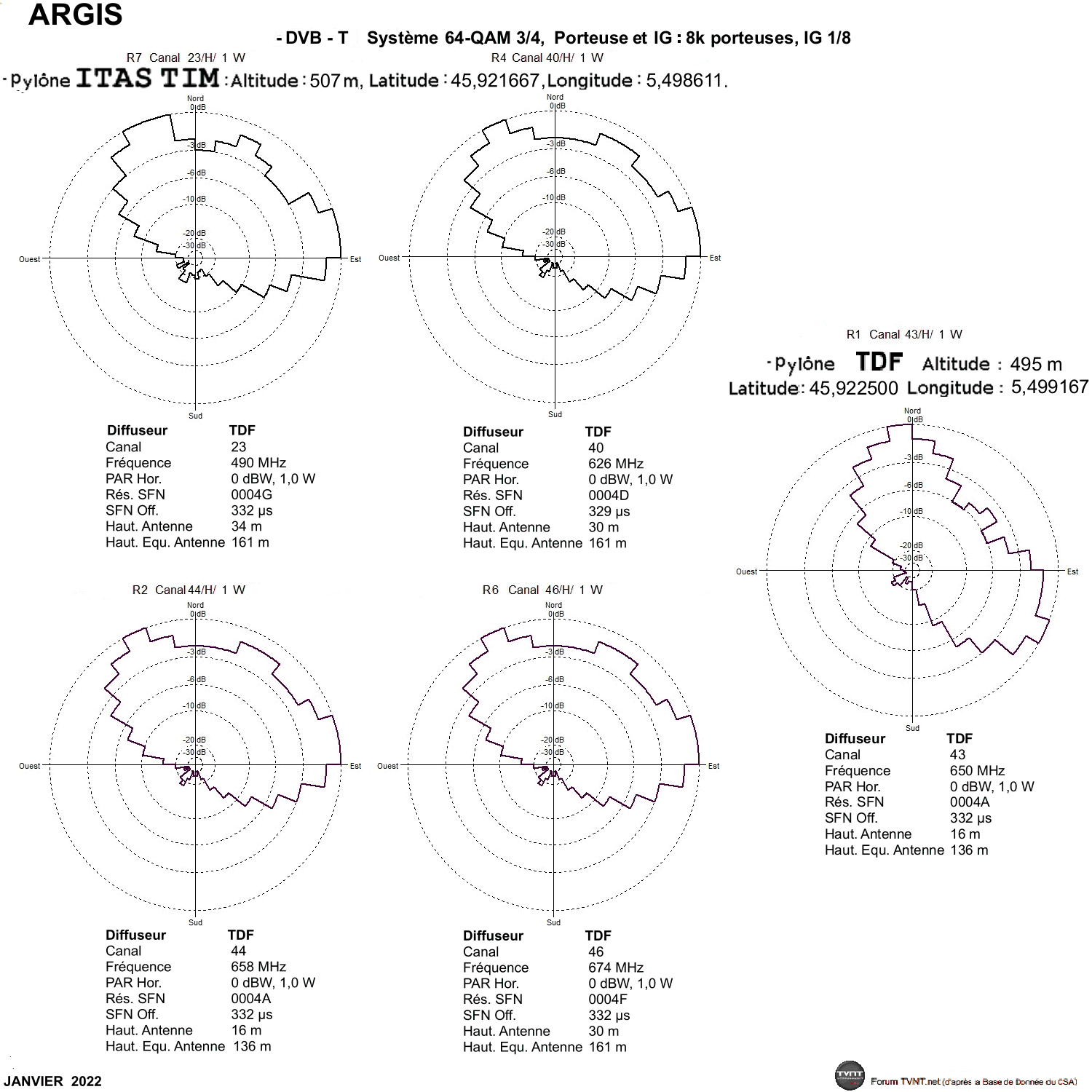

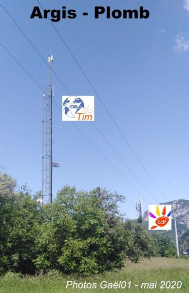

ARGIS - PLOMB
Il y a 2 pylônes pour l'émission de la TNT sur le site de Plomb, au lieu dit La Combe, sur la commune de Tenay :
:arrow: Localisation du pylône TDF qui diffuse le multiplex R1 :
:arrow: Localisation du pylône ITAS TIM qui diffuse les multiplex R2, R4, R6 et R7 :
R7: 23H 1W (TDF).
R4: 40H 1W (TDF).
R1: 43H 1W (TDF).
R2: 44H 1W (TDF).
R6: 46H 1W (TDF).
Cliquez pour l'agrandir

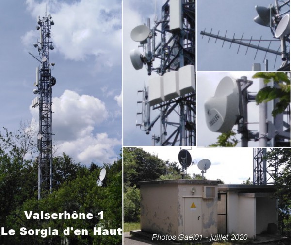

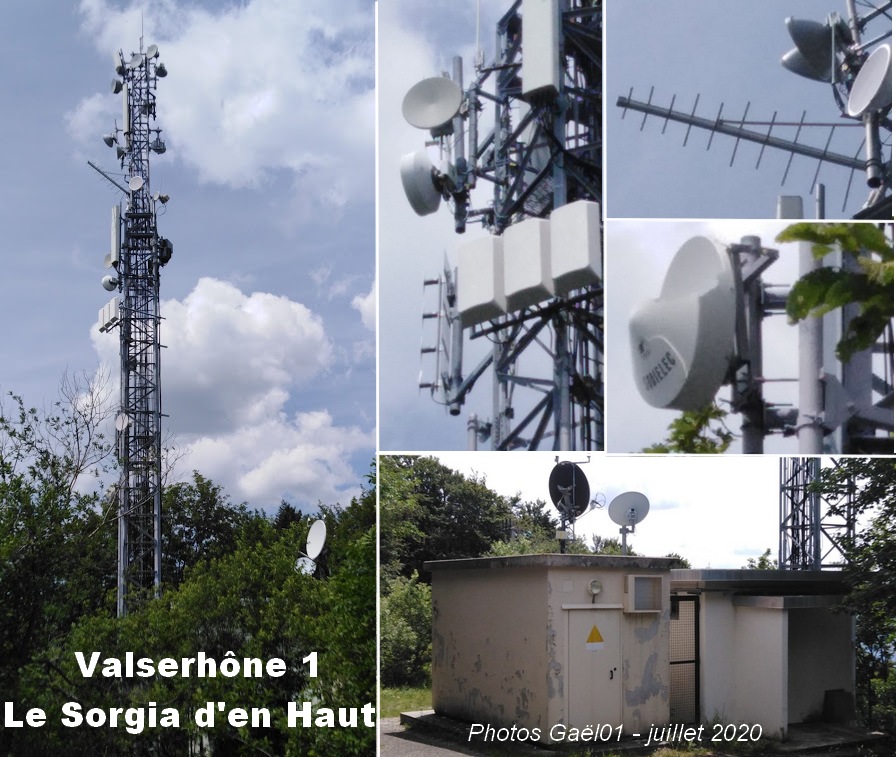

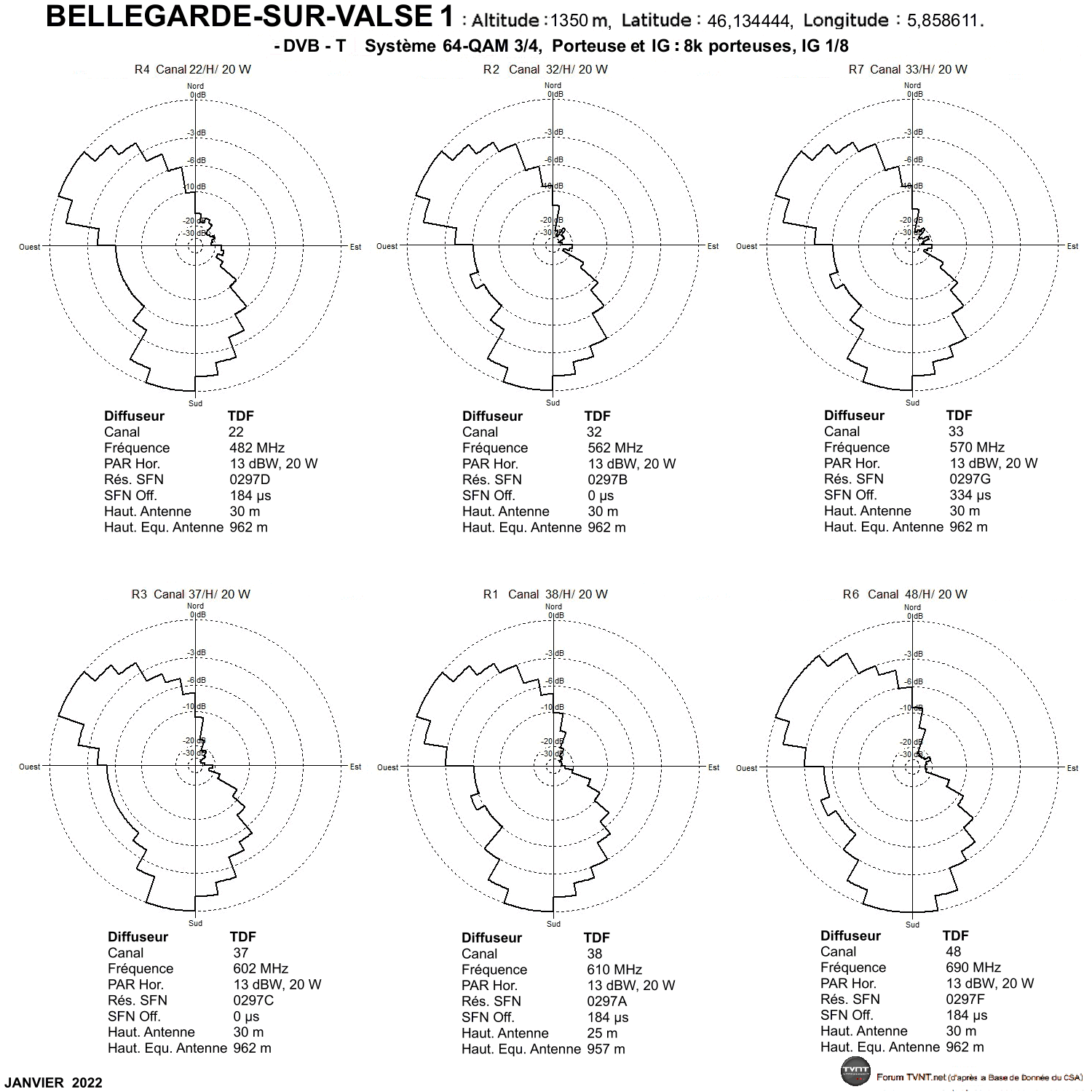

BELLEGARDE-SUR-VALSERINE 1 - LE SORGIA D'EN HAUT
:arrow: Localisation du pylône TDF du Sorgia d'En Haut, à Bellegarde-sur-Valserine, commune de Valserhône :
R4: 22H 20W (TDF).
R2: 32H 20W (TDF).
R7: 33H 20W (TDF).
R3: 37H 20W (TDF).
R1: 38H 20W (TDF).
R6: 48H 20W (TDF).

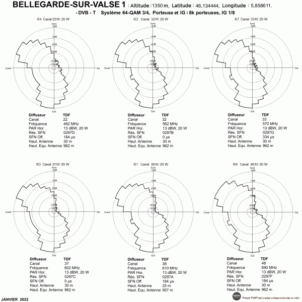

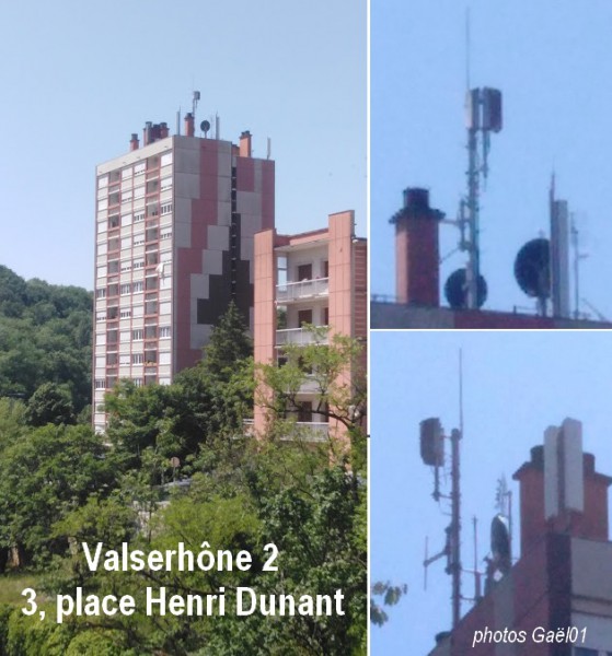

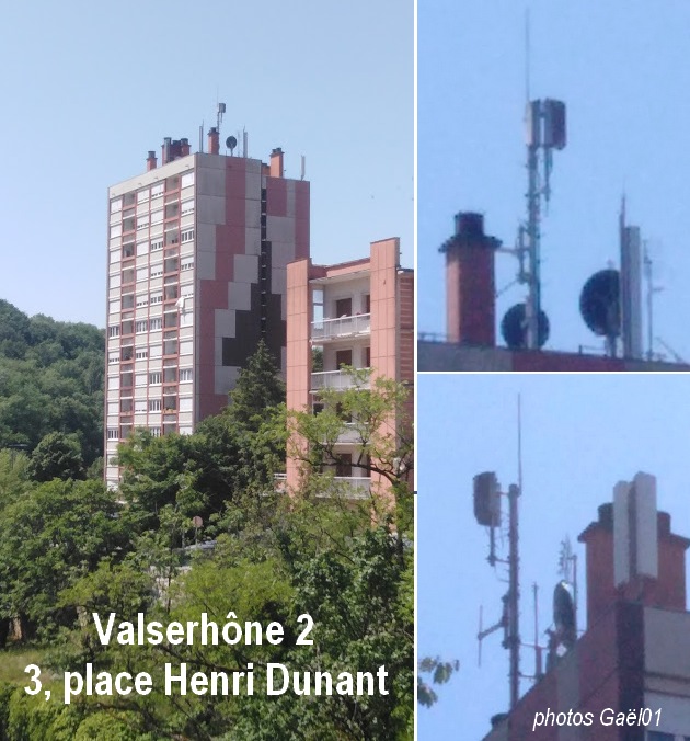

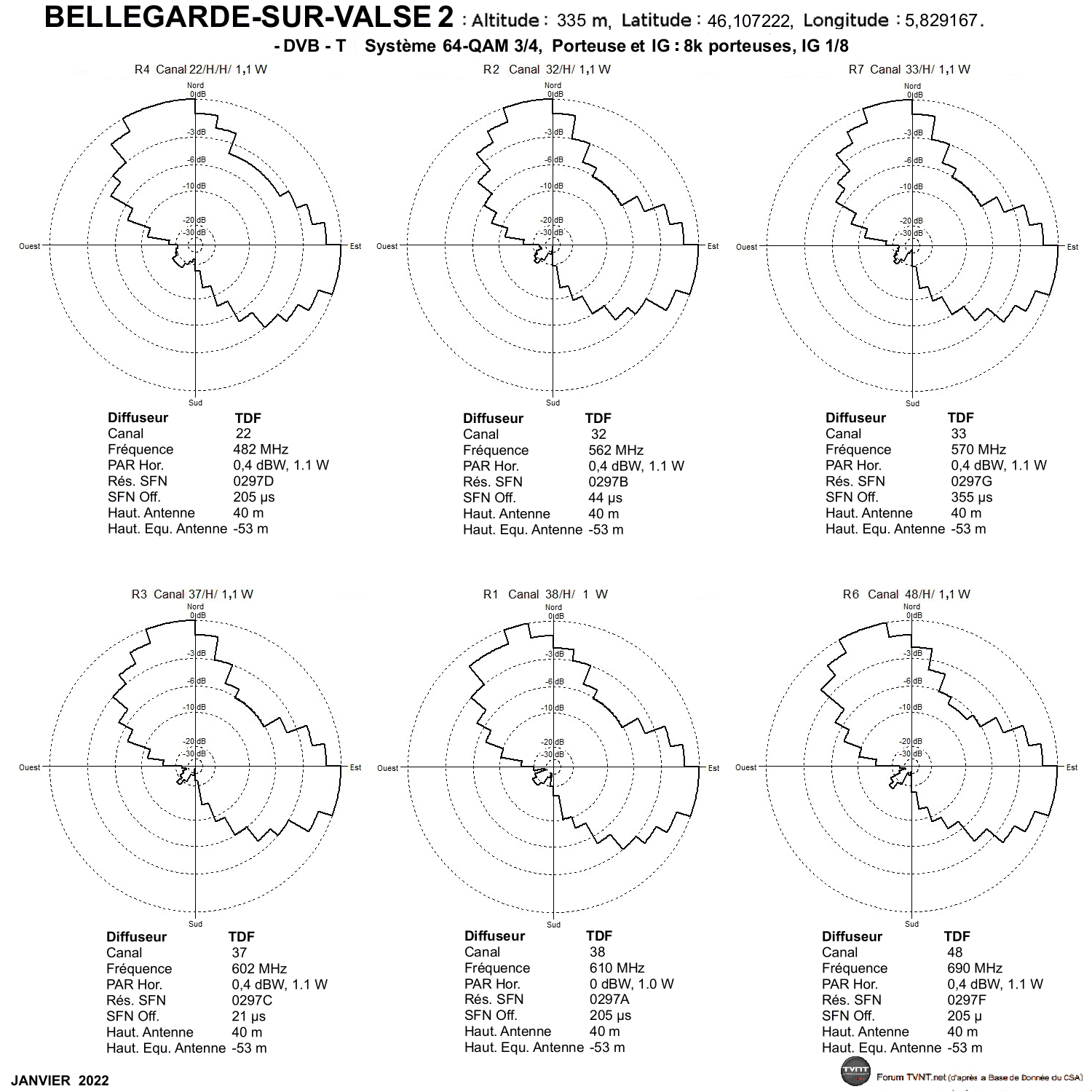

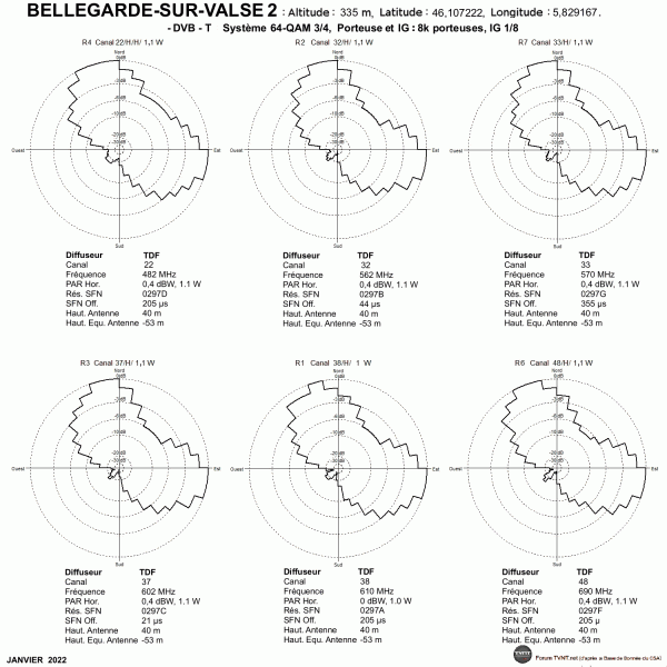

BELLEGARDE-SUR-VALSERINE 2 - OUEST - PLACE HENRI DUNANT
:arrow: Localisation du pylône TDF sur immeuble HLM du 3 place Henri Dunant, à Bellegarde-sur-Valserine, commune de Valserhône :
R4: 22H 1,1W (TDF).
R2: 32H 1,1W (TDF).
R7: 33H 1,1W (TDF).
R3: 37H 1,1W (TDF).
R1: 38H 1W (TDF).
R6: 48H 1,1W (TDF).

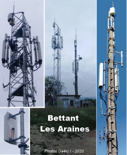

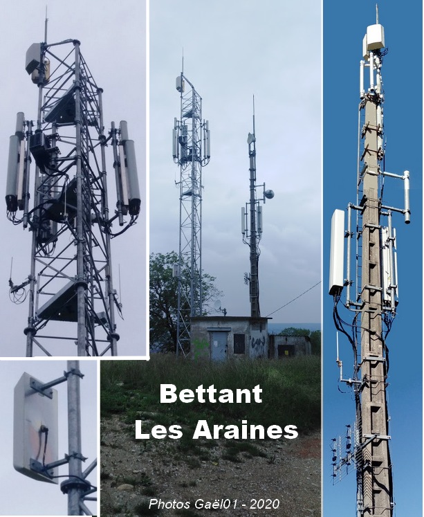

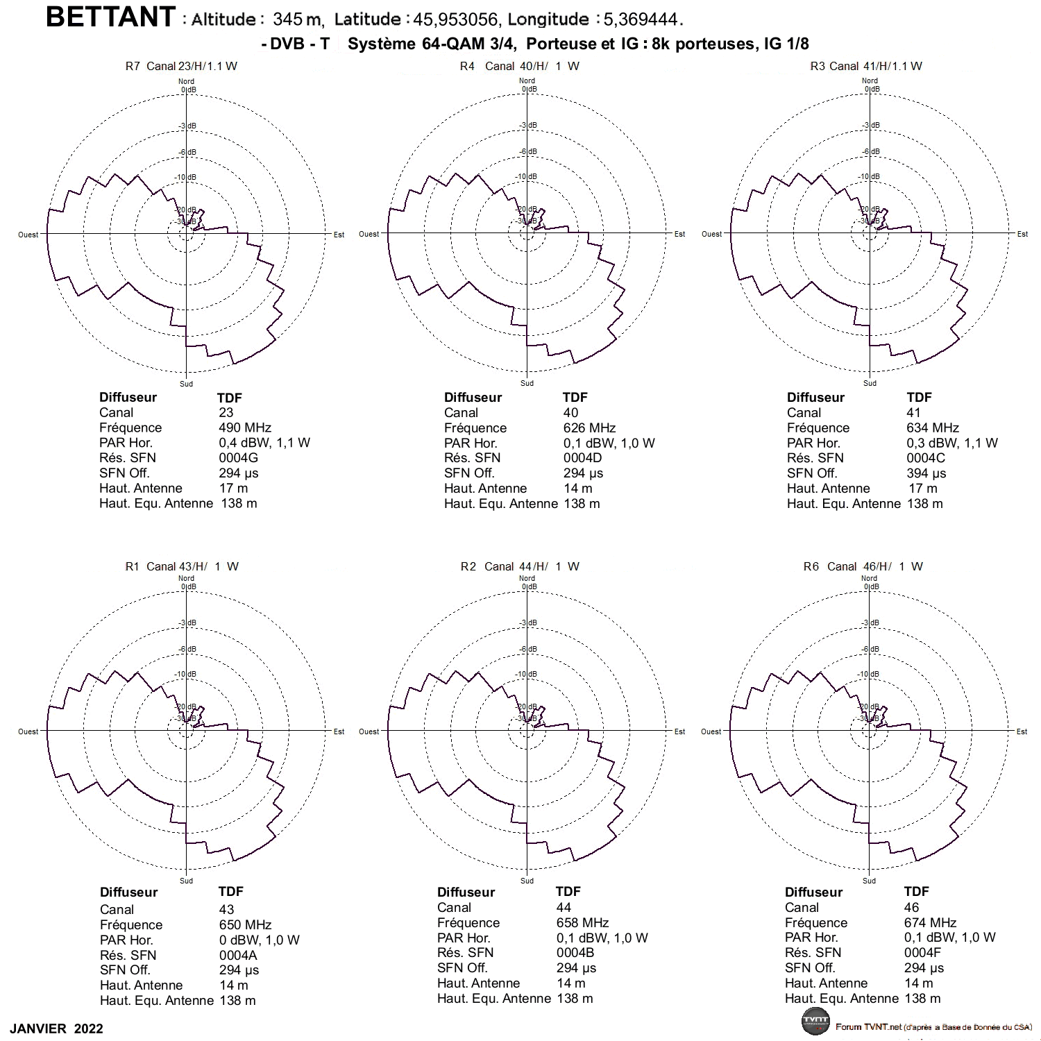

BETTANT - LES ARAINES
:arrow: Localisation du pylône TDF, au lieu dit Les Araines, sur la commune d'Ambérieu-en-Bugey :
cliquer sur la photo pour agrandir
Photos Gaël01, galerie sous ce lien et celui-ci
R7: 23H 1,1W (TDF).
R4: 40H 1W (TDF).
R3: 41H 1,1W (TDF).
R1: 43H 1W (TDF).
R2: 44H 1W (TDF).
R6: 46H 1W (TDF).

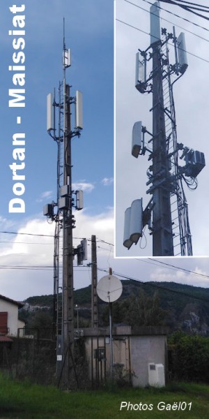

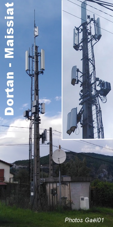

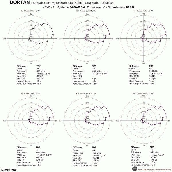

DORTAN - MAISSIAT
:arrow: Localisation du pylône TDF, rue des Molarets à Maissiat, commune de Dortan.
R7: 23H 1,3W (TDF).
R1: 25H 1,3W (TDF).
R4: 40H 1,3W (TDF).
R3: 41H 1,3W (TDF).
R2: 44H 1,3W (TDF).
R6: 46H 1,3W (TDF).

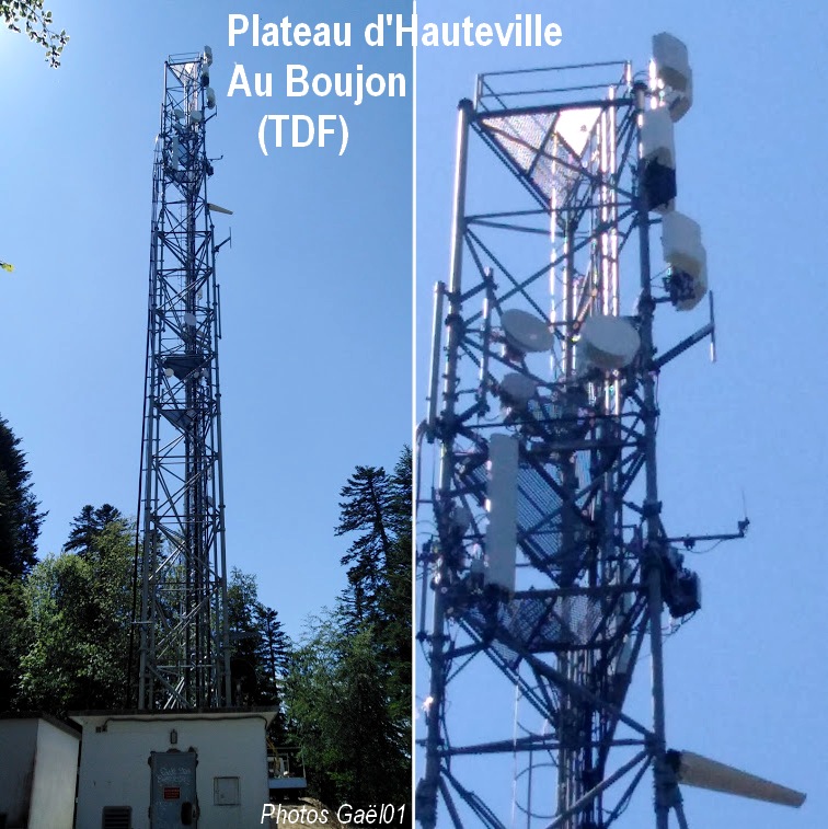

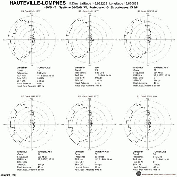

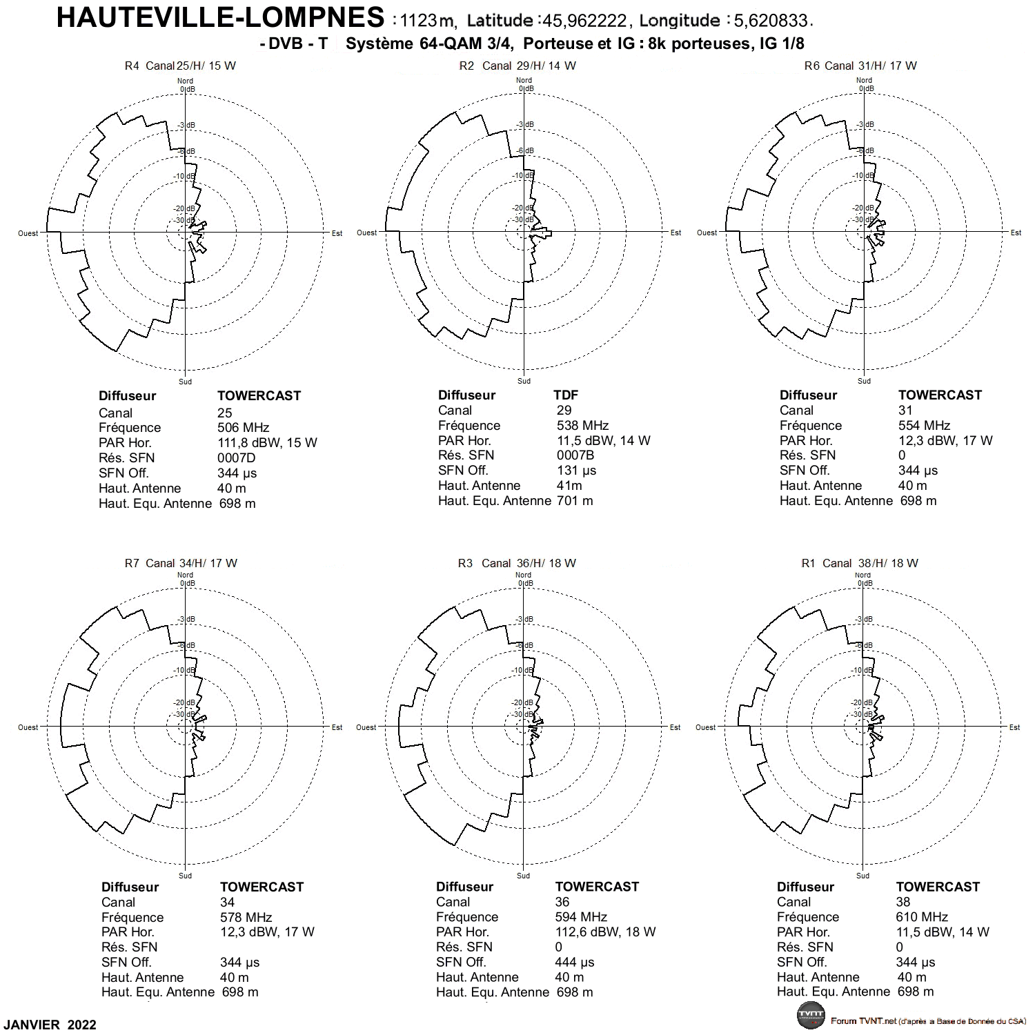

HAUTEVILLE-LOMPNES - SUD - MARMIER
:arrow: Localisation du pylône TDF, au lieu dit Le Clouet Marmier, à Cormaranche-en-Bugey, commune de Plateau d'Hauteville :
R4: 25H 15W (TOWERCAST). (sur canal 55 avant le 11/09/2018)
R2: 29H 14W (TDF).
R6: 31H 17W (TOWERCAST).
R7: 34H 17W (TOWERCAST.
R3: 36H 18W (TOWERCAST).
R1: 38H 18W (TOWERCAST).

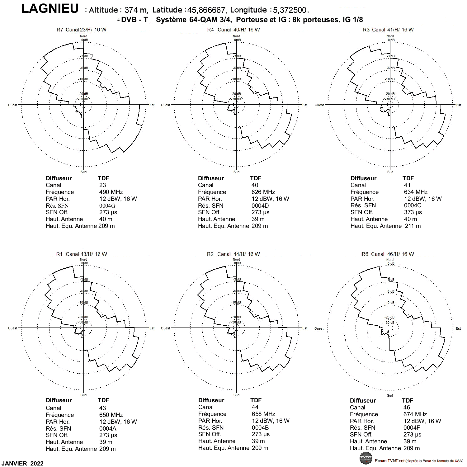

LAGNIEU - MONT SERVERIN
:arrow: Localisation du pylône TDF du Serverin, sur la commune de Parmilieu (département de l'Isère).
R7: 23H 16W (TDF).
R4: 40H 16W (TDF).
R3: 41H 16W (TDF).
R1: 43H 16W (TDF).
R2: 44H 16W (TDF).
R6: 46H 16W (TDF).

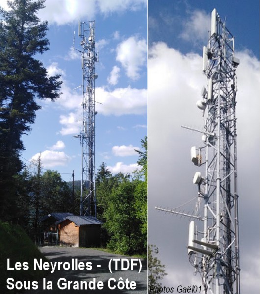

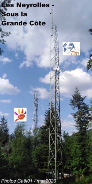

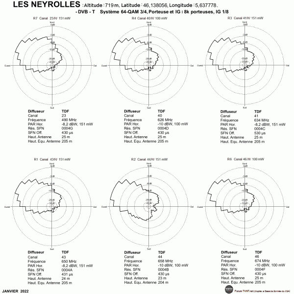

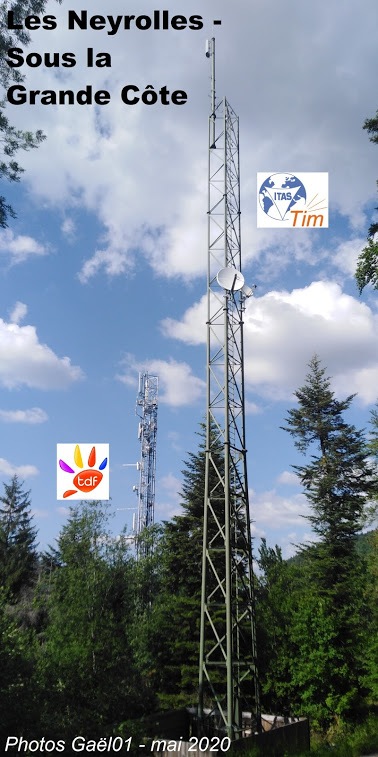

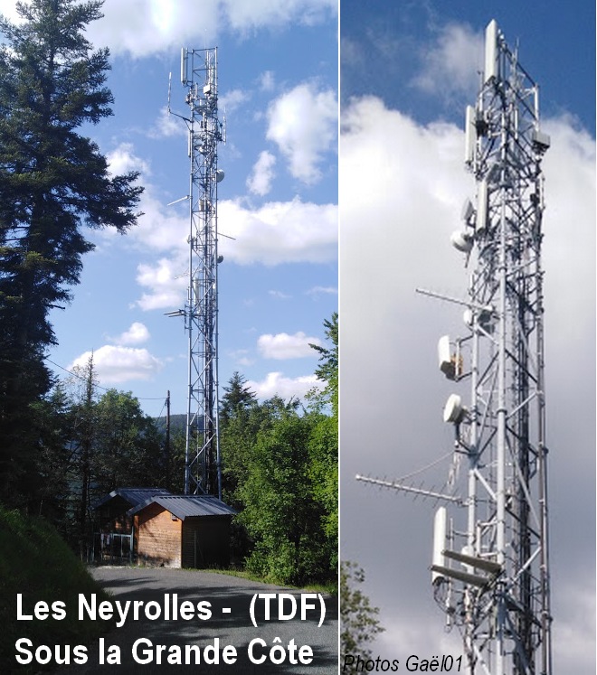

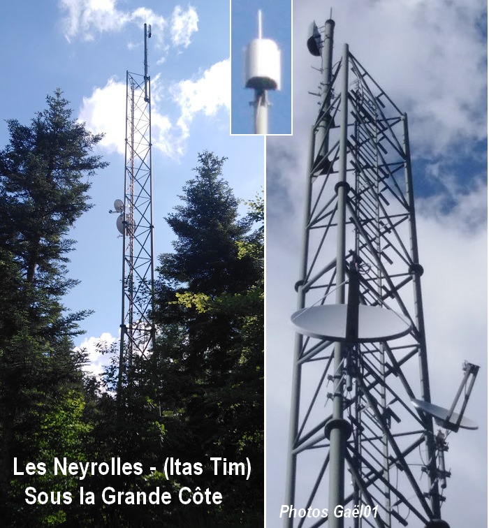

LES NEYROLLES - ROUTE D.39
Il y a 2 pylônes pour la TNT Sous La Grande Côte, route de Colliard (D.39) commune des Neyrolles
:arrow: Localisation du pylône TDF qui diffuse les multiplex R1 à R3 :
:arrow: Localisation du pylône pylône ITAS TIM qui diffuse les multiplex R4, R6 et R7 :

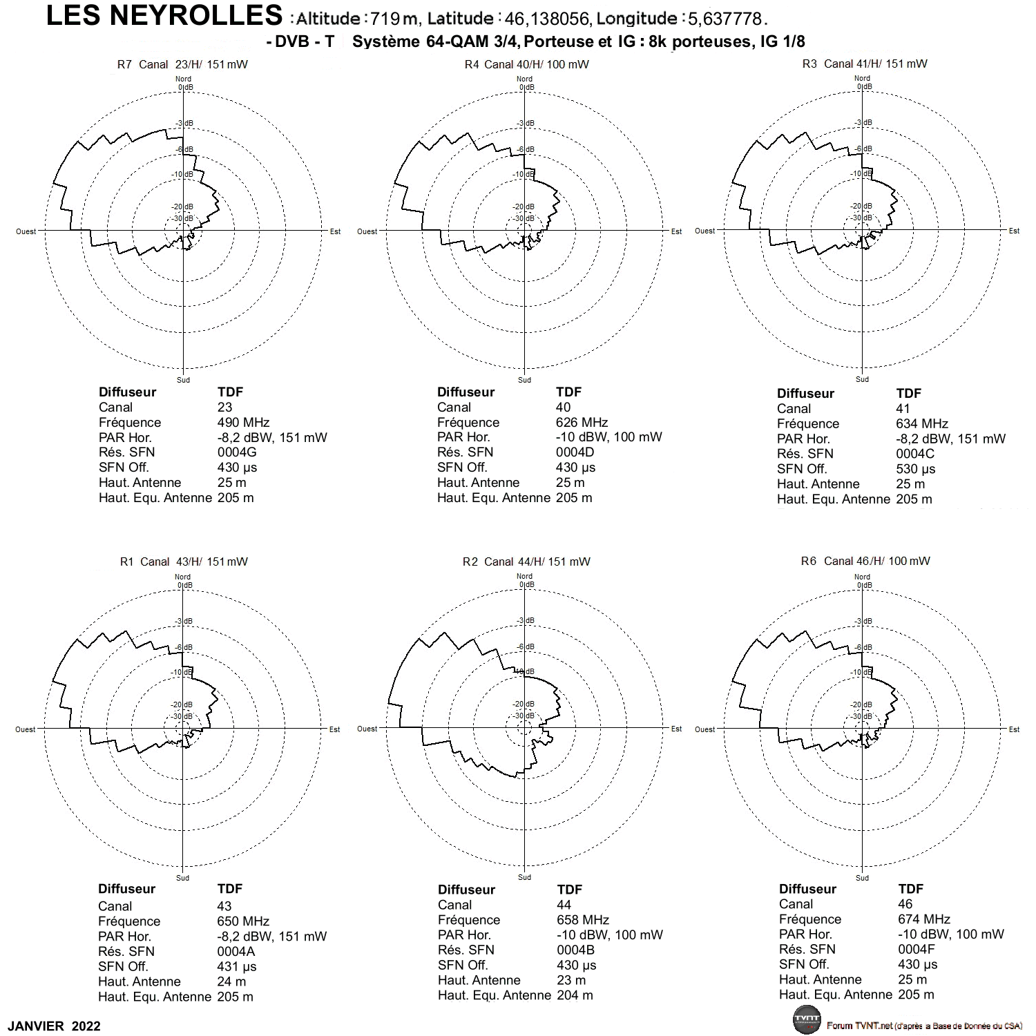

R7: 23H150mW (TDF).
R4: 40H 100mW (TDF).
R3: 41H 150mW (TDF).
R1: 43H 150mW (TDF).
R2: 44H 150mW (TDF).
R6: 46H 100mW (TDF).

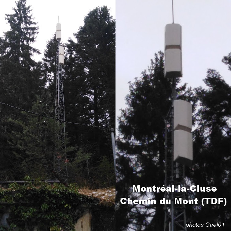

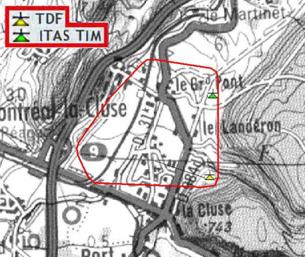

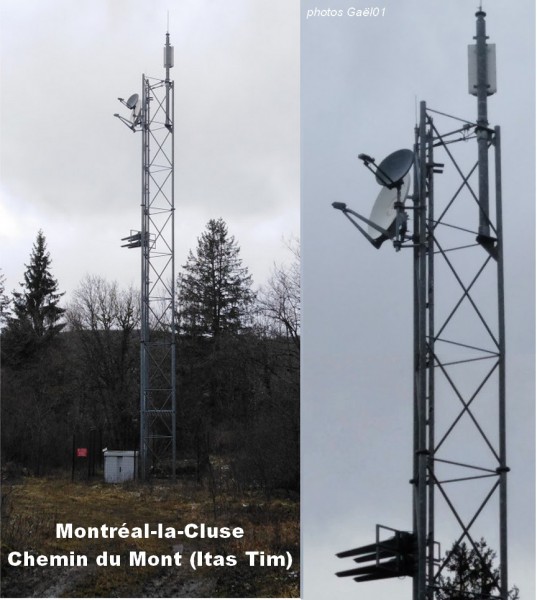

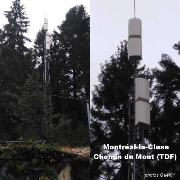

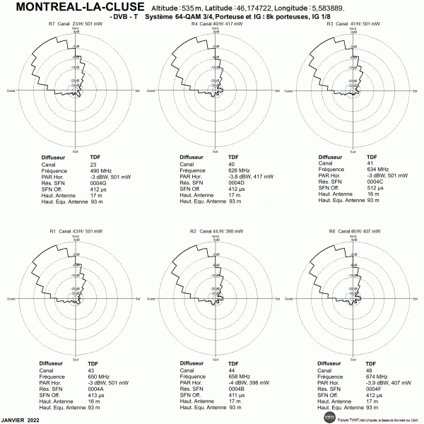

MONTRÉAL-LA-CLUSE - RÉSERVOIR D'EAU
:arrow: Localisation du pylône TDF du Réservoir d'eau, commune de Montréal-La-Cluse, qui diffuse tous les multiplex de la TNT :
Le pylône ITAS TIM du Plateau de Don n'est plus utilisé pour la TNT :
R7: 23H 500mW (TDF).
R4: 40H 417mW (TDF).
R3: 41H 500mW (TDF).
R1: 43H 500mW (TDF).
R2: 44H 400mW (TDF).
R6: 46H 407mW (TDF).

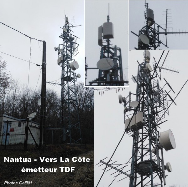

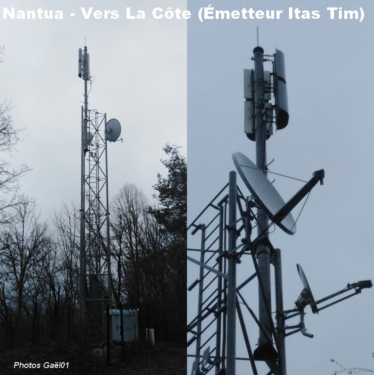

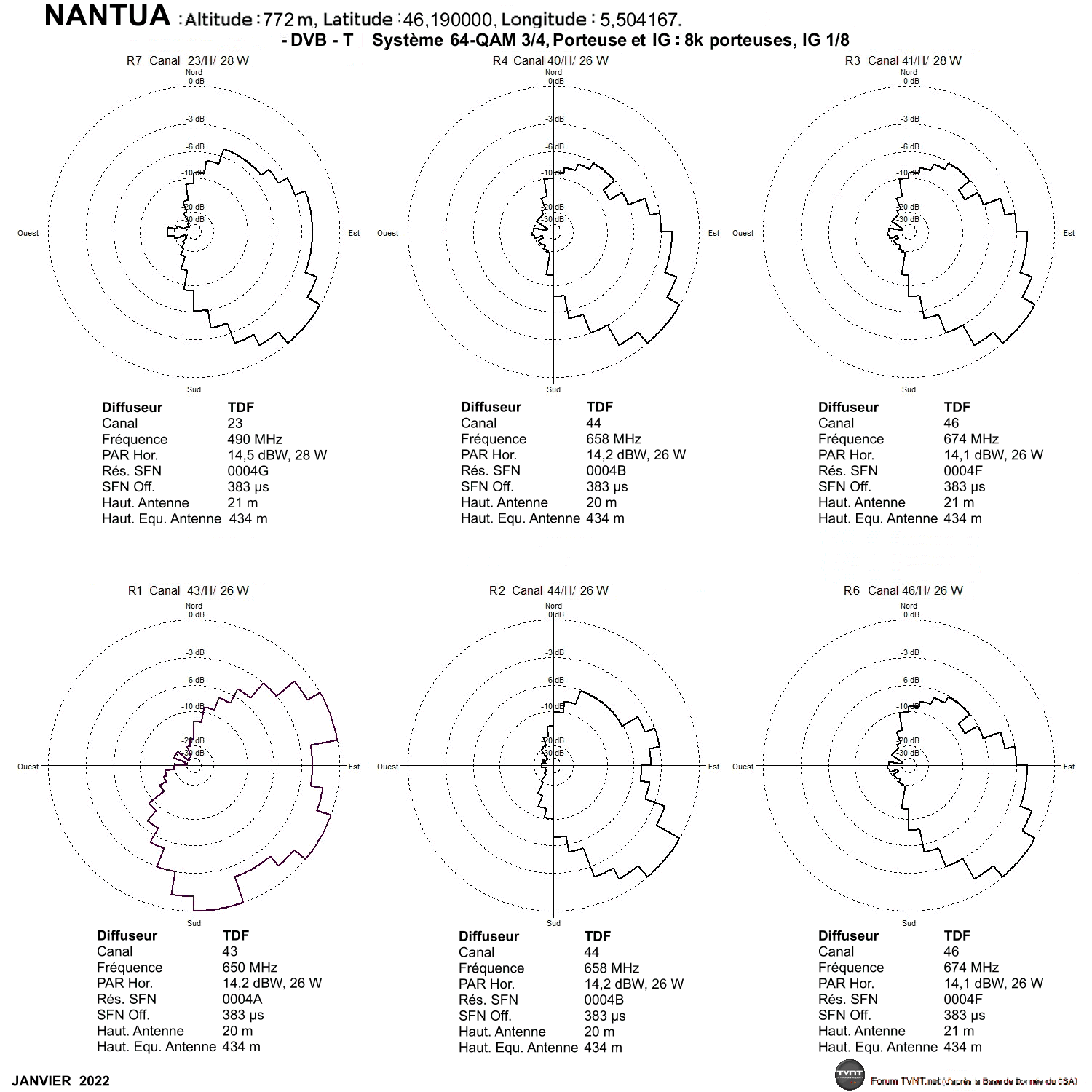

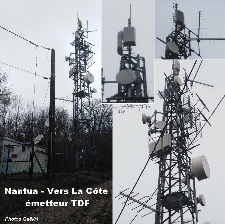

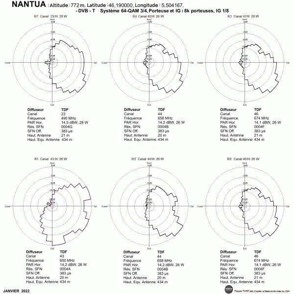

NANTUA - LA CÔTE
Il y a 2 pylônes pour la TNT sur le site de La Côte, sur la commune de Nurieux-Volognat :
D'autres photos sont disponibles sur le site de Thierry Vignaudi

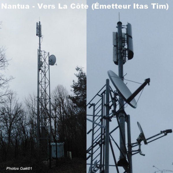

:arrow: Localisation du pylône ITAS TIM, qui diffuse les multiplex R4, R6 et R7 :
R7: 23H 28W (TDF).
R4: 40H 26W (TDF).
R3: 41H 28W (TDF).
R1: 43H 26W (TDF).
R2: 44H 26W (TDF).
R6: 46H 26W (TDF).

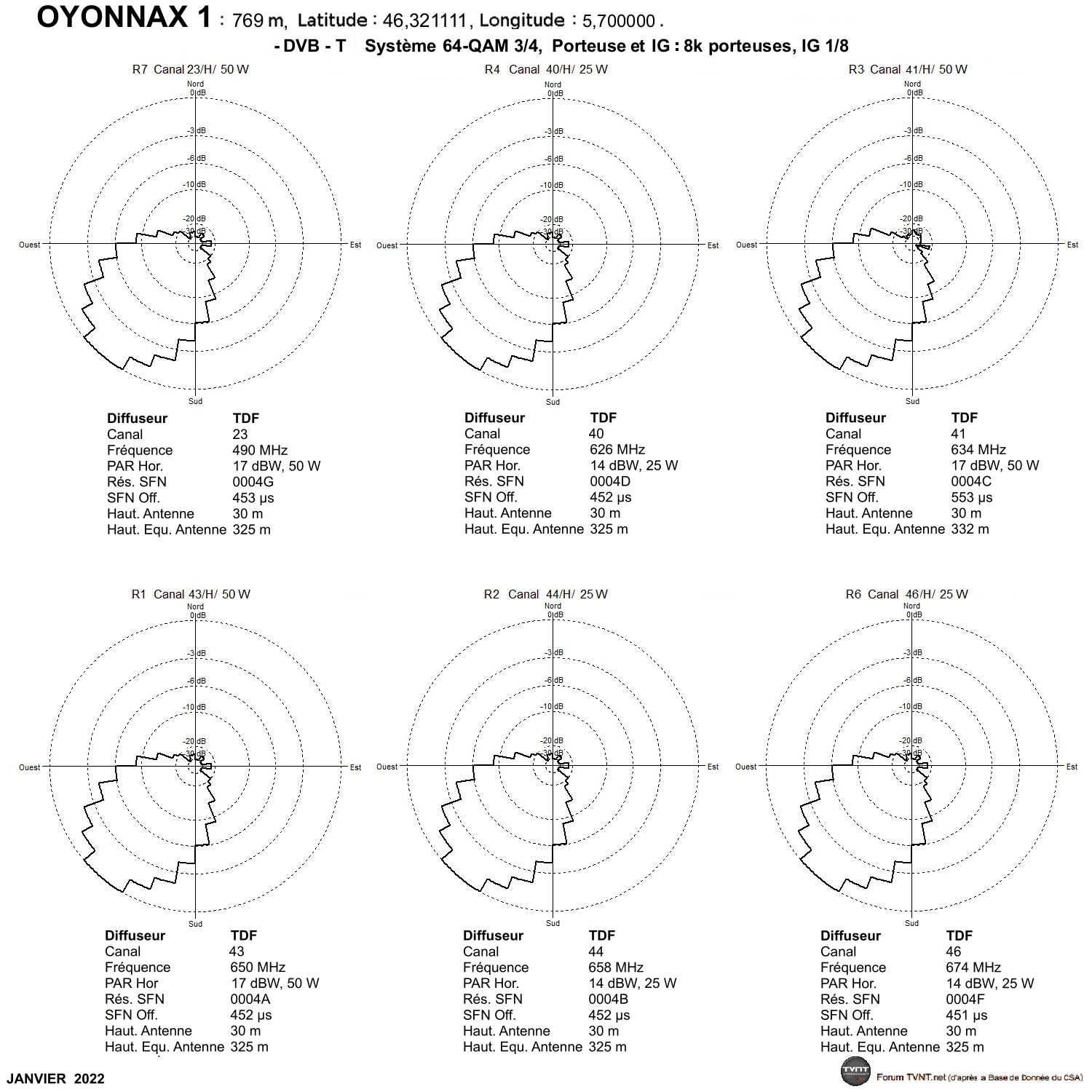

R7: 23H 50W (TDF).
R4: 40H 25W (TDF).
R3: 41H 50W (TDF).
R1: 43H 50W (TDF).
R2: 44H 25W (TDF).
R6: 46H 25W (TDF).

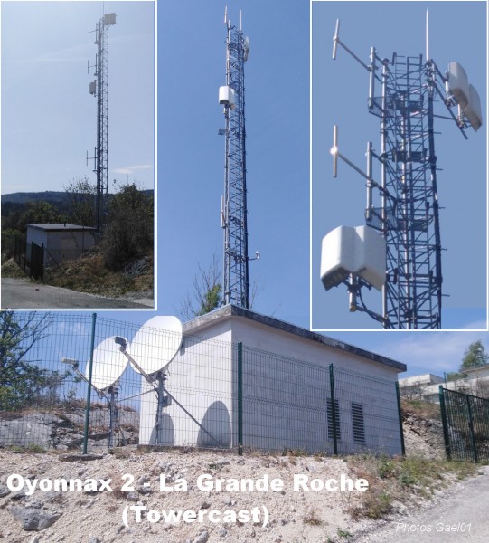

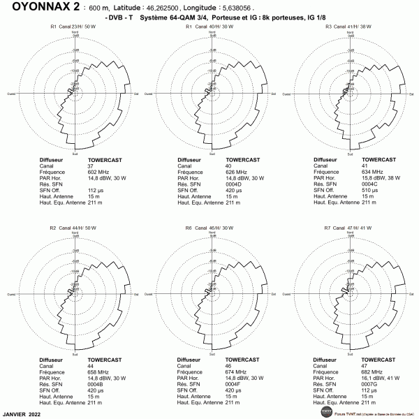

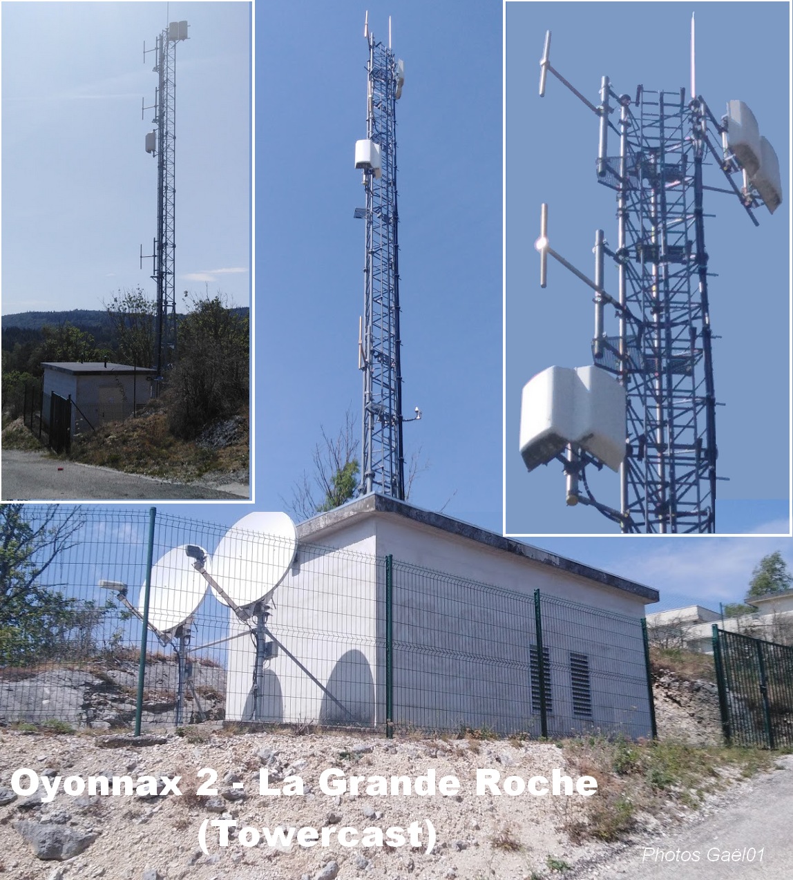

OYONNAX 2 - LA GRANDE ROCHE
:arrow: Localisation du pylône TOWERCAST rue des Grandes Roches, commune d'Oyonnax, qui diffuse tous les multiplex :
Le pylône TDF de La Grande Roche n'est plus utilisé pour la TNT.

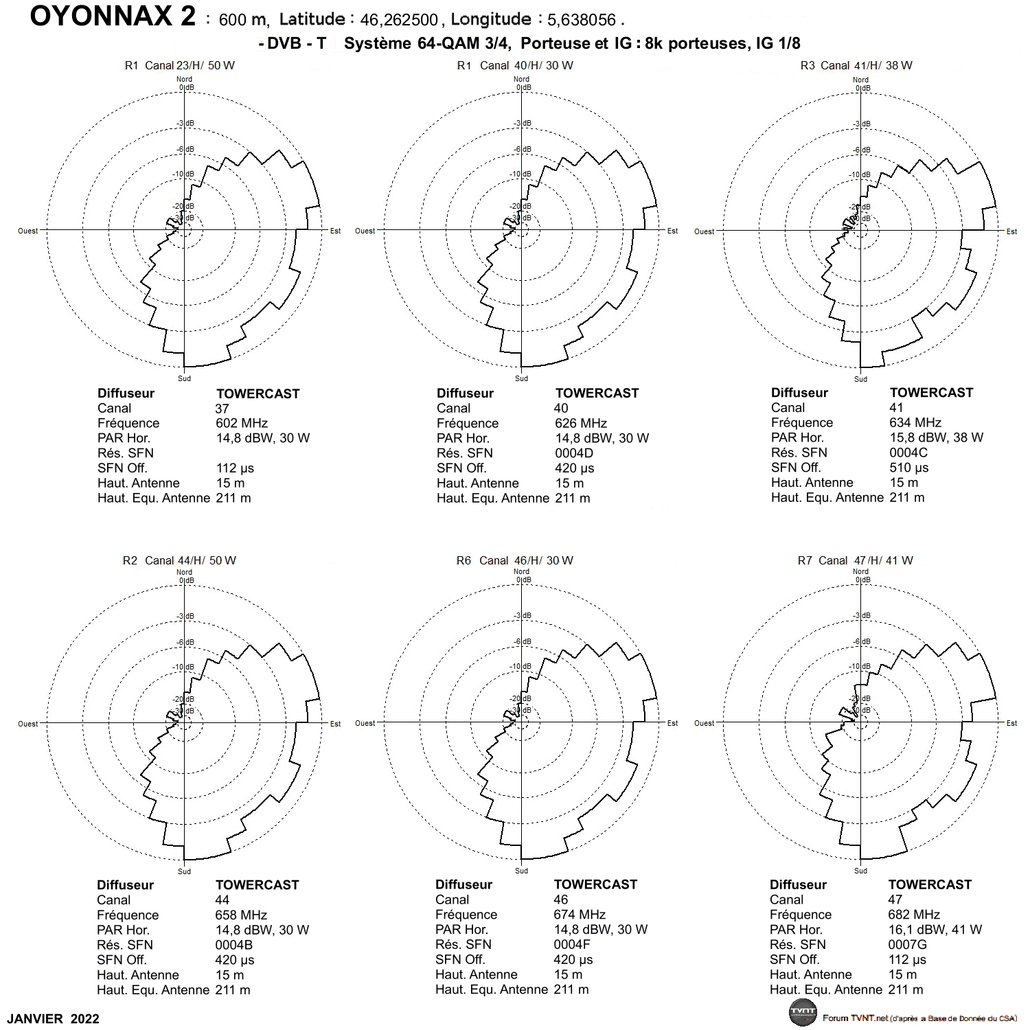

R9: 34H 25W (TOWERCAST).
R1: 37H 30W (TOWERCAST).
R4: 40H 30W (TOWERCAST).
R3: 41H 38W (TOWERCAST).
R2: 44H 30W (TOWERCAST).
R6: 46H 30W (TOWERCAST).
R7: 47H 41W (TOWERCAST).

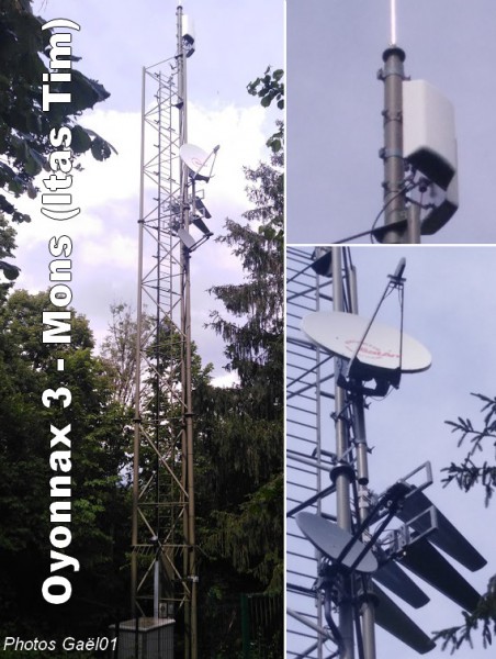

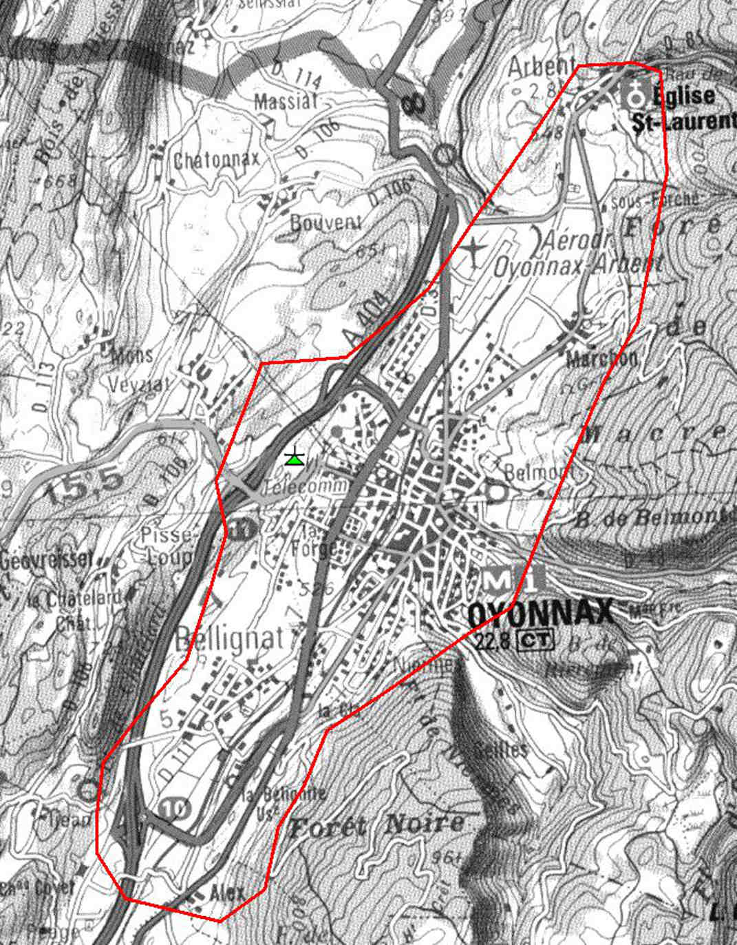

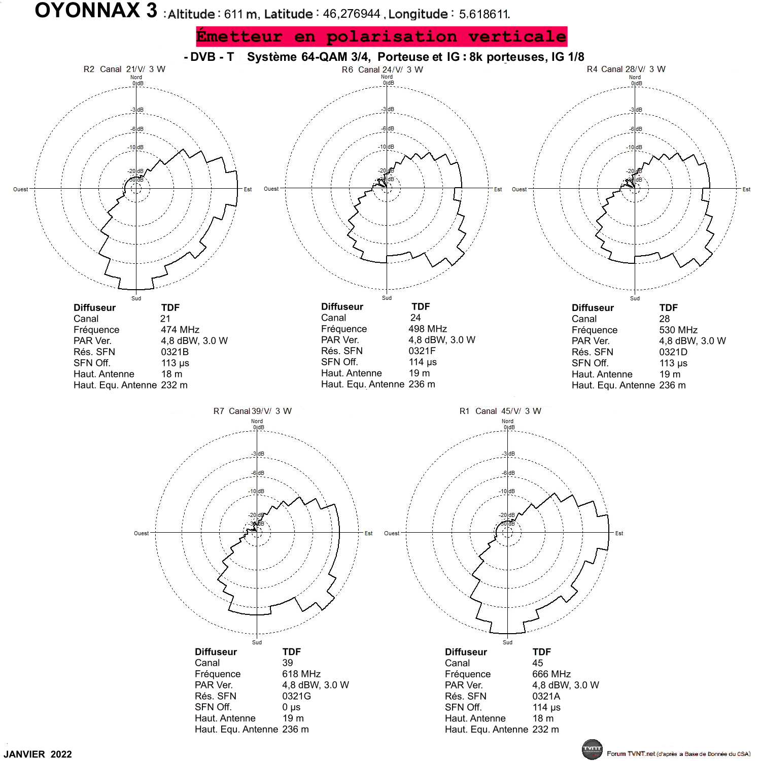

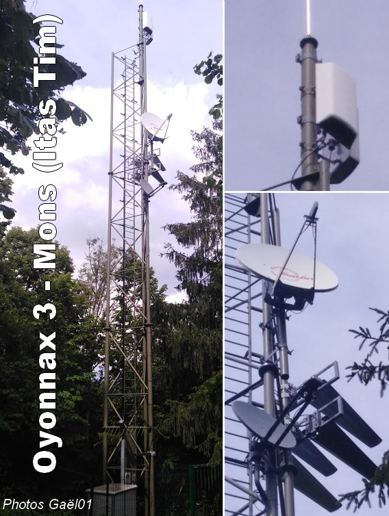

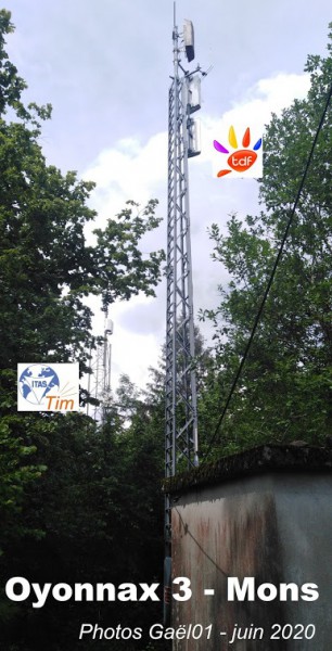

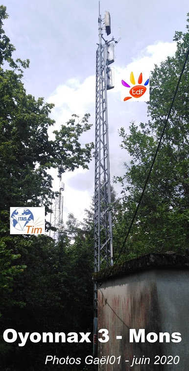

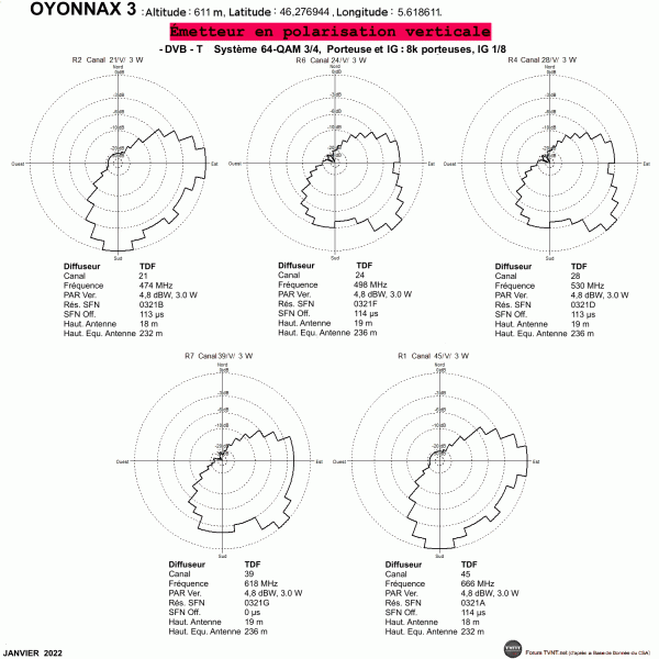

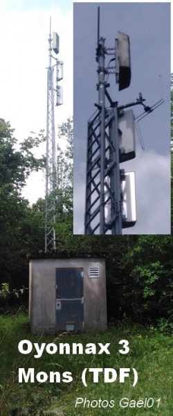

OYONNAX 3 - OUEST - MONS
Il y a 2 pylônes pour la TNT sur le site de Mons à Oyonnax :
:arrow: Localisation du pylône TDF de La Fouilleuse qui diffuse le multiplex R6.
:arrow: Localisation du pylône ITAS TIM qui diffuse les multiplex R1, R2, R4 et R7
R2: 21V 3W (TDF).
R6: 24V 3W (TDF).
R4: 28V 3W (TDF).
R7: 39V 3W (TDF).
R1: 45V 3W (TDF).

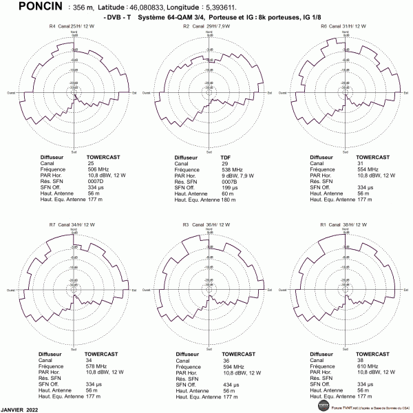

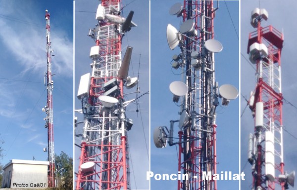

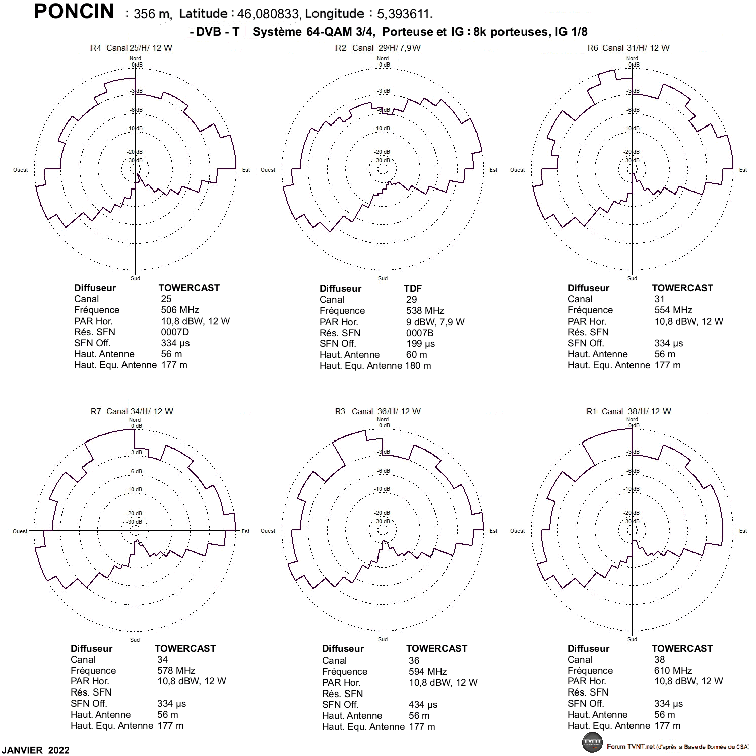

PONCIN - SUD-OUEST
Il y a 2 pylônes pour la TNT sur le site de Poncin - Sud-Ouest, commune de Poncin.

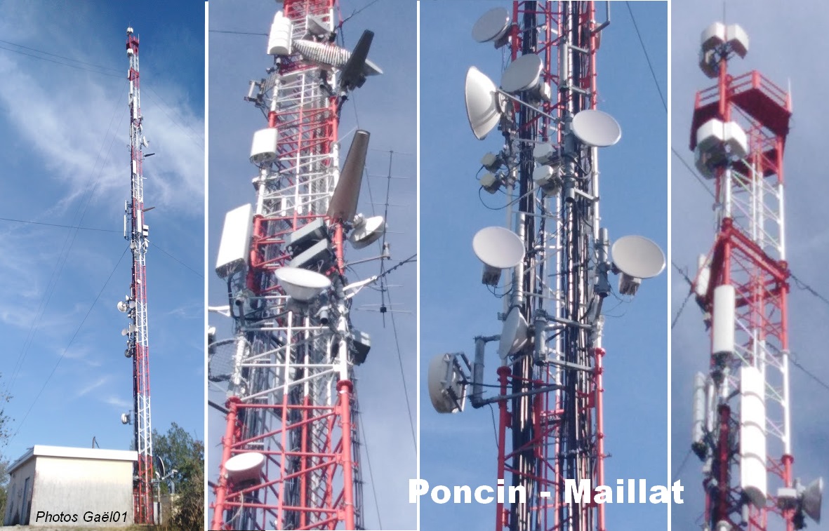

:arrow: Localisation du pylône TDF de Maillat, depuis lequel TDF diffuse le multiplex R2 :
cliquer sur l'image pour l'agrandirphotos Gaël 01, d'autres photos sous ce lien

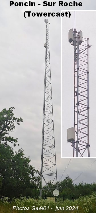

:arrow: Localisation du pylône TOWERCAST Sous Roche, qui diffuse les multiplex R1, , R3, R4, R6, R7 et R9.
Vu 3634 fois
R4: 25H 12W (TOWERCAST).
R2: 29H 7,9W (TDF).
R6: 31H 12W (TOWERCAST).
R3: 33H 17W (TOWERCAST). (sur canal 36H avant le 23/04/2024)
R7: 34H 12W (TOWERCAST).
R9: 36H 15W (TOWERCAST).
R1: 38H 12W (TOWERCAST).

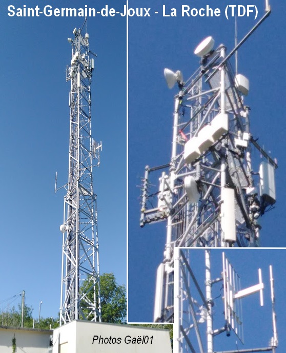

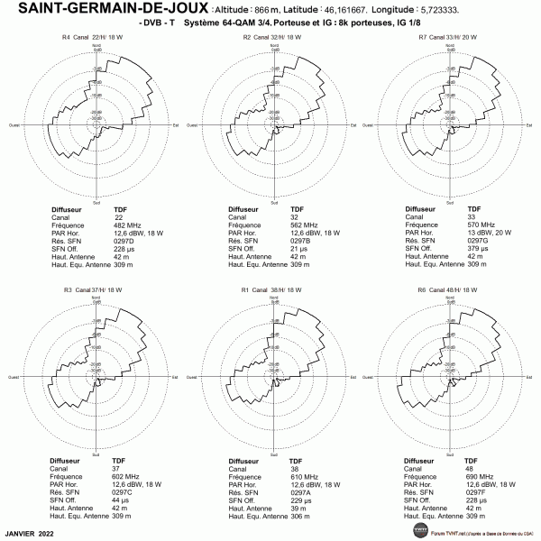

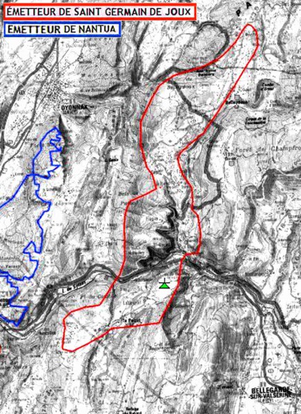

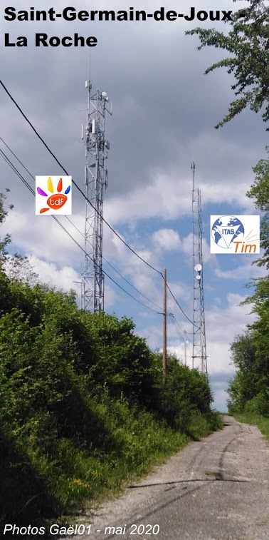

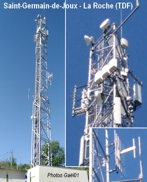

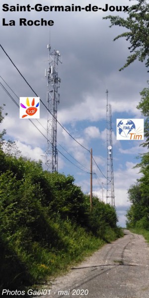

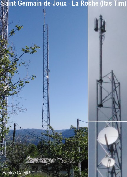

SAINT-GERMAIN-DE-JOUX - LA ROCHE
Il y a 2 pylônes pour la TNT au lieu dit La Roche, à Lalleyriat, commune de Le Poizat-Lalleyriat :
:arrow: Localisation du pylône TDF, qui diffuse les multiplex R1, R3 et R6.
:arrow: Localisation du pylône ITAS TIM qui diffuse les multiplex R2, R4 et R7.
R4: 22H 18W (TDF).
R2: 32H 18W (TDF).
R7: 33H 20W (TDF).
R3: 37H 18W (TDF).
R1: 38H 18W (TDF).
R6: 48H 18W (TDF).

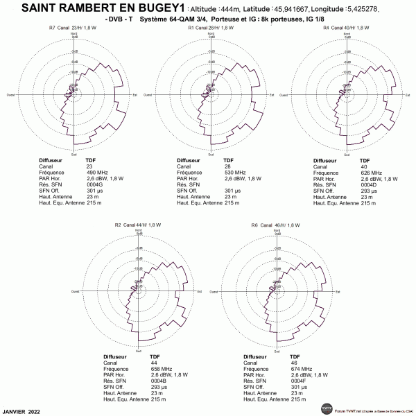

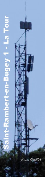

SAINT-RAMBERT-EN-BUGEY 1 - SOUS TALOURD
:arrow: Localisation du pylône TDF au lieu dit La Tour, commune de Saint-Rambert-en-Bugey :

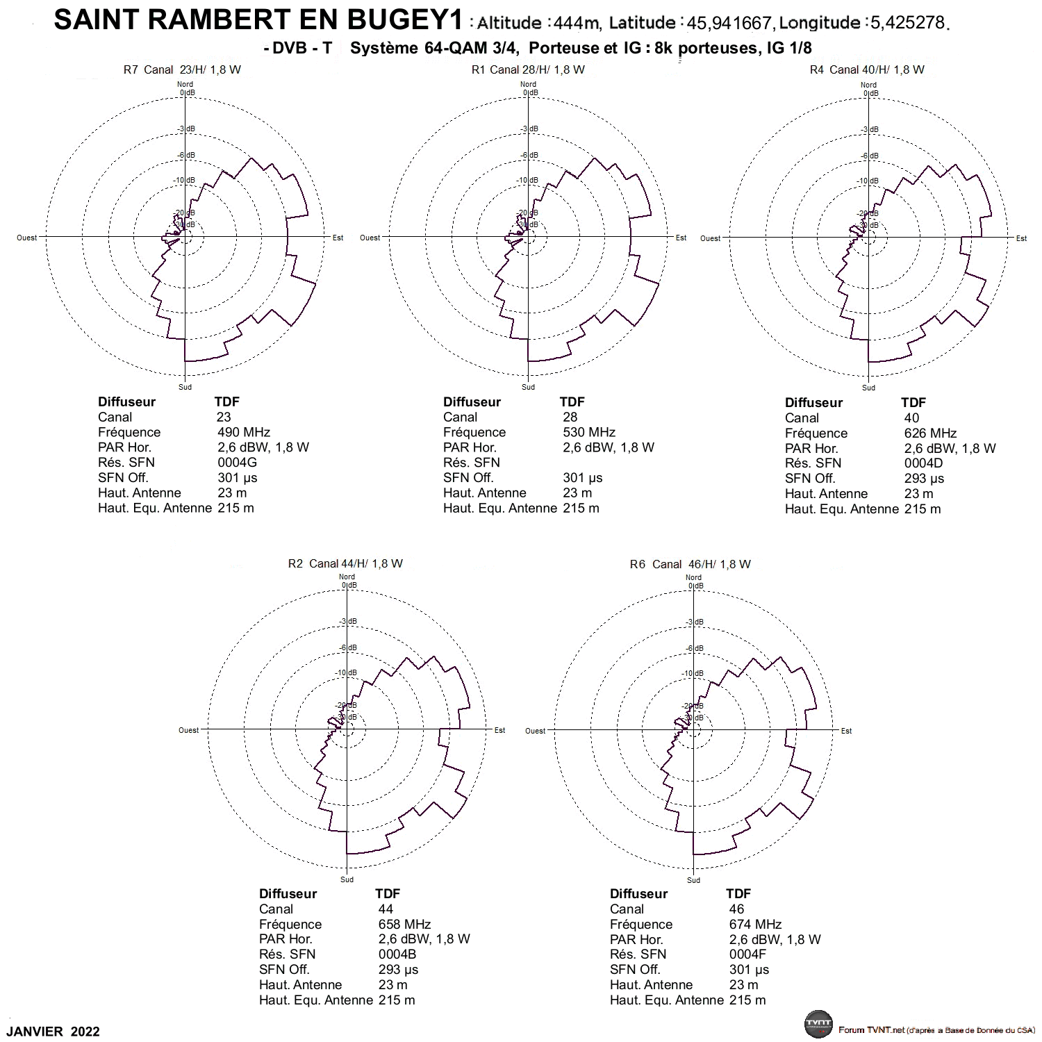

R7: 23H 1,8W (TDF).
R1: 28H 1,8W (TDF).
R4: 40H 1,8W (TDF).
R2: 44H 1,8W (TDF).
R6: 46H 1,8W (TDF).

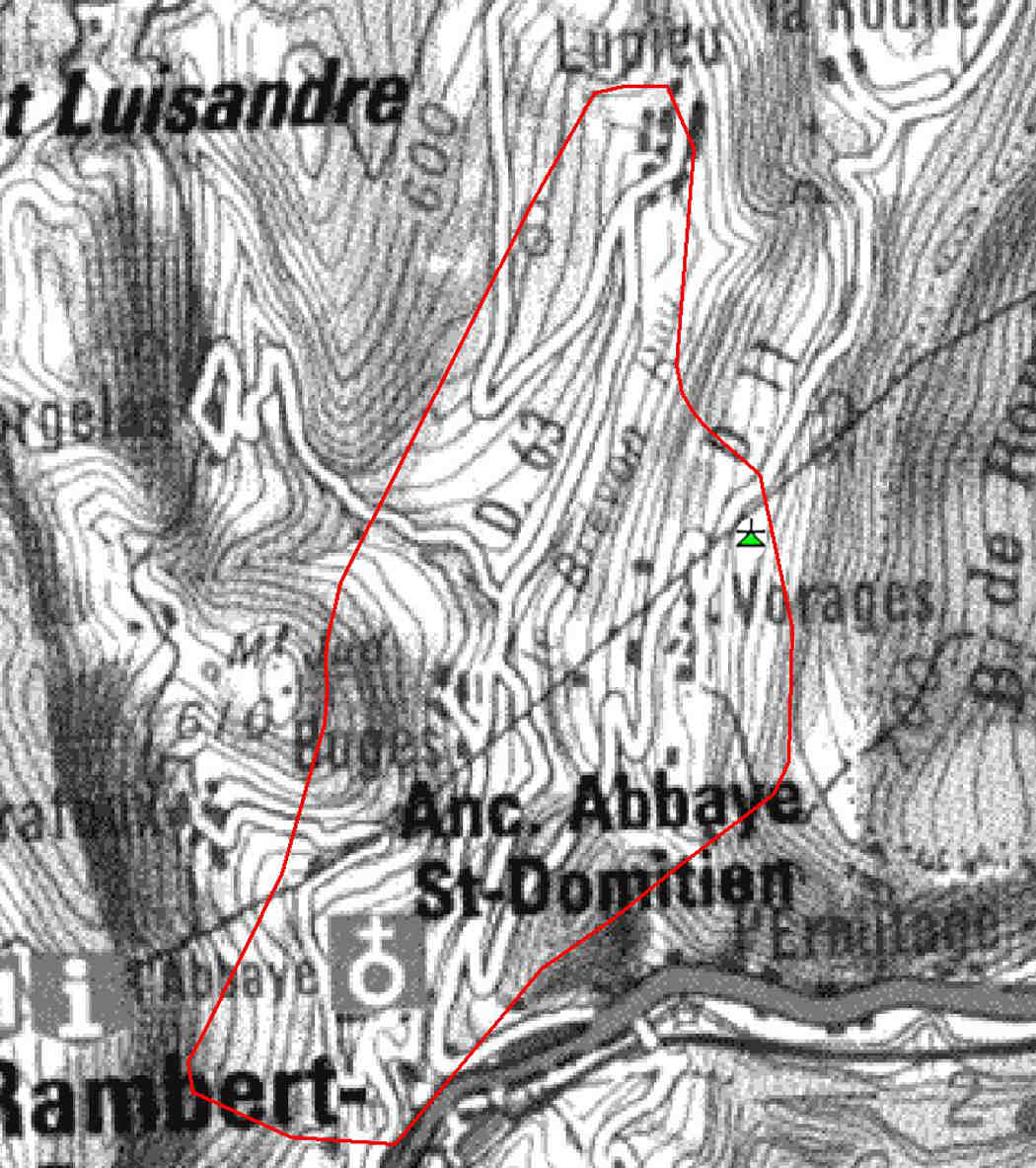

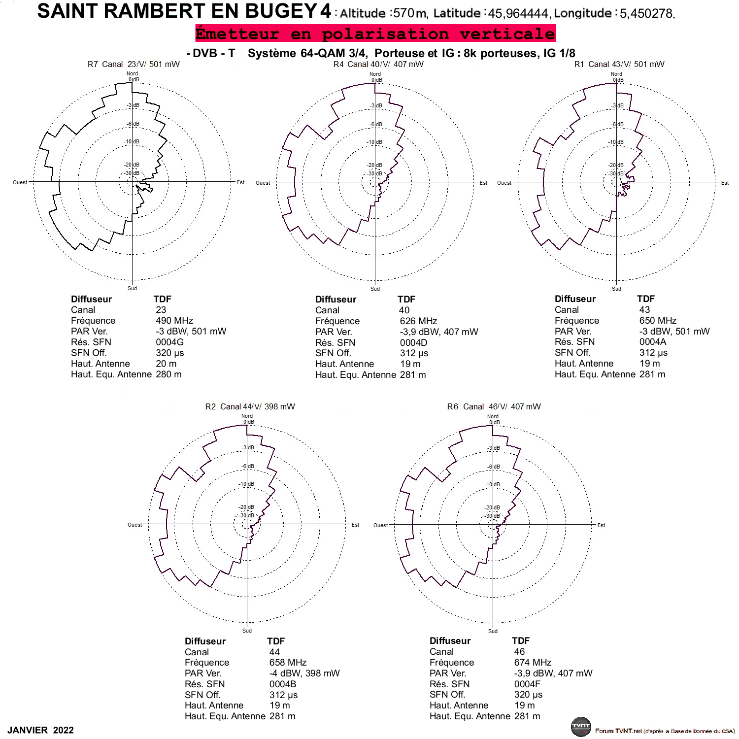

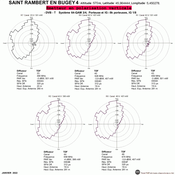

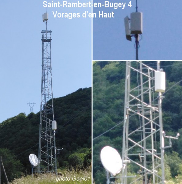

SAINT-RAMBERT-EN-BUGEY 4 - VORAGES
:arrow: Localisation du pylône TDF de Vorages d'en Haut, commune de Saint-Rambert-en-Bugey :
R7: 23V 500mW (TDF).
R4: 40V 410mW (TDF).
R1: 43V 500mW (TDF).
R2: 44V 400mW (TDF).
R6: 46V 410mW (TDF).

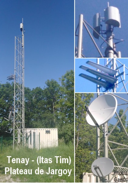

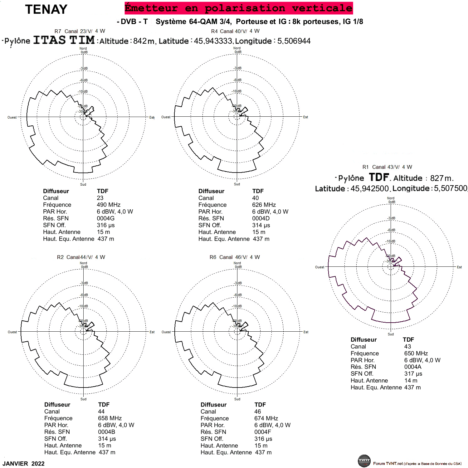

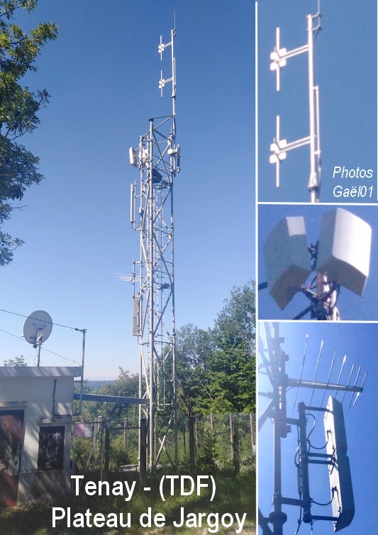

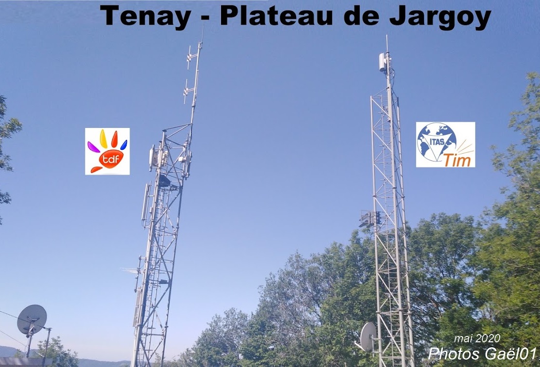

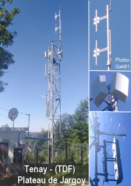

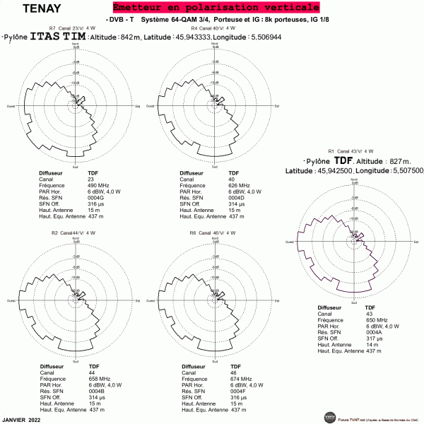

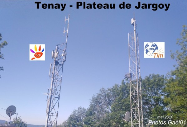

TENAY - PLATEAU DE JARGOY

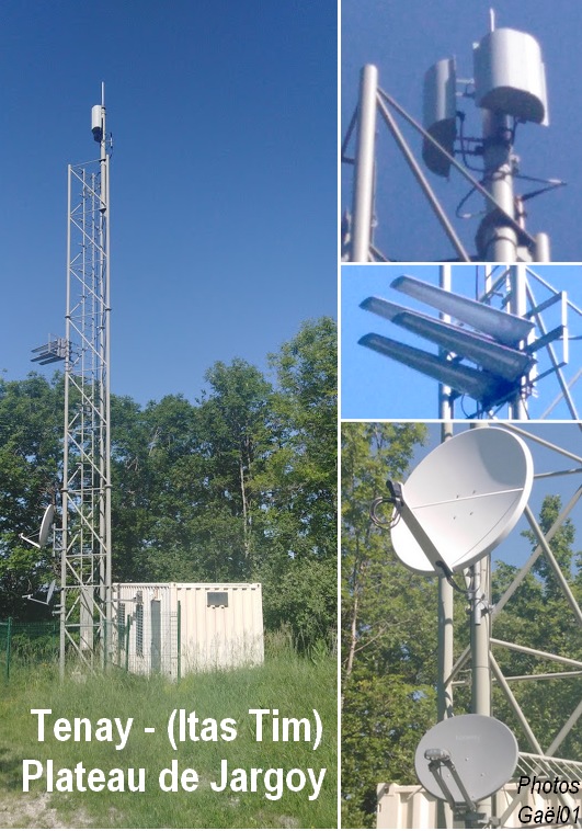

Il y a 2 pylônes pour l'émission de la TNT sur le site du plateau de Jargoy, au lieu dit "En Brut', commune de Tenay :
:arrow: Localisation du pylône TDF, qui diffuse le multiplex R1 :
:arrow: Localisation du pylône ITAS TIM, qui diffuse les multiplex R2 à R4, R6 et R7 :
R7: 23H 4W (TDF).
R4: 40H 4W (TDF).
R1: 43H 4W (TDF).
R2: 44H 4W (TDF).
R6: 46H 4W (TDF).

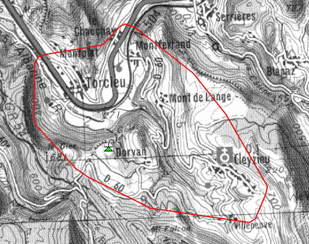

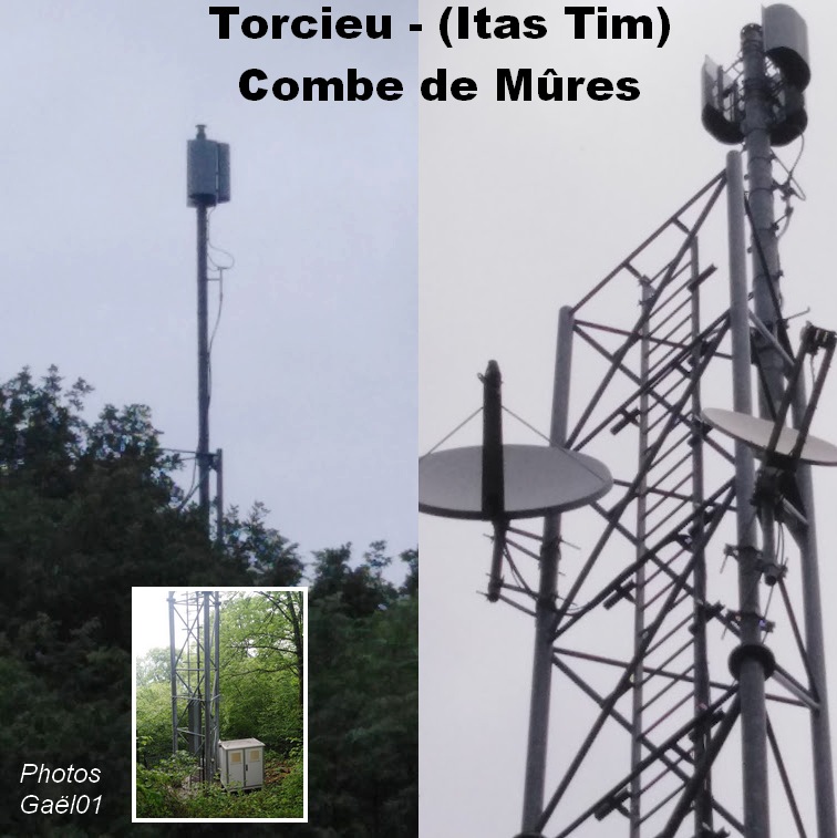

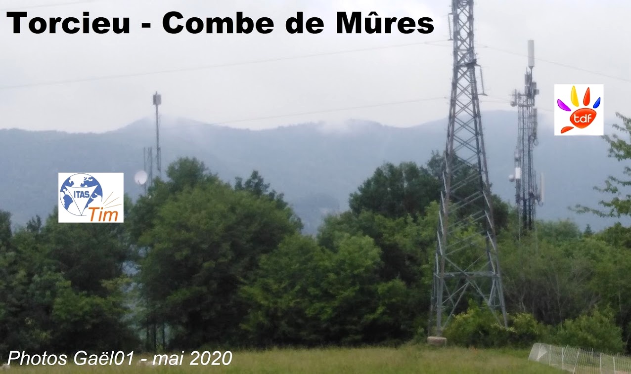

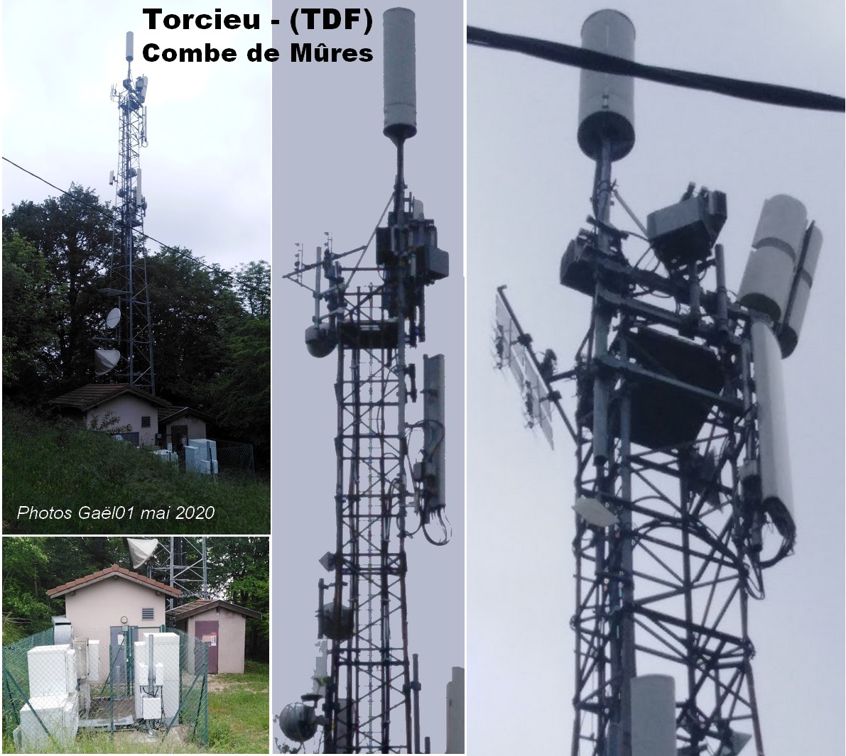

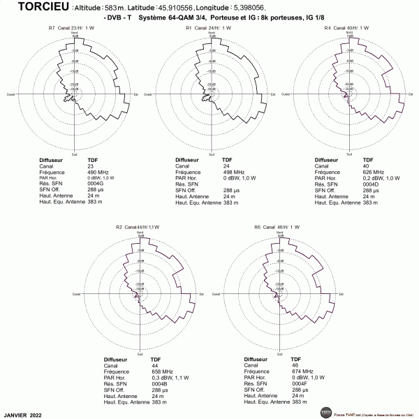

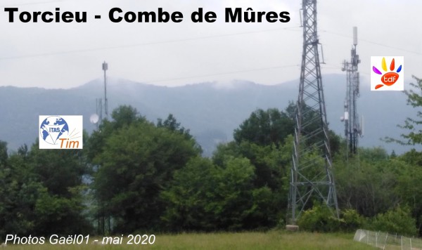

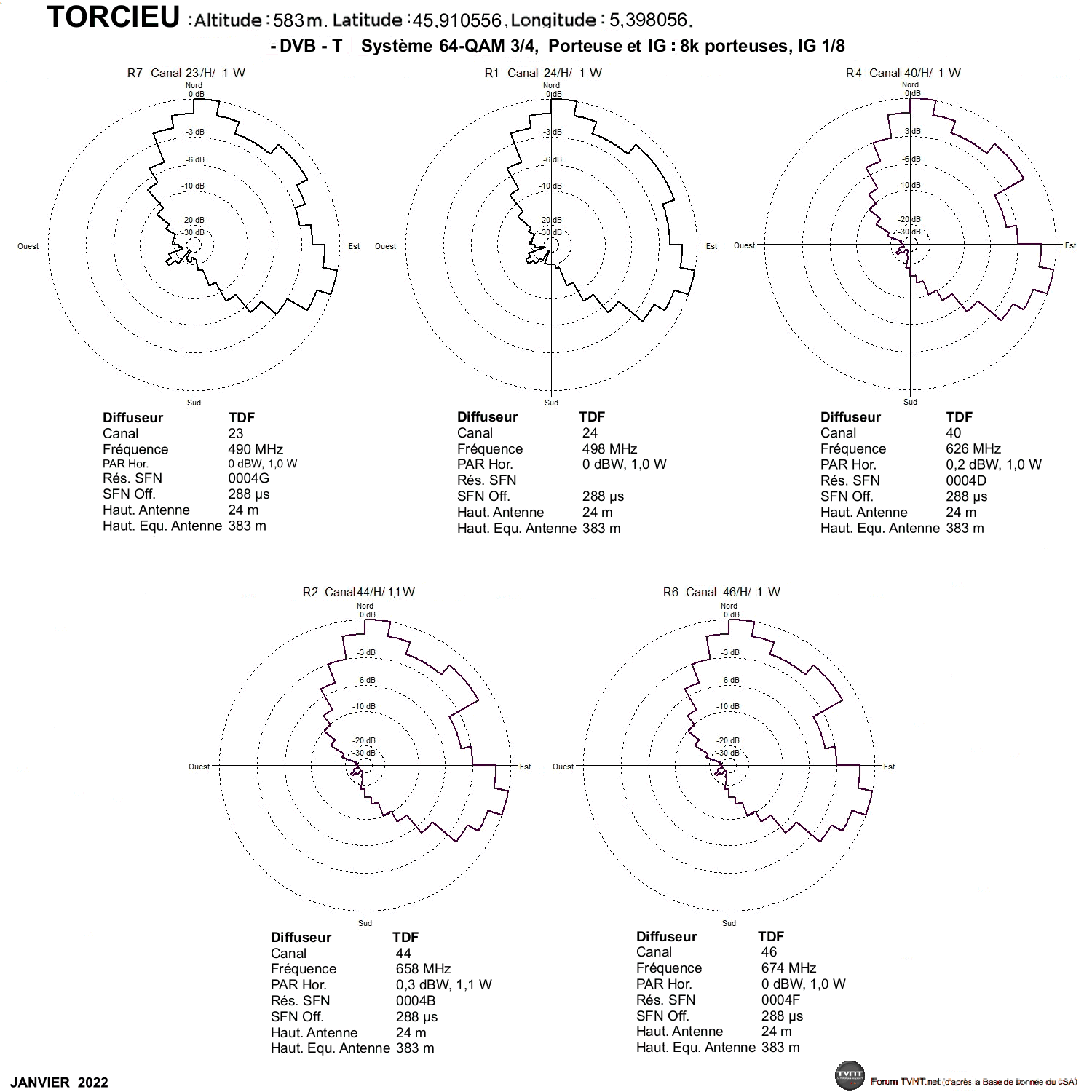

TORCIEU - DORVAN

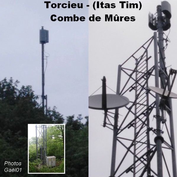

Il y a 2 pylônes pour la TNT sur le site de Combe de Mûres (RD 60), commune de Torcieu :
:arrow: Localisation du pylône TDF qui diffuse les multiplex R1, R2, R4 et R6 :
:arrow: Localisation du pylône ITAS TIM qui diffuse le multiplex R7 :
R7: 23H 1W (TDF).
R1: 24H 1W (TDF).
R4: 40H 1W (TDF).
R2: 44H 1,1W (TDF).
R6: 46H 1W (TDF).

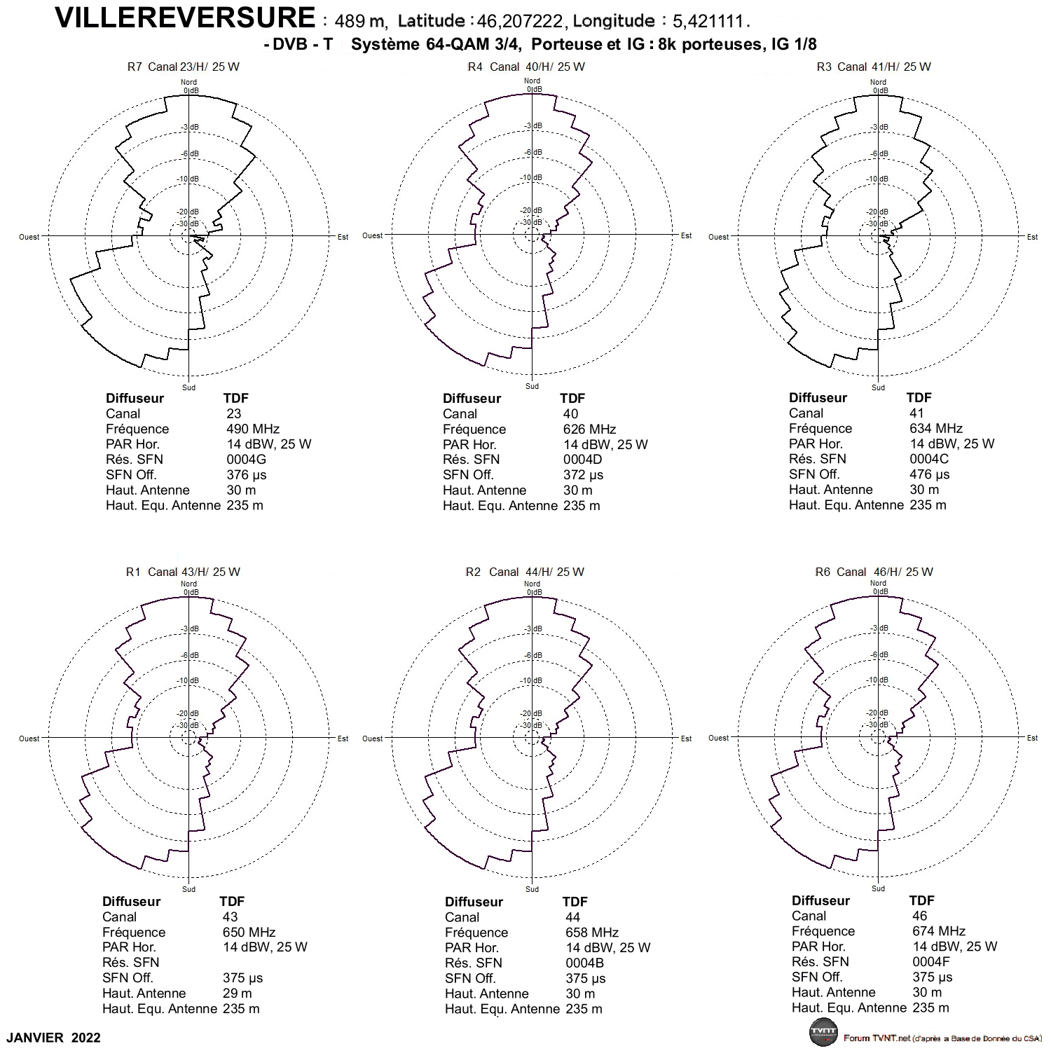

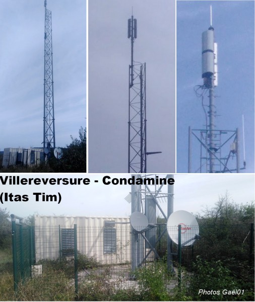

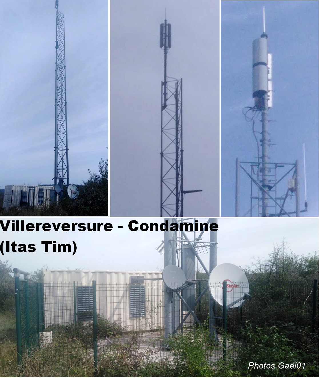

VILLEREVERSURE - CONDAMINE
:arrow: Localisation du pylône ITAS TIM de Condamine, sur la commune de Grand-Corent.
R7: 23H 25W (TDF).
R4: 40H 25W (TDF).).
R3: 41H 25W (TDF).
R1: 43H 25W (TDF).
R2: 44H 25W (TDF).
R6: 46H 25W (TDF).

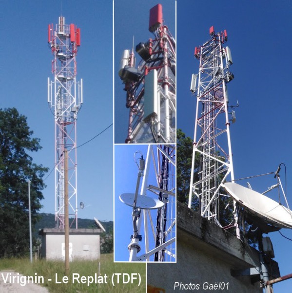

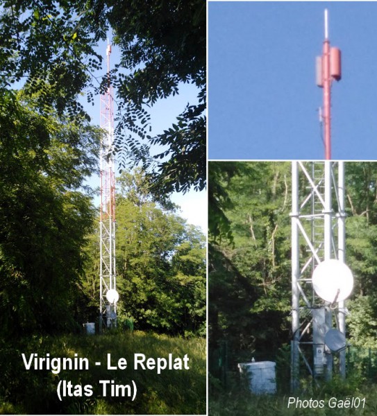

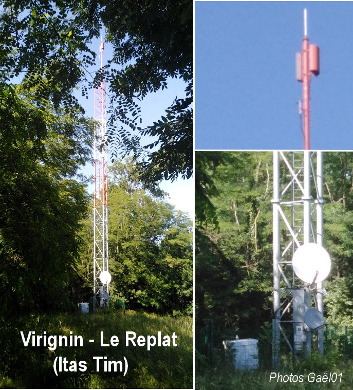

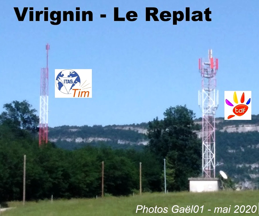

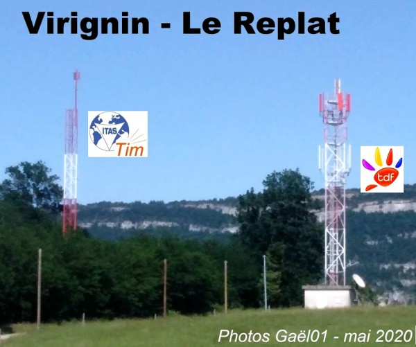

VIRIGNIN - LE REPLAT
Il y a 2 pylônes pour la TNT sur le site du Replat, sur la commune de Brens :
:arrow: Localisation du pylône TDF qui diffuse les multiplex R1 à R3 et R6 :

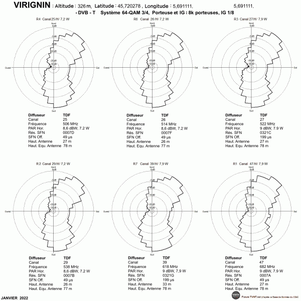

:arrow: Localisation du pylône ITAS TIM qui diffuse les multiplex R4 et R7 :
R4: 25H 7,2W (TDF).
R6: 26H 7,2W (TDF).
R3: 27H 7,9W TDF).
R2: 29H 7,2W (TDF).
R7: 39H 7,9W (TDF).
R1: 47H 7,9W (TDF).
Source des détails des caractéristiques techniques et des cartes de couverture des émetteurs :http://www.csa.fr

Les Emetteurs d'Oyonnax pour completer le 1er Post
Messagepar arno_01 » 31 Déc 2007 10:18
ANALOGIQUE:
01 - Ain (1) OYONNAX 1 SIEGES TF1 (A) 65 (H) 250W
01 - Ain OYONNAX 1 SIEGES FRANCE 2 (A) 60 (H) 250W
01 - Ain OYONNAX 1 SIEGES FRANCE 3 (A) 63 (H) 250W
01 - Ain OYONNAX 1 SIEGES CANAL + (A) 07 (V) 100W
01 - Ain OYONNAX 1 SIEGES M6 (A) 57 (H) 63W
01 - Ain OYONNAX 2 LA GRANDE ROCHE TF1 (A) 54 (H) 100W
01 - Ain OYONNAX 2 LA GRANDE ROCHE FRANCE 2 (A) 48 (H) 100W
01 - Ain OYONNAX 2 LA GRANDE ROCHE FRANCE 3 (A) 51 (H) 100W
01 - Ain OYONNAX 2 LA GRANDE ROCHE CANAL + (A) 09 (H) 20W
01 - Ain OYONNAX 2 LA GRANDE ROCHE ARTE/F5 (A) 56 (H) 100W
01 - Ain OYONNAX 2 LA GRANDE ROCHE M6 (A) 37 (H) 100W
01 - Ain OYONNAX 3 MONS TF1 (A) 35V) 1W
01 - Ain OYONNAX 3 MONS FRANCE 2 (A) 29 (V) 1W
01 - Ain OYONNAX 3 MONS FRANCE 3 (A) 32 (V) 1W
01 - Ain OYONNAX 3 MONS FRANCE 5 (A) 45 (V) ??
01 - Ain OYONNAX 3 MONS M6 (A) 42 (V) 500mW
arno_01
Messages: 67
Inscription: 09 Déc 2007 16:19
Localisation: OYONNAX -VEYZIAT
