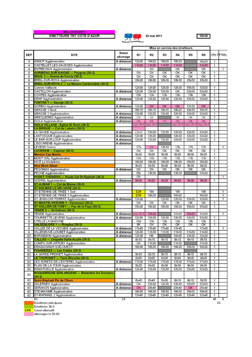

Le dernier point sur la mise en service des émetteurs TNT de la Cote d'azur le 25 mai à 19h30.
Attention les 2 émetteurs de Saint étienne de Tinée pour le canal du R1 ce n'est pas le 39, mais celui de réserve le 31
Cliquez sur le tableau pour l"agrandir
Source: Tous au numérique
