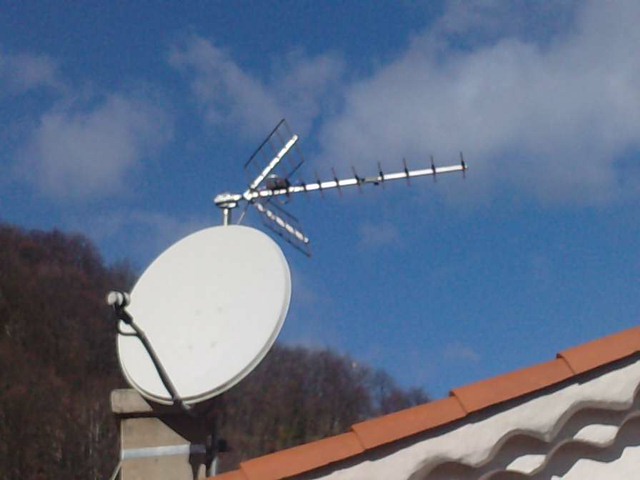

Messagepar chris11 » 20 Fév 2011 13:29
voici la photo de mon antenne
P200211_13.250001.JPG -->

j'ai donné un peu d'élevation mais je pense que je vais la remettre à l'horizontal, j'ai fait des mesures sur google earth et ca donne :
emetteur crete de blandine (p.a.r 0,500 kW)
distance 14kms
azimuth: 84,62 degres
emetteur Asperjoc (p.a.r 0,002 kw)
distance 3,5 kms
azimuth: 117,35 degres
entre chez moi et emetteur asperjoc leger relief de 50metres ...

Re: [07 - Ardèche] Privas, Aubenas, Voulte/Rhône, St-Péray, Joyeuse, Pierrelatte
Messagepar julien74 » 20 Fév 2011 15:43
Superbe photo , merci. :wink:
Quand tu as essayé avec un ampli , tu l'avais mis où l'ampli?
Messagepar julien74 » 20 Fév 2011 16:50
Tu as encore cet ampli?
Tu avais un bouton pour régler le gain de l'ampli?
Un ampli près de la TV ou du démo ne sert absolument à rien. :wink:
Pour avoir un bon résultat , il faut mettre l'ampli le + près possible de ton antenne.
Si tu ne peux pas accéder facilement au toit et si tu as un ampli intérieur , la bonne place serait de le mettre au grenier , là , tu vas avoir une meilleure réception analogique et sûrement TNT , j'en suis certain. :D
Messagepar chris11 » 21 Fév 2011 23:42
Ca y est ca fonctionne....j'ai placé mon antenne sur une autre cheminée distante 4 mètres et ca marche ! à ne rien y comprendre...
merci pour tous vos conseils
Messagepar julien74 » 22 Fév 2011 18:51
Bravo. :D
Avec une réception moyenne , en effet changer de place l'antenne peut influer sur la réception TNT.
ça ira mieux le 14 juin quand ton émetteur TNT aura + de puissance qu'actuellement. :wink:
Messagepar chris11 » 22 Fév 2011 20:43
Ah bon , il aura plus de puissance ?
en ce moment il y a quelques chaines qui figent de temps en temps...donc ca devrait s'améliorer ...en plus je vais changer mon antenne par une tri nappe, j'espère gagner quelques dB
Messagepar julien74 » 22 Fév 2011 21:05
Oui , les gros émetteurs genre Privas Blandine , Lyon Pilat , etc... vont avoir + de puissance le 14 juin pour la TNT car l'analogique est abandonnée.
Je suis sûr que le 14 juin , tu vas avoir une meilleure réception. :D
