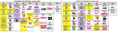

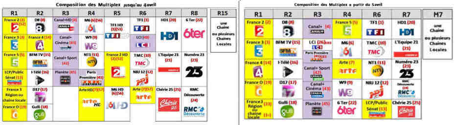

C'est exact le 4 avril les multiplex R5 et R8 seront arrêtés.
:arrow: Composition des multiplex diffusés en métropole .
Cliquez sur l'image pour l'agrandir.

Non il n'y aura aucun nouveaux multiplex à partir du 5 avril, et donc en particulier pas de R15 dans les Ardennes.
Les chaines actuellement sur le R8 (6Ter , RMC Découverte et Numéro 23) seront simplement intégrées aux multiplex déjà existants, la chaine 6Ter ira sur le multiplex R4, tandis que RMC Découverte et Numéro 23 iront sur le R7.
Par contre tu as raison, si aujourd'hui tu captes bien tous les autres multiplex, tu devrais recevoir toutes les chaines sans problème à partir du 5 avril prochain.
