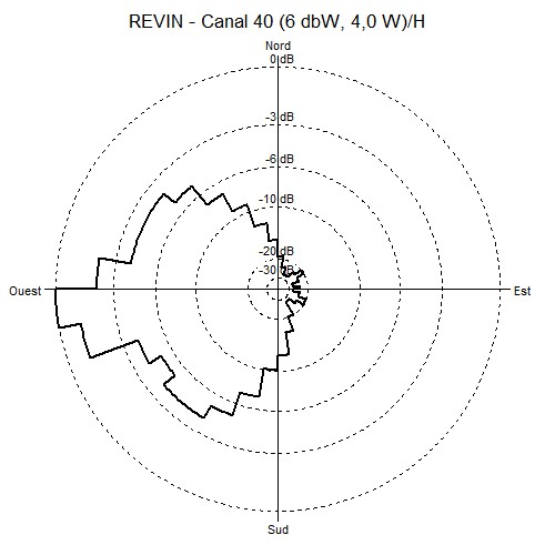

jimfoster a écrit:Avec seulement le fil de 25m je n'ai que 84% en niveau de réception et entre 77 et 90% de qualité suivant les multiplex. Avec répartiteur je tombe à 77% en qualité et niveau de signal à 80%. Je comprends très bien que ca génère des pertes, ce qui me parait bizarre, c'est d'être à seulement à 80-85% de moyenne sans répartiteur avec un réémetteur à réelle proximité
En TNT le niveau signal reçu a beaucoup moins d'importance que du temps de analogique. Ce qui compte c'est la qualité du signal qui doit être le plus proche de 100%.
Avec 77% as tu des problèmes de qualité d'image et son. :?:
Autre chose, tu peux être proche d'un émetteur, sans être dans le faisceau d'onde diffusé par cette émetteur.
Par exemple a Revin, l’émetteur diffuse vers l'ouest, plus faiblement en direction du nord ouest et sud ouest ( voir le diagramme de rayonnement ci dessous)
Source du diagramme: www.csa.fr

+1 pour la réponse de Bernard.
Si on tente de recevoir un émetteur alors qu'on est dans une zone affaiblie de 20 dB on capte surtout des échos du rayonnement principal
avec une grosse différence suivant les canaux et une qualité médiocre.

Un peu plus cher, c'est mettre un kit pré-ampli (40€) avec le pré-ampli sur le mât ou dans le grenier et avec l'alim' à la place du répartiteur ou bien juste à côté du répartiteur.
Comme le dit Bernard le maximum de puissance est envoyée vers Revin et Bouillon plein Ouest.
A Orzy tu es plein Sud donc pas du tout dans la zone couverte en priorité comme le montre le diagramme de Bernard.
Moi je m'en suis aperçu sur un réémetteur TNT de l'Ain en dehors du diagramme je ne recevais rien du tout alors que dans l'axe face à l'antenne d'émission UHF ça recevait bien.

Messagepar bernard7715 » 22 Juil 2016 19:31
jimfoster a écrit:J'avais en effet dans l'idée qu'un ampli reglerait mon soucis mais devoir en passer là alors que le réémetteur m'est parfaitement visible m'apparaît un peu fort.
Il faut, que tu admette que tu trouve presque en dehors du faisceau.
C'est un comme cette lampe torche ou plus éloigne de l'axe du faisceau de lumière, moins il y a de lumière, Voir plus rien sur les cotés et l’arrière.

Heureusement jimfoster se trouve dans la zone entourée en rouge et il voit de visu le réémeteur sinon il ne pourrait pas capter la TNT sans ampli.
Par contre à Revin c'est un peu dans une vallée encaissée et je doute qu'il puisse capter un autre réémetteur TNT ou un émetteur régional à la place de son réémetteur du Mont Malgré-Tout.
