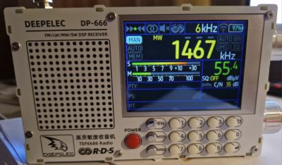

Ceci dit le test de Radio Six Int. cartonnait sur Paris cette nuit, tout autant que TWR. Sur mon DEEPELEC DP-666, autant il est excellent en FM, correct en OC, est une catastrophe en GO/PO avec son antenne télescopique et bien j'arrivais dans les pointes du fading à le recevoir S9 +20, signal digne de la réception d'un émetteur local. Sur mon Sangean ATS-909 (avec antenne ferrite) le s-mètre était par moment au maximum.
