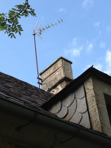

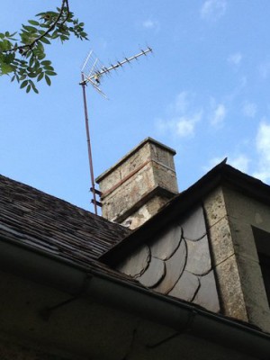

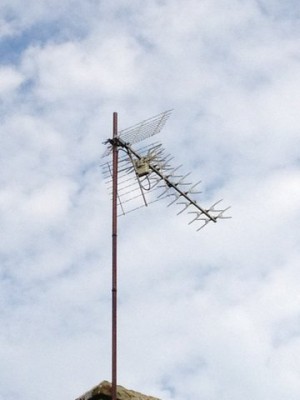

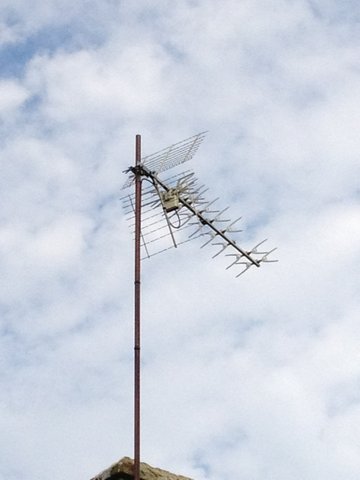

Aurais-tu la possibilité demain de nous faire une photo de ton antenne prise depuis ton jardin ou ta terrasse par exemple? :wink:

J'ai une antenne râteau sur le toit (20 ans) avec ampli, une seule prise murale (pas de parabole), cf. photos d'extérieur.

Messagepar durouy » 22 Aoû 2013 22:08
IMG_1849.JPG -->
IMG_1842.JPG -->
Désolé pour les photos : avec, c'est bien mieux !

Messagepar julien74 » 22 Aoû 2013 22:19
Merci pour les photos :D
Sur tes photos , à droite de la photo c'est vers quelle commune?
Ton ampli se trouve près du téléviseur?
Pour info , les 2 réémetteurs TNT de Riom sont gérés par TDF.
Si la panne touche réellement le réémetteur TNT , tu peux signaler la panne à l'ANFR au numéro de téléphone suivant: 0970 818 818
