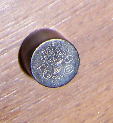

bernard7715 a écrit:ce type fusible n'as rien d'électronique, il utilisé depuis plusieurs décennies.
Il semble que ça s'appelle Fusible TR5 rapide .

stduf a écrit: Il semble que ça s'appelle Fusible TR5 rapide
Non, c'est un temporisé, ( voir la photo ) sur le boitier du fusible il est marqué T3,15A 250V. Si cela était un rapide, cela serai F3,15A 250V, F comme Fast (rapide). D'ailleurs un fusible rapide a cette emplacement claquerait dés la mise sous tension, avec la charge du condensateur de filtrage. ( Pour ton info ce type de fusible en différente valeur, j'en ais remplacé des centaines, dans ma vie professionnel au sav de Philips)
Toute l'install electrique de la maison de 15 ans , refait de a à z par une entreprise .
Seul ces 2 adaptateurs ont grillé , rien autres.
Je n'évoquais pas un probléme d'isolement dans l'installation électrique, mais un probléme d'isolement au niveau du téléviseur.

stduf a écrit:Toujours est il quye sur le site electro que je cite , il parle quand même de "rapide" .
Regarde le Fusible qui est en 45 ou 46éme position ou le septième en partant de la fin de la liste d'electronique diffusion Tu as cette référence de fusible ALFUSTR53A15 MICRO FUSIBLE TR5 TEMPORISE 3,15A OU 3A

stduf a écrit:sur le site electro que je cite , il parle quand même de "rapide"
le primaire des alims à découpage est toujours équipés de fusible T Temporisés et la valeur 3,15A est
très courante même si elle n'est pas toujours adaptée
la violence du dégâts est aussi dû à cette forte valeur et à la temporisation :(
