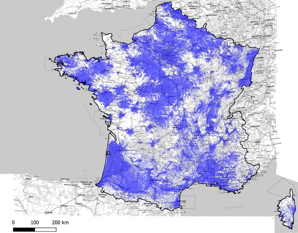

Messagepar Palo » 14 Juin 2024 16:10
La carte vient de là : https://www.tdf.fr/lettre-tdf-collectivites-mars-2024/
Mais pas à jour, par exemple vers Mulhouse où il n'y a rien de prévu par l'Arcom, pas pris en compte non plus les eventuels refus des pays voisins... mais pour Dijon il n'y avait pas besoin d'accord d'après l'Arcom !

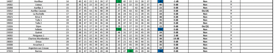

déploiement du 9 juillet !!!! (Ceci est un extrait du déploiement)
CHEVALIER JET D' AIL
Dijon /nuits st georges /chasseral

Est-ce que ça sera Dijon Nuits St Georges ou bien alors Dijon Chenôve ? :wink:
Re: 21 - Côte d'Or [Dijon - Nuits-Saint-Georges]
Messagepar vincent21 » 21 Juin 2024 12:08
Sur Nuits, il n'y a pas de polarisation verticale. Donc ce sera sur Dijon Chenôve!

Messagepar vincent21 » 23 Juin 2024 15:34
norbert a écrit:Enfin une date ! Mais est-ce qu'ils vont la respecter ? Wait and see...
Je pense que oui: les autres émetteurs qui devaient recevoir le r9 à une date prévue l'ont bien reçue à la date prévue. C'est pas la bonne question. La bonne question c'est : Est ce que ceux qui captent Nuits saint Georges (qui est en polarisation Horizontale) pourront capter l'émetteur de Chenove (qui est en polarisation Verticale)?

Messagepar sky » 24 Juin 2024 07:15
Ben non , il faut une antenne verticale pointée sur Chenôve !! ce qui exclu plus des 3\4 à mon avis des téléspectateurs du coin dépendant de Nuits st georges, c'est bien joli de dire émetteur arrosant 200 000 téléspectateurs sauf que sur ces 200 000 plus de la moitié est sur Nuits st Georges . Une bonne antenne intérieur :mrgreen: :mrgreen: :mrgreen:

Messagepar flash41 » 25 Juin 2024 07:55
Merci Palo pour la carte qui montre bien que je suis dans une zone blanche en Bretagne :mrgreen: :(
