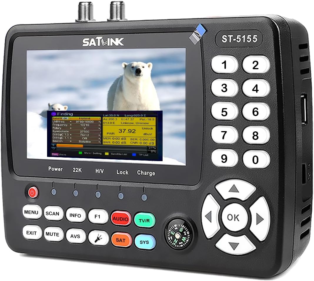

flash41 a écrit:Merci kiki.
J ai tenté la recherche manuelle sur 554 MHz et j ai 50 % de force signal et 0 % en qualité signal mais pas de chaines détectées :?
Dans ces conditions peut on estimer combien de db faut il amplifier pour détecter les chaînes ?
On ne peut pas déduire grand chose du % de force; 50% de quoi ? C'est une échelle non normalisée et variant d'un récepteur à un autre.
Seule l'échelle de qualité doit être au maximum, mais ni l'une ni l'autre de ces "mesures" ne permettent de déduire de la "puissance" de réception.
Pour cela, il faut un appareil professionnel : Un mesureur de champ dont le coût est prohibitif pour un particulier :wink:

Le jargon pseudo-technique (mauvaise traduction ? ) mélangeant terrestre et satellite n'est pas suffisant pour se forger une opinion. :gratt:
Seul un test en conditions réelles permettrait de juger l'appareil.
J'ai demandé l'avis d'un pro toujours en activité ;)

Messagepar jeanphi73 » 21 Juin 2024 09:54
Sur le papier l'offre est alléchante.
Mais bon m'acheter ce produit pour m'en servir 2 ou 3 fois :?
Ce produit pourrait intéresser notre ami de ce forum Julien74 qui fait beaucoup de relevés de reception pour le terrain :D
Je ne sais pas si ce produit scanne la VHF III ?

kiki37 a écrit:J'ai demandé l'avis d'un pro toujours en activité
Voici son analyse
Les satlink sont très bien foutus
Regarde cette vidéo:
https://youtu.be/L6FuGdMRzxM?si=UmUSLA3L8pSns05R
Bon,ok c'est en javanais mais l'important c'est les écrans de pointage
J'ai un ws 6933 depuis des années(70 euros sur Amazon,) compact, il ne propose pas la possibilité de voir les vidéos des chaînes en direct mais je trouve cette option comme étant un gadget
Ce qui compte c'est la mesure pure
Donc le 5155 est bien, mais franchement les vidéos des chaînes ça sert pas à grand chose
Évidemment la boussole non plus,lol
Sur mon ws6933 que j'ai depuis des années j'ai eu qlq pannes: la led de la fonction lampe torche a cramé (facilement remplacée)et j'ai du changer la batterie)
Parfois les traductions sur ces machins sont un peu approximatives mais si tu connais ton affaire , ces appareils là sont top
À réserver pour un usage occasionnel
