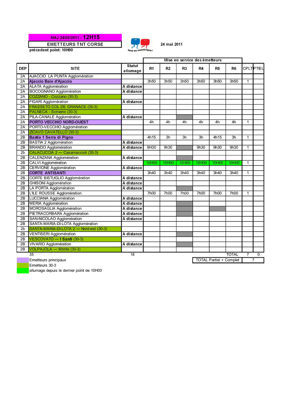

France Télé Numérique met en ligne sur son site Tous au numérique un tableau de suivi de la mise en service des émetteurs TNT de Corse.
Ce tableau sera mis à jour tout au long de la journée.
Vous le trouverez ici : http://www.tousaunumerique.fr/professionnels/votre-profil/antennistes-et-distributeurs/documentation/region/corse/doc/tableau-de-mise-en-service-des-emetteurs-de-corse-664/
il faut cliquer sur Télécharger le pdf
Pour le moment c'est la situation à 8h, on voit qu'à 4h15 les émetteurs principaux de Haute-Corse étaient redémarrés complétement, mais encore aucun émetteur secondaires.
Messages: 11155
Re: [2B - Haute Corse] Bastia, Corte Antisanti, Calvi, L'ile Rousse
Messagepar Emmebel » 24 Mai 2011 09:55
Nouveau tableau daté de 10 h : émetteur de L'Île Rousse mis en service à 7h00 et celui de Brando à 9h30.
C'est ici : http://www.tousaunumerique.fr/professio ... corse-664/
Messages: 11155

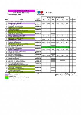

Messagepar bernard7715 » 24 Mai 2011 12:25
Le tableau du suivi de la mise en service des émetteurs TNT en Corse a 12h15.
Cliquez sur le tableau pour l"agrandir
Source: Tous au numérique
