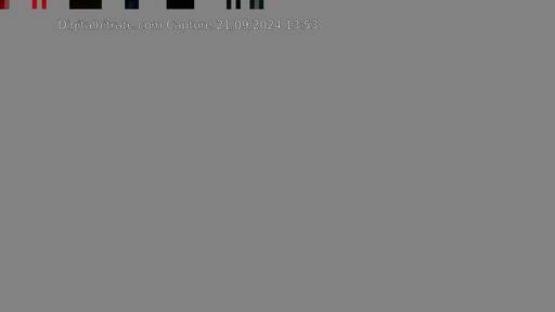

Messagepar Thomasr » 21 Sep 2024 20:28
Soucis sur le R4 Mont Bouquet ce soir.
Vu 1068 fois
