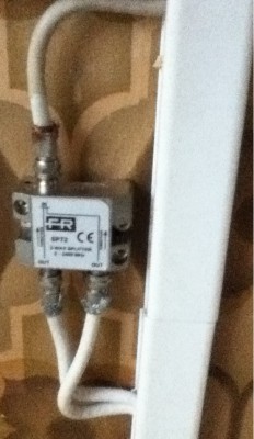

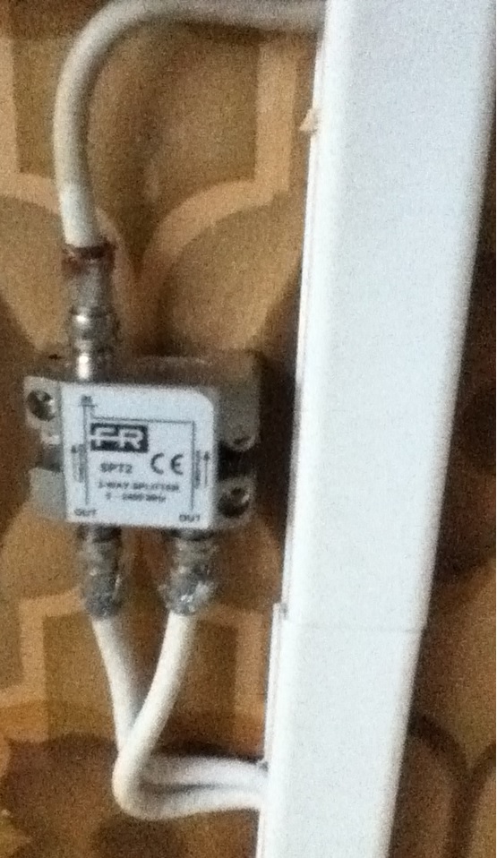

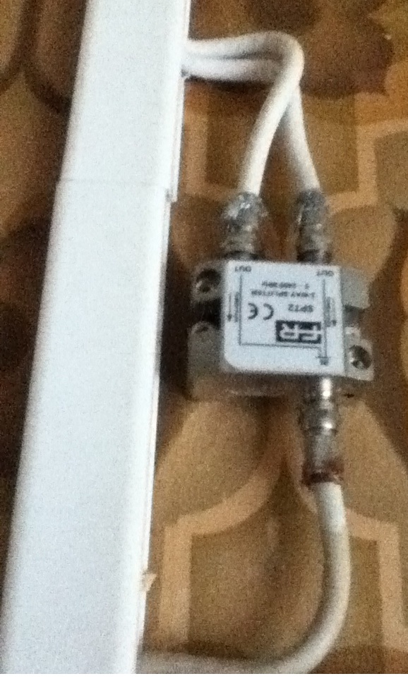

en fait oui un répartiteur qui a été posé lors de la rénovation de l'électricité des appartements; nouvelle installation par le bailleur mais travail de cochon sur certains choses: de prises et gaines électriques, boite à fusibles, prise téléphonique et en même temps donc l''antenne et ses prises
J'ai une photo du répartiteur qui n'est pas isolé, qu'ils ont monté à l'envers vu que l'écriture va vers le haut, mais magie de l'informatique j'ai changé l'angle pour qu'on puisse déchiffrer c'est SPT2 de la marque FR?
IMG_5618 réduite.jpg -->
montage d'origine
IMG_5618 réduite 2.jpg -->
Modifiée sens
Et je n'ai pas d'autre prise pour faire le branchement direct vers la tv car là il se situe en hauteur à 1m85 à peu près, et pour la proximité de la tv c'est à un peu plus d'un mètre, et les prises du répartiteur se vissent donc je suppose que s'il fallait une rallonge il faudrait une prise avec un embout spécial partant de celle de l'antenne
