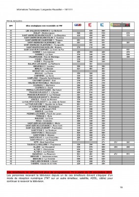

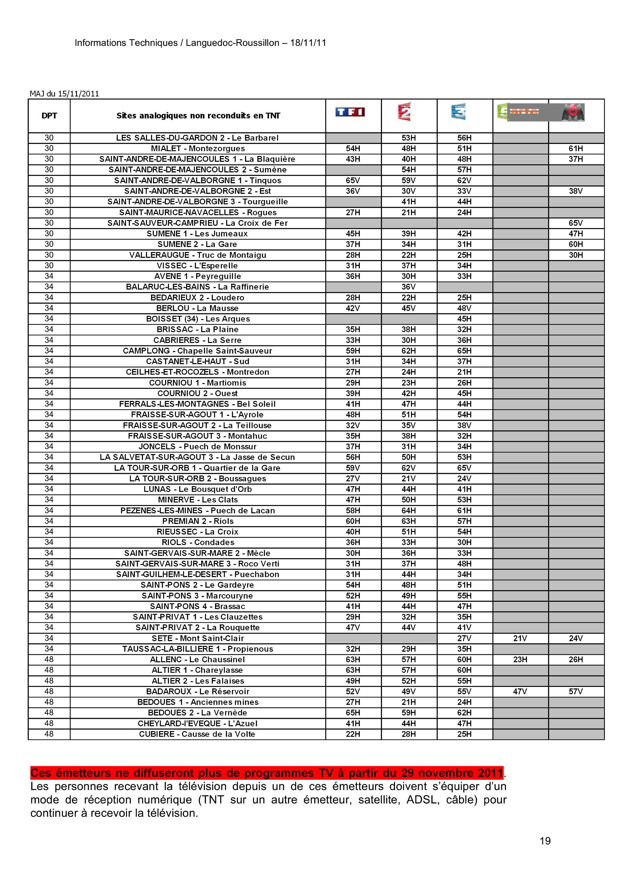

antoine53 a écrit: le rateau (wisi eb22) étais orienté sur un relais a sumène (colline des jumeaux) que l'on apercoit de l'antenne et qui diffusait a l'epoque en analogique TF1/FR2/FR3/M6 (mais pas la 5 ... on a jamais su pourquoi...) du coup que faire ? le sat c'est pas possible pour la simple raison que je ne souhaite pas investir beaucoup et faire avec ce que j'ai (antenne+demo tnt voir ampli)
Je crains que ton antenne soit une antenne groupe de canaux (38 a 49) pas vraiment adapté a recevoir tous le canaux de Ganges ( 40, 41, 49, 50, 51, 53, 55 et 56) car du temps de l'analogique les canaux de Sumene les jumeaux étaient sur le 39, 42, 45 et 47
Cliquer sur l'image pour l'agrandir .
normalement non car on captais marseille sans aucuns soucis canaux 21-30 en analogique le soucis etais pour fr3 ... le 19/20 marseille c'est pas interessant dans les cevennes ^^
