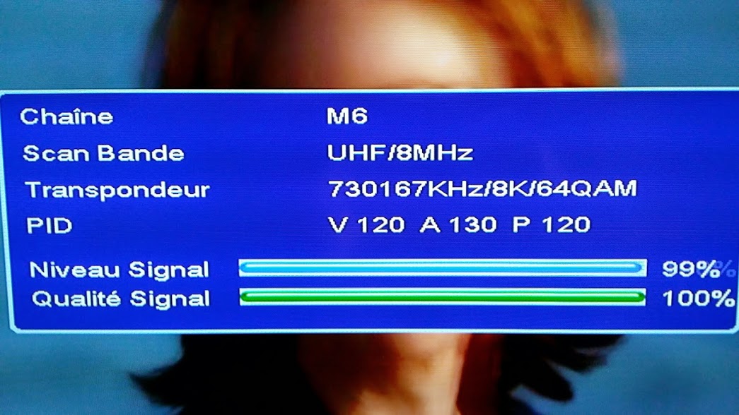

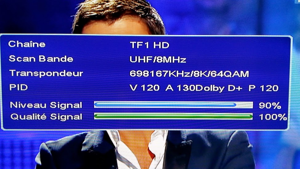

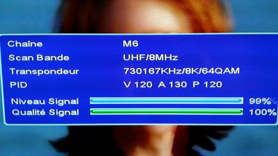

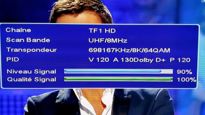

20140829_231354.jpg -->
20140829_231314.jpg -->

Les deux nouvelles images montrent les canaux R4 et R5 de l'émetteur de Montpellier (Baudille).

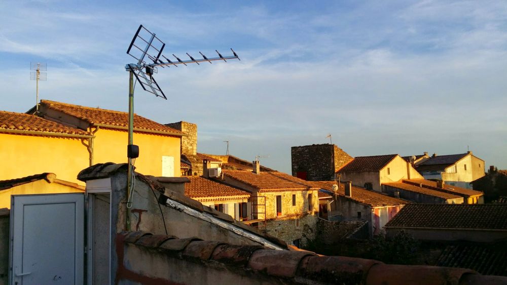

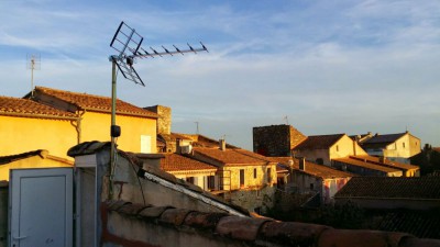

Pour compléter ces réponses de mes 2 collègues , pourrais-tu nous faire une photo de ton antenne prise depuis ton jardin ou ta terrasse? :wink:

Messagepar toniolol » 30 Aoû 2014 14:21
Tout ça est très bizarre,
autant je reçoit les deux...
J'ai TV Sud Montpellier sur la 31 et Sud Cévennes sur la 33.
En tout j'ai 90 chaînes avec 2 a 3 fois chaque chaîne.
D'ailleurs Mon déco TNT SFR Android est largué depuis quelques mois et me propose les chaînes dans un désordre total ! J'ai FR3 Albi sur la 33, FR3 Montpellier sur la 852, TF1 HD en 818...
J'ai secoué l'antenne (terrasse sur le toit) elle bouge pas d'un centimètre.
J'essayerai de vous faire des photos.

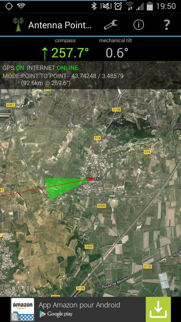

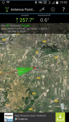

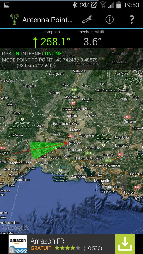

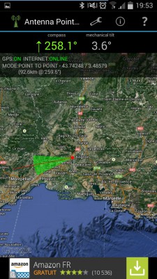

Voici la direction (a peu près) relevée avec mon tel avec la ligne rouge qui pointe sur l’émetteur de Montpellier.
Malheureusement le décodeur TNT Android ne permet pas ça et trie lui même de façon aléatoire !
La troisième montre mon antenne tournée vers Ales, et celles vers le ventoux
20140830_195132.jpg -->
Screenshot_2014-08-30-19-53-28.jpg -->
Screenshot_2014-08-30-19-50-51.jpg -->
