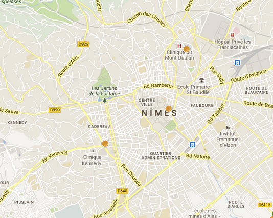

En fait, selon cartoradio.fr, site officiel de l'ANFR, il y a 16 stations 4G déjà déployées ou en cours de déploiement à NÎMES :
- 10 stations en LTE 2600 chez Free Mobile ;
- 6 stations en LTE 2600 chez Orange, dont 3 émettent également en LTE 800.
Les soupçons quant aux interférences de la LTE 800 étaient donc bien fondés...

Messagepar GuyStNab » 14 Juil 2013 19:52
Emplacement des antennes Orange LTE800.

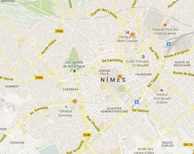

Messagepar Veyries » 20 Juil 2013 17:46
Pour savoir ou sont situées les antennes des relais GSM
voir ce site: http://www.lebonforfait.fr/antennes-mobiles.html#2G=false&3G=false&latlng=438337159-43599935

Messagepar GuyStNab » 20 Juil 2013 18:13
Il faut mieux prendre la source
Image :wink:
