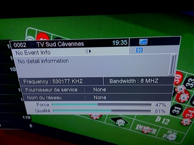

Dimanche passé , j'ai remarqué que sur le canal UHF 28 , le simplex R15 était allumé , je le recevais très bien , mais je n'avais ni image , ni le son sur TV SUD.
Pour info , ce printemps cette chaîne sur le canal UHF 28 était nommée "TV SUD_Camargue" alors que ce dimanche cette chaîne était nommée "TV SUD Cevennes".

julien74 a écrit:Bonsoir , :Couc:
Salut Julien,
Tu as raison, c'est le R15 de Nîmes pour ceux qui sont orientés sur Montpellier/Ventoux. En faites, elle était nommée "TV SUD Camargue_Cevennes" et j'ai remarqué comme toi qu'elle avait aussi changé de nom pour "TV Sud Cévennes". Une simplification de nom car trop long pour être correctement lu sur certains décodeurs ?
A bientôt !
IMG_20130909_0149082.jpg -->
Image - Réception de la chaîne TV Sud Cévennes durant une propagation.
TV ADSL. Émetteurs TNT: 1/ Alès - Mont Bouquet - 2/ Pierrelatte - 3/ Avignon - Mont Ventoux (écho)

Messagepar julien74 » 24 Oct 2013 20:24
Bonsoir Juju , :Couc:
Par contre moi je n'avais ni image , ni son dimanche sur TV Sud sur le canal UHF 28. :!:
