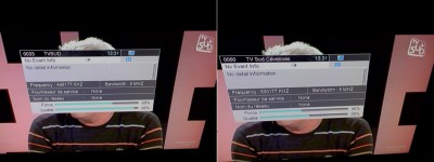

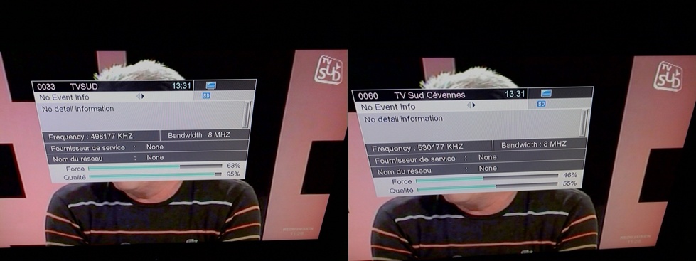

Messagepar julien74 » 25 Oct 2013 17:18
Salut Juju , :Couc:
Aucun problème pour recevoir TV Sud sur l'émetteur d'Alès , sur l'émetteur de Nîmes Bas Rhône , sur l'émetteur de Montpellier.
C'est uniquement sur TV Sud sur le canal UHF 28 que j'avais le signal mais pas d'image.
J'ai constaté ça à la mi-journée avant les violents orages.
Dimanche après-midi , c'est la Radio MTI qui a sacrément été touchée sur le 95.7 , le 102.1 et le 101.6 on n'entendait plus qu'un son aigue très métallique.

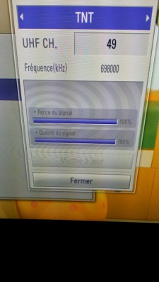

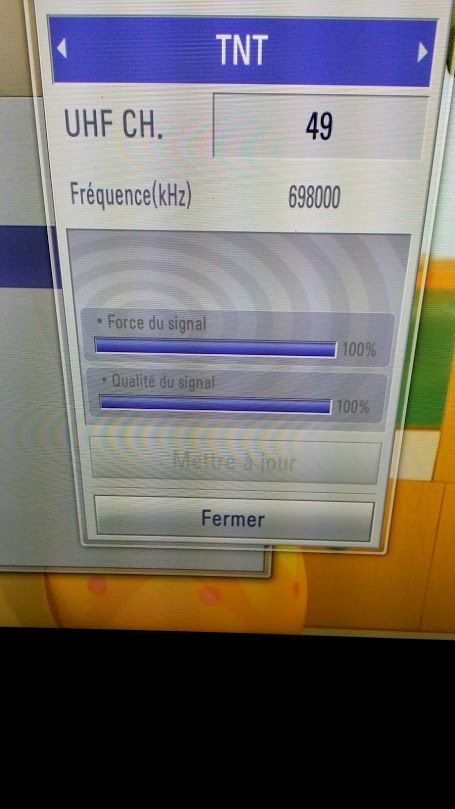

Messagepar toniolol » 29 Aoû 2014 08:02
je suis sur le haut de Théziers, face au ventoux mais masqué par une maison donc l'antenniste m'a réglé sur Alés, aucune idée de l’émetteur.
Je dirais mont Bouquet.
Voici ce qu'il s'est passé, je sais pas si j'utilise les bons mots :
Lundi 22h : freeze de l'image puis retour et 1 min après plus de signal
Contrôle sur adapteur TNT + Box TNT/Android : idem
Shunt du filtre/ampli dans la maison : idem
Recherche chaînes adaptateur TNT : 0
Shunt de l'ampli du toit : idem
Jeudi matin : relance d'un scan sur adaptateur TNT; toutes les chaîne sont revenues.
Test sur TV non modifiée : aucune chaîne
Recherche des chaînes : tout est revenu.
Je n'ai aucune idée des canaux : voici un screen de ma TV.

Messagepar bb95 » 29 Aoû 2014 20:32
Si j'en crois la photo, il y a un signal excellent sur le canal 49. Il s'agirait du multiplex R5 de Montpellier. Ce canal n'est pas utilisé sur Alès, le Ventoux ou Marseille.
Il est vraisemblable que l'antenne n'est pas pointée vers le Mt Bouquet (Ouest-Nord-Ouest), le vent a pu la faire tourner, et comme l'émetteur n'est pas d'une grande puissance, cela suffit à le perdre.
Montpellier est en Ouest-Sud-Ouest et le Ventoux Est-Nord-Est (exactement opposé à Montpellier).
bb
