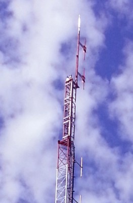

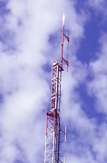

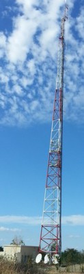

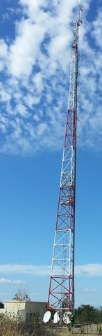

Vue du pylone TOWERCAST de Pech-David. On remarquera au sommet les emplacements pour la pose (éventuelle) d'antennes panneau. Les paraboles au sol sont pointées sur ASTRA 19.2°E & Eutelsat 5 West A 5.0°W (réception Radios et TV)
Les sites diffusant les MUX R7 & R8 sont pilotes par le satellite Eutelsat 5W (5.0°W) Transpondeur KA4 (mode Stream 8PSK-ACM/VCM) liaison professionnelle.

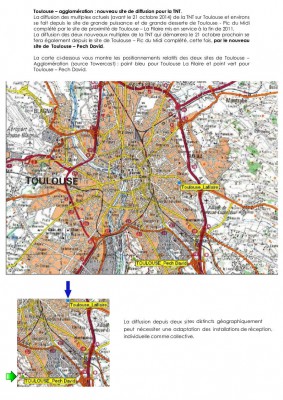

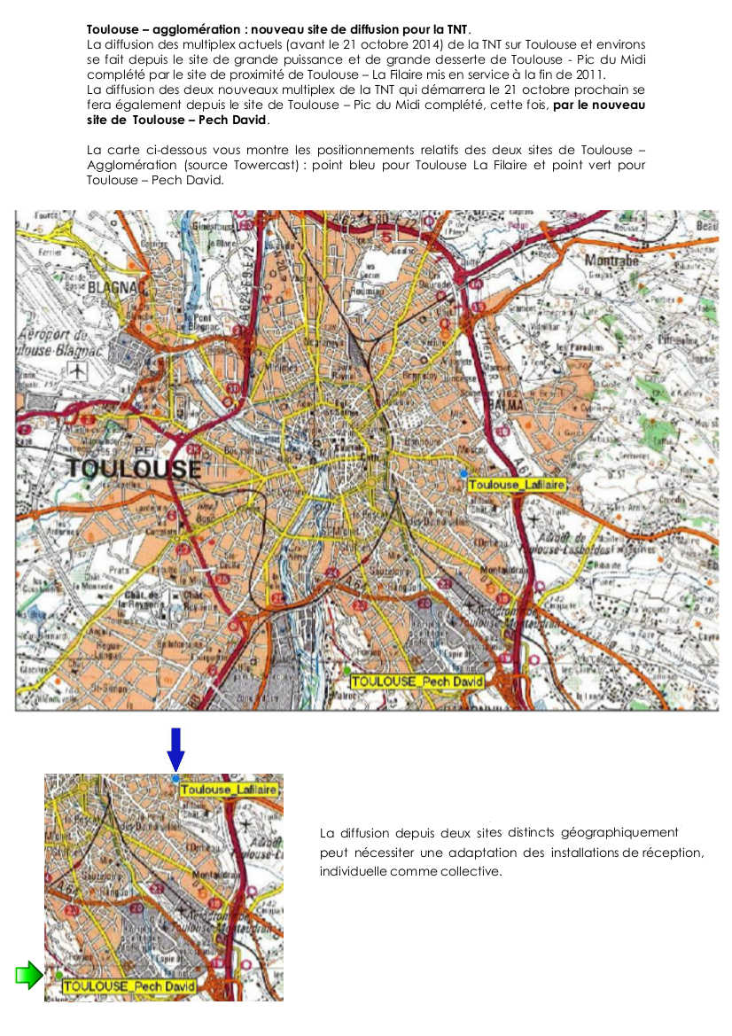

Messagepar bernard7715 » 30 Sep 2014 06:23
cliquez sur l'image pour l'agrandir
Source www.toutelatnt.fr.

kmf31 a écrit:Sinon une question a toi (ou des autres avec l'experience): Un decalage de 45 degres pour un emmeteur assez proche (3.5 km comme Pech David) et avec la puissance affiche ca parait jouable avoir une reception, moins forte mais potable, meme sans tourner l'antenne rateau ? Peut-etre il suffirait de tourner l'antenne entre les deux. Avant elle etait reglee pour Bonhoure et elle est donc deja tres legerement decale pour Lafilaire (mais dans le mauvais sens pour Pech David). Donc si on tournait disons 15 degres a gauche de la direction de Lafilaire (avec 6 km) et donc 30 degres a droite par rapport a Pech David 3.5 km) ca pourrait peut-etre aller ?
Personnellement je pense qu'à une distance de 3,5 km de Pech David ça devrait fonctionner avec une antenne orientée vers Lafillaire,
Alors cette nuit les nouvelles chaines sont arrivees et le bilan est mitige. Avec l'antenne rateau dirige sur Lafilaire/ancien site Bonhour, je recois un des deux nouveaux multiplex depuis Pech David (difference de l'angle ~50 degres entre les deux), c.-a.d. le R8 semble de marcher mais pas le R7. En plus sur la Freebox V6 et le R8 ca ne fonctionne pas 100% pour les pistes audios ac3+ qui sont parfois muets. Il faut changer de chaine ou de pistes audios pour que ca (re)vient partiellement ou temporairement mais l'image semble stable.
Sur le televiseur et mon tuner sur PC ca semble mieux pour la fiabilite mais aussi seulement pour le R8 et pendant le R7 ne marche pas de tout.
Quand je branche mon antenne de chambre amplifiee j'arrive a capter aussi le R7 mais ce n'est pas evident de trouver la bonne position pour que ce soit fiable avec la Freebox pour toutes les chaines.
C'est quand meme halluscinant de mettre le R7 et R8 sur un autre site et moi je suis encore "assez" chanceux d'etre un peu loin et d'avoir une certaine chance d'avoir les deux avec la meme antenne mais pour ceux au centre ville de Toulouse c'est tout simplement la galere.
Le pire meme la solution de l'antenne l'interieure n'est pas non plus optimale. Meme avec une bonne reception des deux emetteurs ce n'est pas evident d'avoir toutes les chaines avec une seule antenne et pour beaucoup de monde il faudra passer par un coupleur de deux antennes, peu importe rateau ou antenne interieure.
