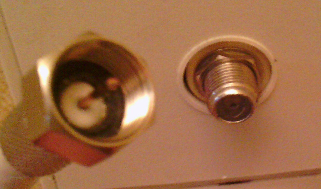

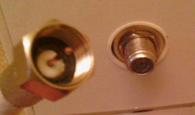

Je ne sais pas pour l'extérieur mais je ne parlais que de la connectique intérieure.
Mais il semble bien qu'il s'agisse de l'antenne.

Messagepar bernard7715 » 09 Mai 2013 15:11
C'est bien un coaxial de qualité, il est correcte . Mai sil faut surtout vérifié la partie de coaxial qui se trouve en extérieur, Car avec le temps les UV et les intempéries degradent la gaine du coaxial, alors que la partie qui se trouve en intérieur ne bouge.
