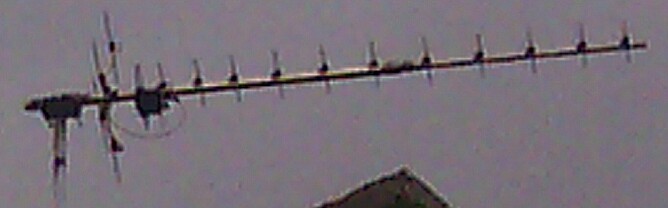

polluximos a écrit:bonjour,
en tous cas depuis la mise a jour des antennes le jour pour la grande bretagne nous avons plus les chaines HD sauf ArteHD avant ça marchait surper bien
alors pourquoi ça ne passe plus ?
on dirais que ils sont baisser le signal de portabilité je suis de bain de bretagne a cote de Pancé
Le 3 juillet dernier, sur l'émetteur de Rennes-Saint Pern, les 3 chaines HD que tu ne reçois plus (TF1 HD, FRANCE 2 HD et M6 HD) sont passés du canal 37 au canal 55 et en même temps la puissance d'émission a été augmentée pour passer de 8 kW à 79 kW.
Je pense donc que si depuis cette date tu ne reçois plus ces chaines, c'est qu'il y a un problème dans l'installation.
Tu es sur une antenne collective dans un appartement, ou tu as une antenne individuelle sur ta maison ??

Comme pour nos 2 précédemment amis, ton antenne est très certainement une demi bande basse (canaux 21 à 37) . Depuis le mois juillet dernier il faut une antenne large bande (canaux 21 à 60) , le multiplex R5 étant diffusé sur le canal 55 en haut de de bande en plus sa puissance a été augmenter ce jour là .
Ton impression de manque de puissance est dû à ce ton antenne ne couvre pas ce canal, ainsi que le canal du multiplex R7 qui va démarré en mars

d accord merci de ces superbe précision en effet je suis locataire maison individuelle et malgres un ampli je pense que l' antenne et tres vielles surement de l époque de la constrution

Chez mes beaux parents à Plénée Jugon près de Lamballe. L'antenne ne semble pas large bande mais orientee vers Bécherel. Et effectivement le canal 55 passe pas. Mais par contre les 6 nouvelles chaînes sont bien reçues. Les câbles semblent de bonne qualité, type a vis avec tige cuivre apparente (je ne connais pas le nom). L'installation a 25 ans mais la réception des autres canaux semble pas posé de problème.
Pensez-vous que le coupable soit cette antenne?

Oui, ce qui n'est pas étonnant lorsque l'installation a cette âge. Il était rare d'installé des antennes large bande a l'époque.
kurosu a écrit:Mais par contre les 6 nouvelles chaînes sont bien reçues. Les câbles semblent de bonne qualité, type a vis avec tige cuivre apparente (je ne connais pas le nom).
Si le cuivre du coaxial est apparent, il fauth remplacé le bout de câble qui se trouve a l'extérieur exposé aux intempéries.
