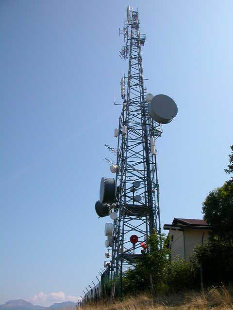

Voici une photo de l'émetteur de Voiron Montaud :
A droite, ça doit être l'émetteur FM pour Hot Radio 102.1, recevable jusque dans la région lyonnaise via un poste sélectif (à cause de Radio Canut 102.2) et même par propagation vers Bourg-en-Bresse.

Re: 38 - Isère [Grenoble - Chamrousse]
Messagepar BAISIN » 24 Nov 2017 18:52
Montaud Mollard Guillon( Voiron ) dépend du Pilat, et non pas de Chamrousse, tout comme le relais du Vengeon( le Sappey en Chartreuse )
Messagepar julien74 » 24 Nov 2017 21:21
Oui Voiron est un réémetteur FM du Pilat pour Inter / Culture / Musique / Info mais pas pour France Bleu Isère.
Voiron est un réémetteur TNT du Pilat sauf pour le R1 car il contient la chaîne locale de Grenoble qui est reçue par faisceau hertzien.
Du temps de la TV analogique Voiron devait diffuser France 3 Alpes alors que le Pilat diffusait France 3 Rhône.
Depuis Montaud le Pilat doit se trouver à portée optique.
Messagepar Didier » 24 Nov 2017 21:34
julien74 a écrit:Oui Voiron est un réémetteur FM du Pilat pour Inter / Culture / Musique / Info mais pas pour France Bleu Isère.
France Bleu Isère est diffusée sur 101.8 au Pilat et sur 101.0 à Montaud. Pourquoi Montaud ne serait pas un réémetteur du Pilat pour FBI ?
Le Pilat diffuse F3 Lyon et F3 Alpes. Qu'en est-il de Montaud ?
Didier
Messages: 1164
Messagepar julien74 » 24 Nov 2017 21:57
J'ai vérifié sur la liste AF du codeur RDS de Bleu Isère à Montaud et les fréquences sont + nombreuses que celles de Bleu Isère au Pilat.
Par contre la liste AF d'Inter / Culture / Musique / Info à Voiron est exactement identique à la liste AF d'Inter / Culture / Musique / Info au Pilat.
Sur la photo on voit bien les 2 antennes réceptrices log périodique verticales pointées vers le Pilat: 1 pour Canal+ analogique et 1 pour Inter / Culture / Musique / Info.
Un peu plus haut on voit les antennes panneaux UHF blanches utilisées pour capter TF1 et France 2 en analogique et peut être encore utilisées éventuellement pour capter les R2 / R3 / R4 / R6 / R7 du Pilat à moins que tous ces multiplexes ou une parties soient reçus par satellite.
De même les réémetteurs de France Inter à Valence, Tournon, Saint Uze, Bourgoin-Jallieu, St Germain de Joux ont leur liste AF identique à celle d'Inter Pilat 99.8 donc ces réémetteurs sont alimentés par repiquage FM du 99.8 d'Inter Pilat.
Mais dans la théorie tu as raison Montaud pourrait très bien repiquer le signal 101.8 FM du Pilat qui doit parfaitement passer à Montaud mais ne le fait pas.
Je crois que France Bleu Isère 101.0 est autorisée depuis des décennies à Voiron mais ce n'est que récemment que la fréquence a été activée pendant longtemps la fréquence 101.0 était éteinte.
Liste AF de France Bleu Isère Voiron Montaud: 89.6 / 93.9 / 97.2 / 98 / 98.1 / 98.2 / 99.1 / 101.8 / 102 / 102.6 / 102.8 / 103.2 / 104.3 / 105.4 / 105.7.
Liste AF de France Bleu Isère Voiron Mont Pilat: 98 / 99.1 / 101 / 102 / 102.8
Comme tu peux le voir sur la 1ère page de ce fil Voiron 1 Montaud diffuse sur le R1 France 3 Alpes et Télé Grenoble.
Voiron 2 Le Bavoir lui aussi car il repique en UHF le R1 de Voiron 1 Montaud.
Je suppose qu'à Montaud les chaînes France 2, France 4, France Ô, franceinfo: sont reçues par une parabole satellite au pied du pylône de Montaud et que France 3 Alpes et Télé Grenoble sont reçues par faisceau hertzien.
A moins que Montaud capte le R1 du Pilat, supprime France 3 Rhône, déplace France 3 Alpes du n°33 au n°3 et intègre Télé Grenoble sur le n°38 reçue par faisceau hertzien mais tout ça me paraît bien compliqué.
Par contre Vinay et St Jean en Royans sont des réémetteurs TNT du Pilat et diffusent eux le R1 du Pilat avec France 3 Rhône en n°3 et France 3 Alpes en n°33.
Car le Pilat diffuse France 3 Rhône en n°3 et France 3 Alpes en n°33.
Chamrousse, Tour Sans Venin, Voiron diffusent France 3 Alpes en n°3 et Télé Grenoble en n°3.

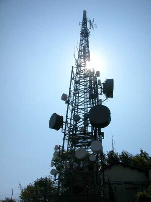

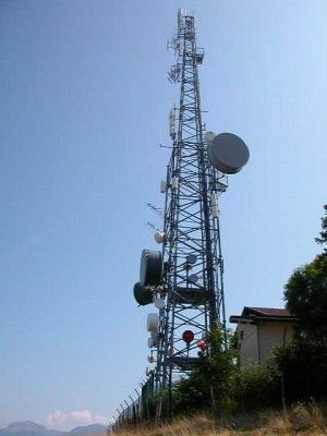

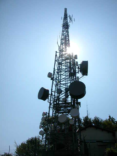

Messagepar Mario78 » 25 Nov 2017 00:39
Quelques autres photos de voiron1
Messagepar Anonymous » 25 Nov 2017 08:01
Mario78 a écrit:Quelques autres photos de voiron1
Et il y en a qui disent que les FH sont en voie de disparition :D
