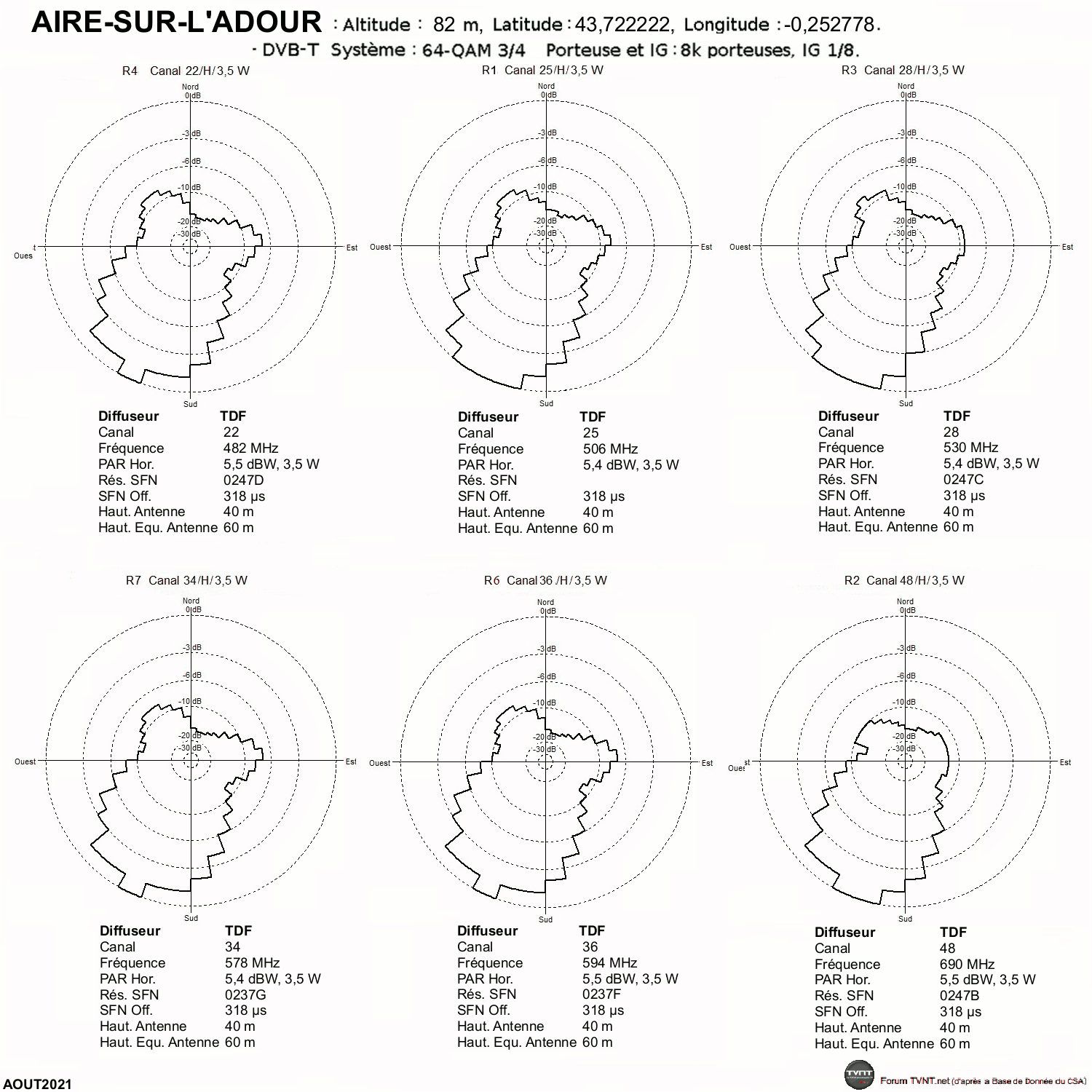

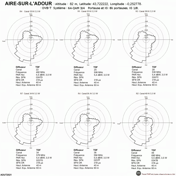

AIRE-SUR-L'ADOUR - CHICAS
:arrow: Localisation du pylône TDF de Chicas, commune d'Aire-sur-l'Adour.
R4: 22H 3,5W (TDF).
R1: 23H 3,5W (TDF). (sur canal 25H avant le 11/06/2024)
R3: 28H 3,5W (TDF).
R9: 29H 3,5W (TDF).
R7: 34H 3,5W (TDF).
R6: 36H 3,5W (TDF).
R2: 48H 3,5W (TDF).

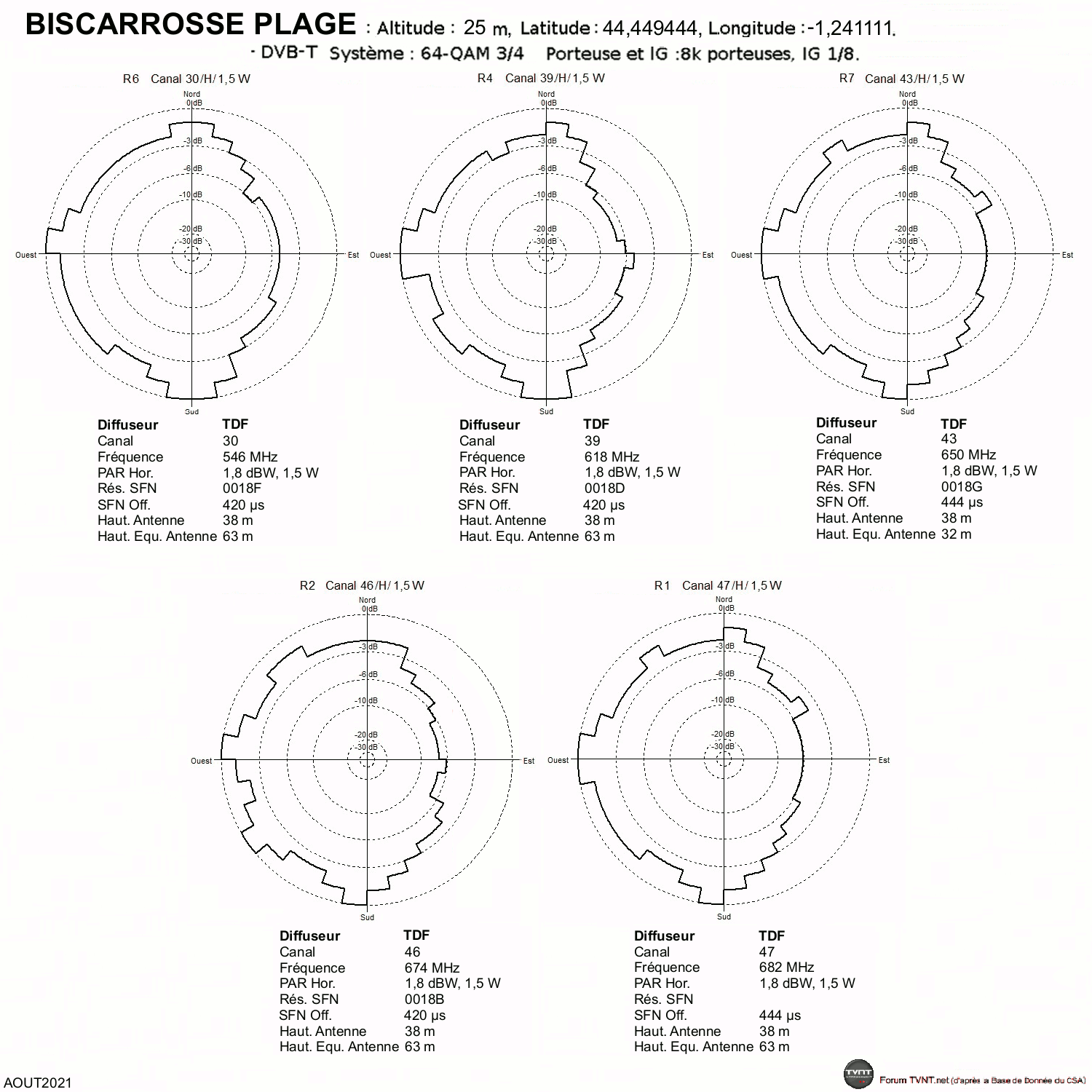

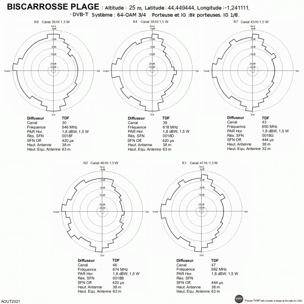

BISCARROSSE-PLAGE - CHÂTEAU D'EAU
:arrow: Localisation du pylône TDF du Château d'Eau, avenue du Pyla, commune de Biscarrosse.
R6: 30H 1,5W (TDF).
R4: 39H 1,5W (TDF).
R7: 43H 1,5W (TDF).
R2: 46H 1,5W (TDF).
R1: 47H 1,5W (TDF).
:arrow: Carte de couverture de l’émetteur :

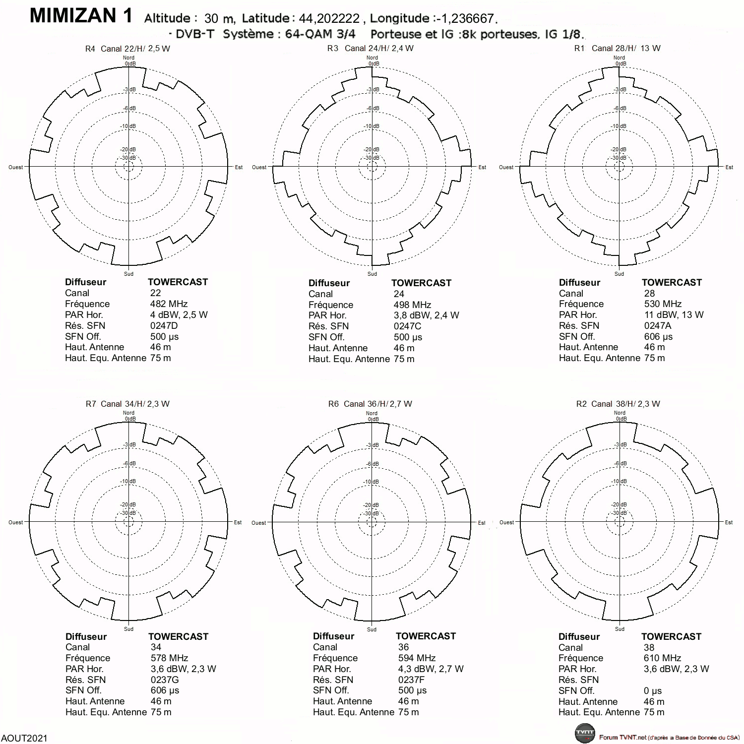

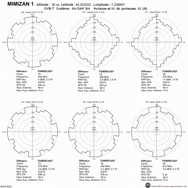

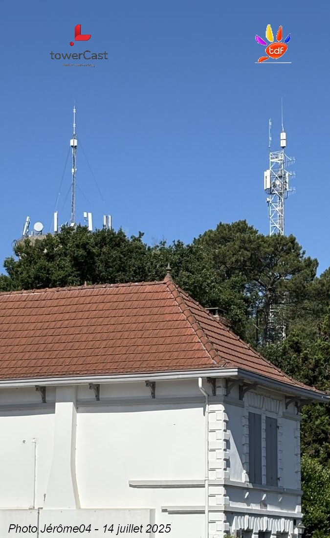

MIMIZAN 1 - DUNE DE LA VIEILLE ÉGLISE
:arrow: Localisation du pylône TOWERCAST du château d'eau, commune de Mimizan.
Le pylône TDF ne diffuse plus la TNT.
Vu 1938 fois
Photo Jérôme04, commentaires sous ce lien
R4: 22H 2,5W (TOWERCAST).
R3: 24H 2,4W (TOWERCAST).
R1: 28H 13W (TOWERCAST).
R7: 34H 2,3W (TOWERCAST).
R6: 36H 2,7W (TOWERCAST).
R2: 38H 2,3W (TOWERCAST).

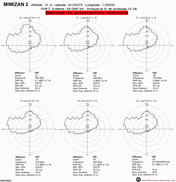

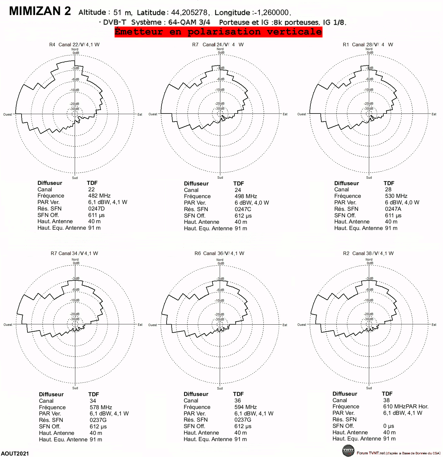

MIMIZAN 2 - OUEST - DUNE D'UDOS
:arrow: Localisation du pylône Orange de la dune d'Udos, à Mimizan-Plage, commune de Mimizan.
R4: 22V 4,1W (TDF).
R3: 24V 4W (TDF).
R1: 28V 4W (TDF).
R7: 34V 4,1W (TDF).
R6: 36V 4,1W (TDF).
R2: 38V 4,1W (TDF).
