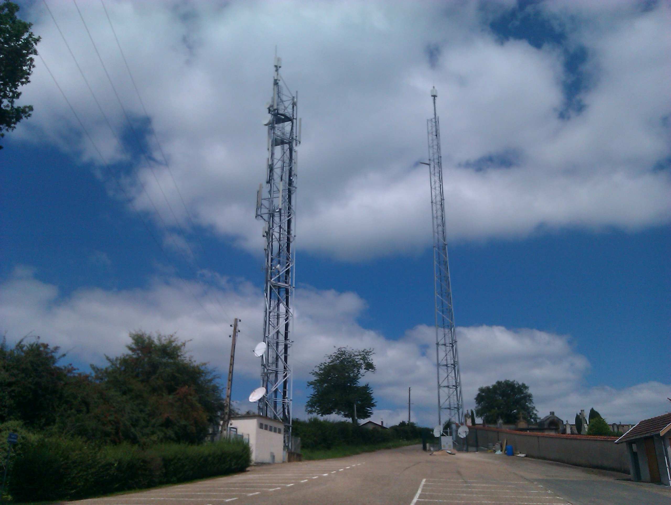

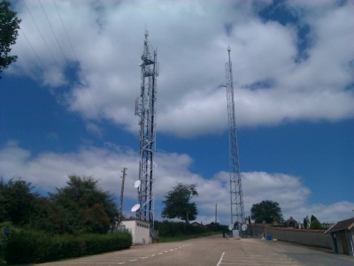

Messagepar Pavlov » 31 Juil 2011 13:24
Voilà une photo des émetteurs de Charlieu.
Celui de gauche est l'émetteur "historique" de TDF, il émet un seul multiplexe et sert pour la téléphonie mobile.
Celui de droite, au fond, a été construit cette année par la société ItasTim qui diffuse les autres multiplexes.
Depuis le passage au numérique, la réception ici est tellement pourrie (freezes sans arrêt, images qui disparaissent...) que ça râle assez fort.
Les antennistes ne se déplacent même plus, et demandent d'attendre que la situation s'améliore...
De nombreuses personnes âgées n'ont pas d'abonnement ADSL, et donc ne reçoivent plus la télé du tout.
