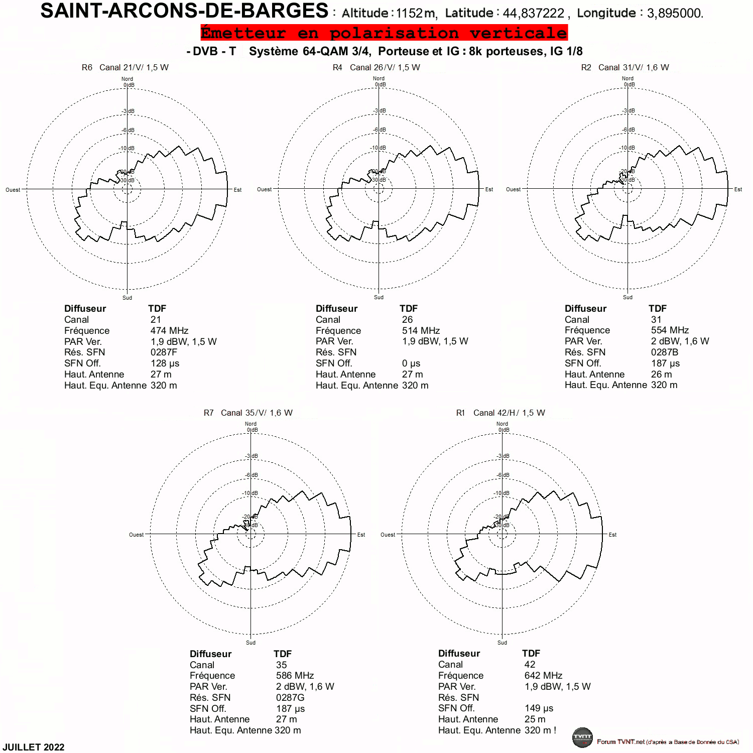

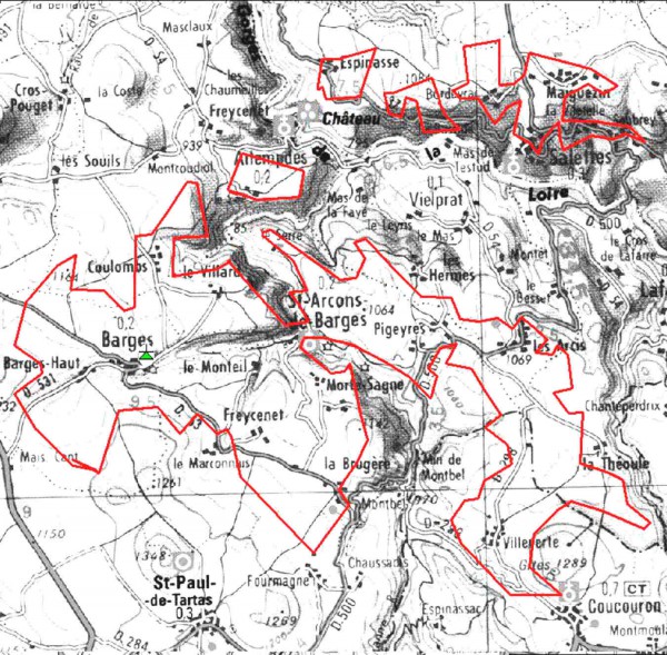

- Saint-Arcons-de-Barges - Barges.

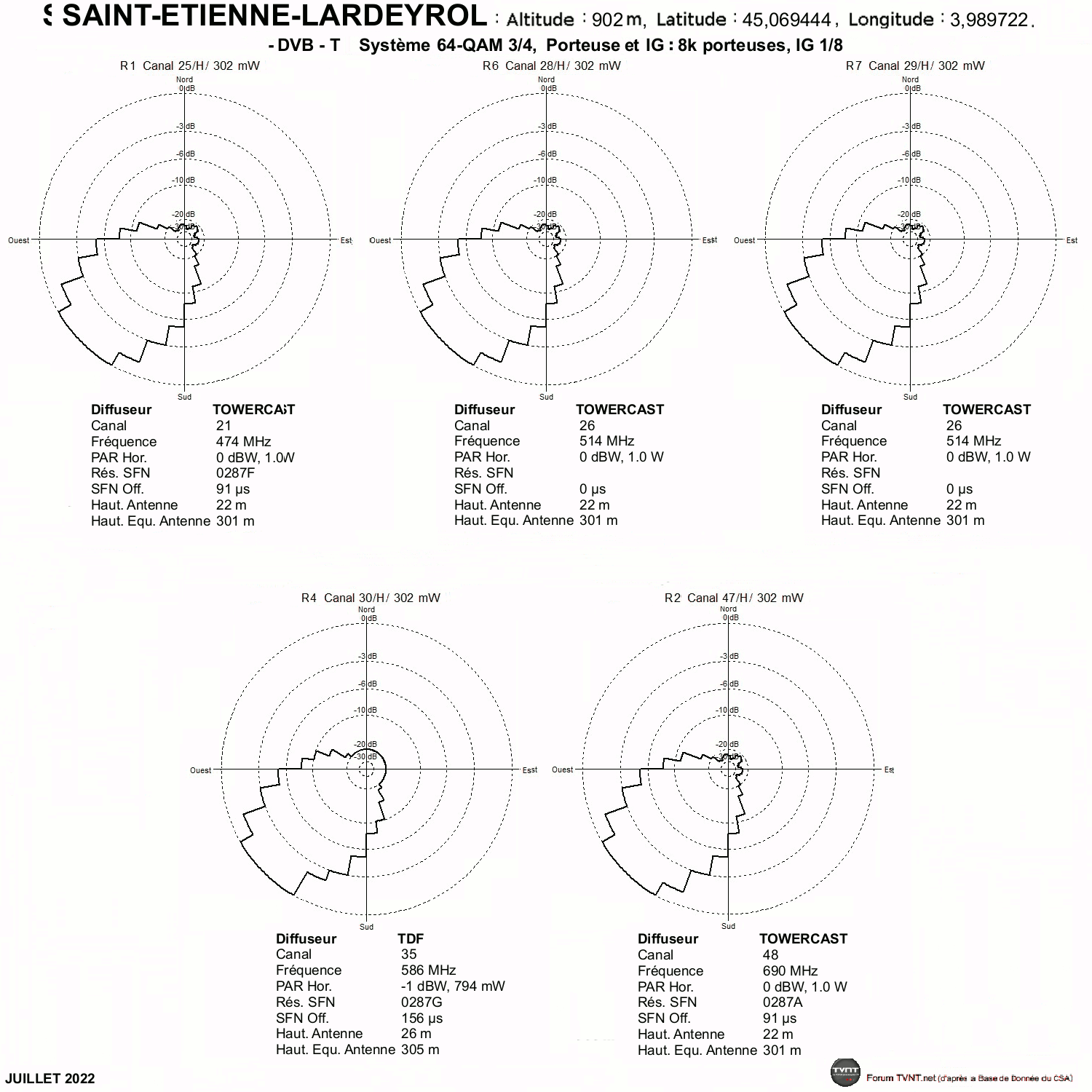

- Saint-Étienne-Lardeyrol - Montchouvet.

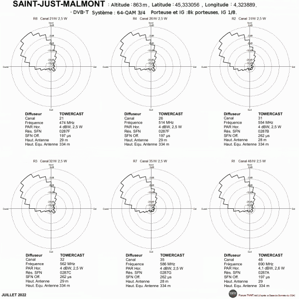

- Saint-Just-Malmont - La Ratelière.

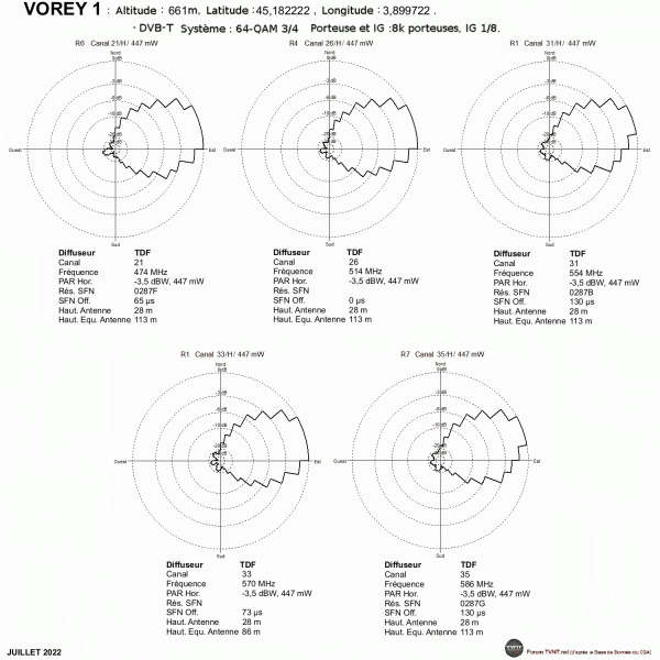

- Vorey 1 - Sanimaud.

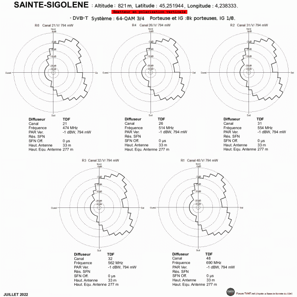

:arrow: Émetteur mis en place par les collectivités territoriales :
- Sainte-Sigoléne 2 - Le Réservoir.

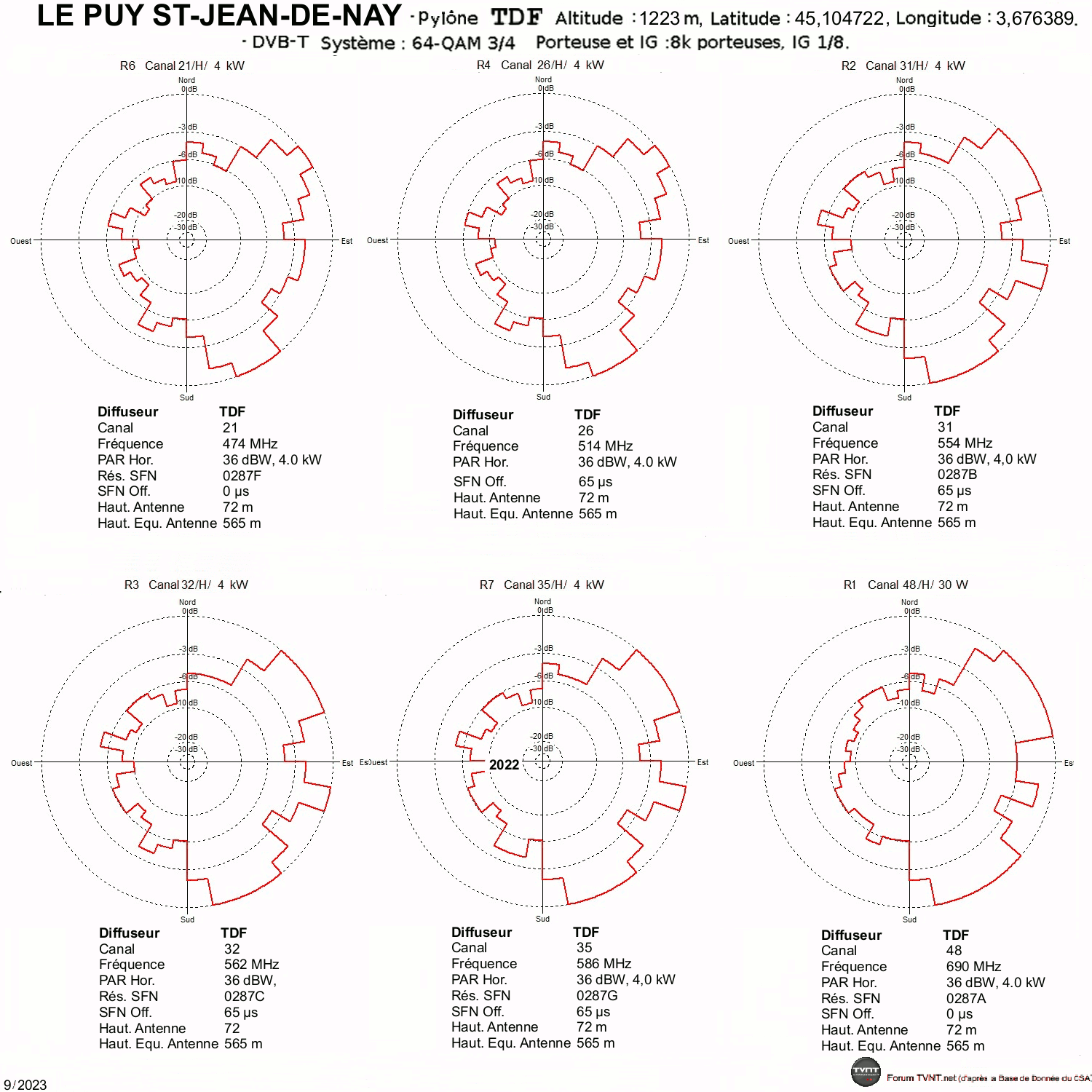

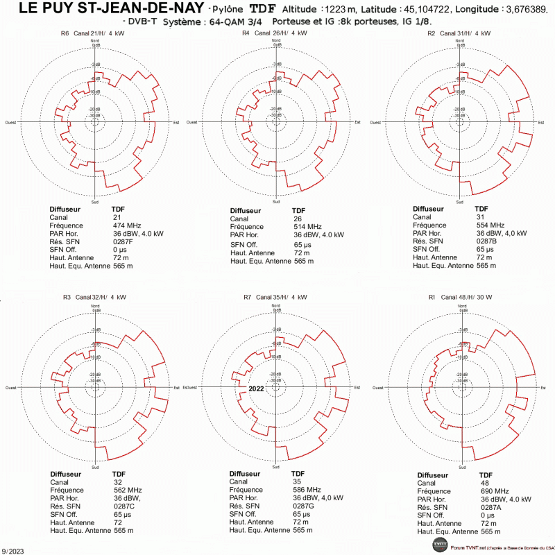

LE PUY-EN-VELAY - SAINT-JEAN-DE-NAY
Émetteur principal.

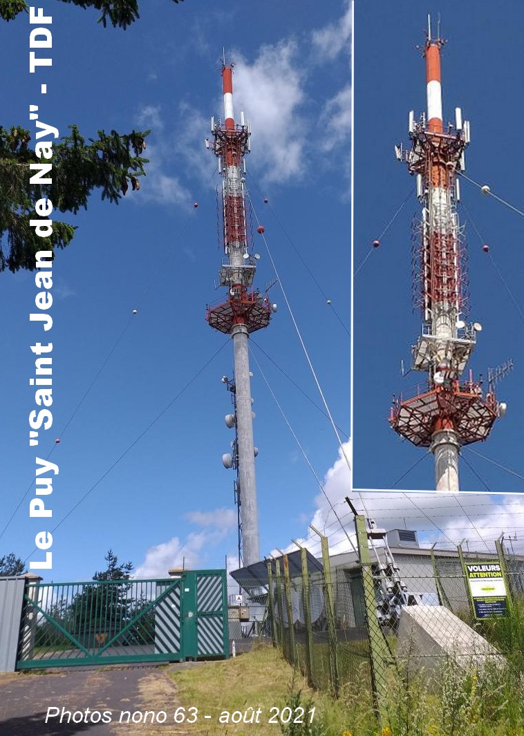

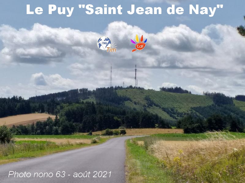

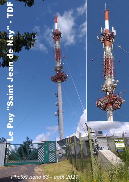

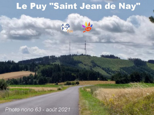

Il y a 2 pylônes sur le site du Bois de Chantuzier, sur la commune de Saint-Jean-de-Nay :
:arrow: Localisation du pylône TDF qui diffuse tous les multiplex TNT :
photos Nono 63, d'autres photos sous ce lien

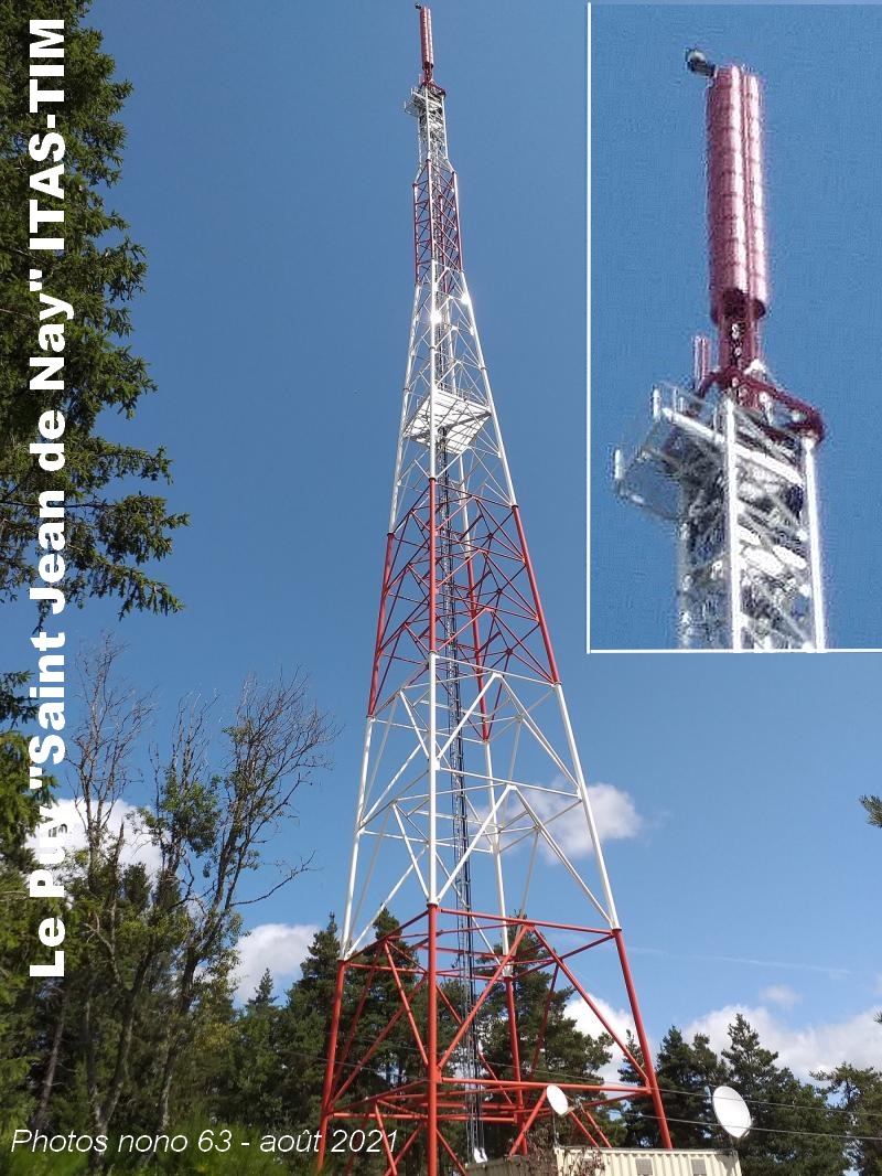

Le pylône ITAS TIM qui ne diffuse plus la TNT :
R6: 21H 4kW (TDF).
R4: 26H 4kW (TDF).
R9: 27H 4kW (TDF).
R2: 31H 4kW (TDF).
R3: 32H 4kW (TDF).
R7: 35H 4kW (TDF).
R1: 48H 4kW (TDF).

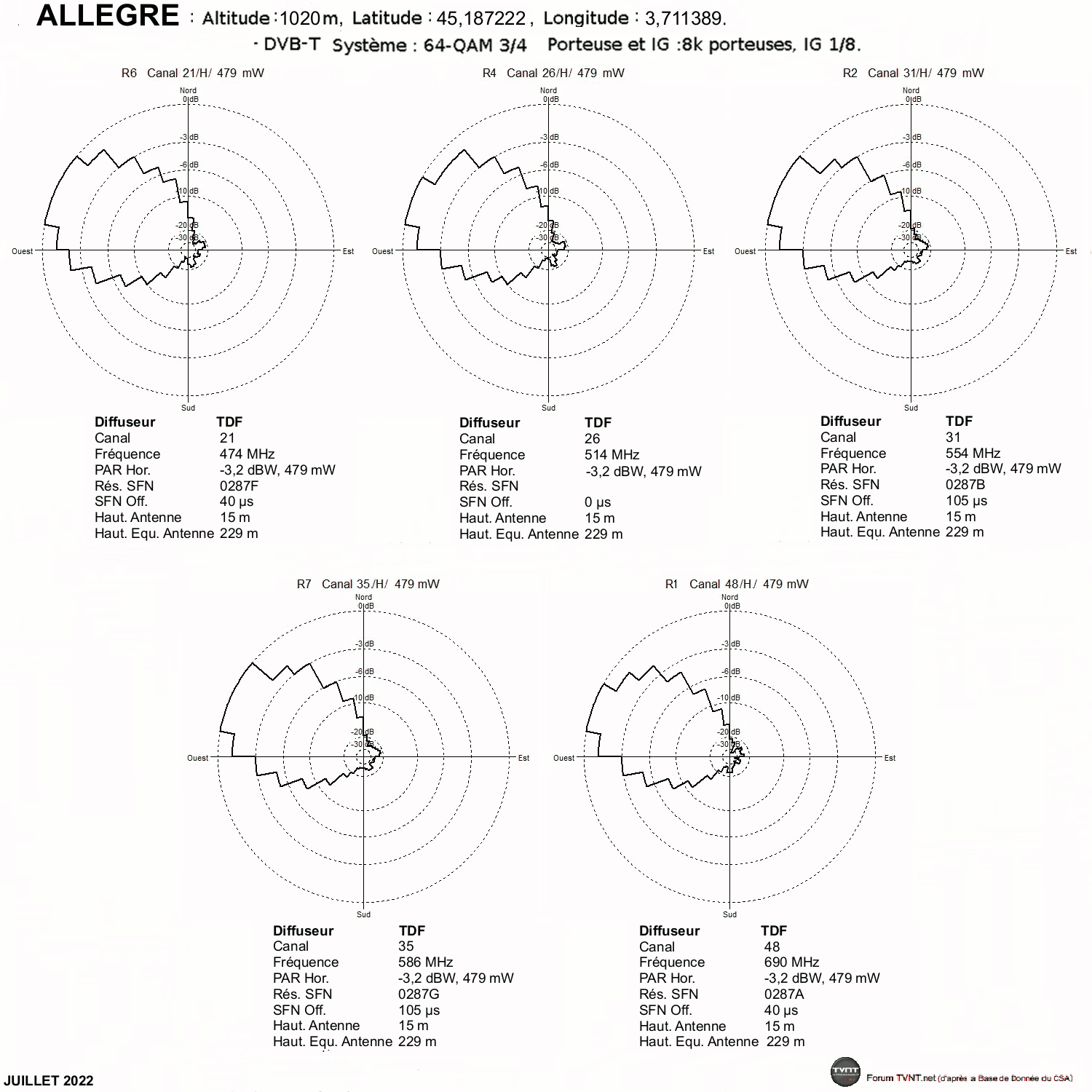

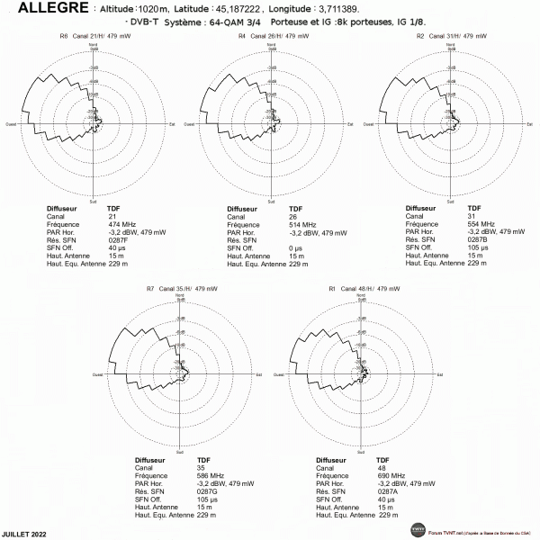

ALLÈGRE - CHÂTEAUNEUF
:arrow: Localisation du pylône TDF de Châteauneuf, commune d'Allègre.
R6: 21H 480mW (TDF).
R4: 26H 480mW (TDF).
R2: 31H 480mW (TDF).
R7: 35H 480mW (TDF).
R1: 48H 480mW (TDF).
:arrow: Détails des caractéristiques techniques de l'émetteur

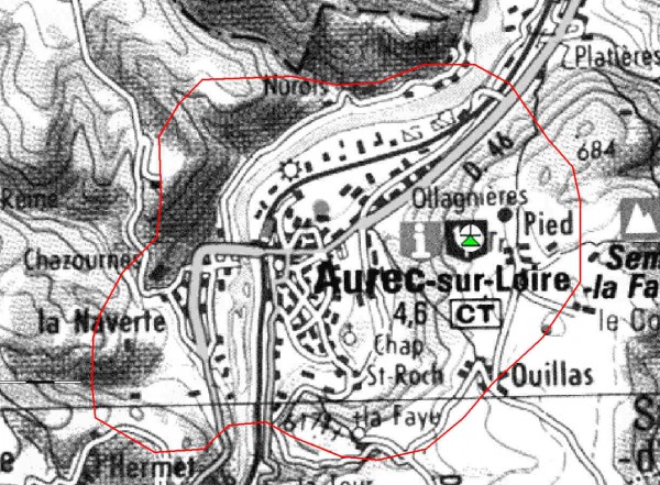

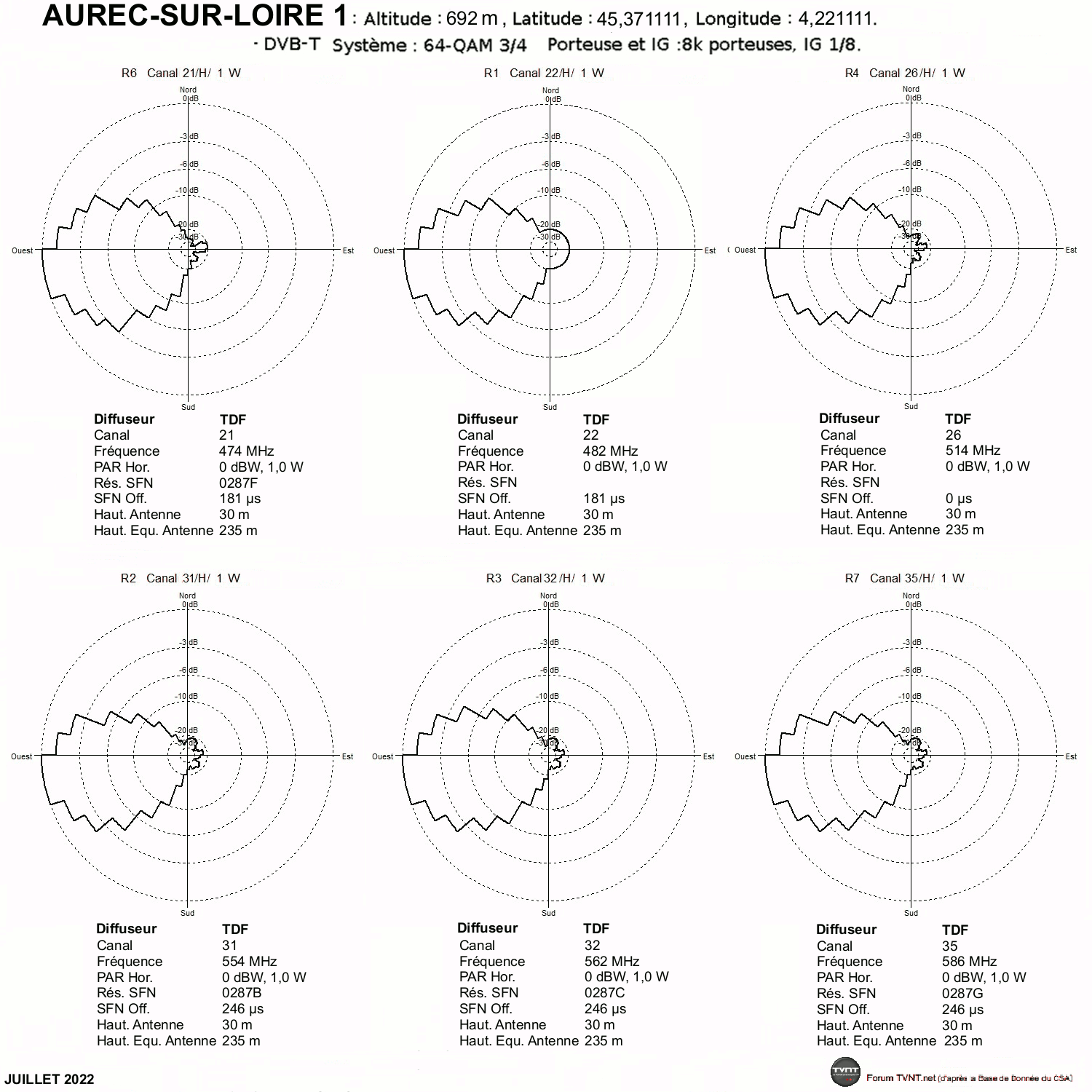

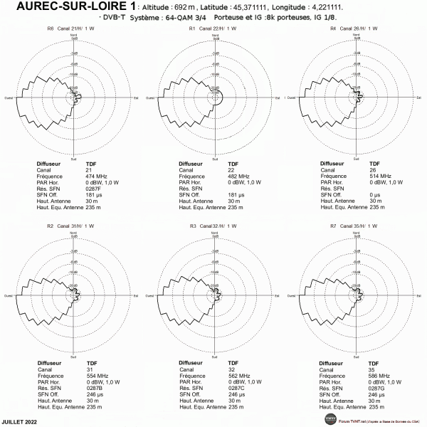

AUREC-SUR-LOIRE 1 - PIED
:arrow: Localisation du pylône TDF de Pied, commune d'Aurec-sur-Loire.
R6: 21H 1W (TDF).
R1: 22H 1W (TDF).
R4: 26H 1W (TDF).
R2: 31H 1W (TDF).
R3: 32H 1W (TDF).
R7: 35H 1W (TDF).

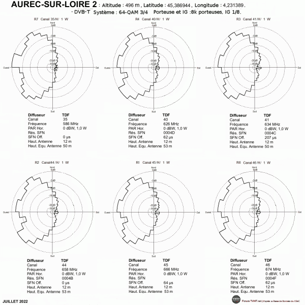

AUREC-SUR-LOIRE 2 - NORD - ROCHE D'OISEAU
:arrow: Localisation du pylône de Roche d'Oiseau, Le Tour, commune d'Aurec-sur-Loire.
R7: 35H 1W (TDF).
R4: 40H 1W (TDF).
R3: 41H 1W (TDF).
R2: 44H 1W (TDF).
R1: 45H 1W (TDF).
R6: 46H 1W (TDF).

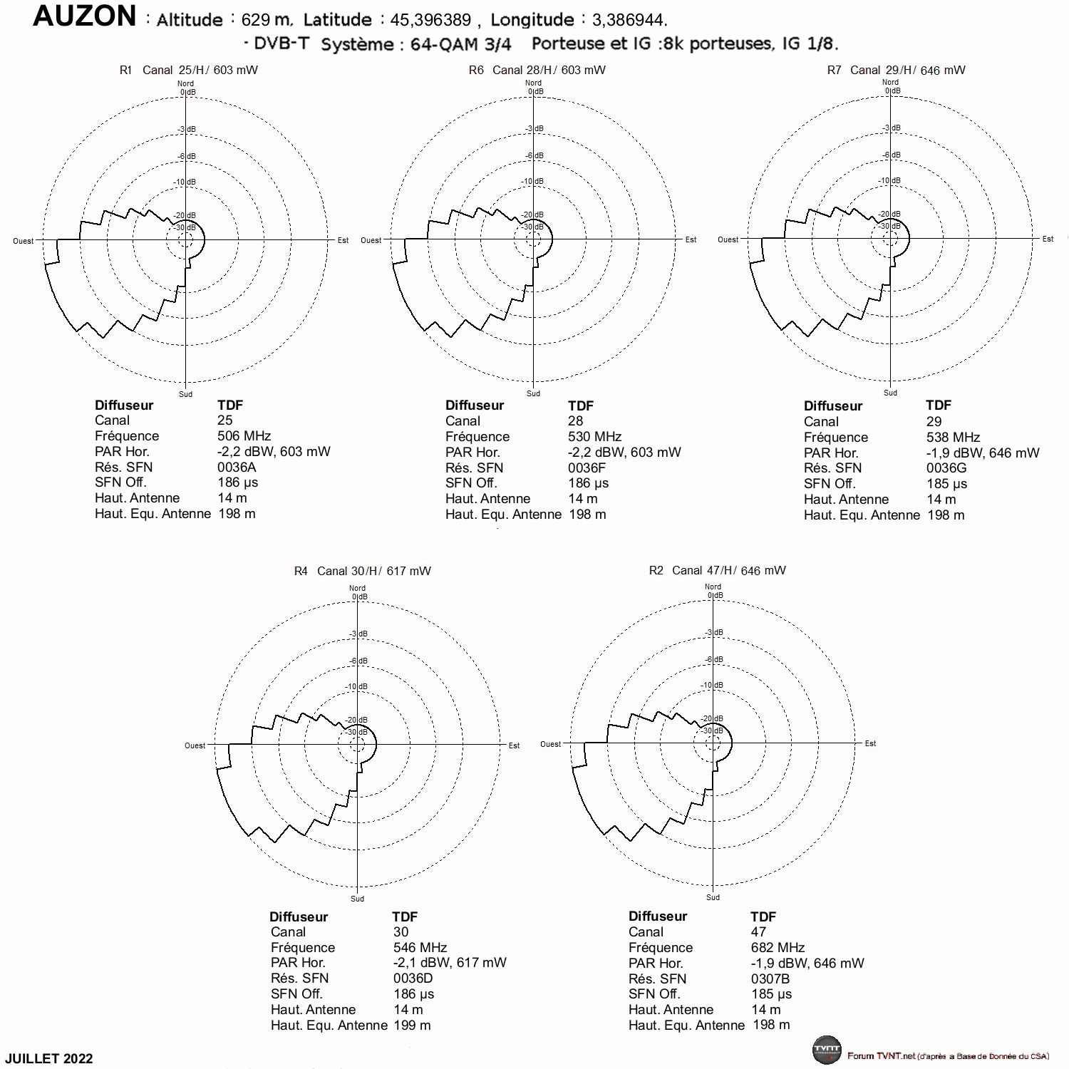

AUZON - NORD EST
:arrow: Localisation du pylône TDF de Bois Laurent, commune d'Auzon.
R1: 25H 600mW (TDF).
R6: 28H 600mW (TDF).
R7: 29H 650mW (TDF).
R4: 30H 620mW (TDF).
R2: 47H 650mW (TDF).
Cliquez sur la carte pour l'agrandir.

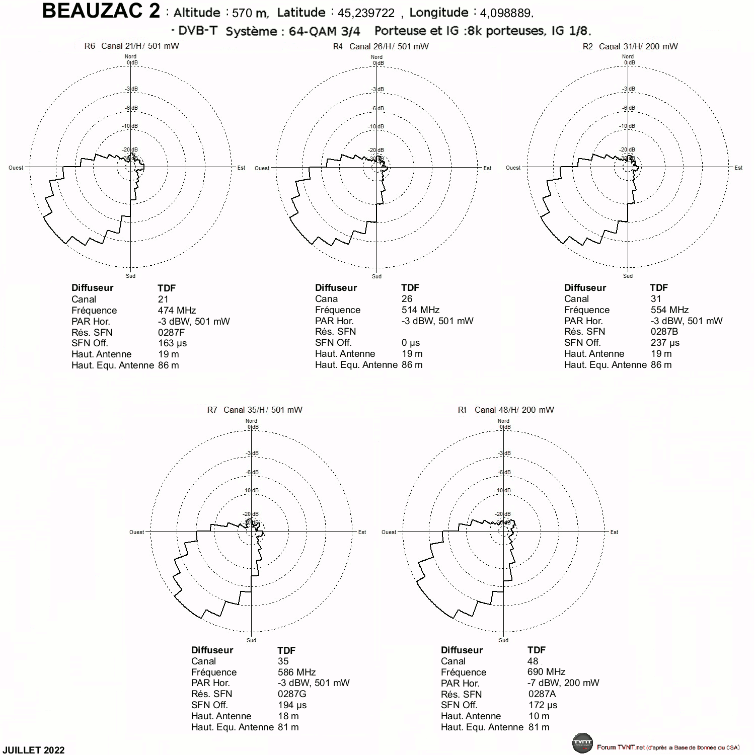

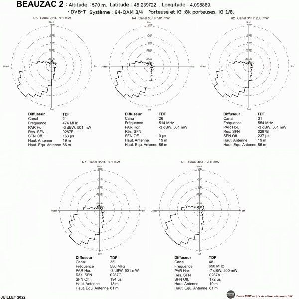

BEAUZAC 2 - GROSSE PIERRE
:arrow: Localisation du pylône TDF de Grosse Pierre, commune de Beauzac.
R6: 21H 500mW (TDF).
R4: 26H 500mW (TDF).
R2: 31H 200mW (TDF).
R7: 35H 500mW (TDF).
R1: 48H 200mW (TDF).

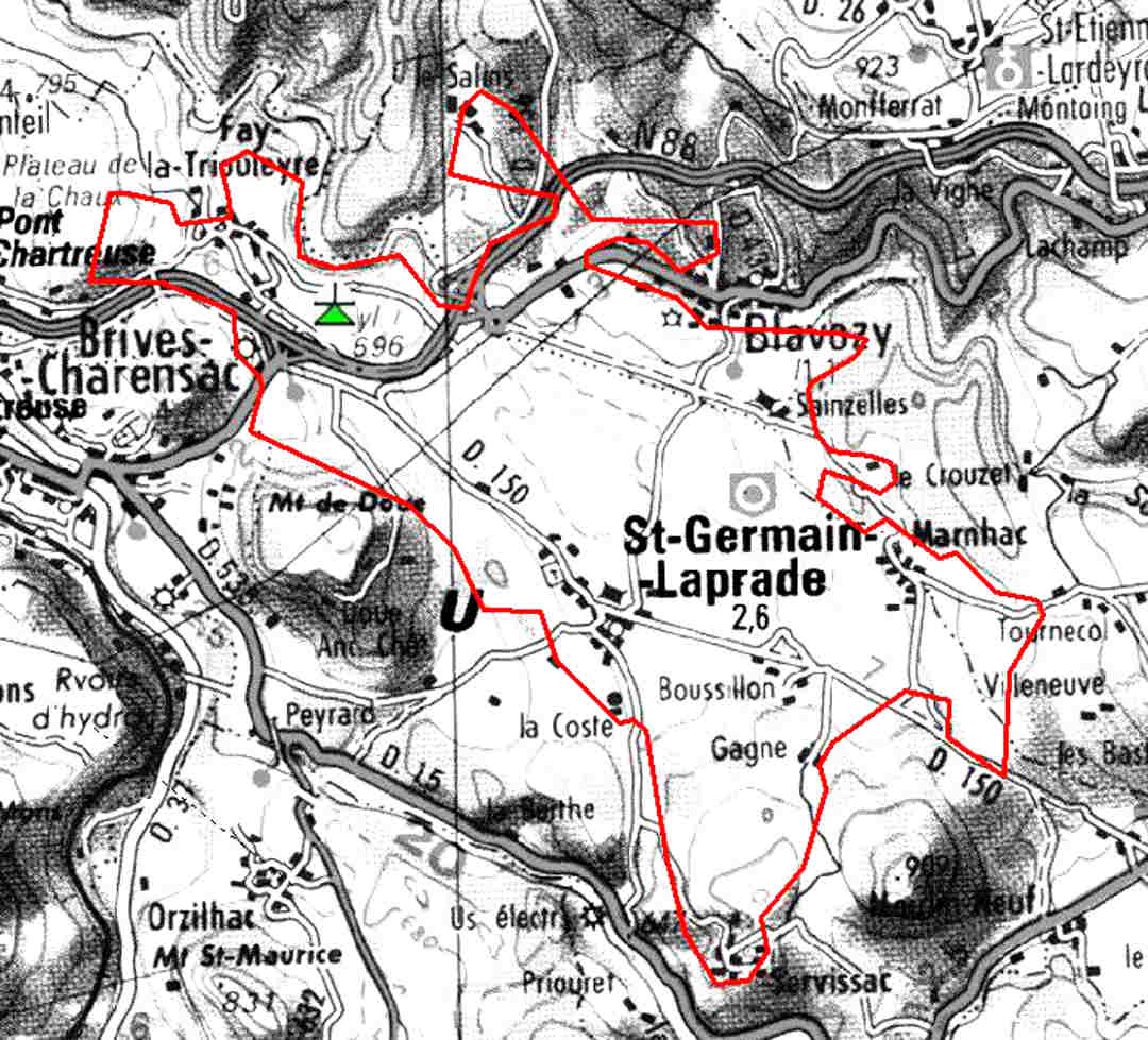

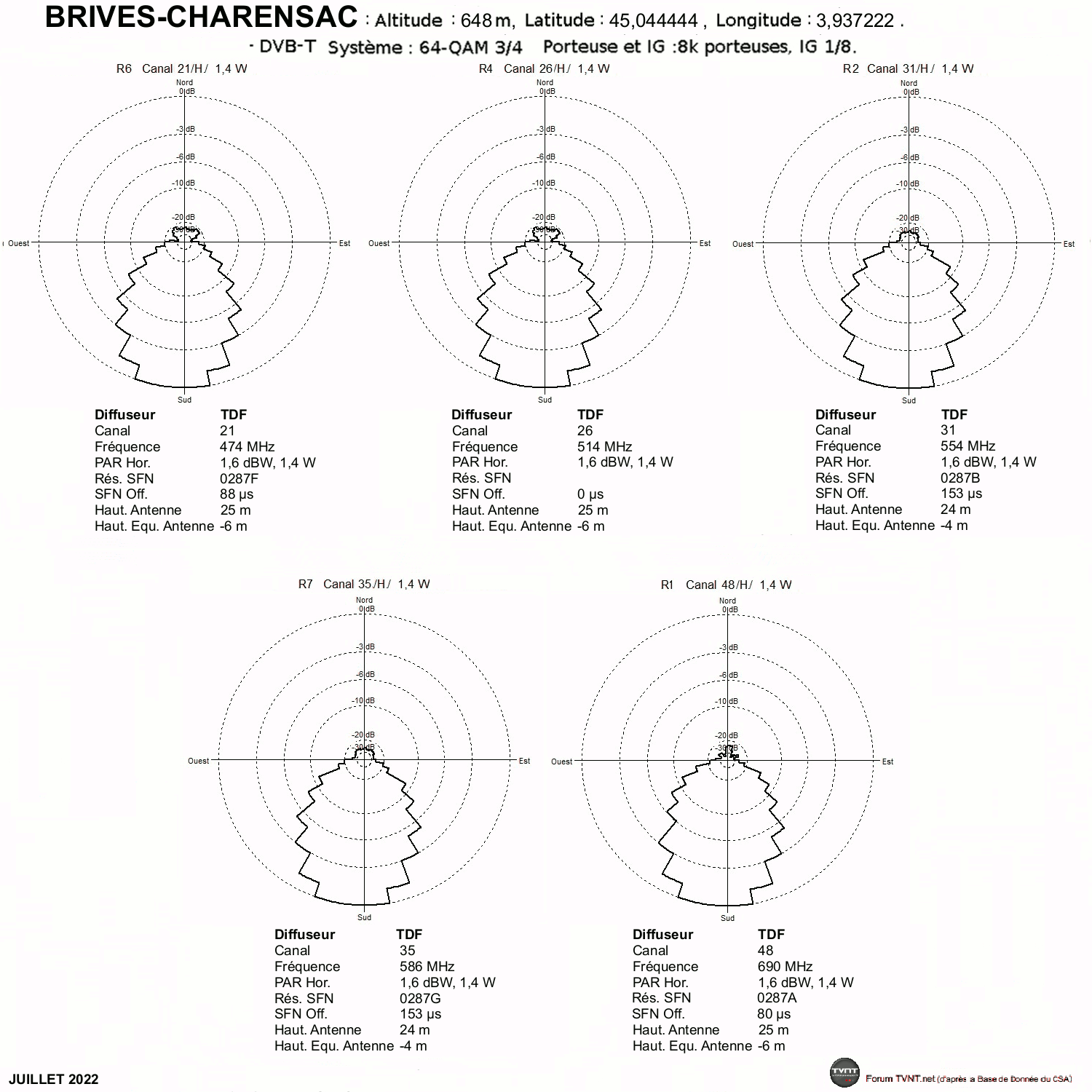

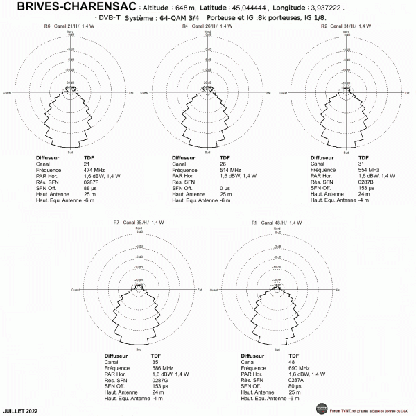

BRIVES-CHARENSAC - LE BREUIL DE DOUÉ
:arrow: Localisation du pylône TDF du Breuil de Doué, commune de Brives-Charensac.
R6: 21H 1,4W (TDF).
R4: 26H 1,4W (TDF).
R2: 31H 1,4W (TDF).
R7: 35H 1,4W (TDF).
R1: 48H 1,4W (TDF).

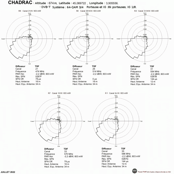

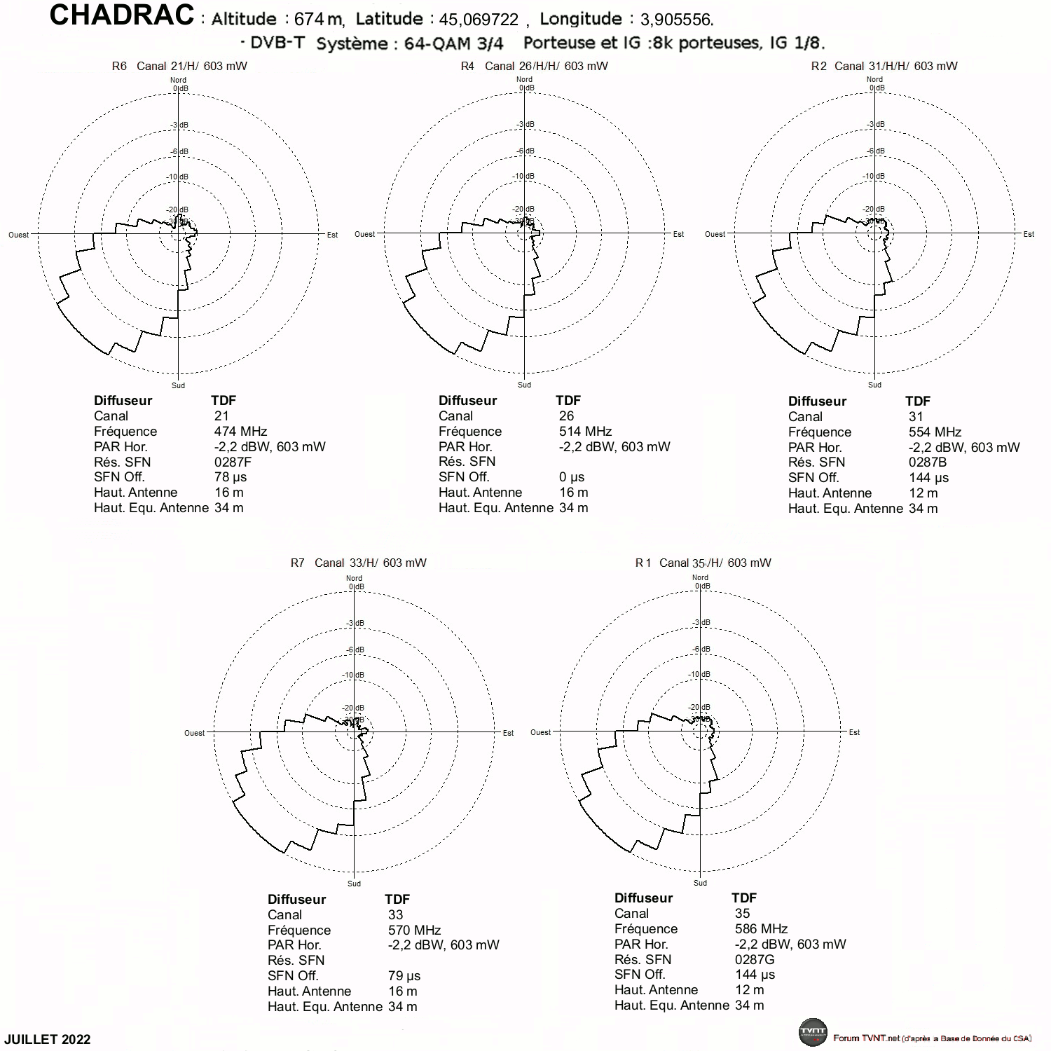

CHADRAC - LE MONTEIL
:arrow: Localisation du pylône ITAS TIM du Bois de l'Homme, sur la commune du Monteil, sur lequel TDF diffuse tous les multiplex.
R6: 21H 600mW (TDF).
R4: 26H 600mW (TDF).
R2: 31H 600mW (TDF).
R1: 33H 600mW (TDF).
R7: 35H 600mW (TDF).

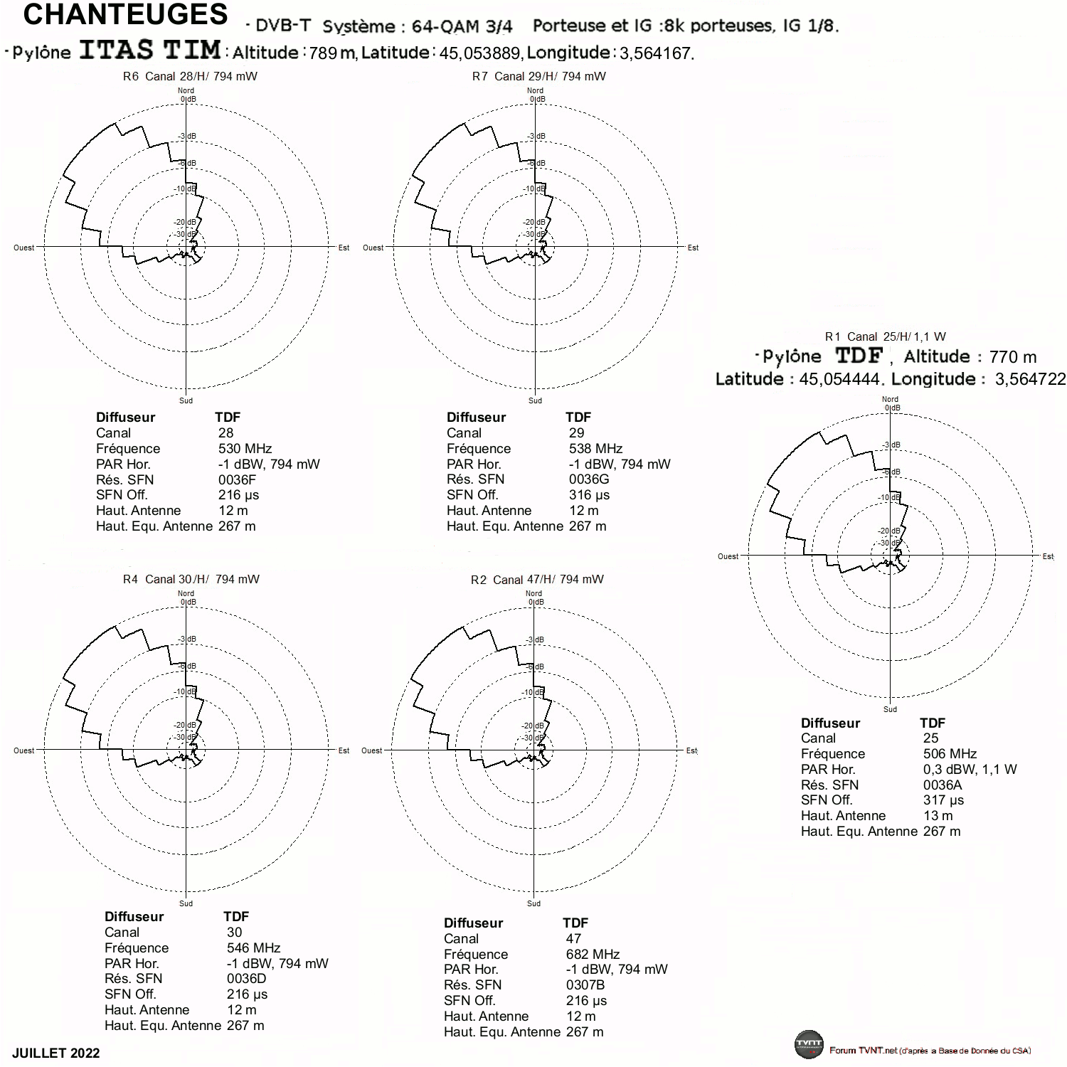

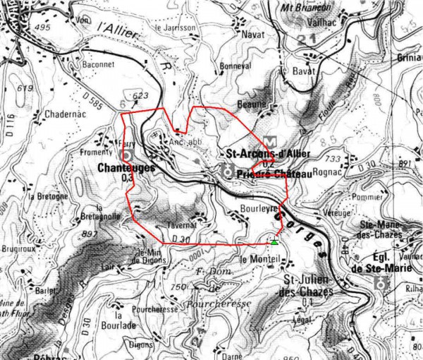

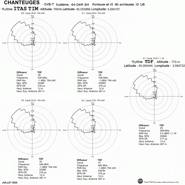

CHANTEUGES - SAINT-JULIEN-DES-CHAZES
Il y a 2 pylônes pour la TNT sur le site de Champ-Long, sur la commune de Saint-Julien des Chazes :
:arrow: Localisation du pylône TDF qui diffuse le multiplex R1.
:arrow: Localisation du pylône ITAS TIM qui diffuse les multiplex R2, R4, R6 et R7.
:arrow: Caractéristiques techniques des multiplex
R1: 25H 1,1W (TDF).
R6: 28H 790mW (TDF).
R7: 29H 790mW (TDF).
R4: 30H 790mW (TDF).
R2: 47H 790mW (TDF).

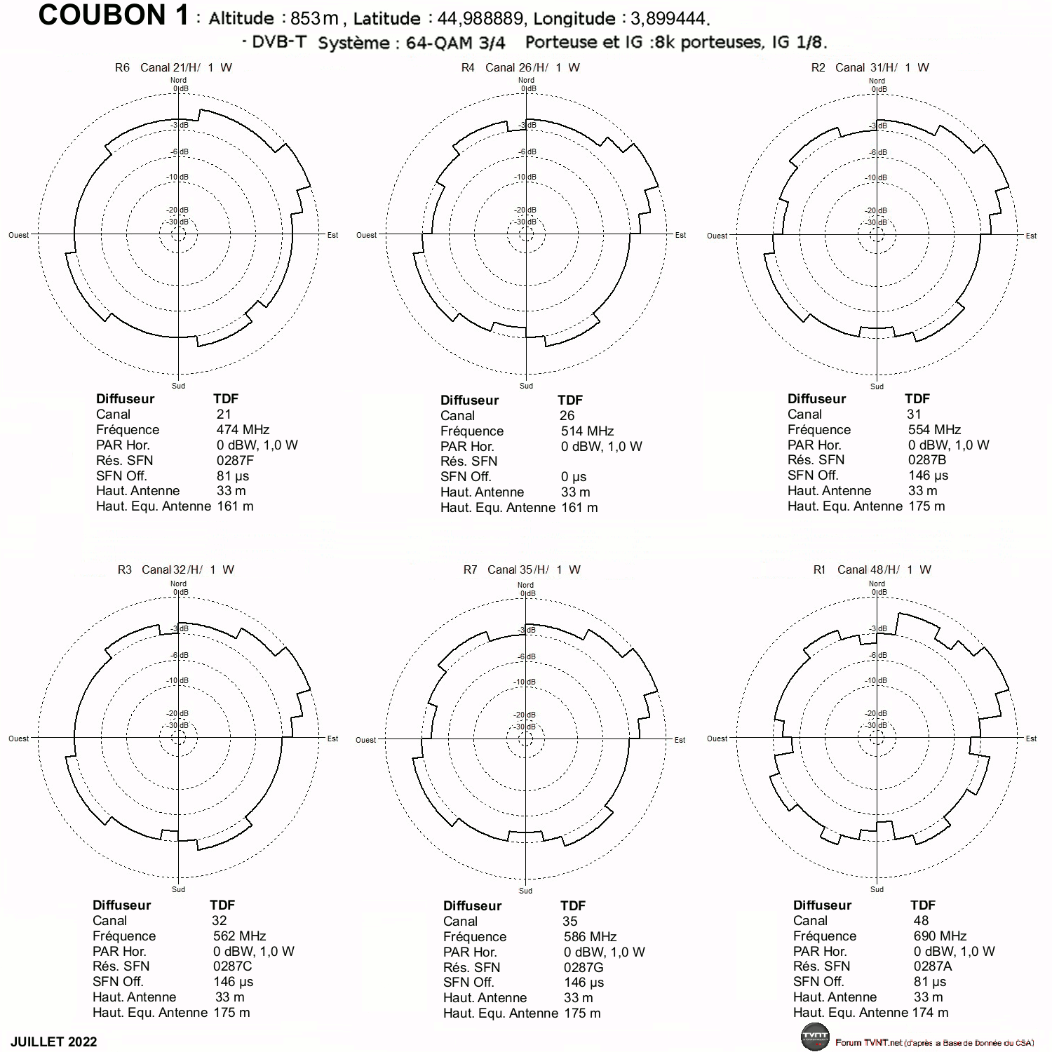

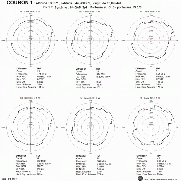

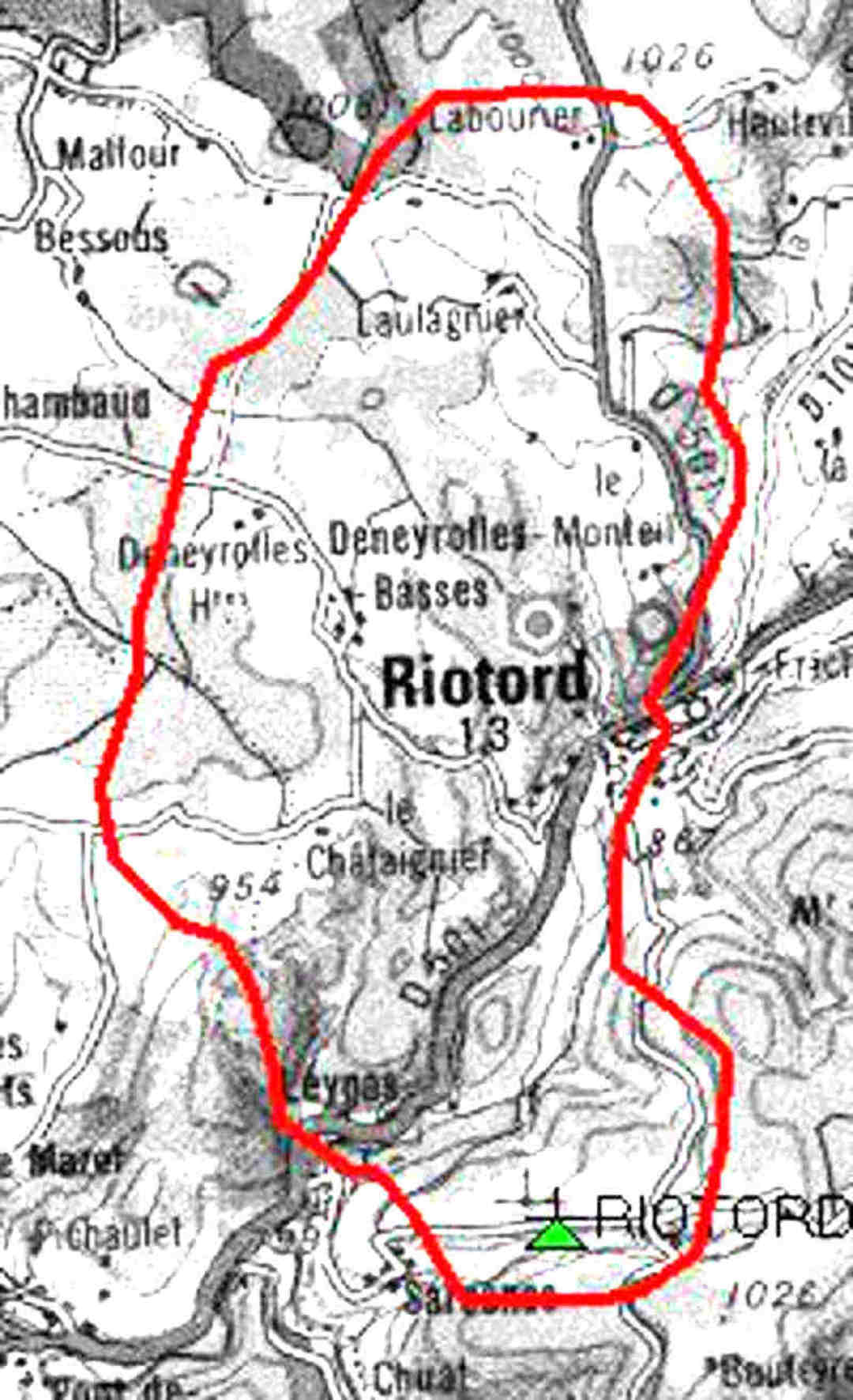

COUBON 1 - POINSAC
:arrow: Localisation du pylône TDF de L'Argentaire, lieu-dit Poinsac, commune de Coubon.
R6: 21H 1W (TDF).
R4: 26H 1W (TDF).
R2: 31H 1W (TDF).
R3: 32H 1W (TDF).
R7: 35H 1W (TDF).
R1: 48H 1W (TDF).

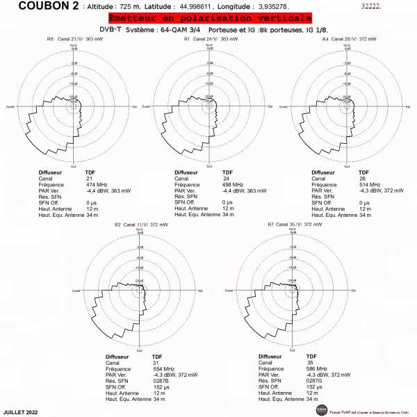

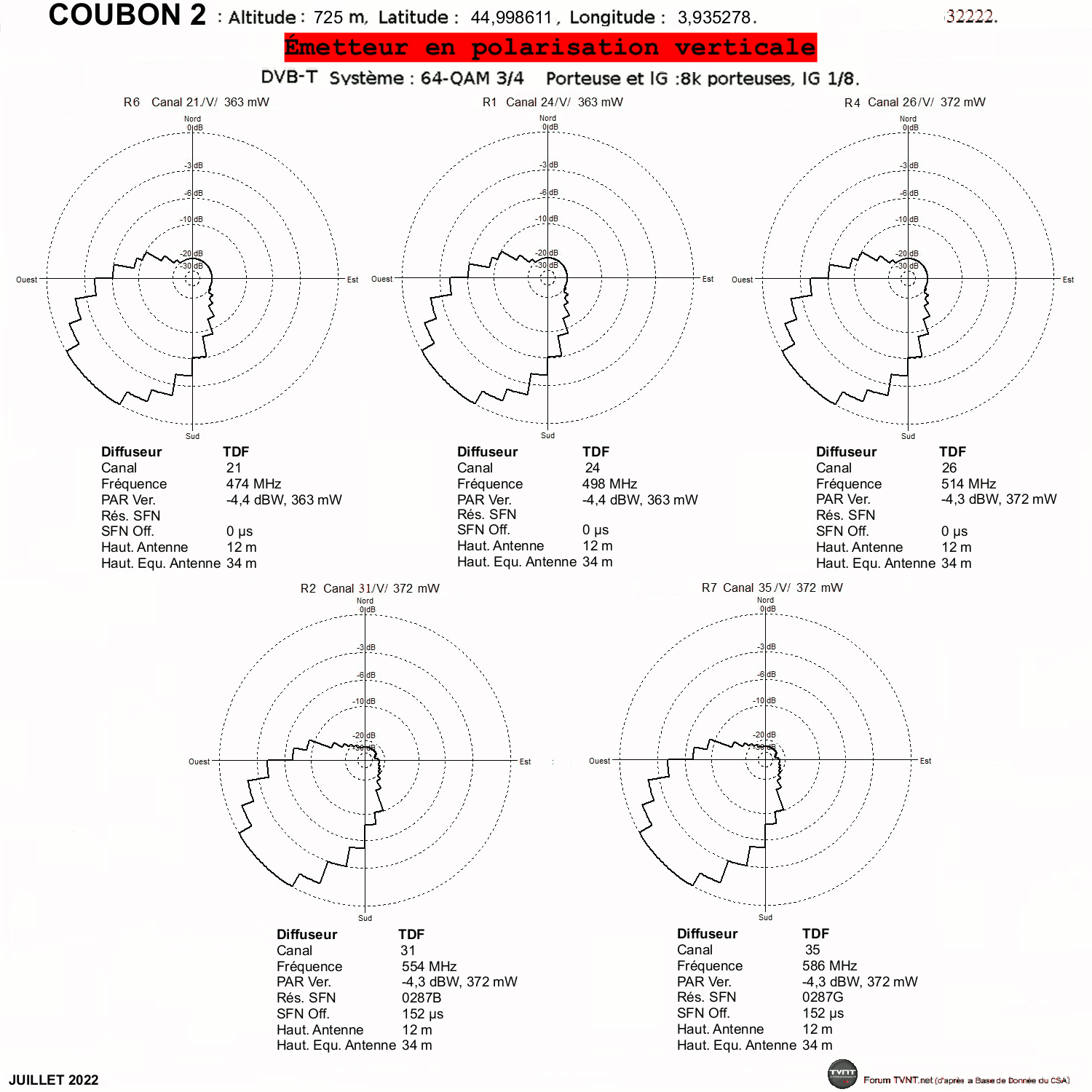

COUBON 2 - EST - ARSAC-EN-VELAY
:arrow: Localisation du pylône TDF de Bouzols, sur la commune d'Arsac-en-Velay.
R6: 21V 360mW (TDF).
R1: 24V 360mW (TDF).
R4: 26V 370mW (TDF).
R2: 31V 370mW (TDF).
R7: 35V 370mW (TDF).

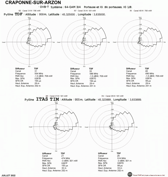

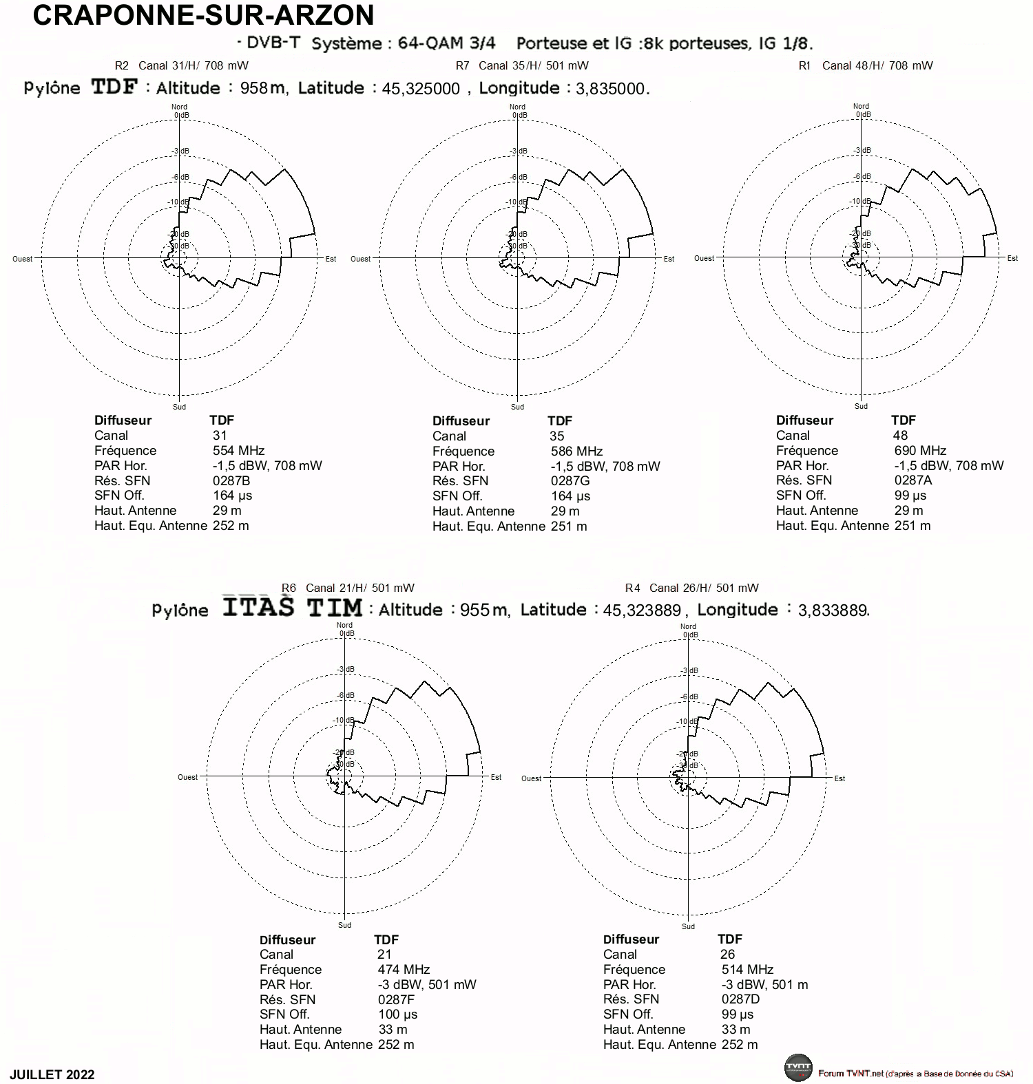

CRAPONNE-SUR-ARZON - LA RATILLE
Il y a 2 pylônes pour la TNT sur le site de La Ratille, commune de Craponne-sur-Arzon :
:arrow: Localisation du pylône TDFde La Ratille qui diffuse tous les multiplex.
Le pylône ITAS TIM ne diffuse plus la TNT.
R2: 31H 710mW (TDF).
R7: 35H 710mW (TDF).
R1: 48H 710mW (TDF).

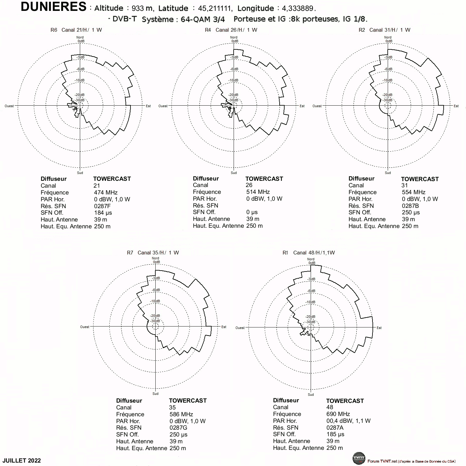

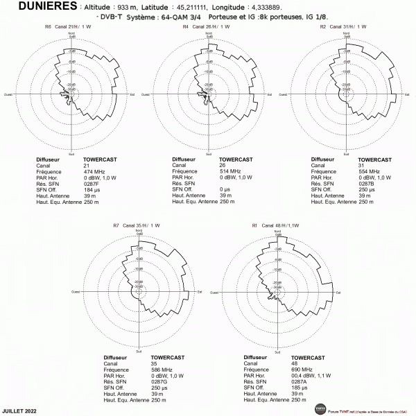

DUNIÉRES - LA TOUR
:arrow: Localisation du pylône TDF de La Tour, commune de Dunières.
R6: 21H 1W (TOWERCAST).
R4: 26H 1W (TOWERCAST).
R2: 31H 1W (TOWERCAST).
R7: 35H 1W (TOWERCAST).
R1: 48H 1,1W (TDF).

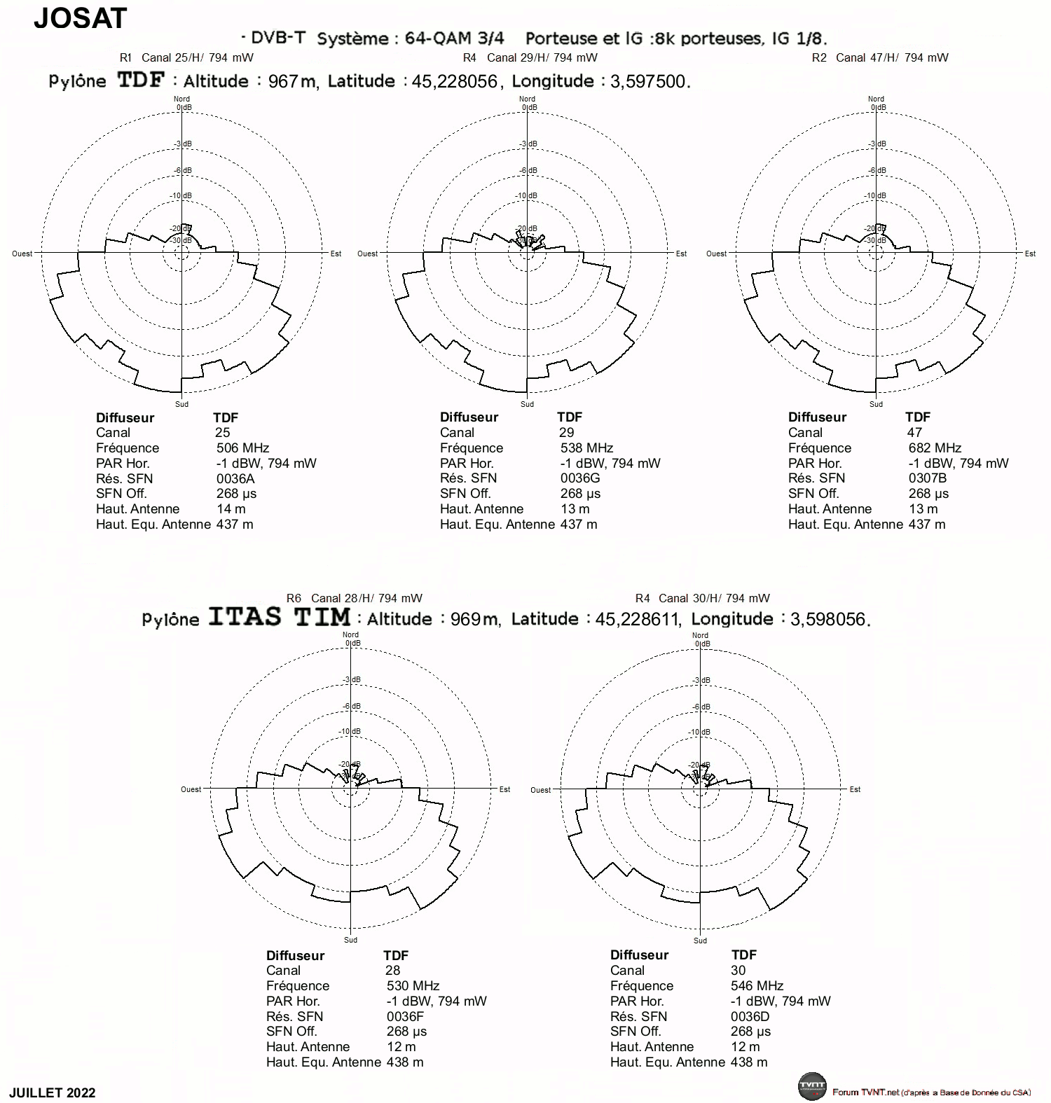

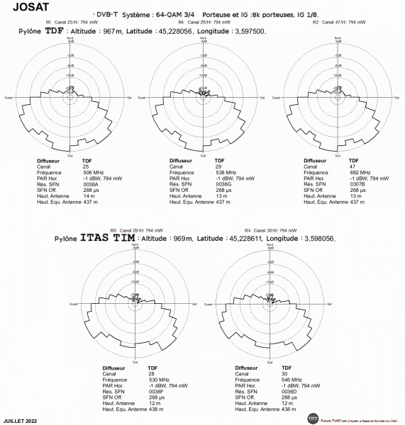

JOSAT - CHABESTRAT
Il y a 2 pylônes pour la TNT sur le site de Chabestrat, commune de Josat :
:arrow: Localisation du pylône TDF de Chabestrat, commune de Josat, qui diffuse tous les multiplex.
R1: 25H 790mW (TDF).

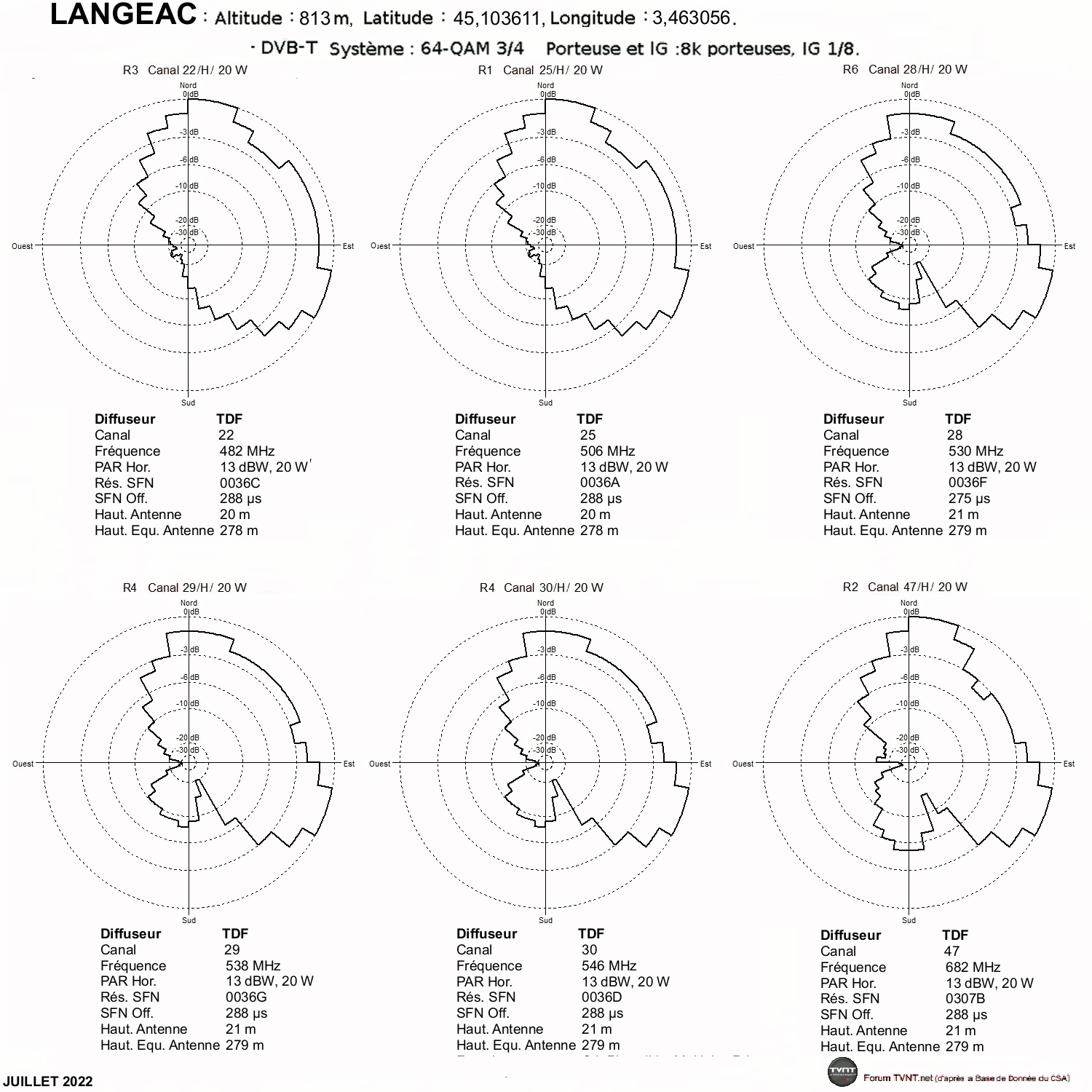

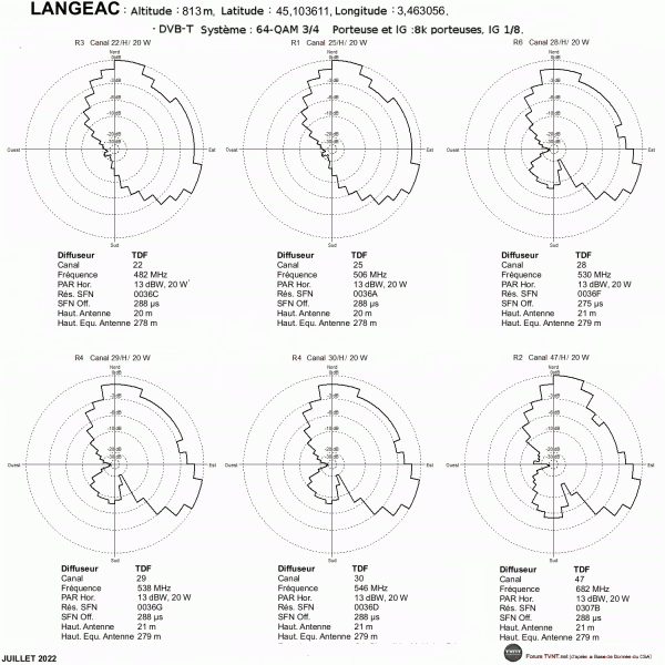

LANGEAC - VOLMADET
:arrow: Localisation du pylône TDF du Volmadet, commune de Langeac , qui diffuse tous les multiplex.
R3: 22H 20W (TDF).
R1: 25H 20W (TDF).
R6: 28H 20W (TDF).
R7: 29H 20W (TDF).
R4: 30H 20W (TDF).
R2: 47H 20W (TDF).

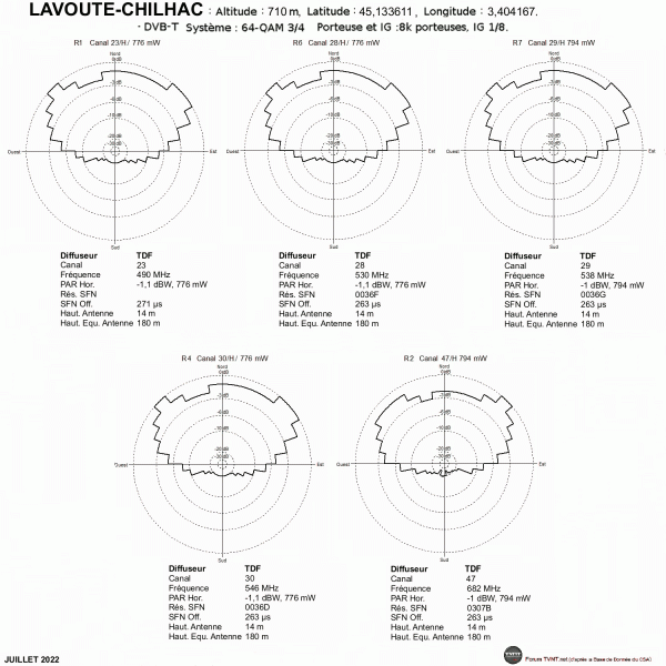

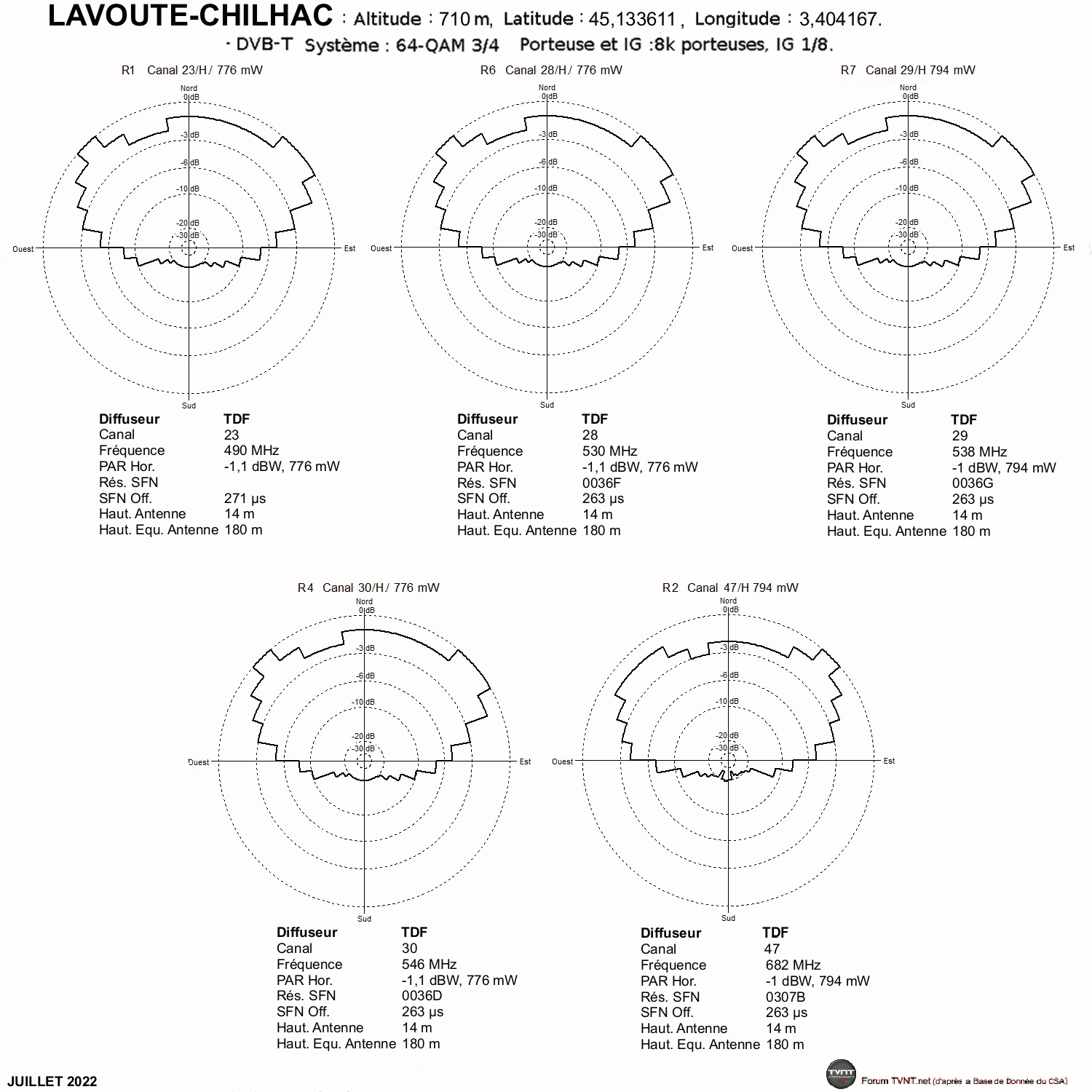

LAVOUTE-CHILHAC - SAINT-CIRGUES-SOULHAC
:arrow: Localisation du pylône TDF de Soulhac, sur la commune de Saint-Cirgues.
R1: 23H 780mW (TDF).
R6: 28H 780mW (TDF).
R4: 30H 780mW (TDF).

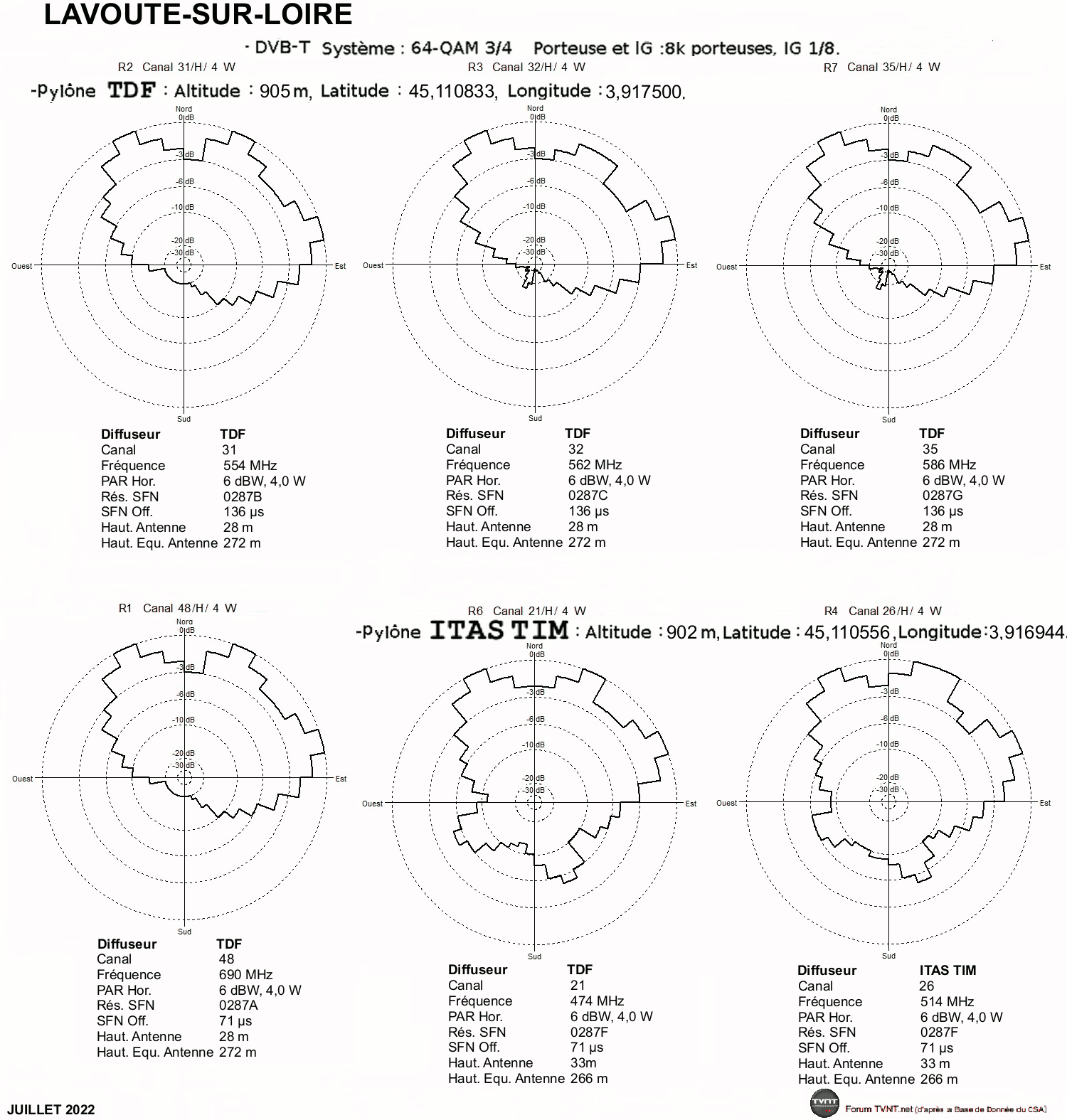

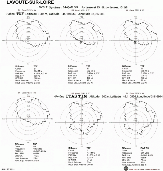

LAVOUTE-SUR-LOIRE - CHASPINHAC
:arrow: Localisation du pylône TDF de La Triouve, commune de Chaspinhac qui diffuse tous les multiplex.
R6: 21H 4W (TDF).
R4: 26H 4W (TDF).
R2: 31H 4W (TDF).
R3: 32H 4W (TDF).
R7: 35H 4W (TDF).
R1: 48H 4W (TDF).

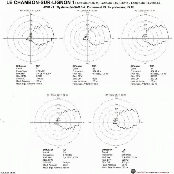

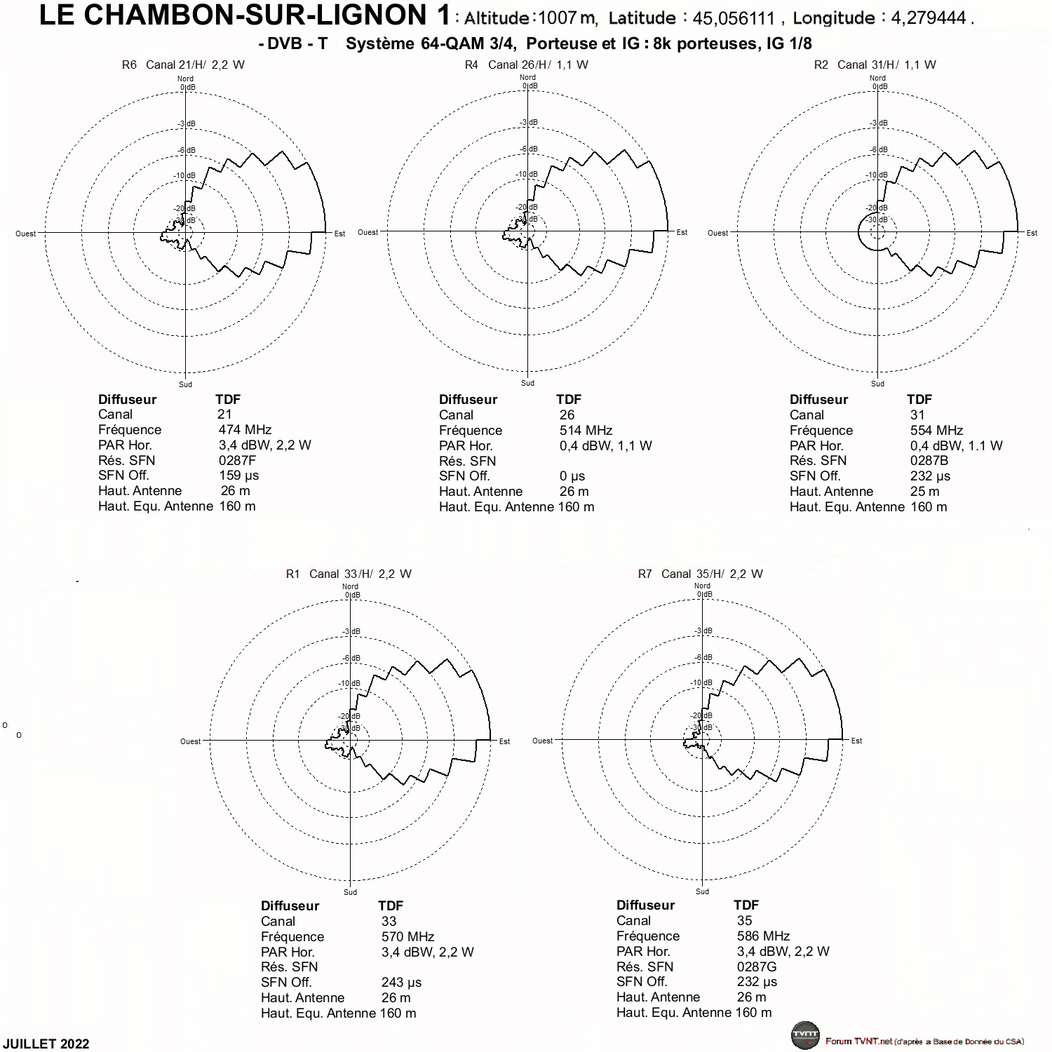

LE CHAMBON-SUR-LIGNON 1 - OUEST - LES ROUSSETS
:arrow: Localisation du pylône TDF :
Vu 2624 fois
R6: 21H 2,2W (TDF).
R4: 26H 1,1W (TDF).
R2: 31H 1,1W (TDF).
R1: 33H 2,2W (TDF).
R7: 35H 2,2W (TDF).

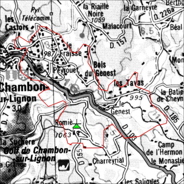

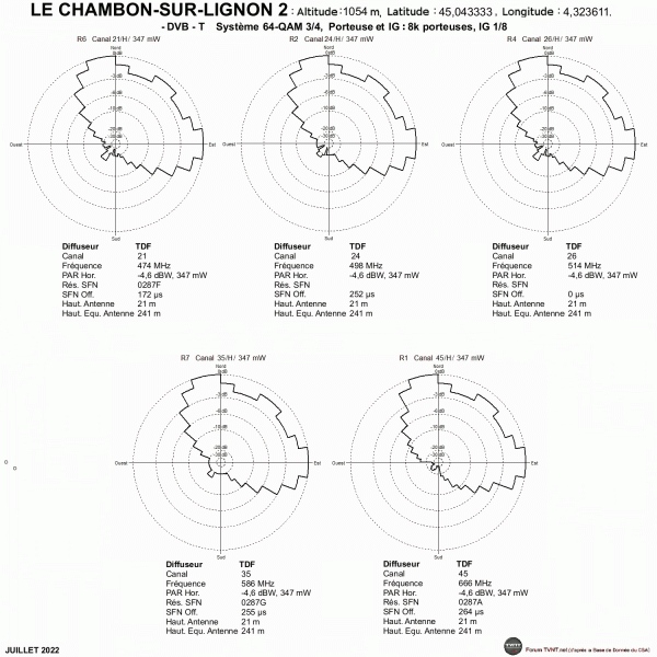

LE CHAMBON-SUR-LIGNON 2 - EST - ROMIÈRES
:arrow: Localisation du pylône TDF de Romières, commune du Chambon-sur-Lignon.
R6: 21H 350mW (TDF).
R2: 24H 350mW (TDF).
R4: 26H 350mW (TDF).
R7: 35H 350mW (TDF).
R1: 45H 350mW (TDF).

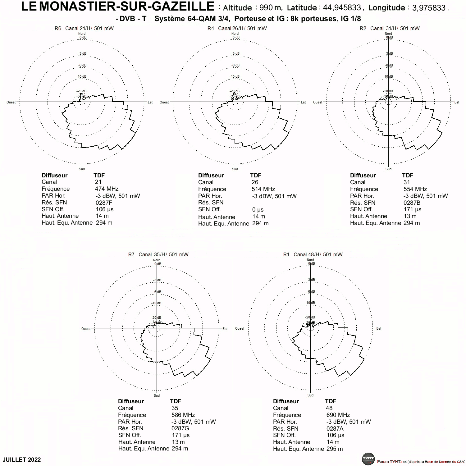

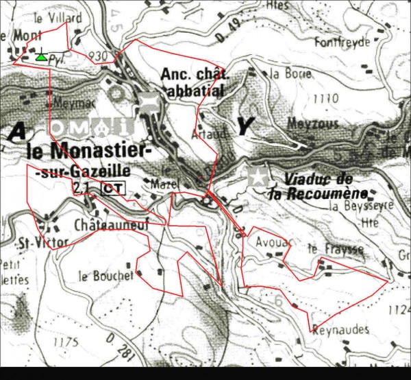

LE MONASTIER-SUR-GAZEILLE - LE MONT
:arrow: Localisation du pylône TDF du Mont, commune du Monastier-sur-Gazeille.
R2: 31H 500mW (TDF).
R1: 48H 500mW (TDF).

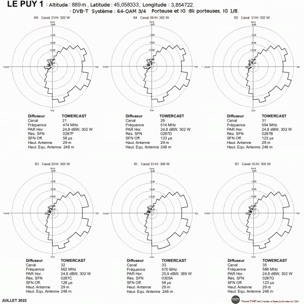

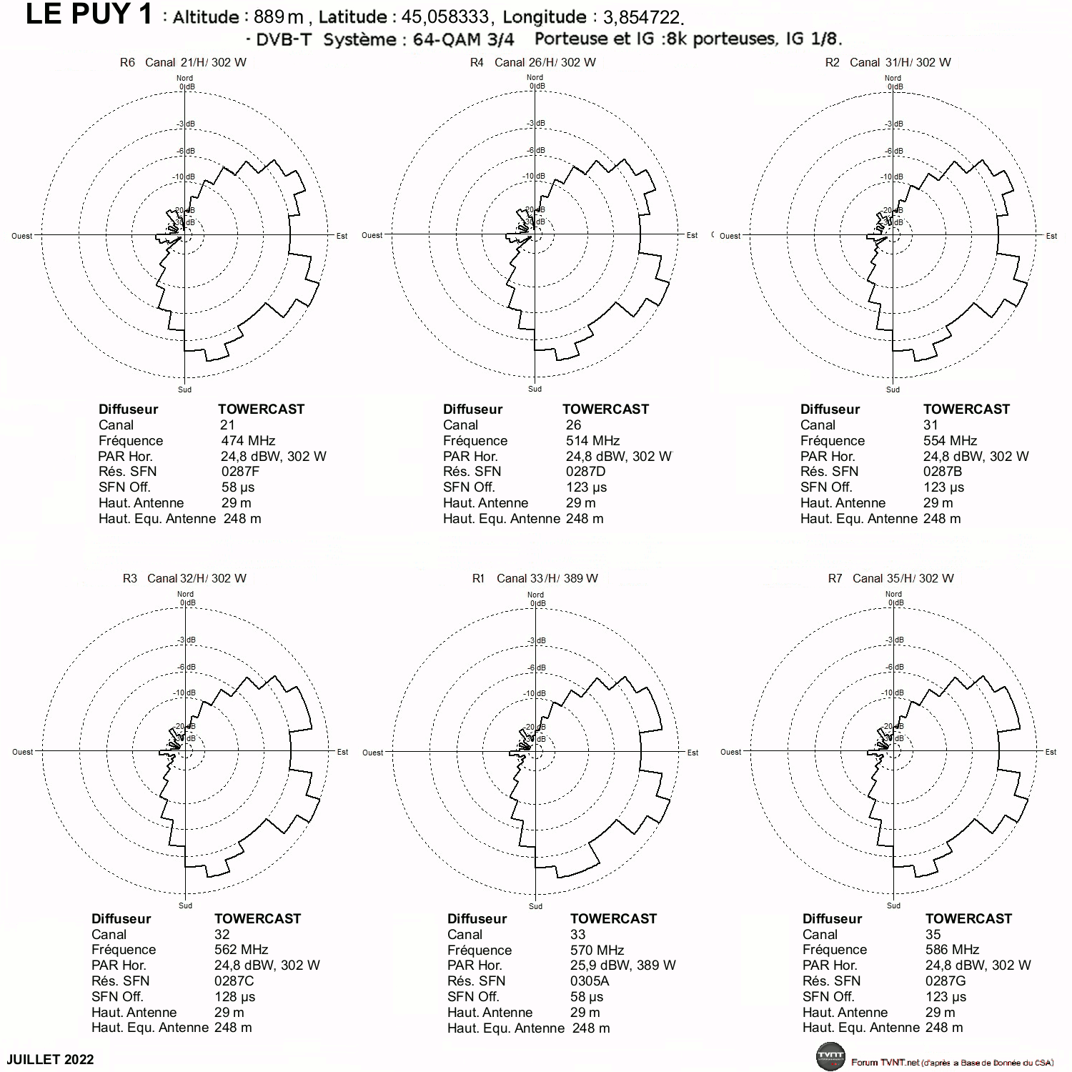

LE PUY 1 - MONT DENISE
:arrow: Localisation du pylône TDF de La Denise, sur la commune de Polignac.
Vu 2624 fois
:arrow: Caractéristiques techniques des multiplex:
R6: 21H 300W (TOWERCAST).
R4: 26H 300W (TOWERCAST).
R9: 27H 300W (TOWERCAST.
R2: 31H 300W (TOWERCAST).
R3: 32H 300W (TOWERCAST).

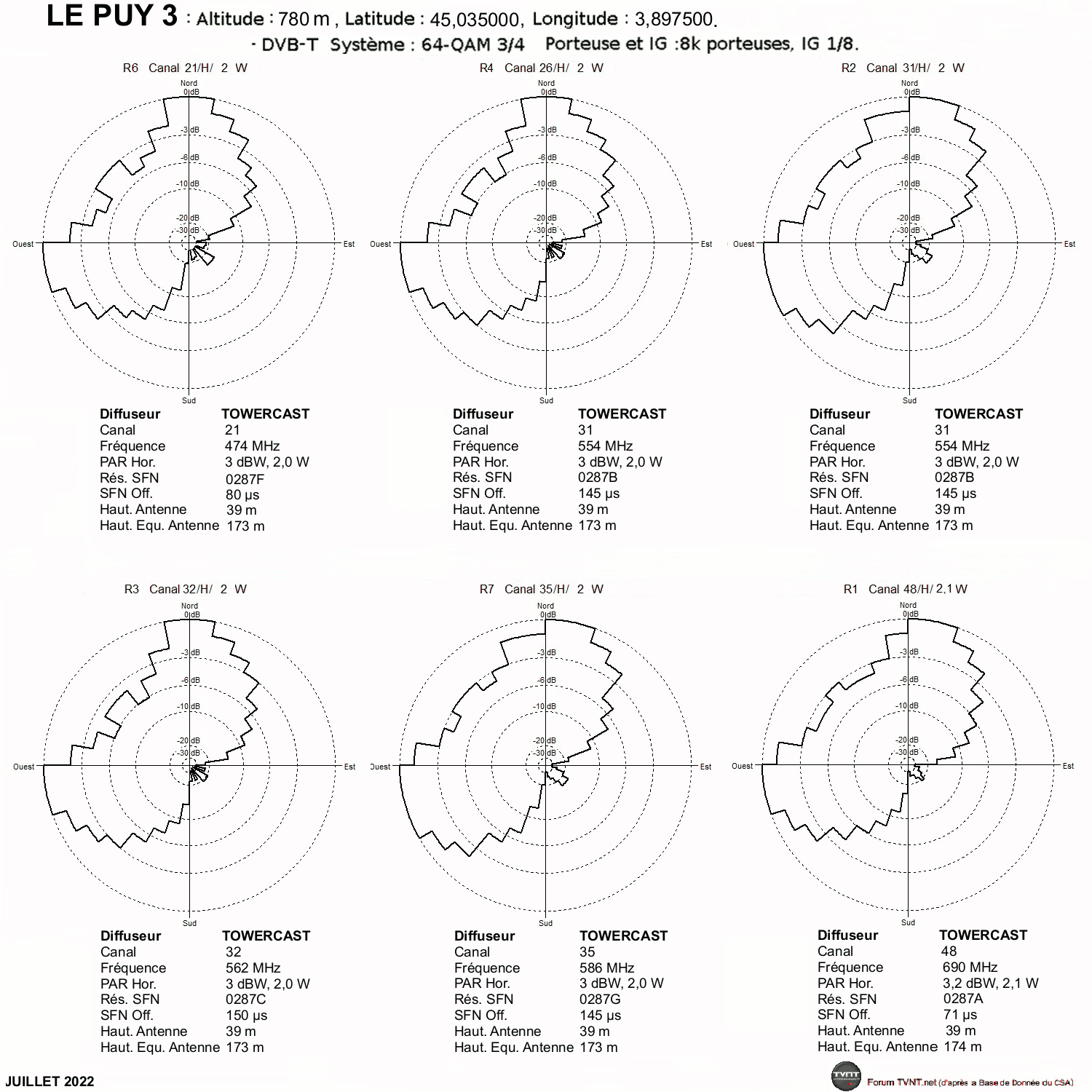

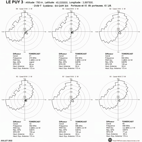

LE PUY 3 - SUD EST - ROCHE ARNAUD
:arrow: Localisation du pylône TOWERCAST de Roche Arnaud, commune du Puy-en-Velay.
R6: 21H 2W (TOWERCAST).
R2: 31H 2W (TOWERCAST).
R3: 32H 2W (TOWERCAST).
R7: 35H 2W (TOWERCAST).
R1: 48H 2,1W (TOWERCAST).

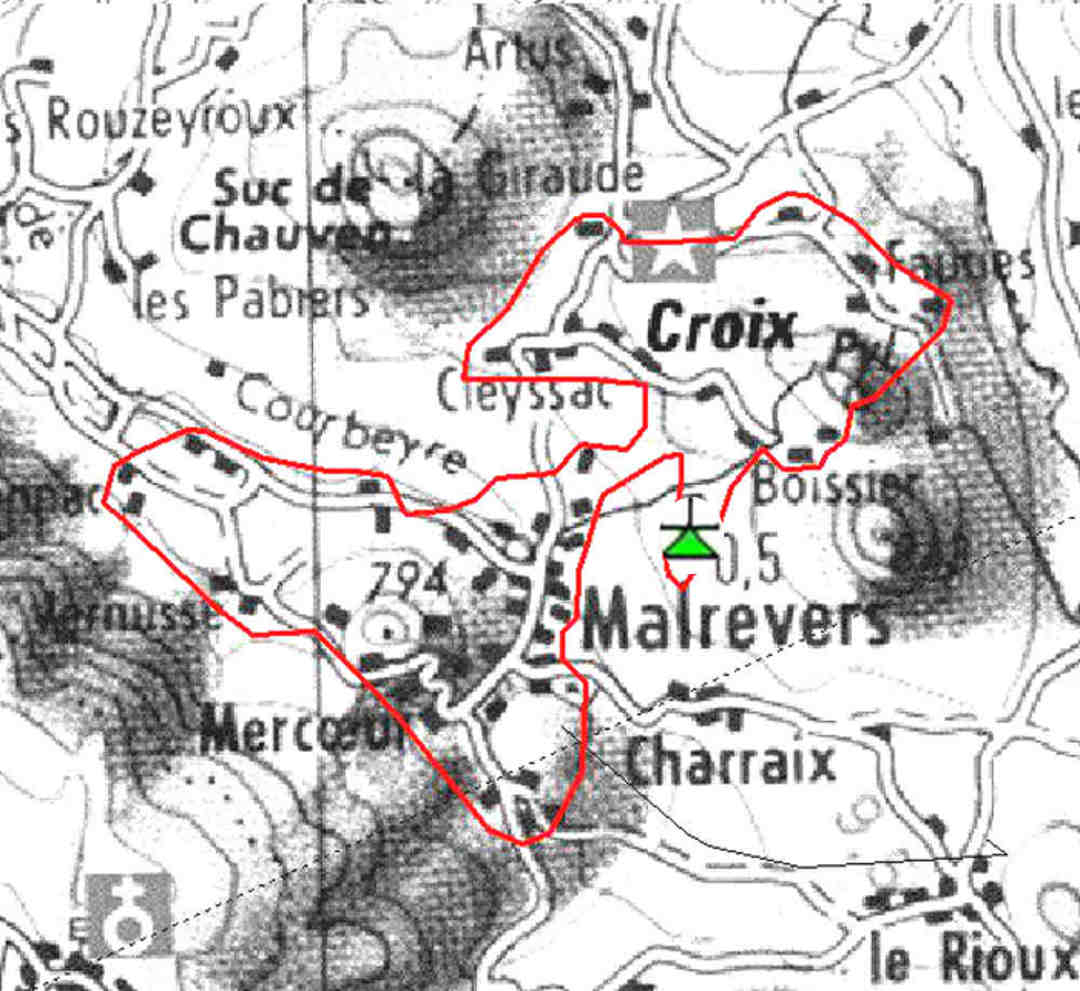

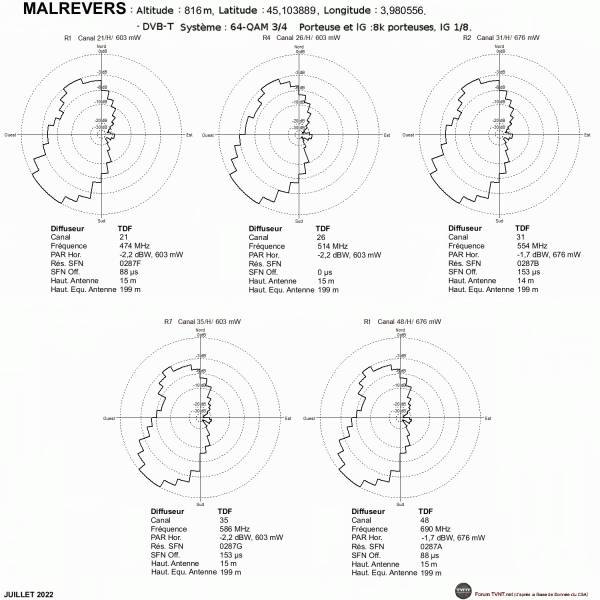

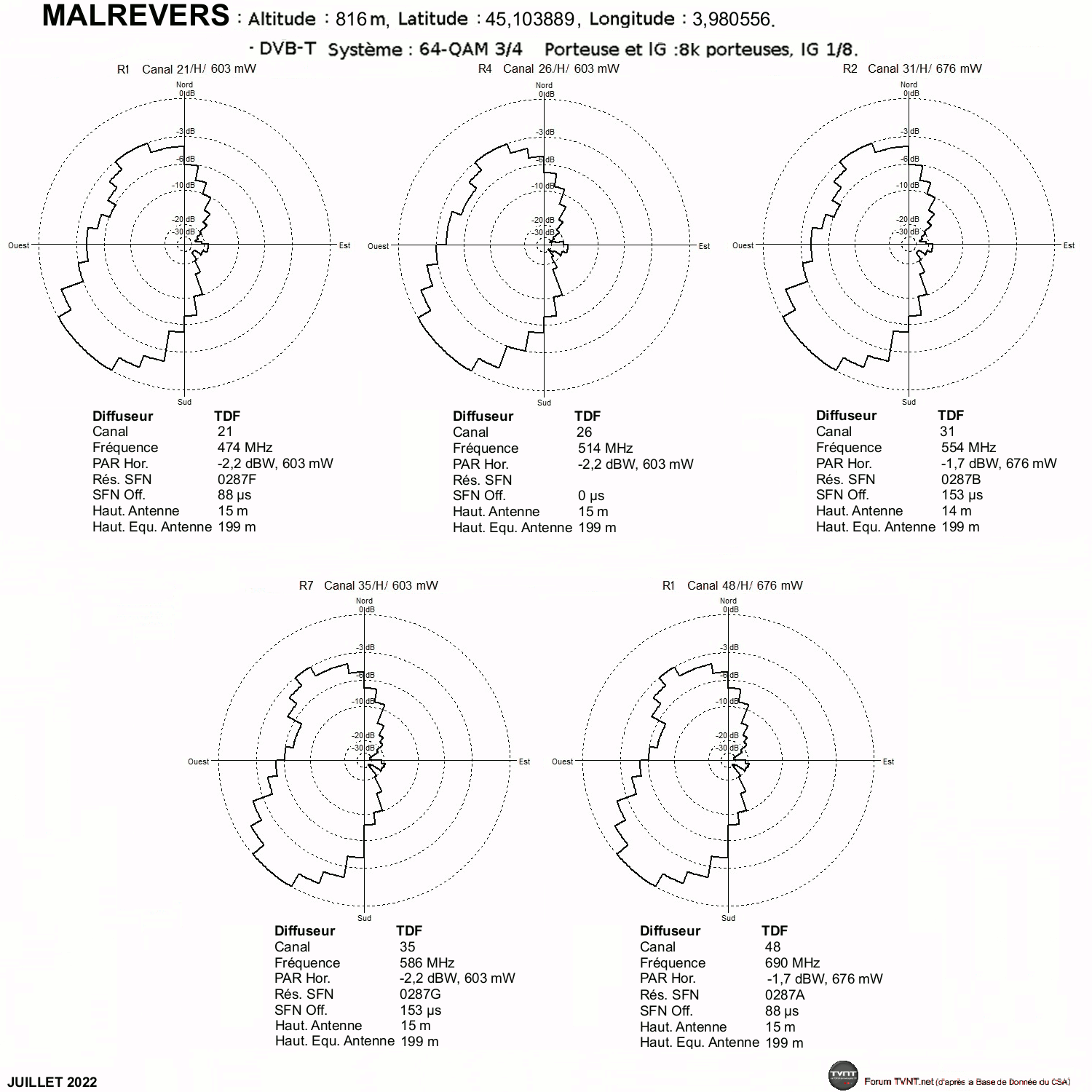

MALREVERS - SUC DE GALET
:arrow: Localisation du pylône TDF.
R2: 31H 680mW (TDF).
R1: 48H 680mW (TDF).

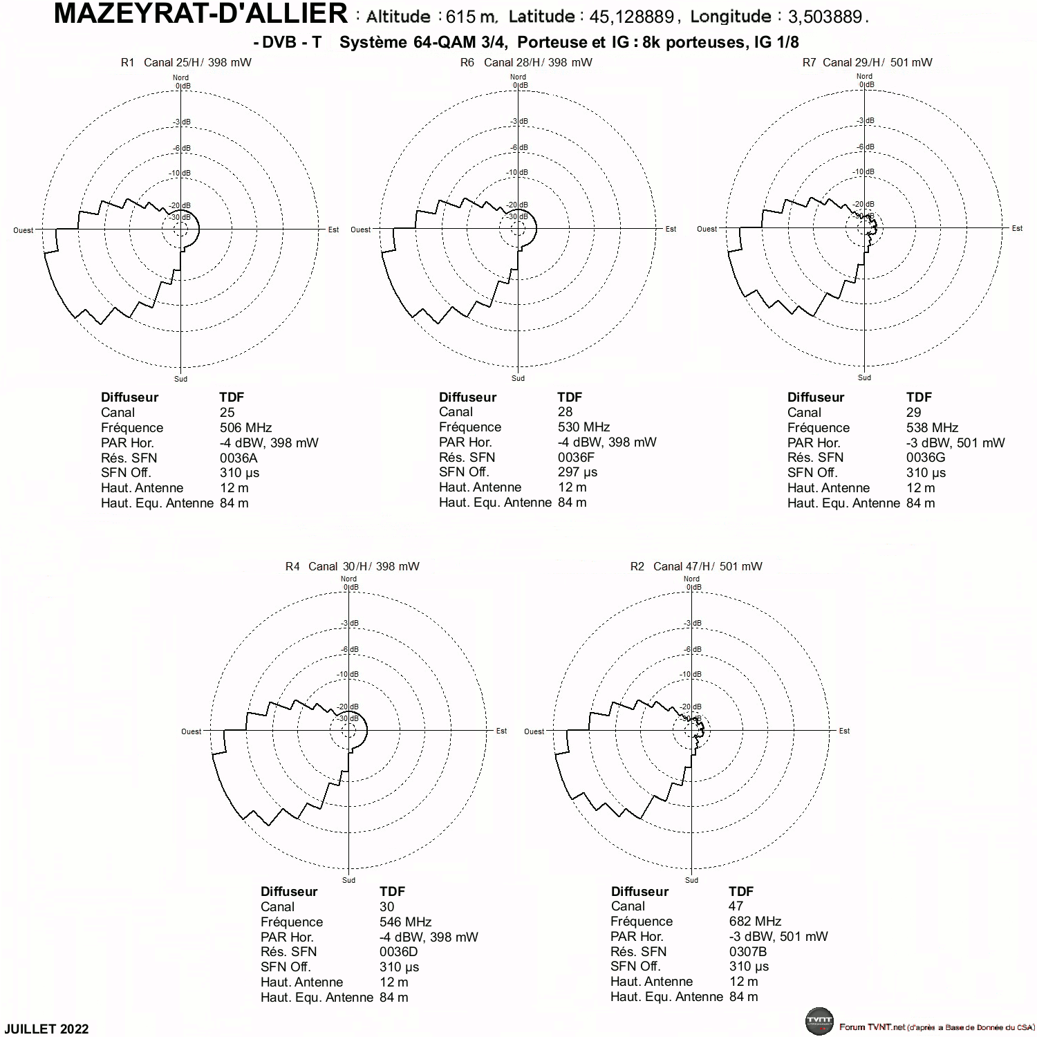

MAZEYRAT-D'ALLIER - NOZEYROLLES
:arrow: Localisation du pylône TDF de Nozeyrolles, commune de Mazeyrat-d'Allier.
R1: 25H 400mW (TDF).
R6: 28H 400mW (TDF).
R7: 29H 500mW (TDF).
R4: 30H 400mW (TDF).
R2: 47H 500mW (TDF).

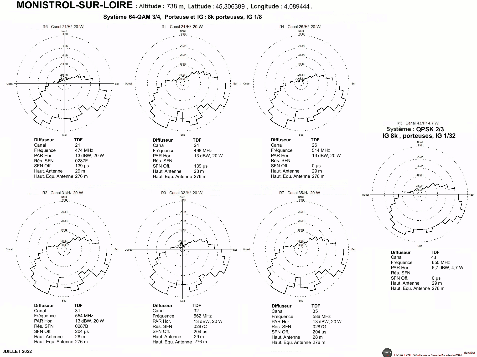

MONISTROL-SUR-LOIRE 1 - BAS EN BASSET
:arrow: Localisation du pylône TDF de Chalençon, sur la commune de Bas-en-Basset.
:arrow: Composition des multiplex R1 et R15:
R6: 21H 20W (TDF).
R1: 24H 20W (TDF).
R4: 26H 20W (TDF).
R2: 31H 20W (TDF).
R3: 32H 20W (TDF).
R7: 35H 20W (TDF).
R15: 43H 4,7W (TDF).

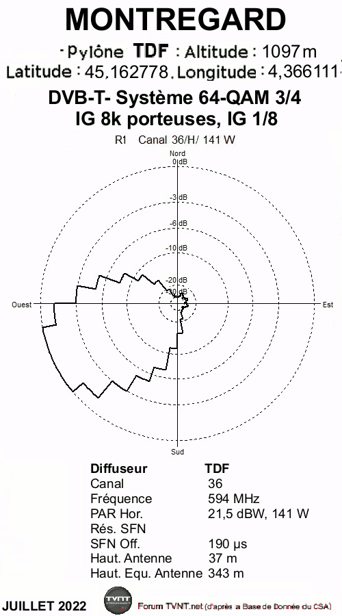

MONTREGARD - LA BERTHE
:arrow: Localisation du pylône de la berthe, commune de Montregard.
R1: 36H 141W (TDF).

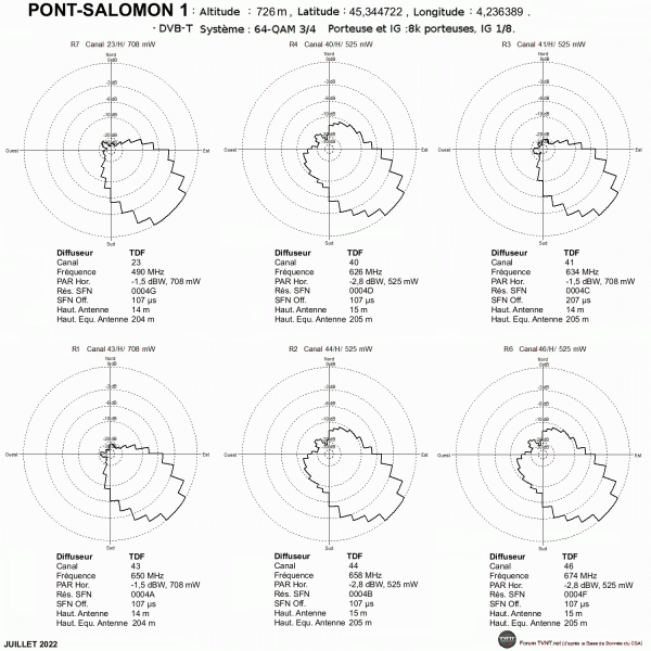

PONT-SALOMON 1 - BRUCHÈRES
:arrow: Localisation du pylône TDF de Pifoy, lieu-dit Bruchères, commune de Pont-Salomon.
R7: 23H 710mW (TDF).
R4: 40H 525mW (TDF).
R3: 41H 710mW (TDF).
R1: 43H 710mW (TDF).
R2: 44H 525mW (TDF).
R6: 46H 525mW (TDF).

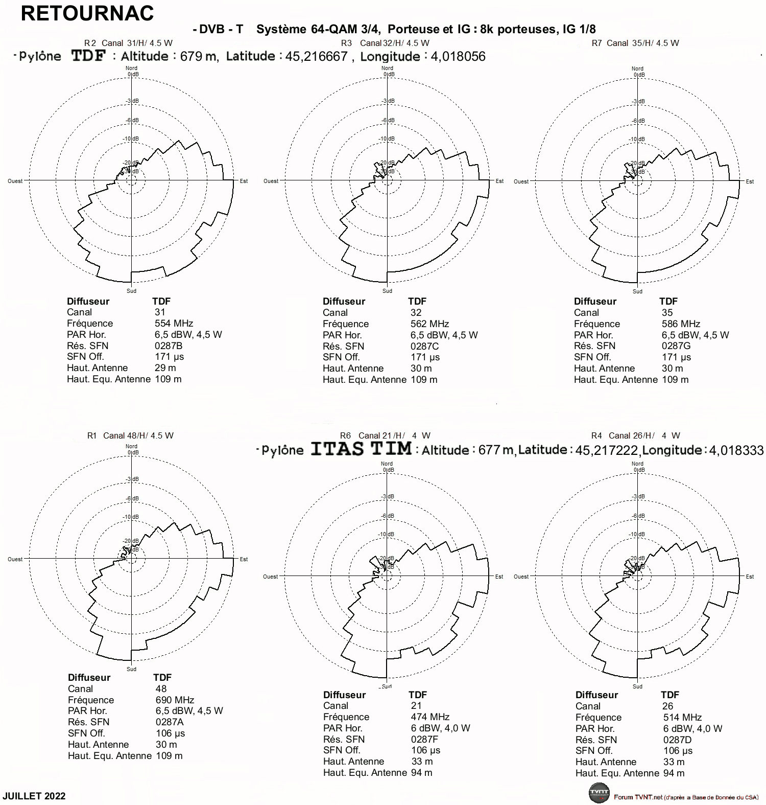

RETOURNAC - ORCIER
:arrow: Localisation du pylône TDFd'Orcierr, commune de Retournac , qui diffuse tous les multiplex.
R6: 21H 4W (TDF).
R4: 26H 4W (TDF).
R2: 31H 4,5W (TDF).
R3: 32H 4,5W (TDF).
R7: 35H 4,5W (TDF).
R1: 48H 4,5W (TDF).

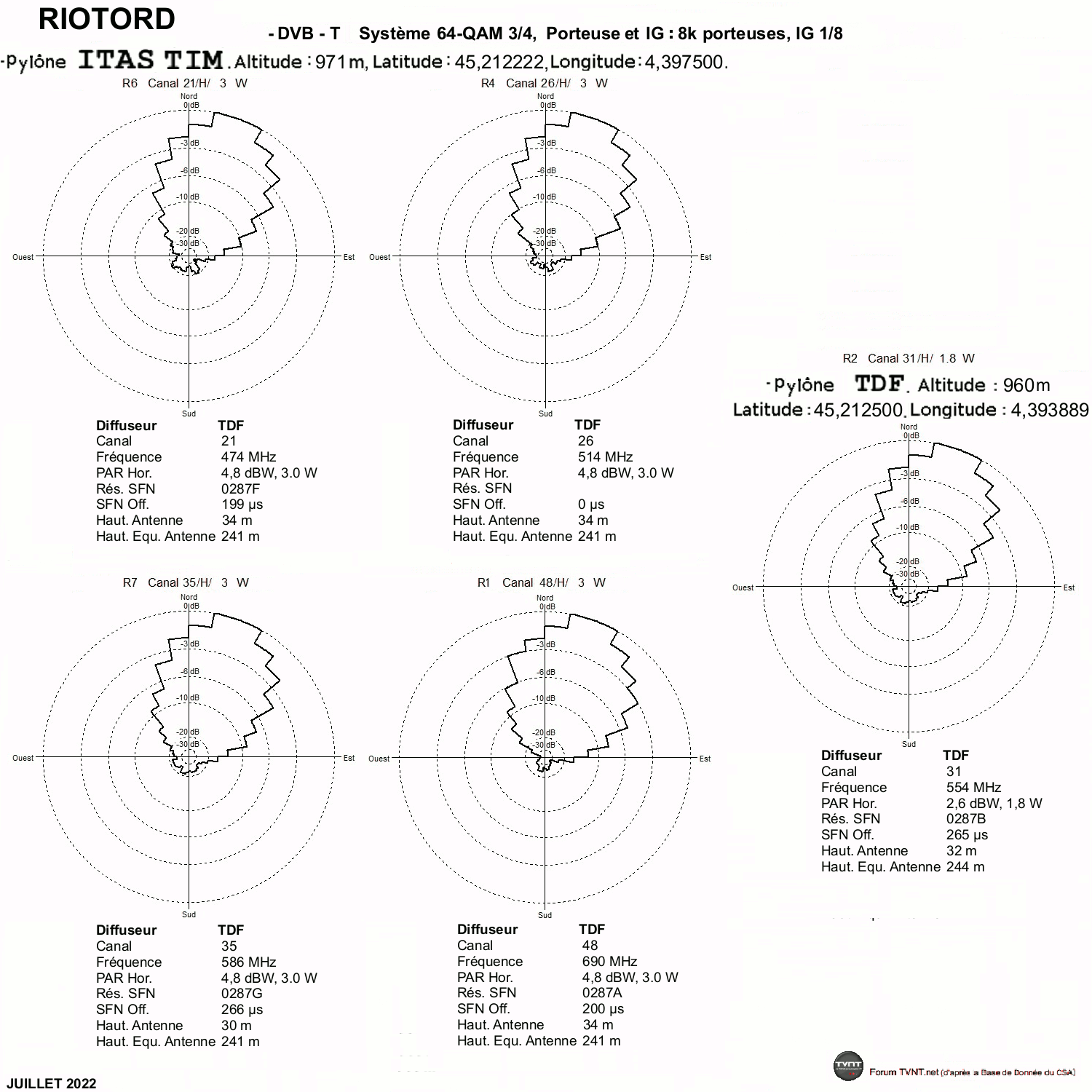

RIOTORD - SARCENAS
:arrow: Localisation du pylône ITAS TIM de Sarcenas, commune de Riotord , sur lequel TDF diffuse tous les multiplex.
Le pylône TDF ne diffuse plus la TNT.
R6: 21H 3W (TDF).
R4: 26H 3W (TDF).
R2: 31H 1,8W (TDF).
R7: 35H 3W (TDF).
R1: 48H 3W (TDF).

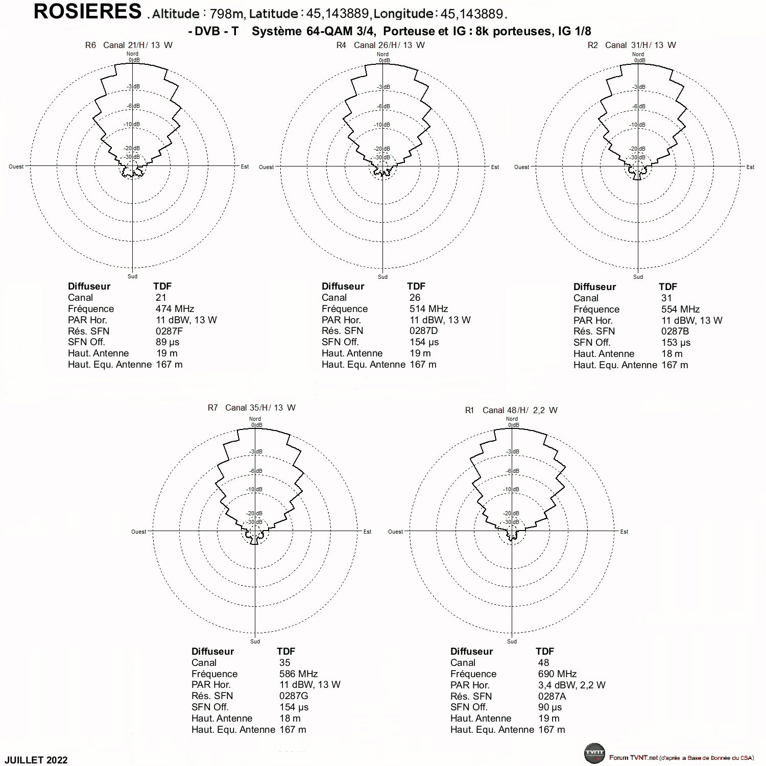

ROSIÈRES - LA PETITE PLAINE
:arrow: Localisation du pylône ITAS TIM, diffuse tous les multiplex.
R6: 21H 13W (TDF).
R4: 26H 13W (TDF).
R2: 31H 13W (TDF).
R7: 35H 13W (TDF).
R1: 48H 2,3W (TDF).

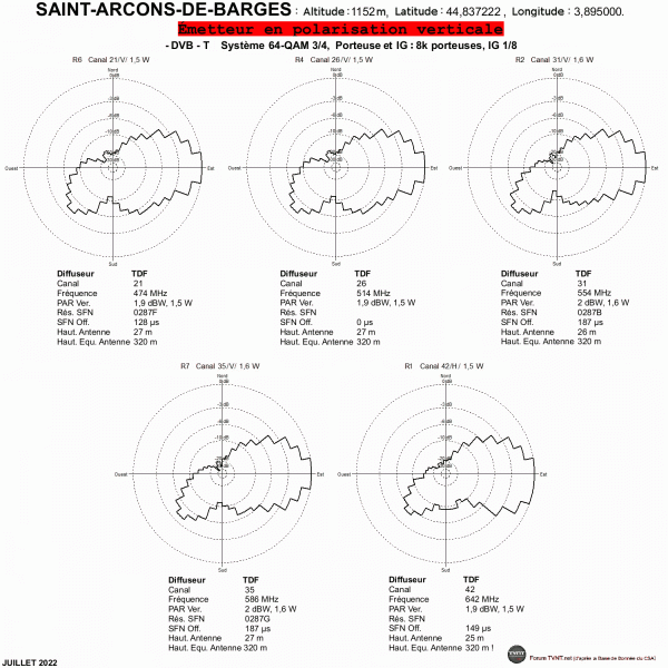

SAINT-ARCONS-DE-BARGES - BARGES
:arrow: Localisation du pylône TDF de La Rode, sur ka commune de Barges.
R6: 21V 1,5W (TDF).
R4: 26V 1,5W (TDF).
R2: 31V 1,6W (TDF).
R7: 35V 1,6W (TDF).
R1: 42V 1,5W (TDF).

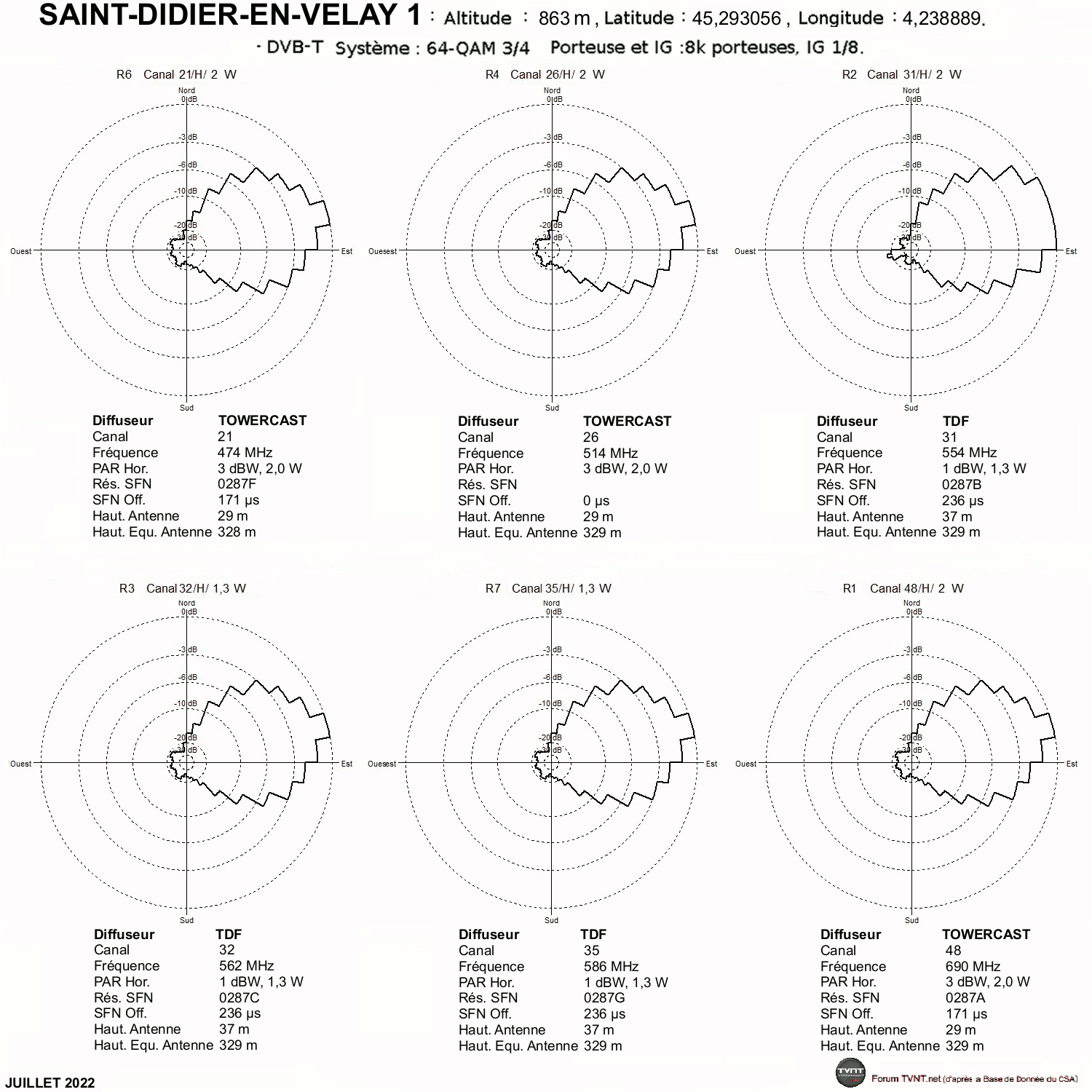

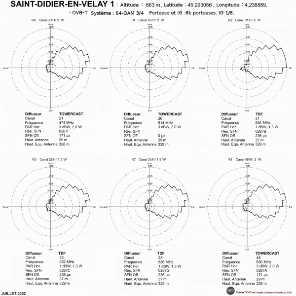

SAINT-DIDIER-EN-VELAY 1 - LA SÉAUVE-SUR-SEMÈNE
:arrow: Localisation du pylône TDF du Mas de Bayon, sur la commune de La Séauve-sur-Semène.
R4: 26H 2W (TOWERCAST).
R2: 31H 1,3W (TDF).
R3: 32H 1,3W (TDF).
R7: 35H 1,3W (TDF).
R1: 48H 2W (TOWERCAST).

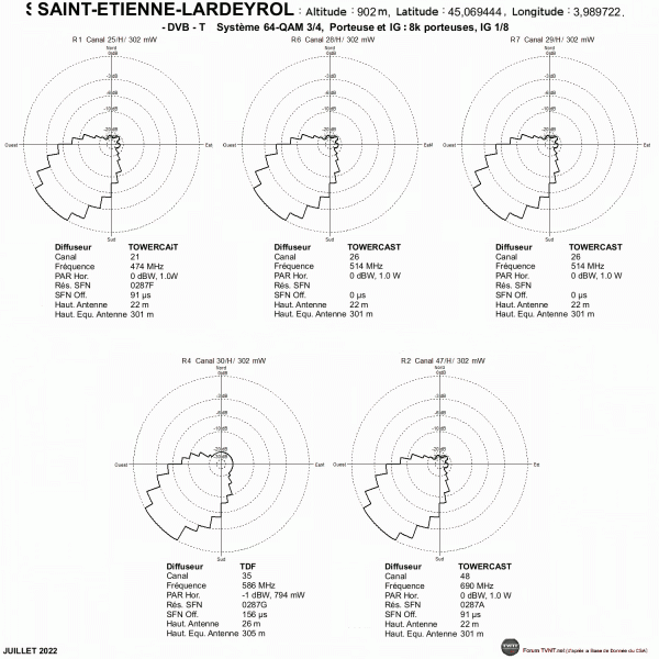

SAINT-ÉTIENNE-LARDEYROL - MONTCHOUVET
:arrow: Localisation du pylône TDF de Montchouvet, commune de Saint-Étienne-Lardeyrol.
R7: 35H 790mW (TDF).
R1: 48H 1W (TOWERCAST).

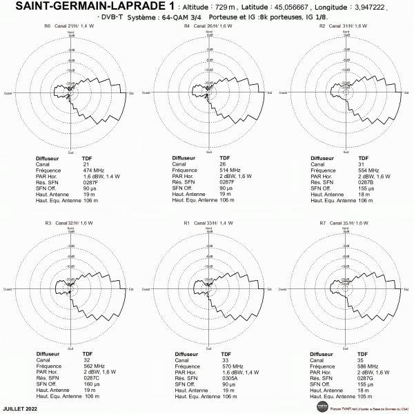

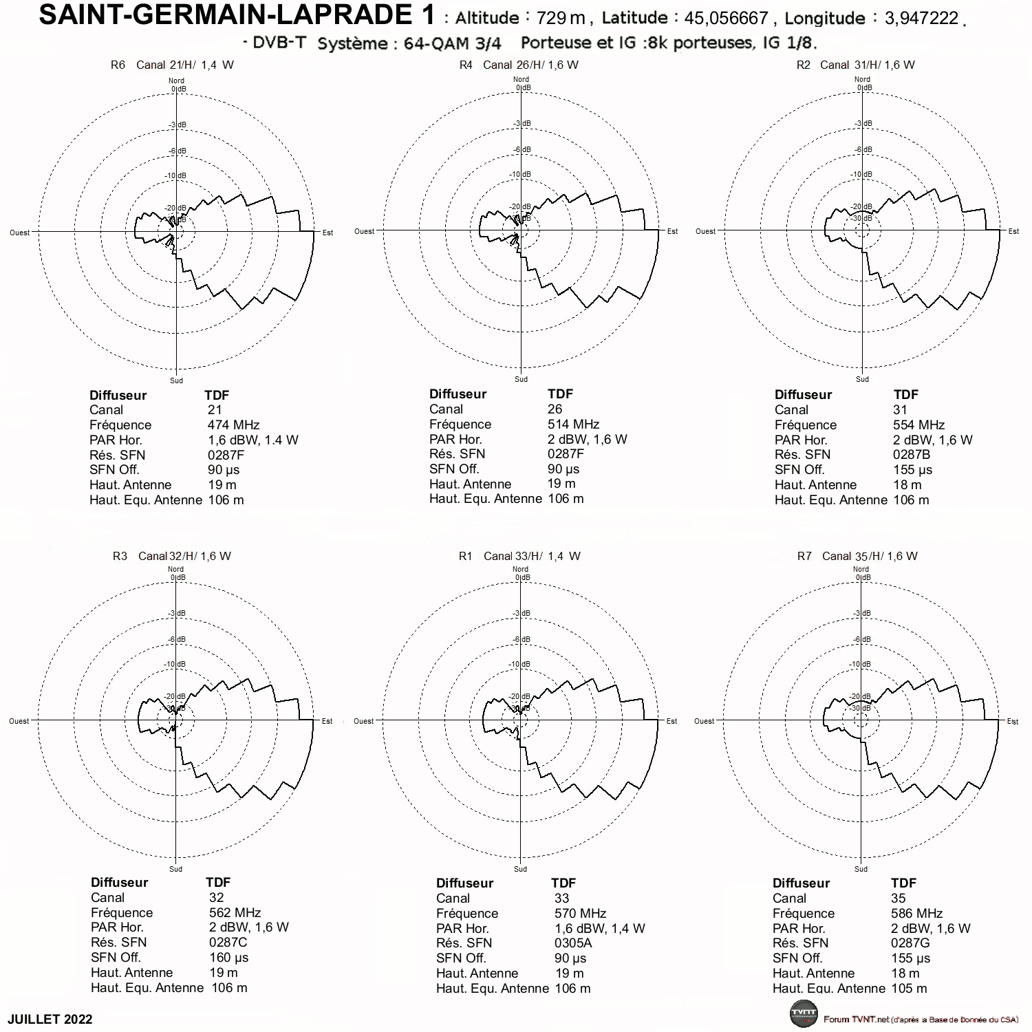

SAINT-GERMAIN-LAPRADE 1 - FAY
:arrow: Localisation du pylône TDF de Pra Long, lieu-dit Fay-La Trioulère, commune de Saint-Germain-Laprade.
R6: 21H 1,4W (TDF).
R4: 26H 1,4W (TDF).
R2: 31H 1,6W (TDF).
R3: 32H 1,6W (TDF).
R1: 33H 1,4W (TDF).
R7: 35H 1,6W (TDF).

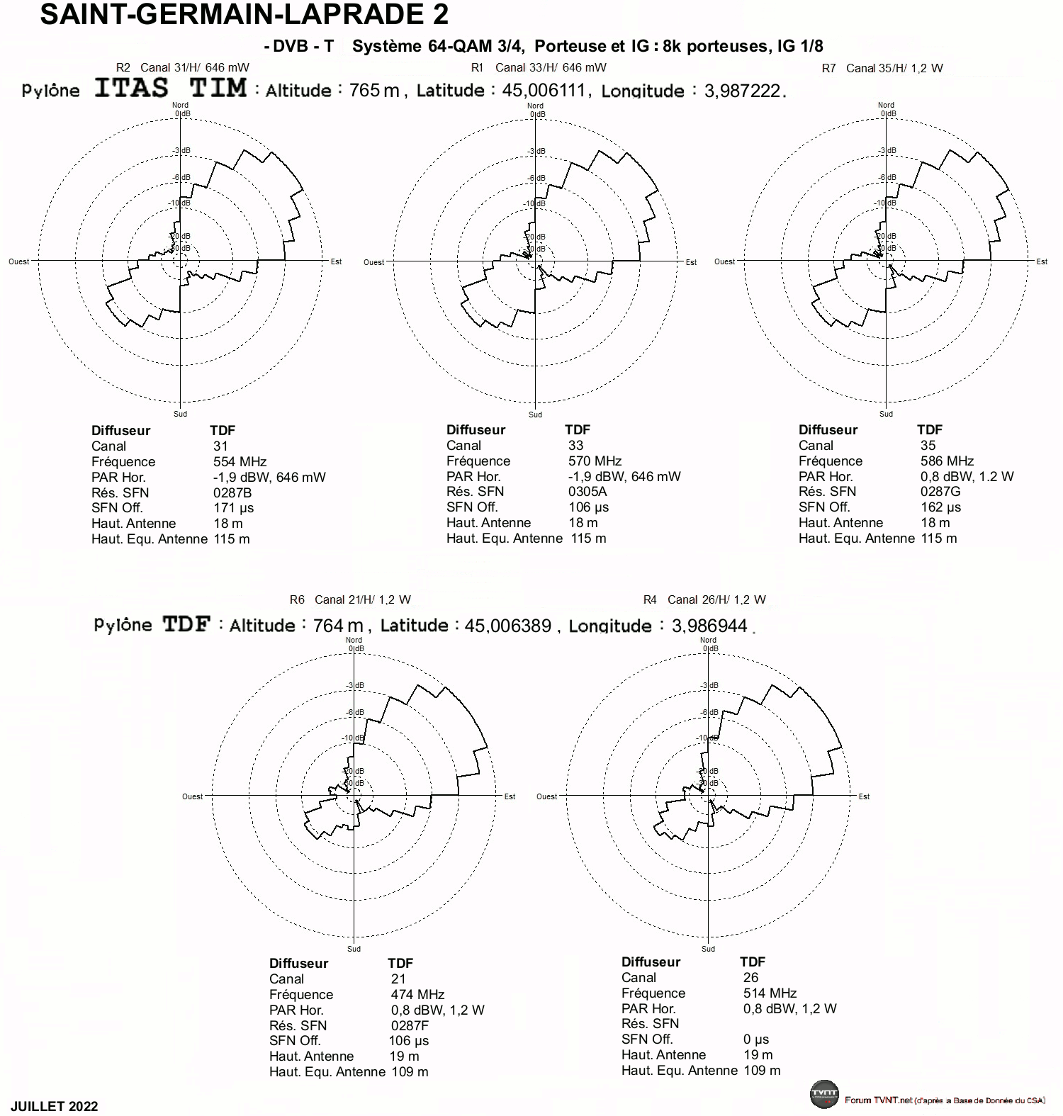

SAINT-GERMAIN-LAPRADE 2 - SUD EST - LANTRIAC
:arrow: Localisation du pylône TDF des Chabannes, sur la commune de Lantriac, qui diffuse tous les multiplex.
Le pylône ITAS TIM du Roure ne diffuse plus la TNT.
R6: 21H 1,2W (TDF).
R4: 26H 1,2W (TDF).
R2: 31H 650mW (TDF).
R1: 33H 630mW (TDF).
R7: 35H 1,2W (TDF).

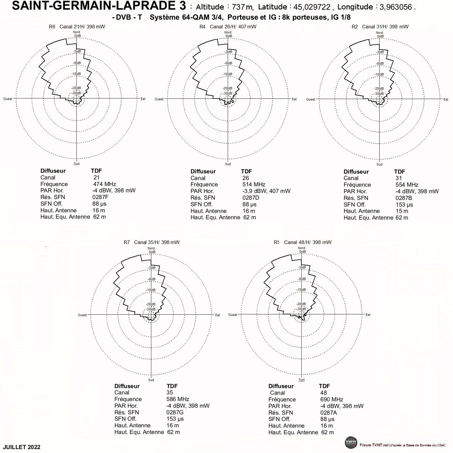

SAINT-GERMAIN-LAPRADE 3 - LES PEYROUSES
:arrow: Localisation du pylône TDF des Peyrouses, commune de Saint-Germain-Laprade.
R6: 21H 400mW (TDF).
R4: 26H 410mW (TDF).
R2: 31H 400mW (TDF).
R7: 35H 400mW (TDF).
R1: 48H 400mW (TDF).

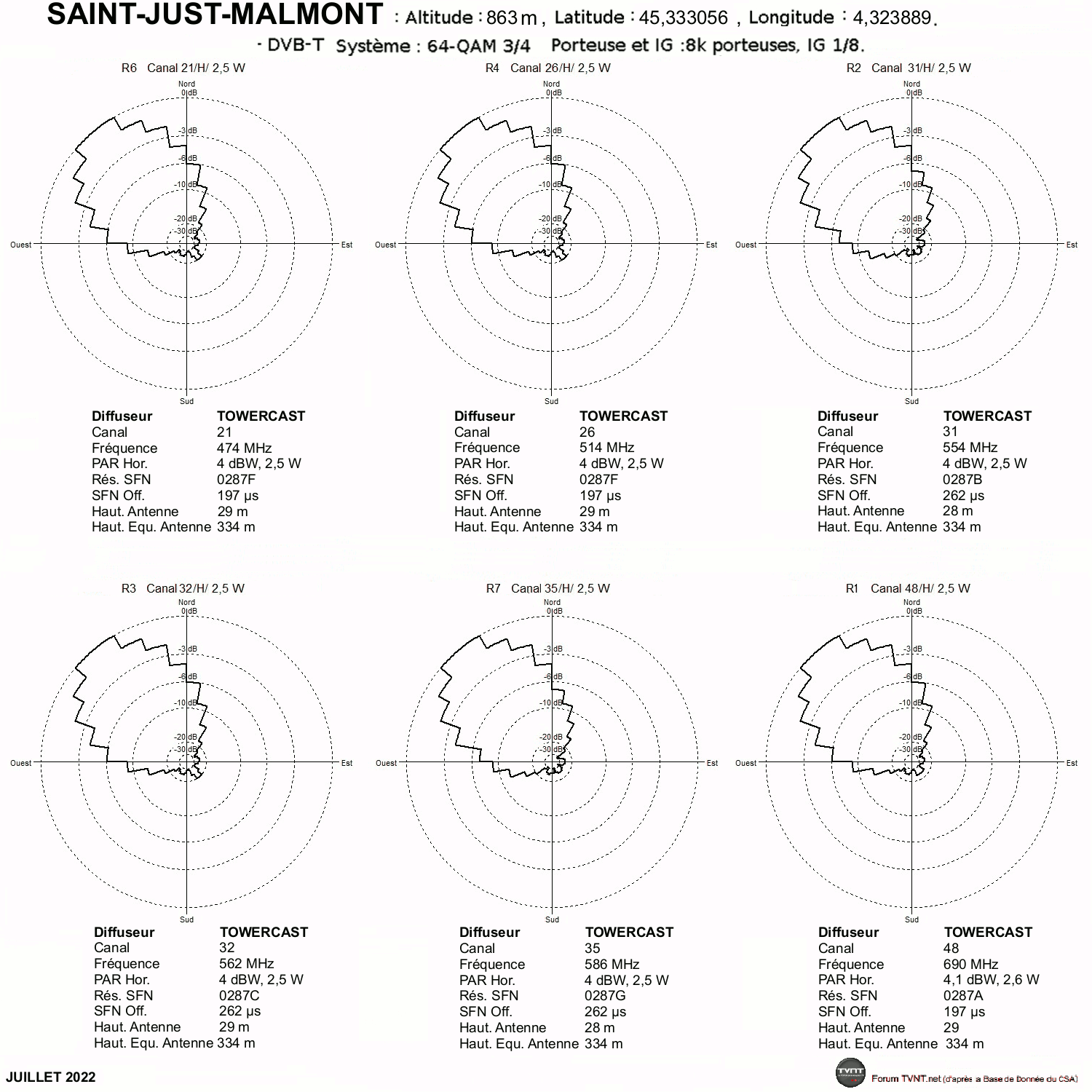

SAINT-JUST-MALMONT - LA RATELIÈRE
:arrow: Localisation du pylône TDF de La Ratelière, commune de Saint-Just-Malmont.
R6: 21H 2,5W (TOWERCAST).
R4: 26H 2,5W (TOWERCAST).
R2: 31H 2,5W (TOWERCAST).
R3: 32H 2,5W (TOWERCAST).
R7: 35H 2,5W (TOWERCAST).
R1: 48H 2,6W (TOWERCAST).

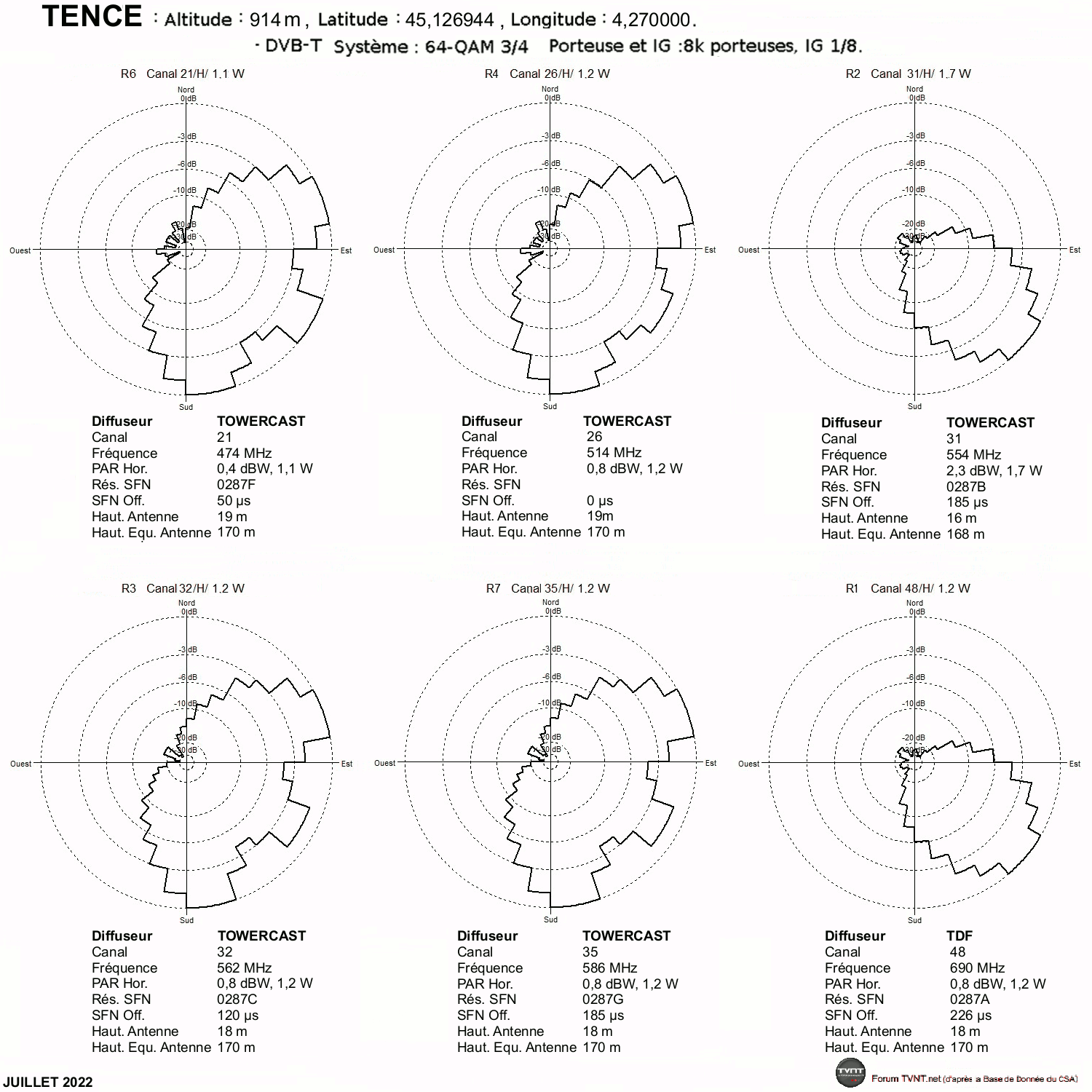

TENCE - PEYREBROUSSON
:arrow: Localisation du pylône TDF de Peyrebrusson, commune de Tence :
Vu 2624 fois
R6: 21H 1,1W (TOWERCAST).
R4: 26H 1,2W (TOWERCAST).
R2: 31H 1,7W (TOWERCAST).
R3: 32H 1,2W (TOWERCAST).
R7: 35H 1,2W (TOWERCAST).
R1: 48H 1,2W (TDF).

VOREY 1 - SANIMAUD
:arrow: Localisation du pylône TDF sur le site de Sanimaux, commune de Vorey.
R6: 21H 450mW (TDF).
R4: 26H 450mW (TDF).
R2: 31H 450mW (TDF).
R1: 33H 450mW (TDF).
R7: 35H 450mW (TDF).

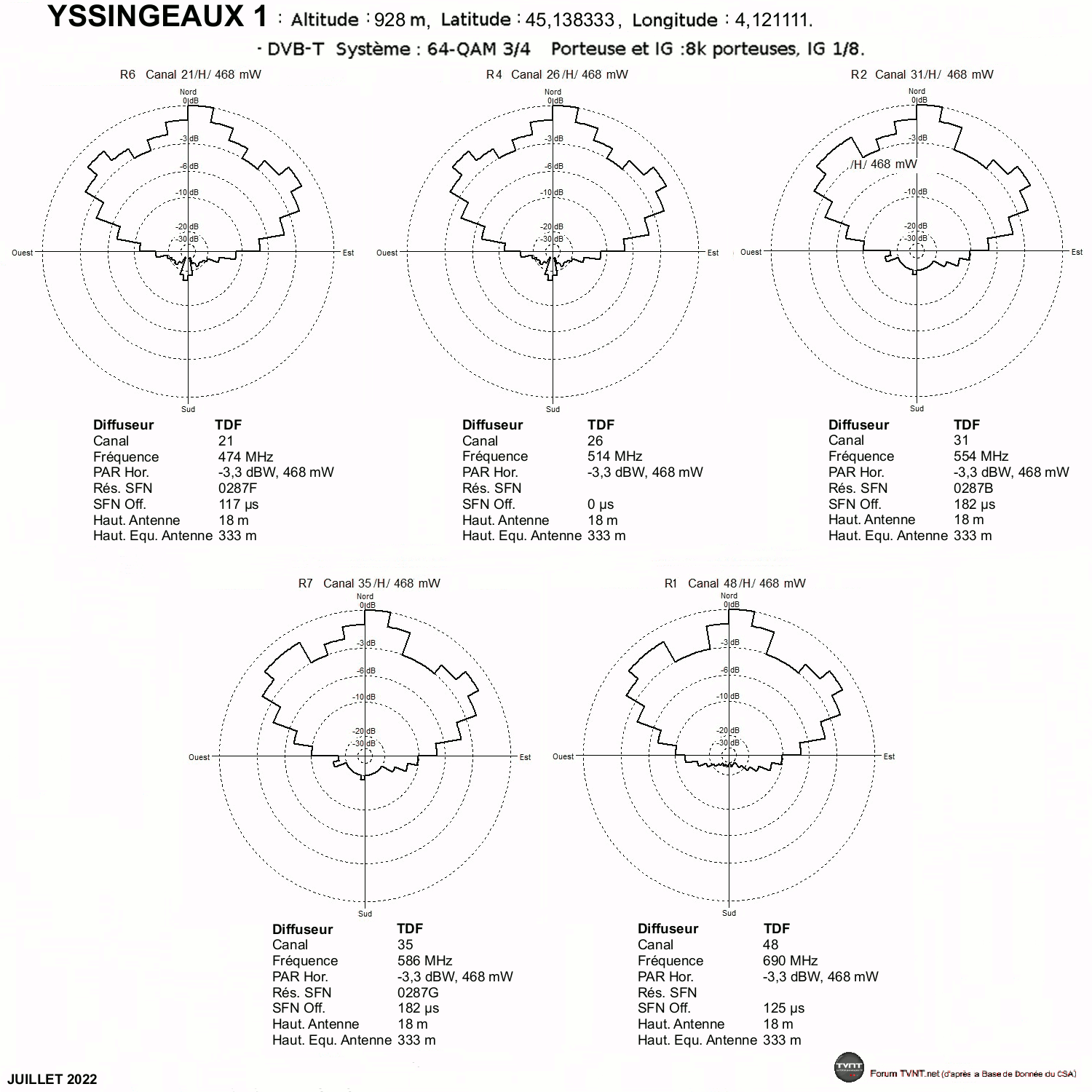

YSSINGEAUX - PIED DE LA ROUE
:arrow: Localisation du pylône TDF du Pied de la Roue, commune d'Yssingeaux.
R6: 21H 470mW (TDF).
R4: 26H 470mW (TDF).
R2: 31H 470mW (TDF).
R7: 35H 470mW (TDF).
R1: 48H 470mW (TDF).

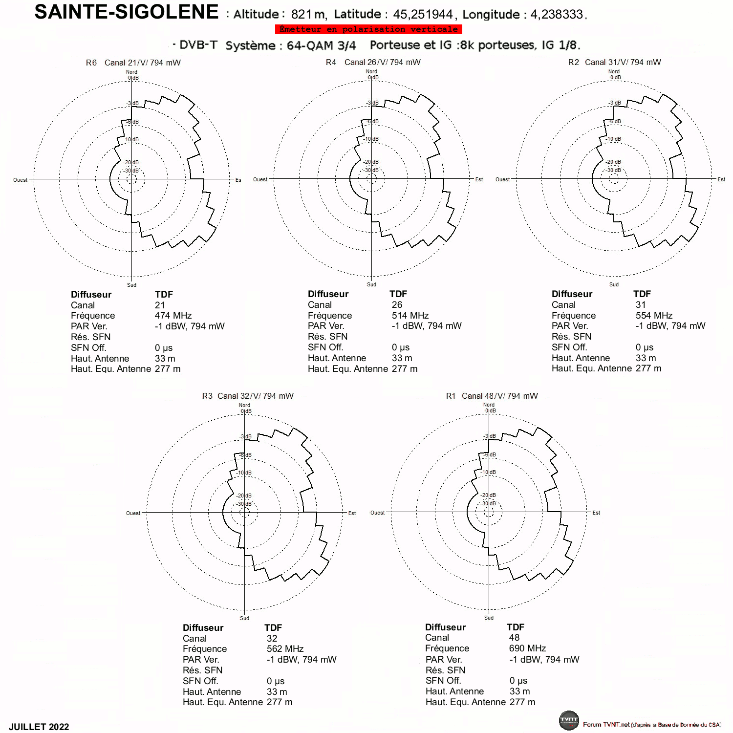

SAINTE-SIGOLÈNE 2 - LE RÉSERVOIR
Émetteur numérisé par la commune de Sainte-Sigolène, en SFN avec Le Puy-Saint-Jean-de-Nay.
:arrow: Localisation du pylône TDF du Réservoir, commune de Sainte-Sigolène.
R6: 21V 790mW (TDF).
R4: 26V 790mW (TDF).
R2: 31V 790mW (TDF).
R3: 32V 790mW (TDF).
R1: 48V 790mW (TDF).
