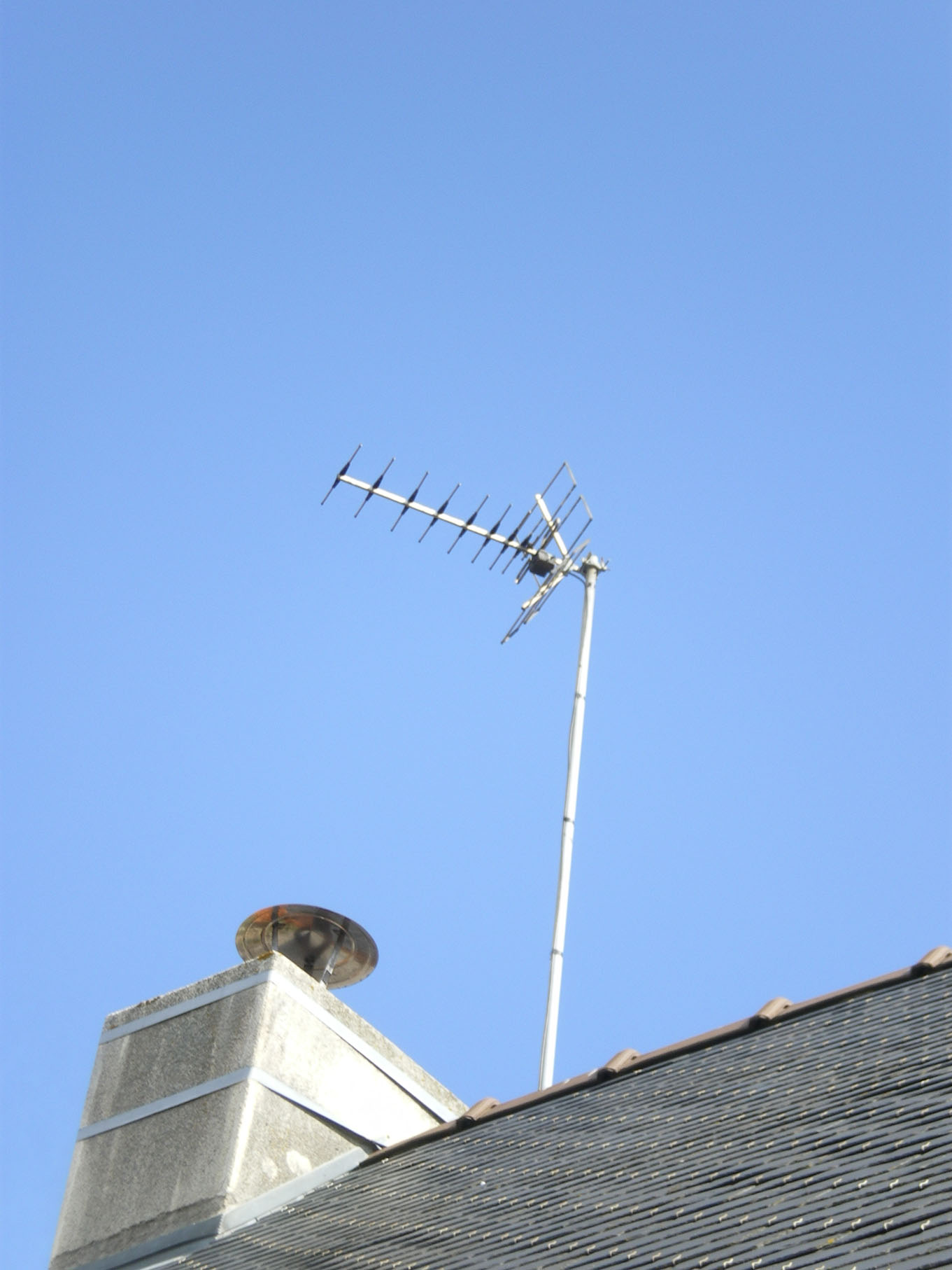

Messagepar Mawashi » 10 Juil 2009 10:23
Et d'abord aux Modos pour éventuellement déplacer le message car il porte sur 2 sujets distincts.
Questions sur la TNT à St-Nazaire:
Elle est prévue arriver ce mois-ci. Est-ce que ce sera effectivement le cas, si elle n'est pas déjà là? En SD ou HD?
A propos de mon installation, je me doute qu'il va falloir que je la fasse refaire, non?!!!
type d'antenne
Antenne individuelle extérieure: noname
Détails de l'installation
Age de l'installation: 15 ans environ.
Qualité des câbles: Heu...J'ai un doute sur l'intégrité. Il a pris la foudre il y a 15 ans et n'a peut-être pas été changé. Je n'ai pas de facture car il y a eu prise en charge par l'assureur.
Combien d'antennes sur le toit (ou dans le grenier) ? 1 seule, extérieure.
Combien de prises télé sur l'installation ? 1 seule
Présence éventuelle d'ampli, pré-ampli, raccord en T, boîte de dérivation, etc. ? Rien de rout cela je crois. Voir photo.
Marque et modèle de votre adaptateur TNT ? Intégré.
Détails de votre réception
Qualité de la réception en analogique (en particulier de la 5 et de la 6) ? Ce sont les plus belles, avec la 3. 1 et 2: un peu de neige. Canal+ en clair: la pire.
Quel type de problème rencontrez-vous ?
Neige (indique un signal trop faible) ? oui, voir ci-dessus.
Échos : non
Autre chaîne qui passe en surimpression sur l'image principale : non
Zébrures sur l'écran : non
La liste des chaînes manquantes: toutes bien sûr! quoi que, un dimanche matin vers fin juin, j'ai réussi à en capter quelques unes, pendant 15 mn mais ce n'était pas terrible!
Les messages affichés par votre adaptateur TNT: "la chaîne n'est pas réglée".
Question: les antennistes ayant pignon sur rue sont-ils fiables (qualités des produits, de la main-d'oeuvre, rapport qualité/prix,...)?
Vu 1899 fois
Sony 40W4000 - Ampli Sony DG520 - Antenne: Heu.....15ans
Re-Emetteur: Pornichet
Mawashi
Messages: 9
Inscription: 08 Juil 2009 09:42
Re: [44 - Loire Atlantique] Nantes Haute Goulaine
Messagepar julien74 » 10 Juil 2009 13:47
Attends que la TNT arrive , tu verras bien , si ça se trouve elle captera sans soucis la TNT. :wink:
La TNT arrive en juillet 2009 selon le site du CSA: www.csa.fr/TV_numerique/tnt_zones_depar ... php?dpt=44
Tu auras les chaînes TNT SD ainsi que ARTE HD.
Ton antenne est pointée sur l'émetteur de St Nazaire?
Messagepar Mawashi » 11 Juil 2009 08:19
Oui, sur le ré-émetteur de Pornichet (environ 7-8 kms à vol d'oiseau).
Messagepar manu44770 » 11 Juil 2009 08:24
Désolé de te décevoir, mais Pornichet bascule à la fin de l'année. Pour le mois d'aout, il s'agit de l'émetteur de l'étoile, situé vers Heinlex.
Messagepar Mawashi » 11 Juil 2009 10:17
manu44770 a écrit:Désolé de te décevoir, mais Pornichet bascule à la fin de l'année. Pour le mois d'aout, il s'agit de l'émetteur de l'étoile, situé vers Heinlex.
Salut Manu44770,
Tu as raison, effectivement. Ce nouvel émetteur se situant à 300-400m de l'actuel. De toute façon, je crois que je vais faire appel à un antenniste pour évaluer l'installation, éventuellement la changer, et surtout la rediriger.
D'où tiens-tu l'info que ce serait pour le mois prochain? Car http://www.csa.fr/TV_numerique/tnt_zone ... php?dpt=44
D'un autre côté, si ca ne doit être que de la SD, ne vaut-il pas mieux pointer vers Haute-Goulaine?
A priori, je n'aurais pas les grues du port sur la trajectoire comme quand j'habitais en ville. Il arrivait que les grutiers les immobilisent pile-poil dans l'axe pour le week-end entier!!!
Salutations.
Messagepar julien74 » 11 Juil 2009 11:41
Peux-tu nous donner le canal (ou la fréquence en MHZ) de chaque chaîne TV analogique que tu reçois actuellement?
Messagepar manu44770 » 11 Juil 2009 12:16
Désolé, je me suis planté d'un mois.
Si tu as des soucis de réception, tu peux peut être essayer Vannes. Je suis à La Plaine Sur Mer (de l'autre coté de la Loire). L'antenne (dans les combles) est sur Vannes et je capte pas trop mal.
