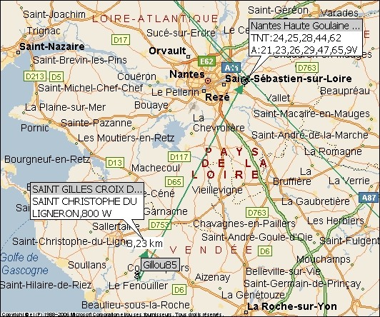

gillou85 a écrit:Je reçois TV Vendée en analogique, mais je ne la reçois pas par la TNT...
Sur quel canal ?
Quelle est ta localisation exacte ?
Maurice83300
Messages: 1355
Re: [44 - Loire Atlantique] Nantes Haute Goulaine
Messagepar gillou85 » 14 Juin 2009 16:34
631 MHz
Dolbeau (D82)

C'est simple , tu reçois TV VENDEE (canal 41) St Gilles Croix de Vie: http://pagesperso-orange.fr/tvignaud/tv/tvlocales.pdf
Cet émetteur ne diffuse pas la TNT: www.csa.fr/TV_numerique/tnt_zones_depar ... php?dpt=85
Messagepar gillou85 » 14 Juin 2009 19:55
Là, je ne comprends pas comment je puis recevoir TV Vendée de Saint Gilles alors que je suis orienté sur Haute Goulaine :shock:
Enfin si :idea: ,
maintenant je comprends mieux, ce n'est pas St Gilles, mais St Christophe qui est à peu de chose près sur la trajectoire de Dolbeau > Haute Goulaine

gillou85 a écrit:maintenant je comprends mieux, ce n'est pas St Gilles, mais St Christophe qui est à peu de chose près sur la trajectoire de Dolbeau > Haute Goulaine
Bien vu:
