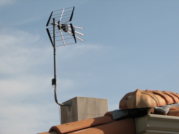

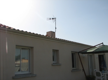

Messagepar nonodelsaintlumine » 03 Juin 2009 22:59
j'ai fait depuis deux semaines maintenant quelques modifs sur mon install afin de pouvoir capter de manière satisfaisante les multiplex de frances télévisions et de m6/w9
mon install :
- terminal SD siemens m260t
- televes dat45
- cable 17 vatc spécial 2 galli.fr
- préampli visiosat VKA200
- Hauteur d'antenne surélevée de 1m50 environ
- orientation vers le sud vendée (pivotage de 110° par rapport a haute goulaine)
quelques photos :
et
j'ai obtenu une amélioration de la qualité reçu par le terminal tnt (avec toujours beaucoup de fluctuations très rapides) et une baisse de la puissance à 70-80% au lieu des 90 % auparavant.
résultat : malgré le préampli réglé a fond, j'obtiens de temps en temps une image saccadée (freezes) surtout le soir et sur les fameux multiplexes que je souhaite pouvoir regarder.
le reste des multiplex, c'est bon.
donc une nouvelle fois merci TDF pour les gens du vignoble nantais !!!

Re: [44 - Loire Atlantique] Nantes Haute Goulaine
Messagepar gillou85 » 04 Juin 2009 07:54
Salut,
Tu as fait un essai en fixant le préampli beaucoup plus près de l'antenne ?
L'homme n'est pas fait pour travailler, la preuve, c'est que ça le fatigue !
gillou85
Messages: 98
Inscription: 17 Mar 2008 16:09
Localisation: Vendée
Messagepar fd44 » 04 Juin 2009 09:12
Pour la TNT HD, réception nickel dans la viognoble depuis plus d'une semaine (impec, maintenant, je reçois bien la 6 et en tht hd de surcroit). Je ne sais plus quel canal et je refais un scan complet en automatique.
Pour Sainte lumine, tu n'as pas réussi à avoir un dipole actif qui doit pouvoir se mettre à la place du dipole d'origine de la dat45 plutot qu'un autre pré ampli ? La qualité aurait été meilleure.
Déjà je diminuerai le pré ampli pour le mettre à 80-90%. J'avais lu, sur ce forum d'ailleurs, que les meilleurs résultats était lorsque le pré ampli n'était pas à fond. Je l'ai d'ailleurs vérifié après mes essais divers et variés pour obtenir une réception correcte.
