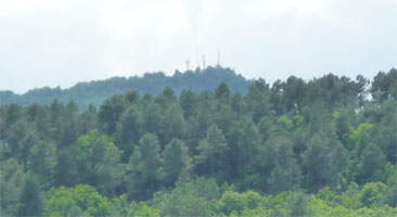

Le Collet de Dèze n’était pas mon émetteur TV d’origine, depuis qu’il a la TNT je me suis tourné vers lui.
J’ai une antenne 87 éléments 17dB Konig sans préampli ni ampli qui ne pointe pas trop bien vers l’émetteur
mais vu que cela fonctionne je ne remonte pas sur le toit pour améliorer le réglage
déjà que la 1er fois j’avais mis l’antenne en horizontale et là je ne captais rien en TNT.
Sur le collet de dèze en analogique j’ai Arté et M6 neigeuse Fr2 et Fr3 très mauvaises
mais mon antenne est dans la mauvaise polarisation et TF1 que des traces.
L’émetteur est tout juste visible derrière une montagne.

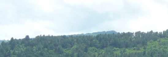

Crois-tu que selon la photo de fioufiou , sa vue est dégagée vers l'émetteur du Collet de Dèze?

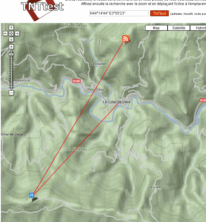

je vien aller sur http://www.tnttest.org le probleme se quil me mette sur emeteur de ales et pas sur le collet de deze pourtan mon emeteur analogique et tnt et seluis du collet
fioufiou
Messages: 24
Inscription: 11 Sep 2009 17:51
Re: [48 - Lozère] Mende, Marvejols, Balsièges, Banassac, Barjac
Messagepar Veyries » 13 Sep 2009 12:34
Dans TNTTEST au niveau de l’adresse rentre les coordonnées de chez toi
Ex de coordonnées : 44.24576 3.92314 (latitude longitude) ou (N 44° 14' 44'' E 3° 55' 23'')
Si tu ne les a pas met la carte en mode terrain ou satellite et fait glisser l’icône vers le lieu désiré.
Puis clique sur le lien : « [+]tous les détails sur cette analyse ici »
Vu que tu a des antennes une en horizontale et l’autre en verticale elles doivent être orientées vers Le Collet de Dèze
car c’est un des rare émetteur a avoir des polarités différentes en l’analogique.
Si en plus tu as les chaînes sur les n° de canaux du collet il n’y a plus de doute sur l’émetteur.
Peux tu prendre de chez toi avec le zoom maxi une photo de l’émetteur pour comparer avec la mienne ?

Il y a 4 pylônes sur ce rochet, ils sont très proches l’un de l’autre.

je voix presisement ou tu habite moi jai de la famille non loins de la
de chet moi je ne vois pas emetteur car il et cacher par des arbre mais je vois juste a coté
