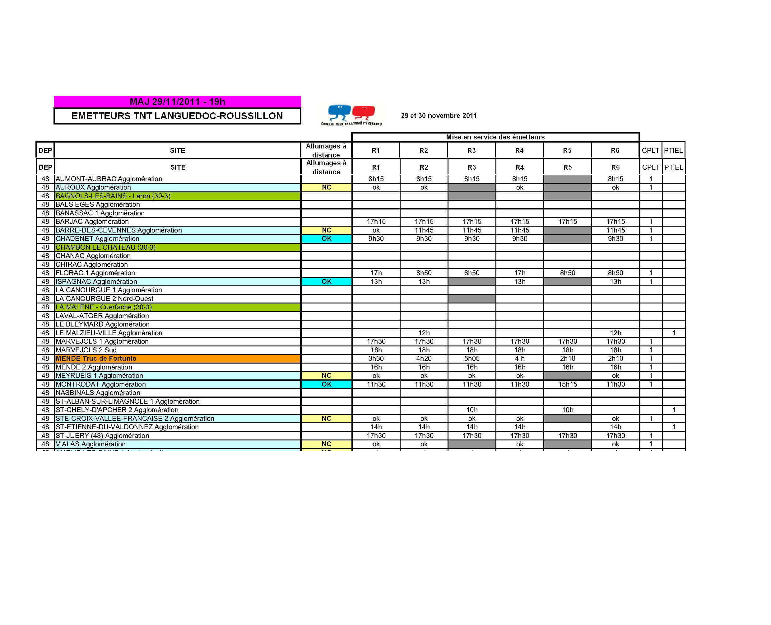

Messagepar bernard7715 » 29 Nov 2011 11:02
France Télé Numérique a mis en ligne sur
le site Tous au numérique, un tableau de
suivi du rallumage des émetteurs TNT de
la région Languedoc-Roussillon, que vous le
trouverez derrière ce lien (il faut cliquer
sur Télécharger le pdf) http://www.tousaunumerique.fr/professionnels/votre-profil/antennistes-et-distributeurs/documentation/region/languedoc-roussillon/ret-doc/1/doc/tableau-de-mise-en-service-des-emet%20teurs-region-languedoc-roussillon-785/ Le tableau sera mis à jour tout au long
de la journée et pendant les 2 jours suivant.
La mise jour se fait toute les 2 heures environ. jusqu'à 20 heures environ. Ce sont les émetteurs déclarés officiellement en fonctionnement.
Re: [48 - Lozère] Mende, Marvejols, Balsièges, Banassac, Barjac, Chanac, Chirac, Florac, Langogn
Messagepar bernard7715 » 29 Nov 2011 22:37
Emetteurs déclarés en fonctionnement par Tous au numérique le 29 novembre a 19H
Source Tous au numérique
