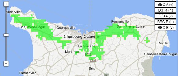

Messagepar Franck Morin » 28 Mar 2013 13:38
du coup on peut se demander pourquoi le CSA et l'ANFR diffusent les diagrammes de rayonnement des émetteurs en France. ce qui est vrai pour les anglais devrait l'être pour nous.
Selon la carte de couverture google présente sur ce lien, Une partie du Nord Cotentin doit pouvoir recevoir Rowridge:
http://www.ukfree.tv/txdetail.php?a=SZ447865
Capture.JPG -->
couverture de Rowridge en Cotentin
et enfin d'après la conférence de Genève 2006 CMR06, les canaux de Rowridge devaient être les suivants avec une puissance rayonnée de 53 dbW:
21, 22, 24, 25, 27, 28, 31, 32
et ceux de Cherbourg avec une puissance de 43 dbW:
34, 35, 37, 50, 59, 62, 64, 65
la libération de la bande des 800MHz est passée par là (dividende numérique oblige).
