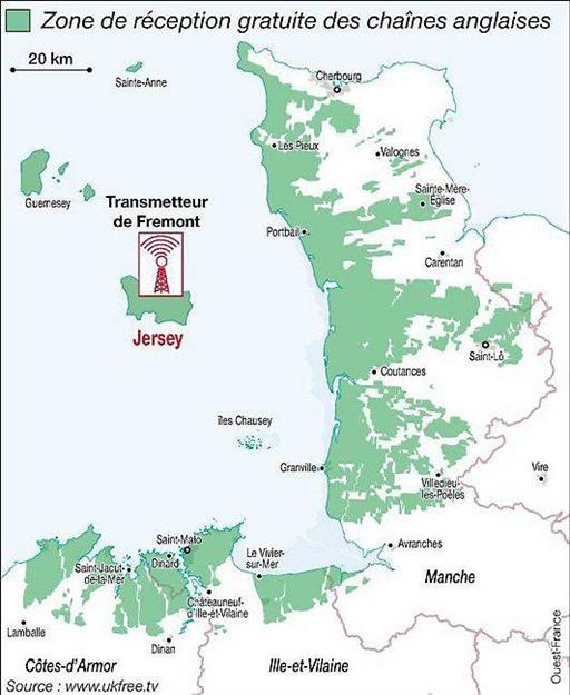

Une solution pour résoudre les problèmes de réception dans le Cotentin et la côte ouest du département de la Manche serait d'installer un réémetteur TNT avec les chaînes françaises à Jersey depuis le site de diffusion de FREMONT car nous recevons correctement les 17 chaînes anglaises depuis Granville jusqu' à la Hague .
COTENTIN

Messagepar COTENTIN » 07 Avr 2013 20:19
Carte de la zone de réception gratuite des 17 chaînes anglaises gratuites autour des îles anglo-normandes . L'émetteur de FREMONT émet sur une partie du département de la Manche '. Avec une antenne râteau dirigée vers Jersey , les téléspectateurs avertis profitent gratuitement de ces chaînes anglaises .

Re: [50 - Manche] Cherbourg (Digosville et Octeville), Mortain, Coutances, Granville, St Lô
Messagepar Franck Morin » 08 Avr 2013 10:00
C'est vrai, ça. pas bête du tout.
Il suffirait d'introduire un nouvel opérateur de diffusion: Arqiva par exemple !!!
